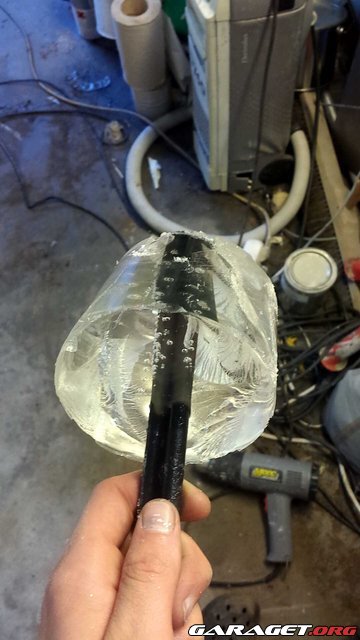

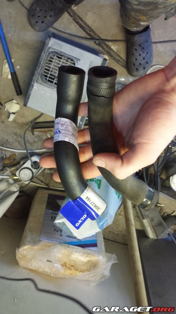

Har nu hämtat ut slangen! Kostade endast en hundring faktiskt! smile
Och tja, den va ju NGT finare! big_smile
https://www1.garaget.org/gallery/images/181/180787/180787-fdef1865e898271c5b2340f2143535c5.jpg

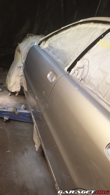

4 September 2014
Ett fint paket i garaget! kan ju nästan tro man fyller år lol
https://www1.garaget.org/gallery/images/181/180787/180787-5e6864512439d6d8be855eeeecaf01e0.jpg

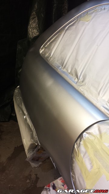

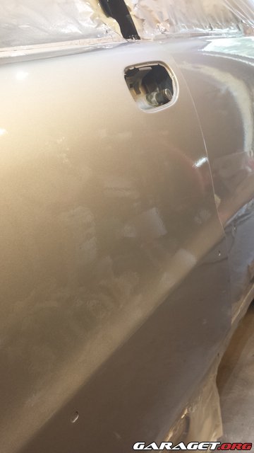

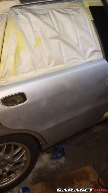

Här har vi då en färdigslipad bakskärm som väntar på lite färg smile
https://www1.garaget.org/gallery/images/181/180787/180787-2ce45b9ddb649e26c49d1e4cf0bbaad7.jpg
Här är det ju då svetsat så då måste vi lägga lite grund där först smile
https://www1.garaget.org/gallery/images/181/180787/180787-e3a6d61a3dc14b6c753de237de01838e.jpg
Sen har vi kastat på ett flytande lager färg!
https://www1.garaget.org/gallery/images/181/180787/180787-14c20a5d780fcf36a70f849746513456.jpg

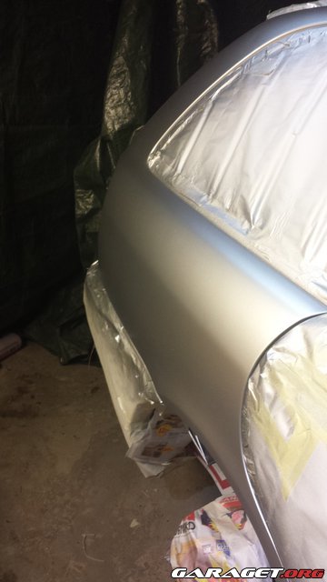

Och sist men inte minst! Dimmlagrena är lagda och nu ska den härda inför klarlacken smile
https://www1.garaget.org/gallery/images/181/180787/180787-cdf9e49484e561c1e3a126f933d380bd.jpg

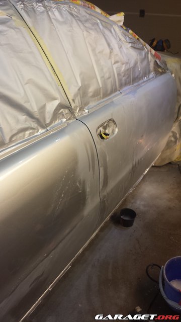

6 September 2014

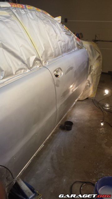

Här har jag spacklat skadan som blev på förardörren efter dejten med sopskåpet!
https://www1.garaget.org/gallery/images/181/180787/180787-ff1ec2afce49c662a187ead4b574e81b.jpg
Här är spacklet slipat så där ser nu hur skadorna blev smile
https://www1.garaget.org/gallery/images/181/180787/180787-979d422361429beede6c83367472c8fc.jpg
Har maskerat det som ska maskeras på dörrarna smile
https://www1.garaget.org/gallery/images/181/180787/180787-00fac7cb6d1336518aead9830990f656.jpg

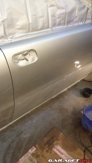

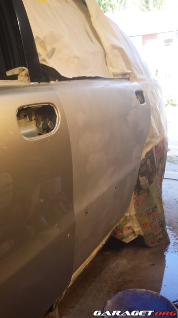

Tror inte jag nämnt varför just dörrarna blev aktuella för omlack. Men iaf så blev ju en dörr skadad som ni vet, och sen såg jag på förardörren att jag vart för snål med färg längst upp mot rutan så grunden syntes. Dock såg det ut som det var metallicen, så bara jag visste att det var för lite färg wink Så det var även en anledning t omlack smile

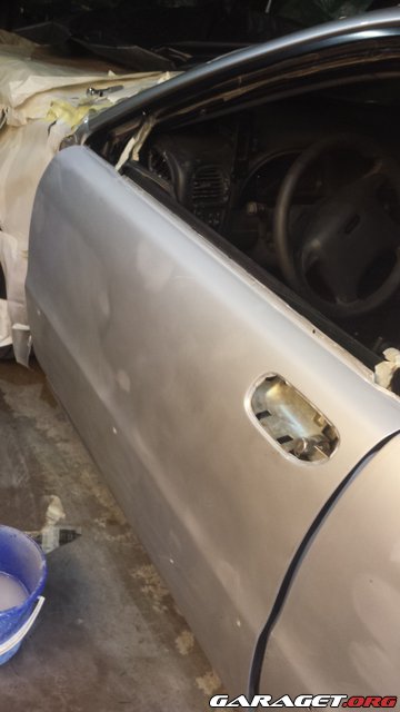

7 September 2014
Bakdörren nermattad och redo!
https://www1.garaget.org/gallery/images/181/180787/180787-a3f7421f66d203a8441de487faa15770.jpg
Båda dörrarna redo!
https://www1.garaget.org/gallery/images/181/180787/180787-b88b9ffea2f9f5953b8de6de52341622.jpg

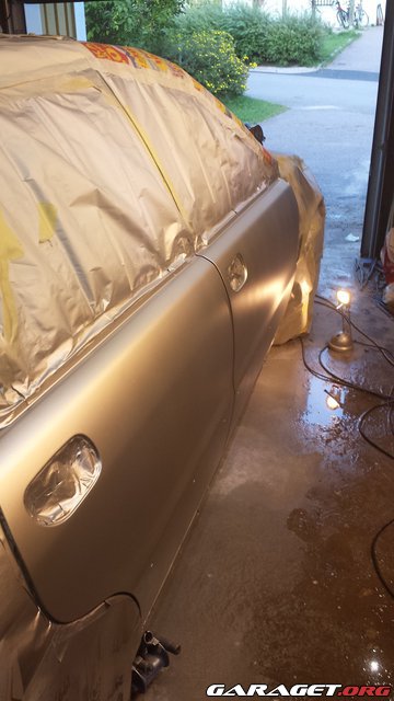

Och sedan har vi kastat på lite färg smile
https://www1.garaget.org/gallery/images/181/180787/180787-b26b5a5ef8c06a9b56db0739488be5ff.jpg

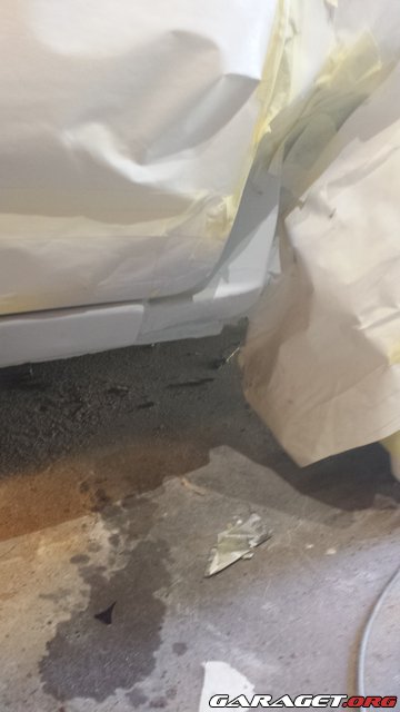

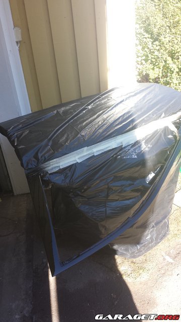

Om ni lagt märke till det så står det aldrig en bil på uppfarten efter jag har lackat, och kan säga att det beror på att jag lär ha porten lite öppen när jag lackar, annars luktar det färg inne i huset roll och pappa tkr inte om det wink garage och hus sitter nämligen ihop. Så detta färgdamm sprider sig som en sjukdom så bilarna står på andra sidan gatan just för att inte bli fulla med färgdamm smile
Så om ni ska lacka/bättringslacka nån gång så tar sig dammet nästan sig in överallt, så jag vill inte se att NI gör som många andra och bara maskerar lite runt där ni ska lacka, utan maskera HELA bilen då, annars blir det färgdamm över hela bilen smile Men det är ju bra för den som tkr om att polera annars wink

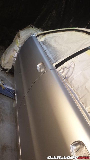

9 September 2014
Håller nu på att slipa ner klarlacken smile mattar ner all klarlack jag lade dagen innan. För att få bäste resultat ska man våtslipa mellan varje lager men då blir man ju aldrig klar med bilen wink
https://www1.garaget.org/gallery/images/181/180787/180787-75de7a60beabae67fd5ff10714365c83.jpg
En dörr färdig, en dörr kvar! smile
https://www1.garaget.org/gallery/images/181/180787/180787-5825faa3347b4203b7eabf4ada0a883f.jpg
Och där var vi färdiga! smile
https://www1.garaget.org/gallery/images/181/180787/180787-9424266e1a789830eed3b6243ad3b066.jpg

Tyvärr fanns de inga bilder från när dörrarna blev klarlackade igen hmm
12 September 2014
Håller på med förardörren så mkt det går för att få den färdig för lack smile Så här är ramen grundad där skadan var smile
https://www1.garaget.org/gallery/images/181/180787/180787-9285ef2280f4bbba58d26ba395e8bb7b.jpg

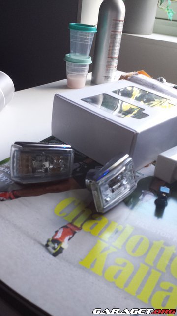

Sen tror jag inte jag lagt upp bilder på mina sidoblinkers som jag byt ut. Original var i dåligt skick så det var inte ens att fundera på att använda igen! Istället bytte jag till klarglas med kromkant smile
https://www1.garaget.org/gallery/images/181/180787/180787-c615a19c9b216cb5e9d08c9495987db6.jpg
Och i bakgrunden ligger förpackningen med nya xenonlampor till älsklingen wink

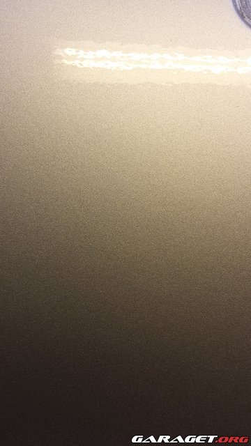

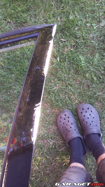

Nu får ni se det fina resultatet på klarlacken jag försökte spara! Det gick väll sådär wink Men jag hade ju inget att förlora på att testa smile
Nån som är sugen på klarlacksglass lol
https://www1.garaget.org/gallery/images/181/180787/180787-7b9cc33483b44d72b53f248cd527ccf1.jpg

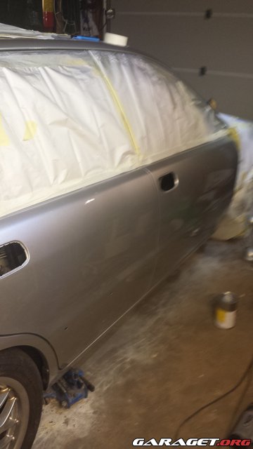

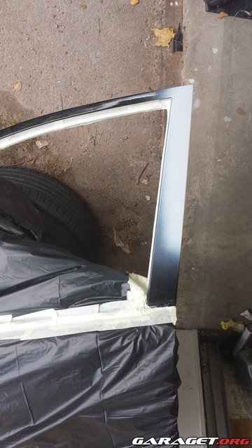

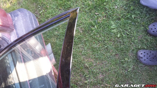

Nu har jag lackat fönsterramen svart smile
https://www1.garaget.org/gallery/images/181/180787/180787-44fef8502d9b4a9e769e5f312e7bc169.jpg
EDIT: faktafel av mig roll den var inte alls klarlackad som jag trodde där..

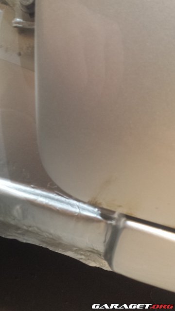

När jag höll på att ta bort lite rost innan svetsningen så slant jag med borrmaskinen (med stålborste på) och titta så fint de blev.. Ytterligare en av anledningarna t omlack
https://www1.garaget.org/gallery/images/181/180787/180787-1f0038378639fb689eb0ae0e9fde99b4.jpg

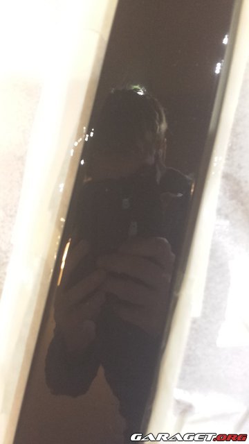

När svart lack är blank då är de fan blankt! smile

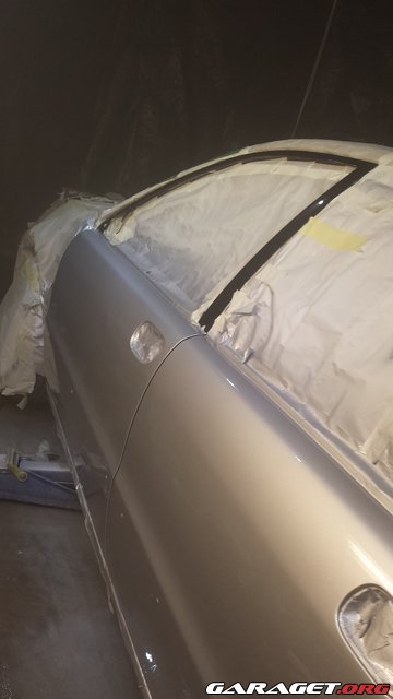

Här kan ni se att klarlacken inte flyter ut perfekt så därför våtslipar jag hela bilen efter jag lackat så att man får den perfekt släta ytan smile
https://www1.garaget.org/gallery/images/181/180787/180787-eb10858418204091d47356cd05cdabd2.jpg

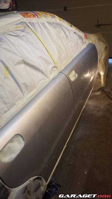

Och nu vart de dags att ladda över resterande bilder jag har på telefonen, men snart är vi ikapp big_smile

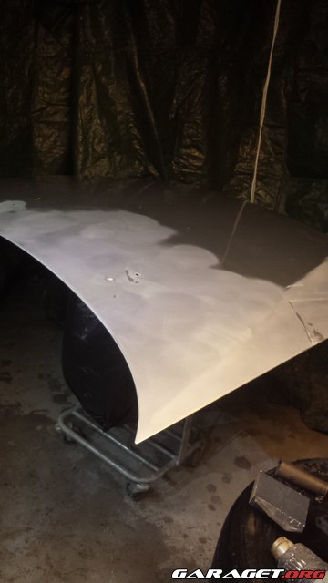

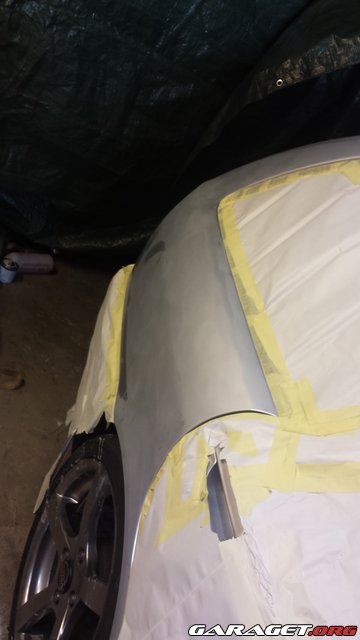

16 September 2014
Resultatet från gårdagens klarlack av dörrar smile
https://www1.garaget.org/gallery/images/181/180787/180787-648e9a9b70bba10f335f452d00dcdb44.jpg

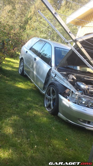

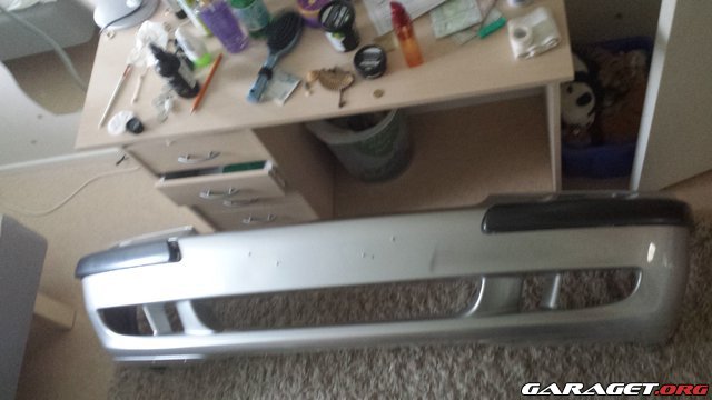

Och ni står bilen ute får det är dags å lacka huv och stötfångare! smile
https://www1.garaget.org/gallery/images/181/180787/180787-63a7b9e427072de3829d5494455f05f2.jpg

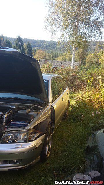

När jag körde ut den så provade jag även att nya turbon fungerade och det gjorde den iaf, men lite fel med laddtrycksmätarn, men det löser vi sen smile
Och sen anda sidan på bilen smile
https://www1.garaget.org/gallery/images/181/180787/180787-c2489604c67eb67888e4aa9e1ff27bbf.jpg

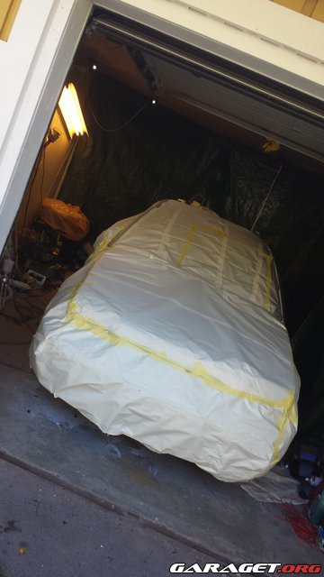

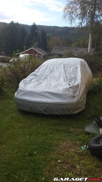

Nu får den stå och mysa uder täcket tills resten är klart smile
https://www1.garaget.org/gallery/images/181/180787/180787-8f2280c5ec4101dfe5322bed0c83173e.jpg

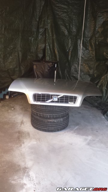

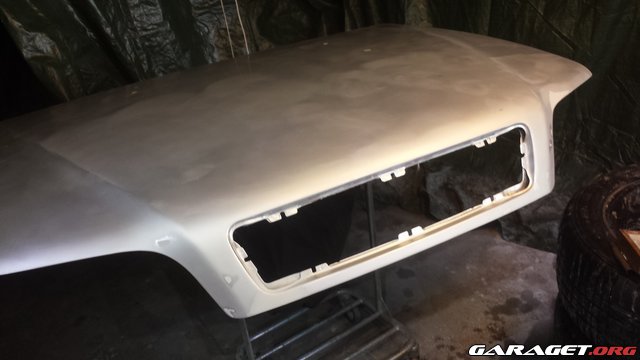

Huven ligger redo på operationsbordet!
https://www1.garaget.org/gallery/images/181/180787/180787-860a37e07879e93a7414c5f1f3cf02a5.jpg

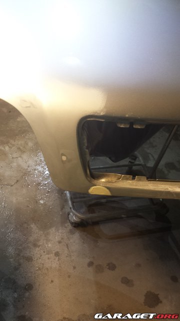

Och såhär blir resultatet att vara slarvig och vara stressad! lite rost ligger och myser under lacken som synes! Blästrade där förra året när jag höll på men råkade komma på lite vatten under zinkfärgen som jag inte tog bort tillräckligt noga och sedan inte orkade göra ngt åt det då! Så de va dumt! Därför för vi fixa till det denna gång istället smile
https://www1.garaget.org/gallery/images/181/180787/180787-9dd207dad25b56182b989f8f6ae4c24e.jpg

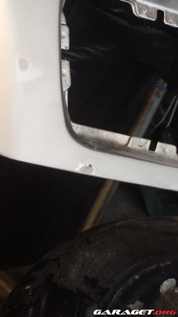

Lilla rostfläcken är blästrad, rostskyddad och uppspacklad här smile
https://www1.garaget.org/gallery/images/181/180787/180787-5a2f116f43d3185f592cd32afd5f71d6.jpg
