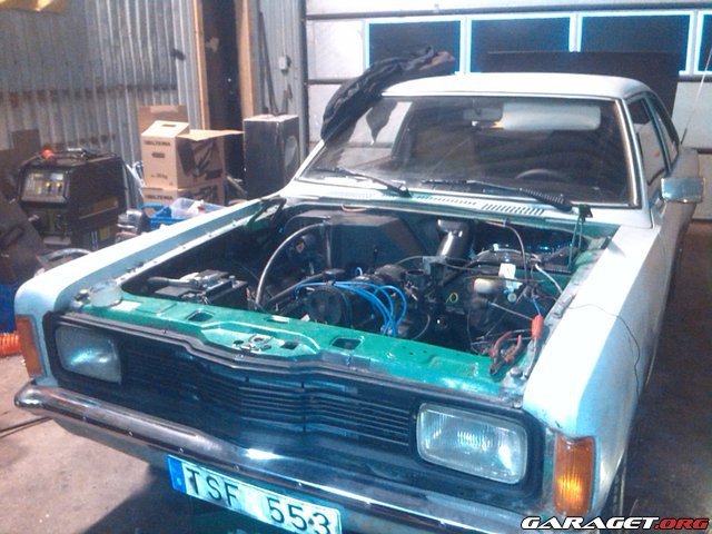

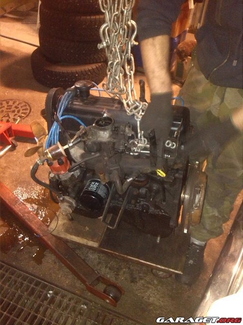

nu så händer det grejer igen dax att lyfta ur gamla snurran
https://www1.garaget.org/gallery/images/166/165235/165235-1afe95b04bcbea43381fe7752780a858.jpg

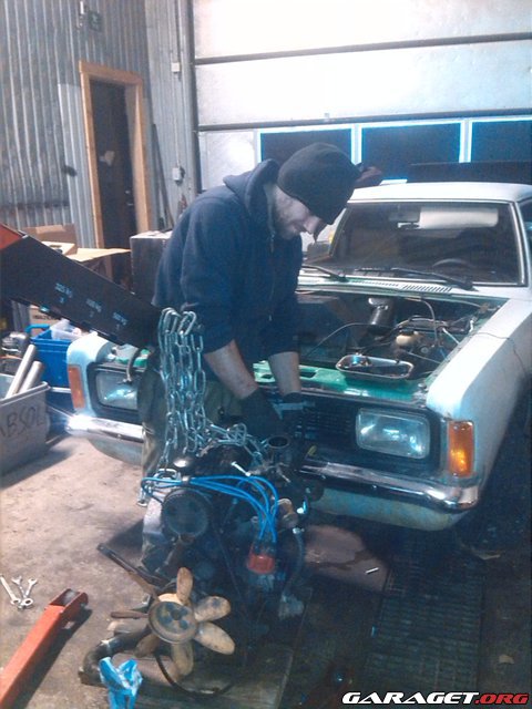

lite plock innan motor lyftet
https://www1.garaget.org/gallery/images/166/165235/165235-d15f9298037b23687ef15c5143cc574a.jpg

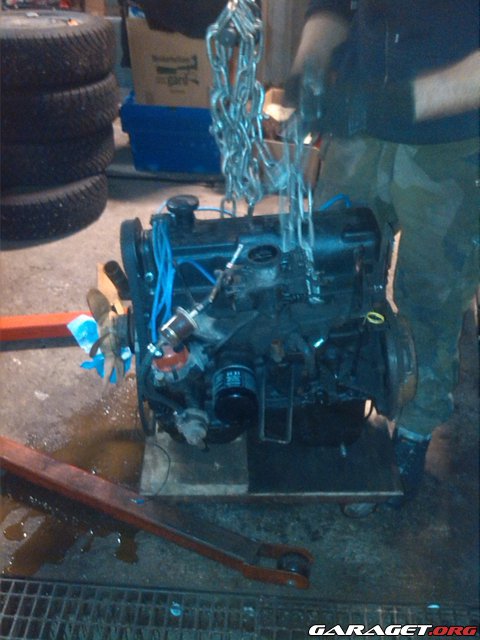

då var det avklarat tog bara två och en halv timme
https://www1.garaget.org/gallery/images/166/165235/165235-c356daee536a50de4e5a1defd3d01e37.jpg
https://www1.garaget.org/gallery/images/166/165235/165235-949cd71473913e1f50685b54eaa2065c.jpg
så nunera står snurran under arbetsbänken

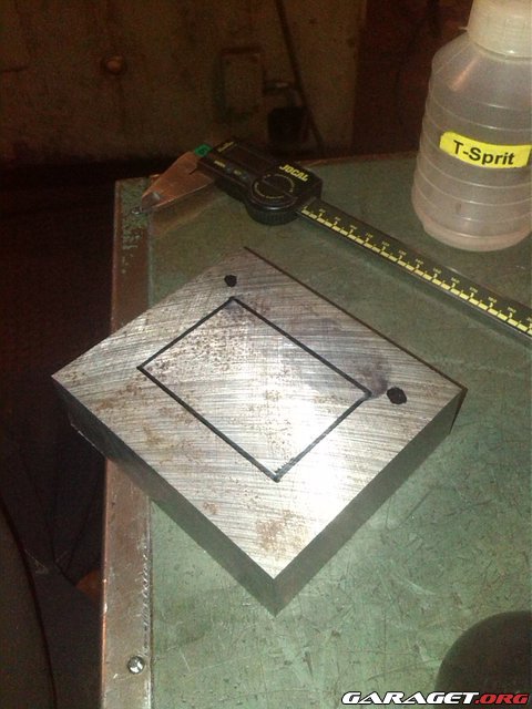

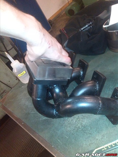

blev till att tillverka en adapter till turboflänsen på grenröret, då lite extra frigång för turbon behövdes
https://www1.garaget.org/gallery/images/166/165235/165235-4c1427f0866eb9f2f1f955da225886ef.jpg

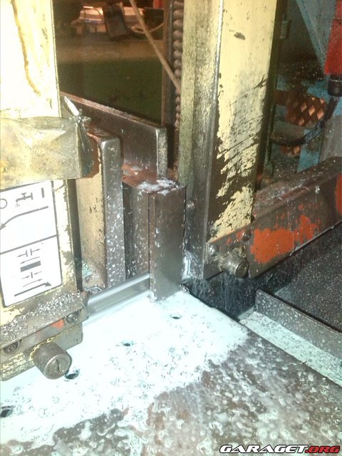

matrial färdigkapat innan fräsning
https://www1.garaget.org/gallery/images/166/165235/165235-dc229e2bb17b5143de5fc80931e8be7c.jpg
yttligare 35mm krävdes för att få frigång från ventilkåpan
https://www1.garaget.org/gallery/images/166/165235/165235-912b605eb93796ddd08e31dd6da85514.jpg

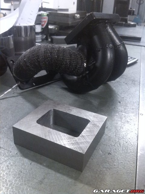

fräsning pågår
https://www1.garaget.org/gallery/images/166/165235/165235-87129d96997d9072a72f56d034c39d63.jpg
avgasport färdigfräst, borrhål ska mätas in och borras sen är denna klar för montering
lindning av grenrör påbörjad

helgens påhitt klara
https://www1.garaget.org/gallery/images/166/165235/165235-bd2a8b887fed51f06476c8613c18d695.jpg
adaptern färdig fräst och borrad
https://www1.garaget.org/gallery/images/166/165235/165235-b8e3940abb92418e96ea5c3949879b2c.jpg

nu sitter nya motorn monterad i bilen ska börja montera delar och koppla lite el och soppa ledningar i helgen smile

lite bilder sen senast
https://www1.garaget.org/gallery/images/166/165235/165235-4c785098cef2bd7f51469932a92ddeda.jpg
motorn är på plats
https://www1.garaget.org/gallery/images/166/165235/165235-42b540fc106eac002b3b3498b7b8800d.jpg
