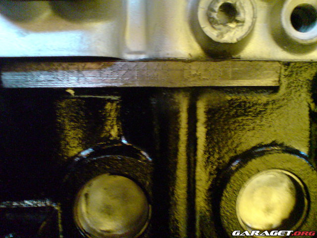

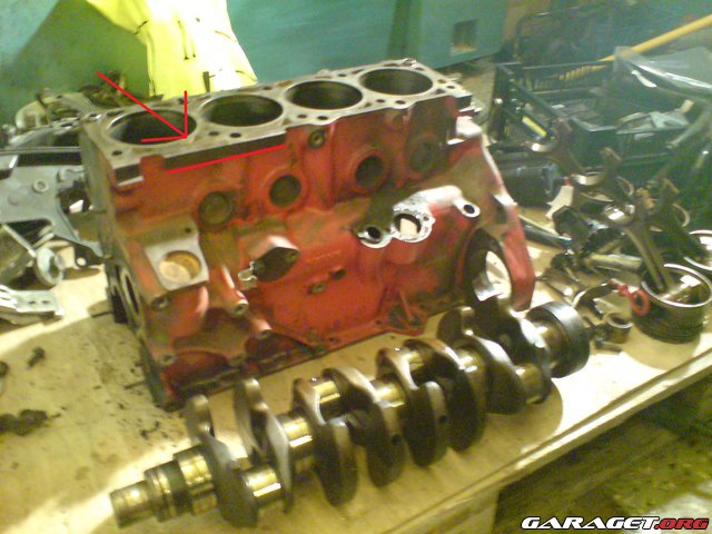

Tjena! Jag är potentiell köpare av en Volvo 244 som säljes av en bekant till mig.
Tänkte åka och kolla på den i slutet av månaden, men först hade jag velat få reda på en sak av er motorkunniga människor här: Han som säljer bilen påstår att förra ägaren har monterat i en B230FT, och det jag undrar är hur jag kan säkerställa att det verkligen är en B230FT och inte något annat.
(jag vet att en FT är en turbomotor men vill veta så att det verkligen är ett FT-block och inte någon turbokonverterad B230F eller liknande)
Tack på förhand! big_smile
222 Inlägg
11 augusti 2014
motorkoden hittar du på blocket under insuget

Åfan! Tack för ett snabbt och lättförstått svar! big_smile
