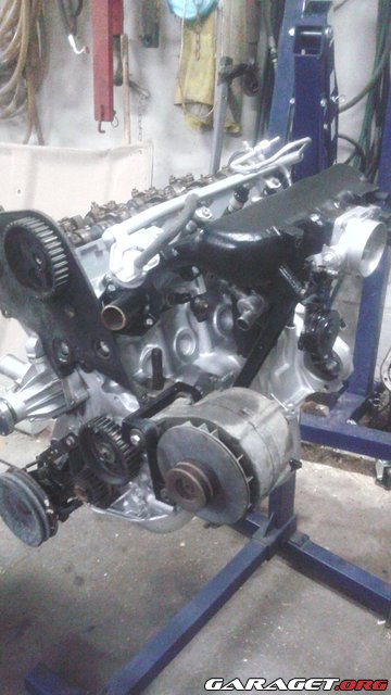

Fått på den nya vattenpumpen, generatorfäste och lite plast skit tongue har också tvättat lite andra grejer som jag ska måla imon, skönt när man ser att det går framåt iallfall wink

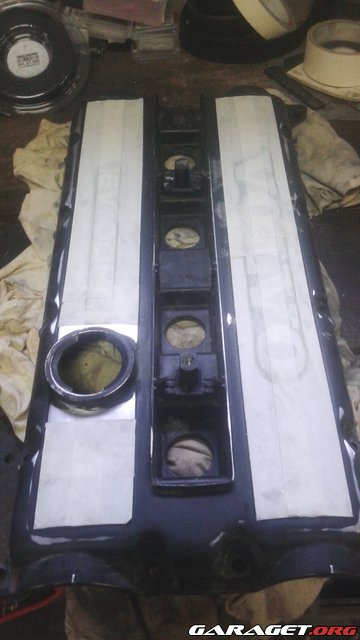

https://www1.garaget.org/gallery/images/207/206307/206307-b809f6005daa416795a5f5500b79de1a.jpg

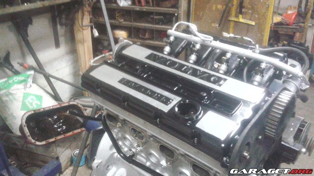

Ventilkåpan maskerad inför lackering smile
Jag har idag beställt kamrem och spännare från KL som jag hoppas få hem till onsdag wink
det som har hänt dom senaste dagarna har varit mest lackering av små grejer som ska på motorn så det har inte blivit så mycket bilder tyvär sad

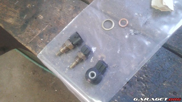

Tjena! cool

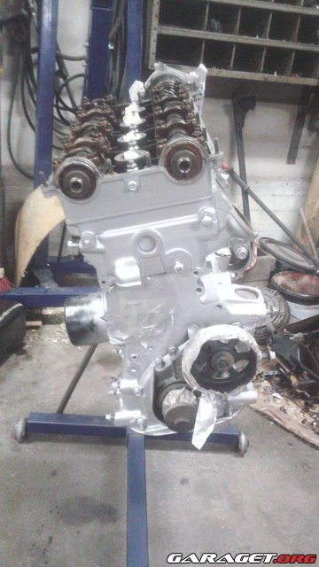

Idag fick man sms från posten att kamremen hade kommit så förhoppnings viss om allt går som jag vill (som det inte bruka göra) så kan det bli uppstart av motorn imorgon big_smile
För idag har jag satt ditt alla givare, tomgångsmotor, generator osv smile så det får bli lite bilder på de idag tongue

https://www1.garaget.org/gallery/images/207/206307/206307-dd8b03977a3c4f681c712571c9ba379e.jpg
Lite dålig bild men man är ju trots allt ingen fotograf haha big_smile

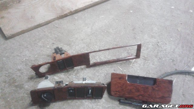

https://www1.garaget.org/gallery/images/207/206307/206307-a9af453cef3650c86ae92fe40568cec8.jpg
En bonus bild på lite trä inredning jag fick tag på tongue

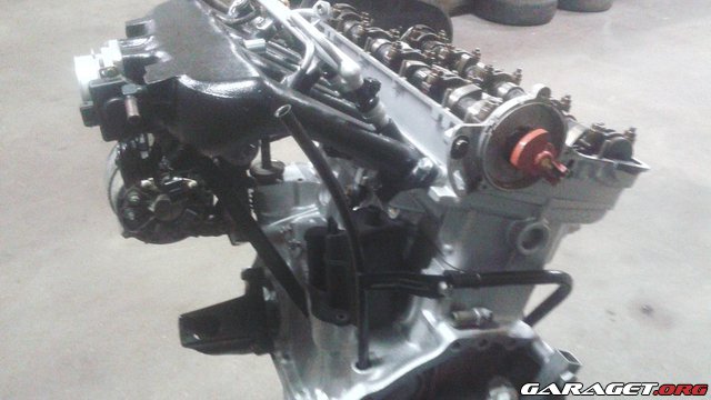

https://www1.garaget.org/gallery/images/207/206307/206307-0fb76411d158c72e2ed8bbe05bf13017.jpg

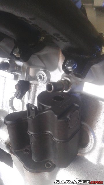

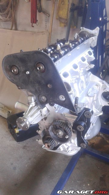

Idag har jag krabbat lite med vevhusventilationen. Felet som uppstog var att anslutningen till vevhusventilationen och ett vatten rör till toppen korsade varandra sad  så lösningen så länge fick bli att kapa av anslutningen till vevhusventilationen och sedan sätta en slang direkt ner i hålet.
På så viss får man en böj på slangen tidigare och då tar den inte i vatten röret tongue
Men Jag har för mig att vissa 240 modeler har lägre vevhusventilation stationer så jag ska se om jag kan få tag på en sån istället smile

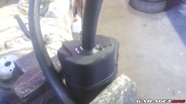

Tog nån slags tätning också för att få det helt tätt tongue

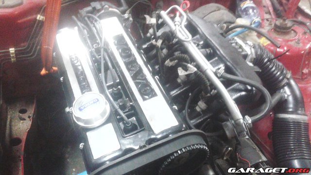

https://www1.garaget.org/gallery/images/207/206307/206307-8aeafbf53a60ab7f2d921cfa67ce02b6.jpg
Tja wink

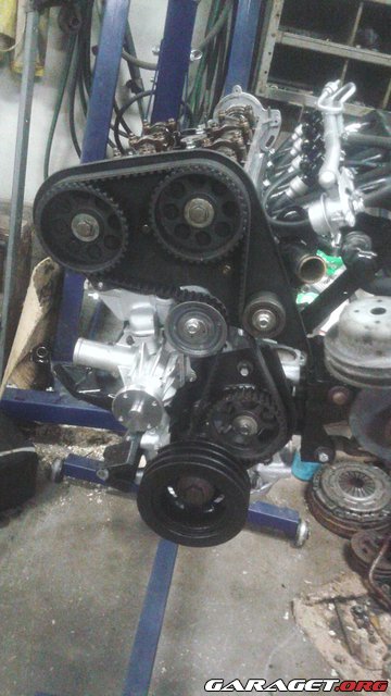

Idag åkte äntligen kamremen på big_smile  Det va lite pill i början eftersom det inte är orginal block, men det blev bra till slut tongue

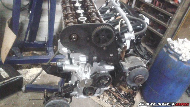

Idag har motorn kommit på plats big_smile
Det mest är inkopplat och klart för prov start så ska försöka få igång den så snart som möjligt. Motorn ska bara prov startas och sen ska den ut igen eftersom motor rummet ska snyggas till tongue

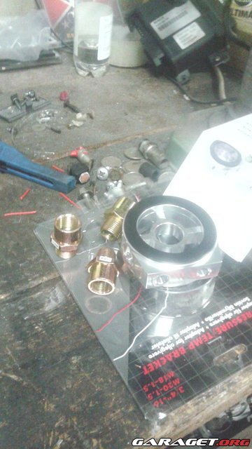

Hittade en adapter till alla olje givare som man sätter vid olje filtret på biltema som jag tänkte använda. Har aldrig använt en sån här tidigare så hoppas den fungera tongue

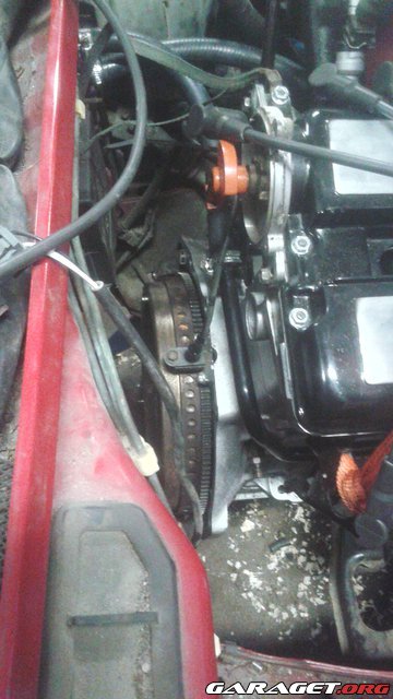

Tjena smile
Det va några dagar sedan jag uppdaterade senast men har haft lite annat att göra tyvär sad
Men idag när jag skulle starta upp motorn för första gången så fick jag ingen gnista till stiften av nån anledning..... jag har gått igenom alla kablar och bytt ut det mesta i tänd väg men det hjälpte inte sad
Jag har bara tänd boxen till 16v motorn, för bränsle boxen var redan tagen ur bilen jag köpte.
Så jag ska åka till skroten så fort som möjligt och hämta 2 nya bränsle och tändboxar och eventuellt en ny kabelhärva till motorn och se om de kanske kan va de som är fel tongue

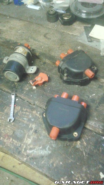

Provade också bytta hall givaren på sväng hjulet utan någon större framgång....sad
Ingen som haft samma problem elle kanske vet va det annars kan vara för fel?smile

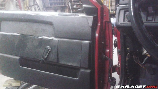

De gammla dörrarna åker av tongue
