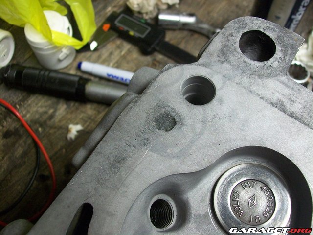

hitta en gammal volvo 531 topp slängd i en skrot container på skroten o tänkte ha som ett litet projekt o rädda den. dock kommer jag ingenstans just nu så jag tror hittat anledningen till att nån slängt den.
Obs denna bild är på en annan topp men ni ser där den ärgat? den lilla mörkgrå fläcken. vattenkanalen i blocket går ju där så det ärgat
https://www1.garaget.org/gallery/images/183/182654/182654-f39502c14f8636063576787e1220ad9a.jpg
på toppen jag vill göra iordning så har det ärgat som stora gropar o den ena gropen går tyvärr ut till ena cylindern.
hur kan jag fixa det? frågade en på jobbet om han kunde svetsa det o sen riktplana den men han sa att risken för att toppen vrider sej är stor.
någon som har tips? eller e de bara kasta skiten? tongue

Det går att svetsa och sedan plana toppen, men är det lönt det med tanke på att du får en bra 531 topp för ca 1500kr.
Risken finns att det har frätt på andra ställen i toppen också.

jag var på whels o wings  somras ...
och hittade
Special Aluminium soidering wire / welding wire
du kan fixa aluminium reparationer vid 380-420 grader celcius
www.al85plus.com
är du intresserad ... hör av dig till mig
85 Inlägg
17 september 2014
såg demonstration som gick till så här
i ett borrat hål värmdestråden i ... sen stacks en skruv efter ....
när det hade kallnat var det fina gängor ....
visst fungerade det
85 Inlägg
19 september 2014
jag såg själv hur materialet "vätte" på aluminiumtoppen han visade på
det fungerar ....
du kan laga detta utan att toppen "rinner iväg" som e faran med svetsen....
ett helt suveränt sätt o laga på .... jag köpte själv tråd ....
ingår flussmedel i tråden ...
man kan skrapa i hop överskottet och återanvända det ... fast vid något högre tempratur
han som visade använde en gasoltub ... med gas som du har till husvagnen ... inte svets

Är det bara jag som tycker att det lilla ärget på toppen inte ens är något att bry sig om?  Det hela är la snarare så att kanaler inte är spräckta och att ventilsäterna är hela för att inte tala om att toppen är rak och inte bortom räddning för en riktplaning?
En såndär Multitasker
152 Inlägg
20 september 2014
håller med ... kanske putsa lite på den bara med en dremel för attgämna ut kanterna på den men annars ser jag inget problem ?

man får tacka för alla svar! smile toppen är nu fixad o funkar fint. dock vet jag inte hur den är fixad va en på jobbet som ordnade groparna o planade den.
Yes, som Glesmark säger så står det ovanför att det är en exempelbild på vad jag menar då ja inte hade toppen hemma för fotografering när jag gjorde denna tråd tongue
