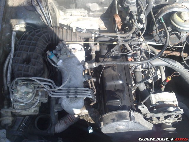

På måndag blir det att köpa en Audi 80 med likadan motor. Men betydligt fräschare plus den är komplett. cool
Bilder kommer då på den nya maskinen.
Tanken är att hinka ur den gamla längre fram och renovera men skulle jag vilja ha den körbar så har jag en maskin att stoppa ner.

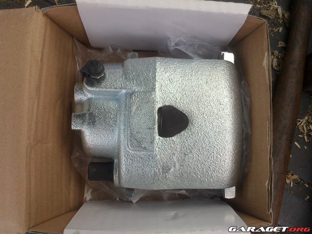

Det var lögn i helvete rent ut sagt att hitta nya bromsok till bilen.
Men efter att läst på lite så passar mycket delar från Audi och SEAT.
SEAT har jag skruvat en del med så köpte ett bromsok till SEAT Ibiza. Så var uppe vid Golfen för att se om det passade. Vilken lycka det passade big_smile
Allt inom fjädringsväg ska beställas också.
Dock har jag inte bestämt om jag ska köpa original eller köra med ett förstärkt kitt som ger bättre vägegenskaper. Lutar åt det senare valet faktiskt. Fast jag kommer köra med originalhöjd och om den blir för hög så fanns 40mm förstärkta fjädrar också. Så får se va det bli.roll
MEN NU TILL EN FRÅGA: Vart kan man köpa släden eller vad folk kallar det för som håller klossar och oket? Samt den som sitter ihop med fjäderbenet och släden. Lagret sitter ihop också då bromsskivan monteras på den. Kommer inte ihåg vad det heter. Men vet någon vart det finns att köpa eller vet vad det heter. Helst på tyska då de där tyskarna har allt.
Måste ge beröm åt tyskarna. Inte ens Volvo värna om sina gamla bilar som tyskarna gör för sina. Varenda bult mm finns i original utförande eller custom. All heder åt dem. Halva priset o beställa från Tyskland också. cool

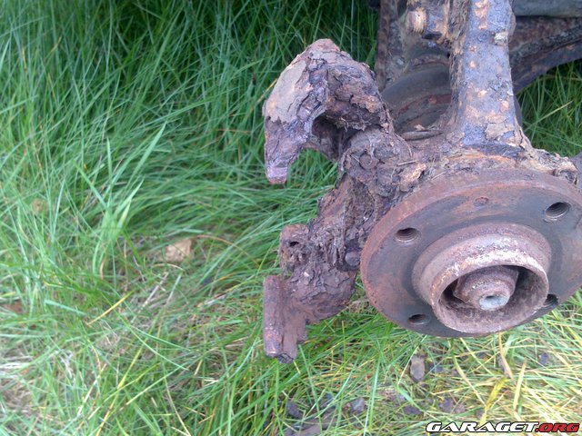

Tänkte faktiskt renovera oken för att spara pengar då man  är arbetslös. Men dessa är nog de mest rostiga och hoppalösa ok jag någonsin har sett. Så det var enklare med nytt.
Hoppas resten av delarna kommer imorgon
MEN EN FRÅGA TILL. Vet någon om det är samma bromssköld till vänster som höger? Finns bara att köpa till vänster. hmm Så blev fundersam.

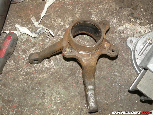

OBS lånad  bild. Men har nu kommit på vad det heter. Hjullagerhus spindel heter det.
Och jag hade velat ha nya både vänster och höger sida. Men efter sökt i 2h på Google utan resultat så frågar jag nu om någon vet vart man köper det? Hittat till Golf 2 men verka vara annorlunda. mad
Hjulnav har jag hittat men sen är det släden till bromsoken jag inte hittar heller. Någon måste väl veta vart man köper nya roll
Har ej tillgång till bläster och vill gärna ha de bytt så det står still nu sad

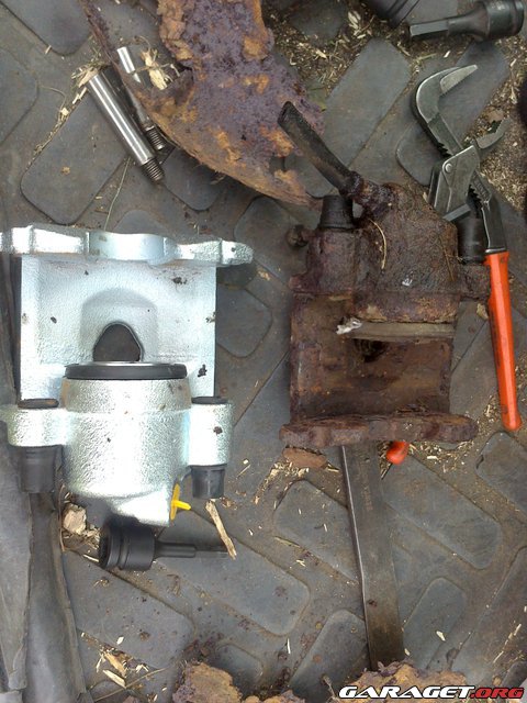

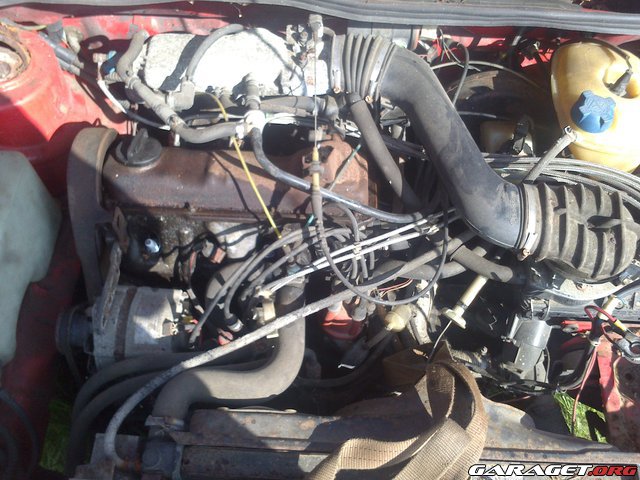

Uppdatering då. Har en god och en dålig nyhet.
Den gode är att jag köpte mig en Audi 80 med likadan motor som Golfen.
Så nu blir det att skifta motorn smile
Men bara lugn originalmotorn ska i igen efter att den har blivit renoverad smile
Det är väl princip bara bränslesystem man får ändra smile
Så planen är att få den i körbart skick till en början roll
Men den tråkiga är att delarna dröjer ytterliga 2 veckor då det var slut hos tillverkarna också sad mad
Men har iallafall bromsoken. Och när det gäller dem så ska jag faktiskt måla dem.
Aldrig haft målade ok förut men det såg så konstigt ut med röd svarta detaljer och så kommer silvriga blanka ok mitt i allt. Så de ska faktiskt målas röda tongue
