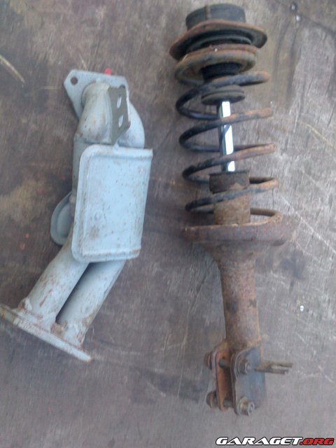

Äntligen har jag fått tag i ett bättre beg fjäderben. Visserligen till en cabbe men tror det ska vara samma. Sen hade en mycket god vän till mig det främre röret till bilen. Tror ej det passar min för det står att det är till en 1,50l motor, men bra o ha ifall man skaffar sig fler Golfar annars går det att modda tongue
Och snart kommer en massa bilder där man ser skillnaden mellan Audins och Golfens motor smile

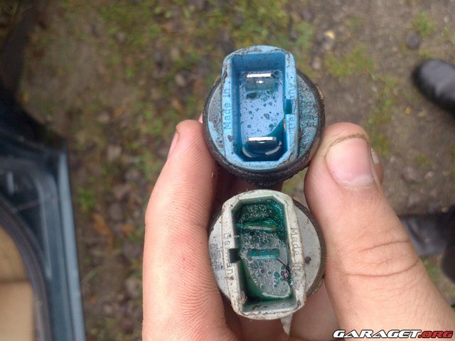

Sen har vi givaren som sitter på kylaren som styr fläkten. Den blå längst upp på bilden kommer från Audin:n och den vite är från golfen.
Som stiften sitter med olika mellanrum så passar ju givetvis inte kontakterna. Där kommer jag lite provisoriskt klippa av kablarna och montera en skarvhylsa. Men senare kommer jag gå igenom hela kabelstammen och göra i ordning den.

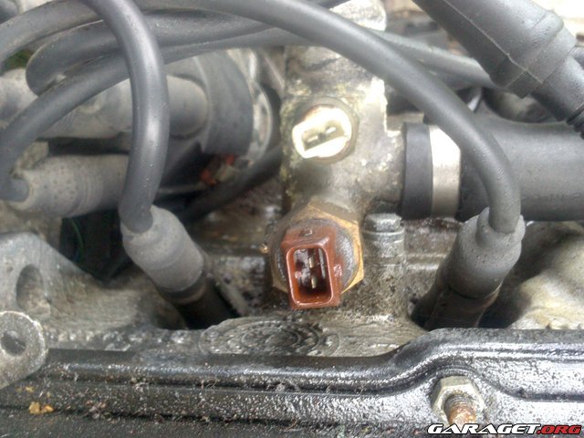

Nu är ju ena givaren borta på golfen. Men det sitter en vakum/luf sak eller vad man ska kalla det för med 2 slangar. En gick till EGR:en som jag slet bort och kastade. Onödig vikt och snor onödig effekt. Samt en grej mindre som kan gå sönder. Men iallfall den andra slangen gick till insuget.
Och jag såg att det fanns någon form av en vakumklocka på golfens fördelare som var pluggad. På Audin gick slangen från insuget och in i vakumklockan.
Så kommer koppla likadant då det är samma. EGR:en är helt annorlunda på Audin. Sen har  Audin en vit givare istället för  den där luftsaken på Golfen. Där är jag inte riktig säker på vad den givaren har för funktion. Kommer plugga på golfen tillsvidare när jag har fått reda på vad det är för givare.
