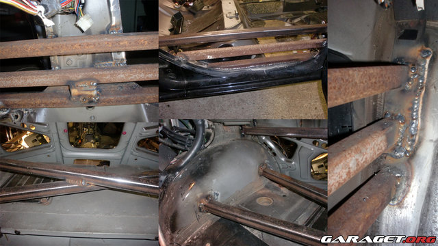

har ni plattor inanför rören mot hjulhusen? för de måste man ha. smile
61 Inlägg
28 september 2014
Nej, när vi snackade med Bosse sa han inget om det... Men vi får ringa och dubbelkolla med han imorgon annars har vi lite att göra..  hmm

Martin-andersson skrev:
bättre du ringer te sfro dom kan mycke mer än bosse när dä gäller ombyggnationer. en kompis ble tvungen att bygga om sin för att han inte hade plattor där, så ni är nog tvugna att göra om... smile
Vi ringde idag och det gick bra att göra som vi gjort och bosse jobbar på SFRO så nu högg du dig i foten  wink
61 Inlägg
29 september 2014
Vi ska även svetsa dit distanser vid a och b-stolparna.
Bosse sa även att så länge vi svetsar förstärkningsprofilerna i a och b-stolparna så är det inga problem, men vi lägger distanser som lite extra för att vara på den säkra sidan!
Hade man inte svetsat i a-stolpen så hade det såklart varit viktigt med ett järn emot hjulhuset!
haha okej dä hade ja ingen aning om tongue men ä ju bara bra om ni slipper göra omarbete.
61 Inlägg
30 september 2014
Ja precis, bäst att vara på den säkra sidan!

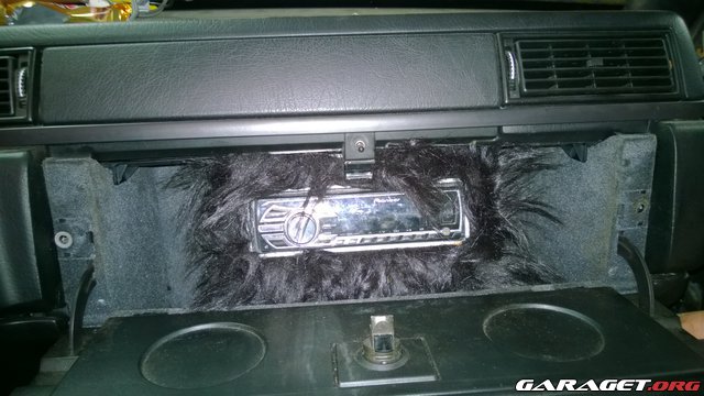

På lördagen byggde vi in stereon i handfacket!
Fler bilder kommer sen när bygget är lackat smile

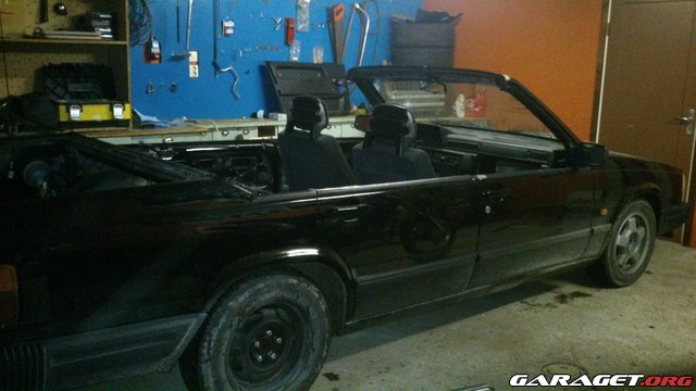

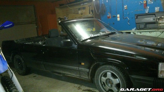

26 oktober 2014

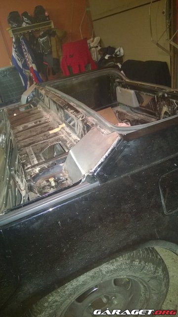

Idag åkte taket av, grovkapat för att se ungefär hur det blir.
Allt ska kapas en bit till smile
Dålig kvalité på bilden beror på att min mobil är på lagning..
https://www1.garaget.org/gallery/images/200/199403/199403-9ddbf76495f938f4e44c5e8a887229b5.jpg
Nästa uppdatering kommer när allt ha finkapats!
Ställer frågan igen, någon som har tips på hur vi kan lösa bältesproblemet fram? smile

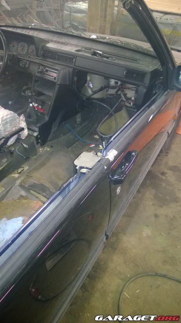

Vi var i garaget ett tag i natt och kapade ytterligare på b- och c-stolparna, vi funderar lite på hur vi ska göra med takstumpen vid rutan så det blir helt rakt!
https://www1.garaget.org/gallery/images/200/199403/199403-3a95da5ff0da52293ce60dff533bb20a.jpg
https://www1.garaget.org/gallery/images/200/199403/199403-4f2cdd202724a16c8916de6072eb28ff.jpg
Vi var ute och testade den igår, va lite skitigt som kanske syns..
Vi är fortfarande glada om någon har tips på lite bältesförslag fram! smile

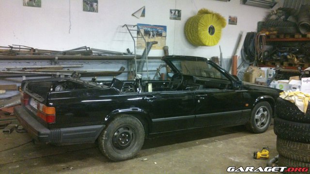

Nuså efter över en månad utan att något har hänt så har vi kapat och gjort lite småsaker!
https://www1.garaget.org/gallery/images/200/199403/199403-1f25eeb05263567f58e75b053d099e6b.jpg
https://www1.garaget.org/gallery/images/200/199403/199403-908f77852b4cef5d4bc04abcec0c3c7e.jpg
https://www1.garaget.org/gallery/images/200/199403/199403-ab0df563ffcbaff60455391b14a70b0f.jpg

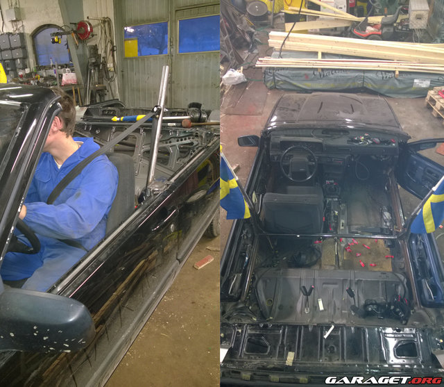

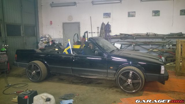

Lite senare på kvällen drog vi fram sverigeflaggor och kom på att vi kan bygga upp ungefär så som på bilden nedan fast en grövre stång och sedan fästa bältet i för att få trepunkts.
Vad säger ni?
https://www1.garaget.org/gallery/images/200/199403/199403-f23ac2bf08de5e1768423b252aa5fd40.jpg

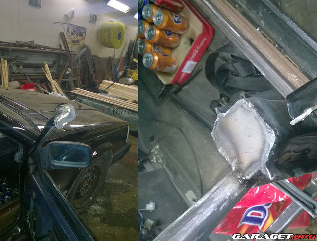

11 januari 2015

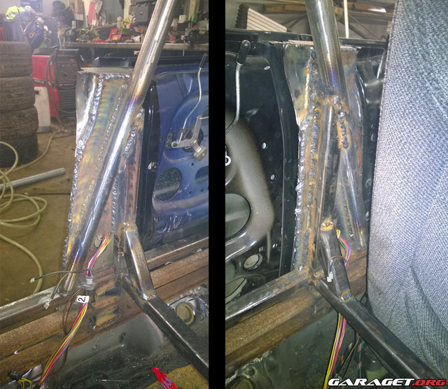

Nu har vi ringt runt lite angående bälte i bilen, sportstolar och ett bältesstag bakom va inte alls bra då det inte får vara ett hinder för passagerare i baksätet så vi fick tyvärr svetsa upp ett par b-stolpar igen.
Vi kommer att kapa ner dom till där bältet sitter ungefär så kanske det blir något bättre sen får vi se vad vi gör med dom. lacka? flagga?
https://www1.garaget.org/gallery/images/200/199403/199403-38ded9188f410f8f0cfb7c0f90739c1d.jpg
Bild på alla svetsningar till bältesprofilen upp, vi la ett stag emellan b-stolparna då vi tycket att de kändes lite för svaga eftersom att bältet inte drar rakt fram utan snett inåt med.
https://www1.garaget.org/gallery/images/200/199403/199403-5bad7be477fd121fa95c120847f7f5d0.jpg
Vi har även svetsat dit lite plåtar efter alla hålen som blev efter kapningen, allt är inte färdigsvetsat, ett par hål kvar!
Allt ska slipas lite mer för att få bort de "vassa" kanterna!
https://www1.garaget.org/gallery/images/200/199403/199403-3b68f2ea9af6eae510287229c3af0459.jpg
Vi har gjort iordning ett bälte, vi får se om vi hinner göra något mer nu i veckan eller om det blir i helgen!
