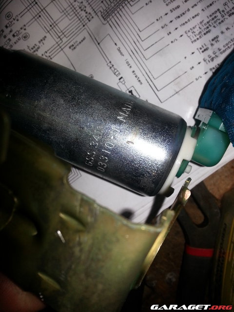

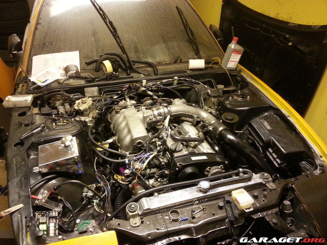

Vart en vända i garaget, började med att plocka ur soppapumpsarmaturen - blev glatt överraskad. Det satt en walbro 255l/h där, så den låter vi sitta. Sen var slangarna riktigt gamla, gick typ sönder när man tog i dom så dom byttes. Alltså mellan armaturen och till rören under bilen.
gss 341 = 255l/h står även walbro på den så ingen kopia.
https://www1.garaget.org/gallery/images/169/168648/168648-cabf3680aa93e9361e6a46a0a952a7c5.jpg

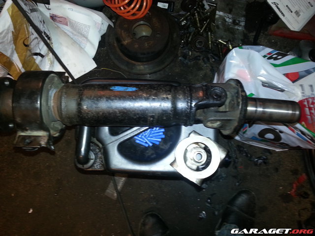

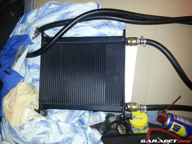

Sen har jag hämtat min kardan(skyline-yoken överflyttad) sen har ja öven köpt en setrab oljekyl m mocal termostat adapter.
https://www1.garaget.org/gallery/images/169/168648/168648-7d5b8d8d6ea2e4b5042f28d43a2ef173.jpg
Har även monterat den och fyllt upp olja i lådan.
https://www1.garaget.org/gallery/images/169/168648/168648-6d224143c473c9389a8f8417a8221907.jpg

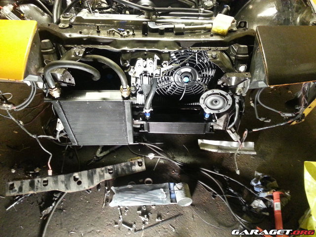

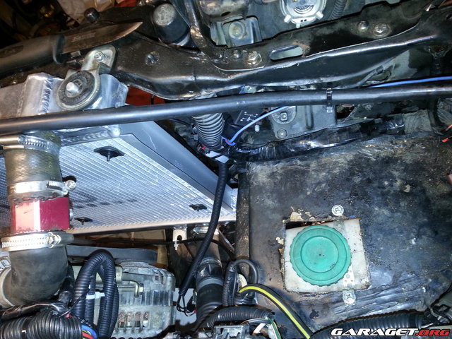

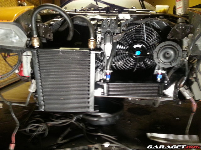

Skulle vara en 34 raders men visade sig att det var en 44 raders ... hehe. Så den blir ju rätt stor.
Provade lite hur den ska sitta:
https://www1.garaget.org/gallery/images/169/168648/168648-e793686122d4c517c3cf4379a4e8683c.jpg
https://www1.garaget.org/gallery/images/169/168648/168648-7ee733764e74d173cbcc823a7e12225e.jpg
Kommer ju ta rätt mycket luft för kylaren när den sitter där så ska försöka sätta den i hjulhuset istället, kan gå om man kapar ur så ena slangen liksom går upp genom golvet framför spolarvätskebehållaren.
Någon som har en annan ide? (Får inte plats mellan kylare och motor).

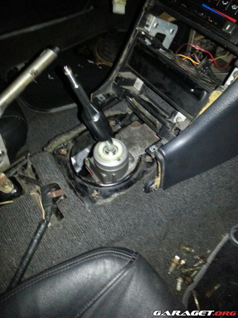

Provmonterade shortshiftern lite också, sitter perfekt:

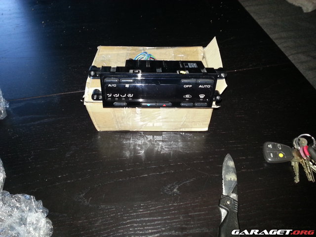

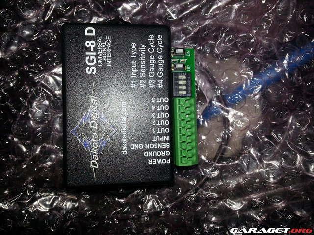

Blev lite julklappar till Nissy, digital panel:
https://www1.garaget.org/gallery/images/169/168648/168648-2cdaaeae51611cbef93a8bfffb5ec46e.jpg
Blir väl att montera sen ngn gång.

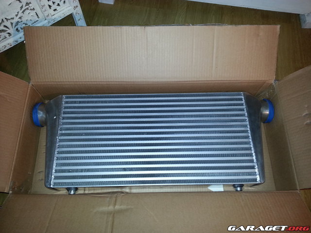

Sen köpte jag en IC:
https://www1.garaget.org/gallery/images/169/168648/168648-558ac95b62f77912fdee2e7a6a15708e.jpg
Blir att montera senare när ja byter box.

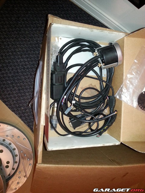

Även köpt en lambda så man kan kolla så blandningen ligger rätt sen:
https://www1.garaget.org/gallery/images/169/168648/168648-7b2a6f37757235613df07eace80b1be2.jpg

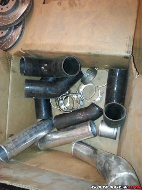

Och så fick ja tag i lite slangar rör och klämmor billigt så slog till på de, kommer ju behövas:

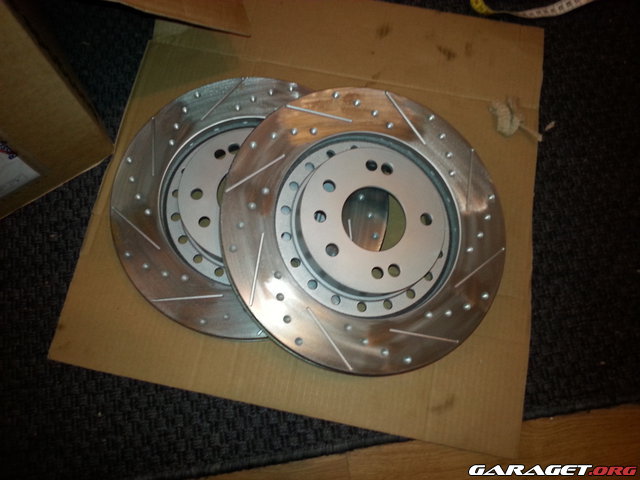

Sen beslutade jag att fixa större skivor fram, så de blev ett par 3000gt skivor, 315mm borrade för dubbla bultmönster, från bromsmannen. JapTuning har adaptrar för oken till dessa skivor så blir ett par sånna med nästa beställning.
https://www1.garaget.org/gallery/images/169/168648/168648-6d94837ef27160c663ba64ad25baef3e.jpg
Notera att dom är försänktborrade och inte borrade rakt igenom, vilket resulterar i att dom inte spricker runt hålen, vilket dom hålborrade har en tendens att göra, speciellt vid hård körning.

Försök ett, rätt värdelöst är bara igång typ 3 sek eftersom jag märker att kardanen slår runt, därför det låter konstigt med.
Så det är jag lite förbryllad över, kardanen ska väl inte rotera på friläge? Eller kan den driva lite grann eftersom det inte är ngt motstånd? Kopplingen är ju ny så kanske har med det att göra?
Det går ju att snurra kardanen när motorn är av på friläge.
http://www.garaget.org/video/147883
Försök två, nu har jag tagit bort bakre kardanen som tidigare låg i backen, nu är den igång lite längre. Sen lägger jag mobilen vid bakluckan så man får höra lite hur det låter smile
http://www.garaget.org/video/147884

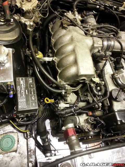

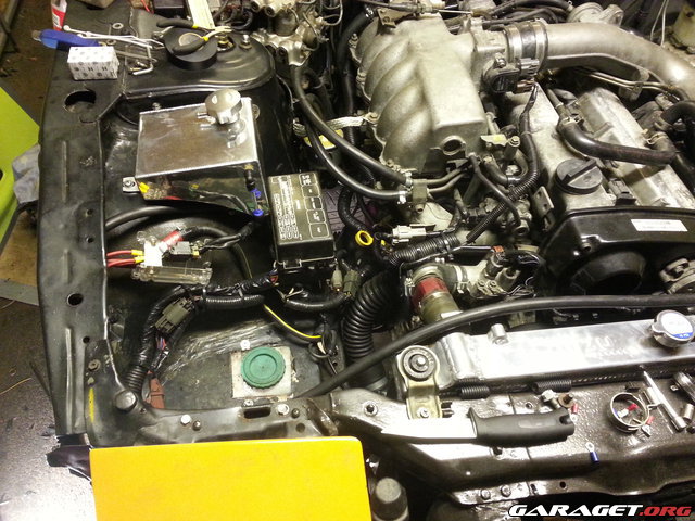

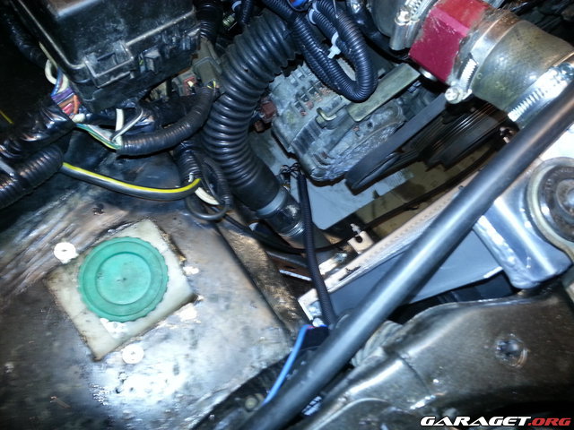

Har klätt kablarna och satt fast dom. Även fixat lite med batteriterminal och sånt.
Blev att jag flyttade säkringsdosan med, blev för mkt sladdar och det såg bara fult ut att ha den som jag hade den från början. Nu blev det bättre men inte ultimat, ser ju lite fult ut, men får duga ska ju inte bli ngn utställningsbil.
https://www1.garaget.org/gallery/images/169/168648/168648-6ca0c3070e7cc7cb8c9e1f4a6395e906.jpg
https://www1.garaget.org/gallery/images/169/168648/168648-2486414af8573a230d586921608993e1.jpg
https://www1.garaget.org/gallery/images/169/168648/168648-72719da0143cd5cdbef3b4e4cba3da93.jpg
Sen kopplade jag in termostaten till elfläktarna och med en brytare i kupen så man kan tvinga igång dom.
Hade även ett mindre missöde med att det läckte från termostaten så fick skruva bort den och hålla igen hålet medans jag satte på mer gängtejp. Lyckades faktiskt skapligt bra, fyllde nog bara halva garaget med glykol wink
Hade även en läcka vid värmepaketet som åtgärdades.

Kylfläkten gick igång som den skulle och orginal tempmätare i panelen fungerade.
Hade även luftat kopplingen så testade att koppla och lägga i växlar vilket verkade fungera som det skulle.
Kopplade även in spolarvätske ehållaren och kollade så den fungerade, läckte dock när den va mer än halfulll men de struntar vi i nu!
Och såhär ser det väl ungefär ut i dagsläget:
https://www1.garaget.org/gallery/images/169/168648/168648-f262c1cd2a9414c063f347b7f04b1fe9.jpg
Inga läckor eller konstigheter så nu känns det på topp!
