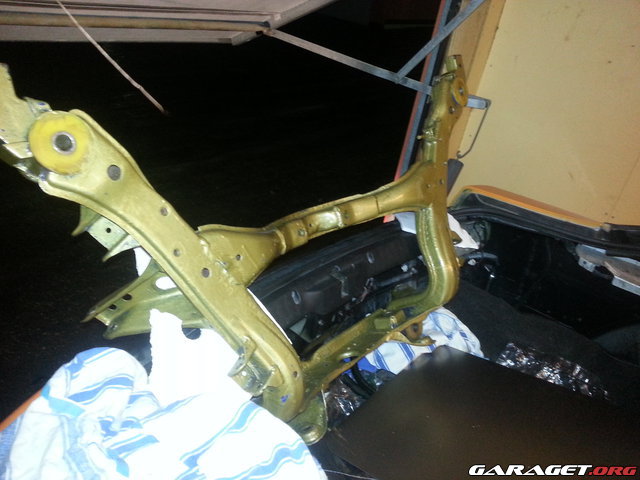

Nya bakvagnen med powerflex bussningar, ska nog dra på annan lack

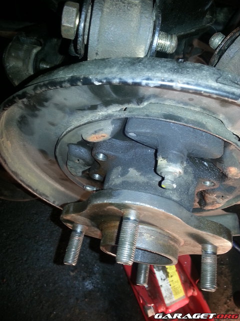

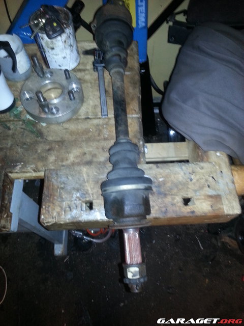

Började med att ta bort drivaxlarna, vilket gick bra.
https://www1.garaget.org/gallery/images/169/168648/168648-28677096dcf14de6d8718c402d196d54.jpg

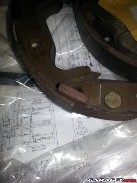

Sen tog jag bort handbromsbackarna, som det ser ut att va rätt mycket kvar på så dom byter vi inte.

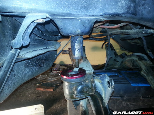

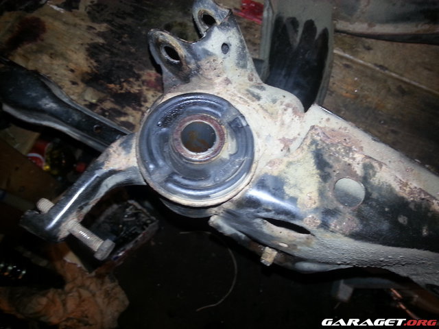

sen skulle bakvagnen ner, men det va ju lättare sagt än gjort. Den vägrade komma ner, trodde först att det var för att den låste sig pga felaktig viktfördelning men så var icke fallet.
https://www1.garaget.org/gallery/images/169/168648/168648-19b3caa4578a2b227f33711de7bdffa3.jpg

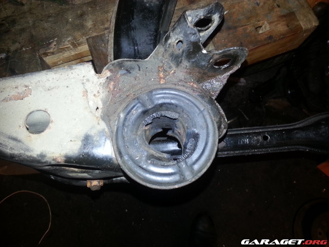

En av bussningarna hade fastnat! Så bussningen slets isär.. och hälften sitter kvar!
Så här ser det ut:
https://www1.garaget.org/gallery/images/169/168648/168648-9830135496b44fda95fb43c8f5f84773.jpg
Och så här borde det se ut:
https://www1.garaget.org/gallery/images/169/168648/168648-3be1251351e6b10ed44ffd6a1754e3b7.jpg
Någon som har tips på hur man kan få bort den? Värma? Vinkelslip?

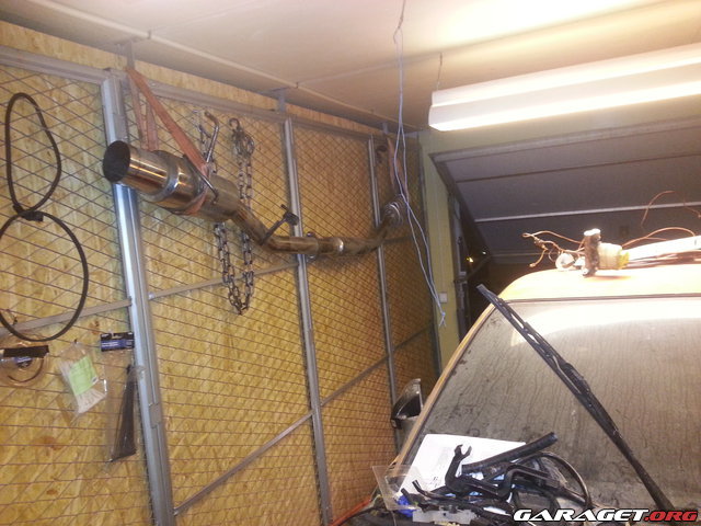

Om jag ska bes så org dp och fp från r33gtst 2,5" och 2,5" katt från s14a. Sen 3" bakåt och 4,5" utblås.
När jag bytt box så blir det 2,5" dp med screampipe på wg som e typ 1,5" och sen 3" resten med 4,5" utblås smile

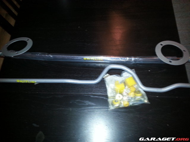

Ställbar whitline krängare till bakvagnen och Fjäderbensstag fram smile
Kommer mera godis nästa vecka wink
