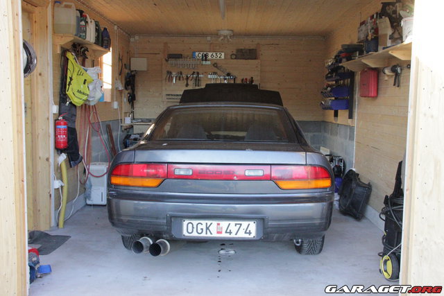

Bild när den hamnat i garaget.
https://www1.garaget.org/gallery/images/209/208246/208246-b33f646cc4e551cf544f3da51f44d1b9.jpg

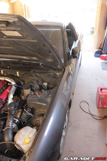

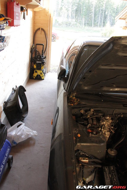

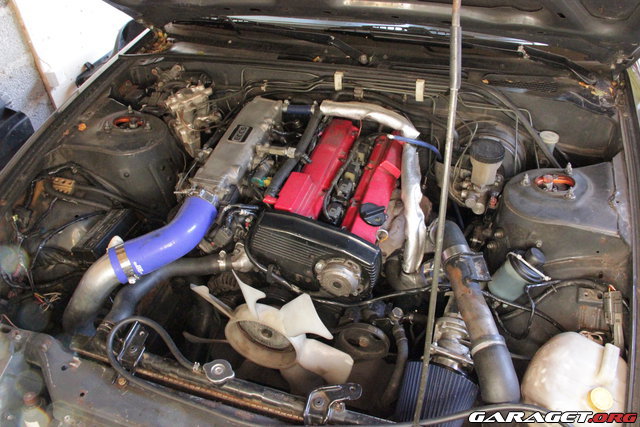

Bild på motorrummet
https://www1.garaget.org/gallery/images/209/208246/208246-3bb7e09ceea0ca222f1b27628c374280.jpg

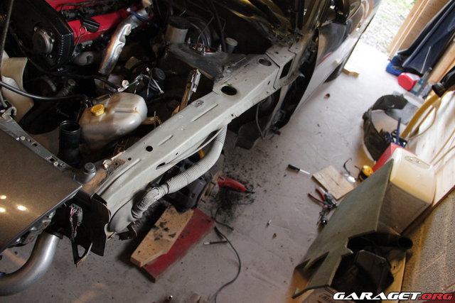

Hej! Dags för dagens uppdatering! smile
Han med lite små saker i går bland annat ta bort fronten och fram skärmarna. skärmarna tog jag främst bort för att det är trångt så har ingen lust att skada dom i onödan plus att det ger lite mera utrymme. Under skärmarna hade det även samlats massa jord, som ni ser så ligger det en liten hög på golvet på båda sidorna.
https://www1.garaget.org/gallery/images/209/208246/208246-6942f4368acbdf962d4fbf21c07ec6da.jpg
https://www1.garaget.org/gallery/images/209/208246/208246-fb14306641c951a49dc280a58293b493.jpg

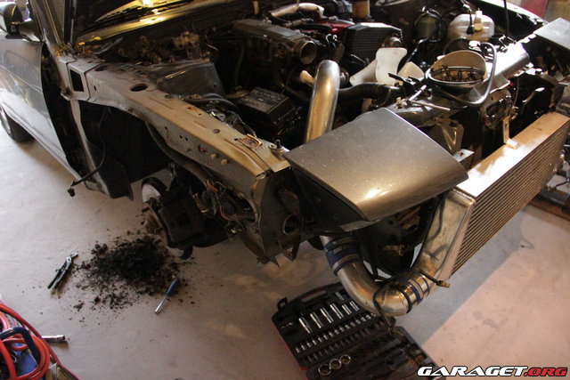

Efter det så plockades kylare, intercooler och tryckrör bort tömde ut både oljan och vattnet och så här såg dom ut.

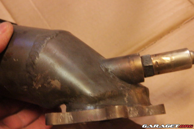

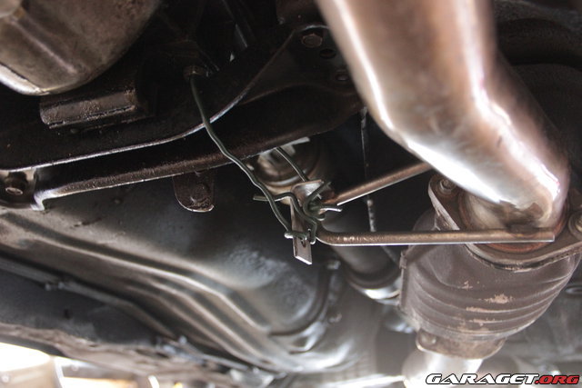

När jag lossa downpipen såg jag en fin avgas upphängning, måste vara original.

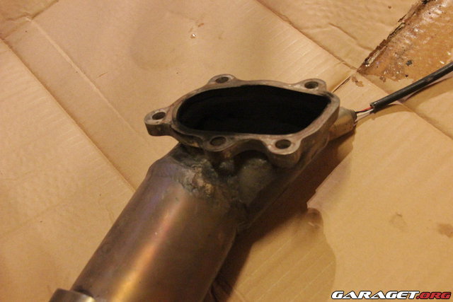

Dock så tror jag att en bult skar i "armbågen" på downpipen då den kärva och gick av sad
https://www1.garaget.org/gallery/images/209/208246/208246-5c5f09afb85c4ba498e8ed2378b79e86.jpg

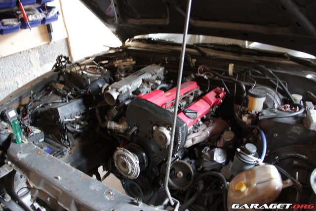

Här är en liten översiktsbild när det mesta är bortplockat, servopumpen hänger också löst.
https://www1.garaget.org/gallery/images/209/208246/208246-0771509f70218e51bb856359f372cf94.jpg
Jag valde att ta bort hela servo pumpen för att slipa tömma den och kladda oljan och om jag väljer att inte plocka isär den så slipper jag lufta systemet när allt går ihop igen. Samma sak med med slavcylindern det är enklare att skruva bort hela cylindern än att drälla med vätskan och sen behöva lufta allt senare. Nu när alla sladdar och slangar är bortkopplade så kan jag snart lyfta ur motorn dock så har jag inte bestämt om jag ska lyfta ut motorn med lådan eller om jag ska försöka dela på den och bara lyfta ut motorn, vad tror ni blir lättast? För att lyfta ur motorn krävs dock en ganska viktig grej, en motor lyft antingen blir det att låna en eller så får man väl köpa en på Biltema. Mer om det senare först måste allt plockas bort först.
Det var dagens uppdatering. Vad tycker ni om upplägget? Borde jag lägga upp fler bilder eller färre, kanske skriva mer om vad jag gör och tänker? Kom gärna med respons och kritik! big_smile

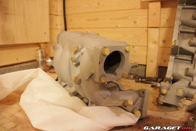

Idag blev det tyvärr inget mekande, har inte fixat en motor lyft än så det får vänta lite.

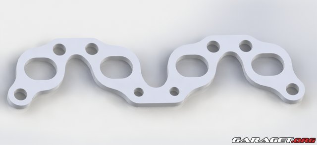

Däremot började jag spåna om jag skulle ha kvar original grenröret eller om man skulle göra sig ett eget? Vet att jag går händelserna i förväg nu men det ser ju så mycket snyggare ut med en topp monterad turbo med fina rostfria rör. big_smile Så om jag nu gör ett eget så kommer jag behöva skära ut två flänsar, en mot toppen och en mot turbon. Jag passade då på att cada upp bult mönstret och hålbilden, har dock inte bestämt mig för hur dom ska sitta ihop med varandra på ett snyggt men udda sätt samt om man kanske ska passa på att skära ut något emblem kanske. smile
Det hade ju varit snyggt med Nissan emblemet mellan avgas port 2 och 3 wink
Det var allt för idag hoppas jag kan vissa hur det gick i morgon om allt går väl!

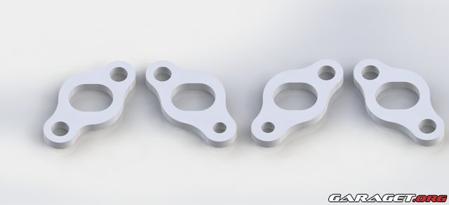

Här är bara en grund mall där grenrören inte sitter ihop (vet att det inte kommer funka, det är endast för att få en överblick )
https://www1.garaget.org/gallery/images/209/208246/208246-1af030dc0951c55c99bc7e41408619de.jpg
En version på hur man kan gör det till en Fläns och inte fyra små. Simpelt utan att använda för mycket material.
https://www1.garaget.org/gallery/images/209/208246/208246-3a6f771cf63703eee69532b818b04416.jpg

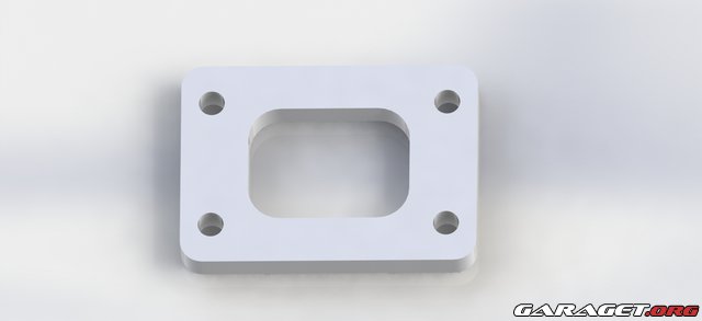

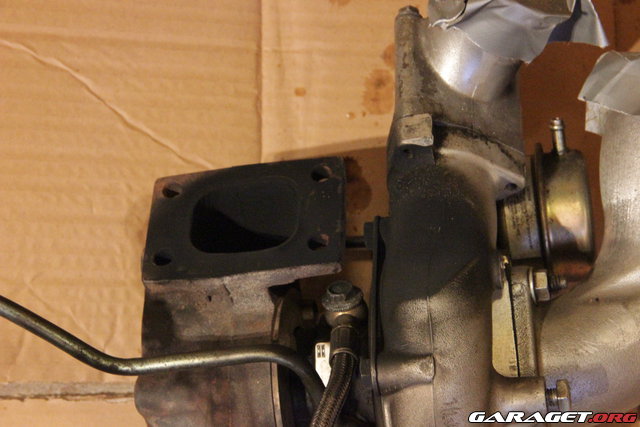

Sen även en bild på flänsen mot turbon. Den blir det inga större förändringar på kommer dock behöva match porta allt när det är klart.
https://www1.garaget.org/gallery/images/209/208246/208246-130cfe724c0aa89a11834a4b6e1b432a.jpg
Får ursäkta för dom vita detaljerna mot den vita bakgrunden men hoppas ni ser vad det är iallafall smile

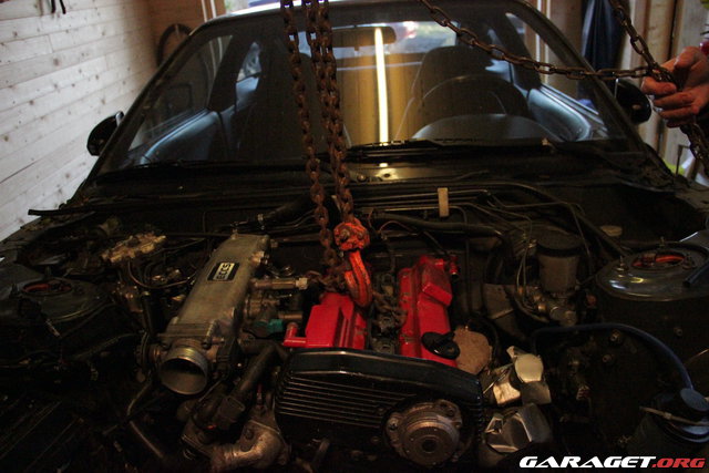

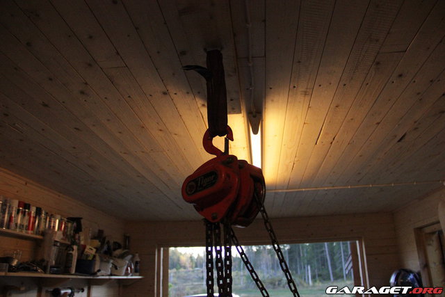

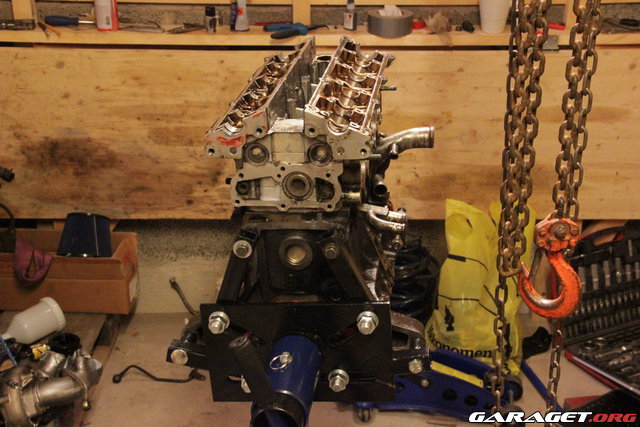

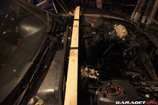

Jaha nu var det ett tag sen senaste uppdateringen, det beror på att jag inte fått tag på en motorlift/lyft. Förens nu!
En kompis hade en talja över som jag kunde låna ett tag. sagt och gjort så satte vi fast den i taket och på började lyftet.
https://www1.garaget.org/gallery/images/209/208246/208246-582f7eb6e6fc78177d69451be536e8a1.jpg
Bild på hur lyftet ser ut!

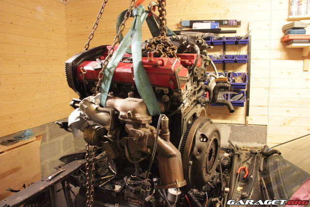

https://www1.garaget.org/gallery/images/209/208246/208246-3b4160c6a2cc98d34b8e18bab39740e1.jpg
Motorn fast spänd och redo bara att lossa dom sista bultarna.
https://www1.garaget.org/gallery/images/209/208246/208246-f6870978461646e66f82f2786d624614.jpg
Och så var den ute gick förvånans värt lätt för att vara första gången, dock så satt ju inte alla skruvar åt...
https://www1.garaget.org/gallery/images/209/208246/208246-889a5f58f2b04ee1db93c5047d9813cc.jpg

Nu börjar isär plockandet, för att få på motorn på stativet så var man tvungen att ta bortkopplingen. Den var lite små sliten men det som var lite obehgligt var att en av "nitarna" som hållet i hop lamelen var av! yikes även en skruv som håller fast tryck platan hade också gått av!
https://www1.garaget.org/gallery/images/209/208246/208246-f371e3a7e3f6d2c214a61aed7c674a56.jpg

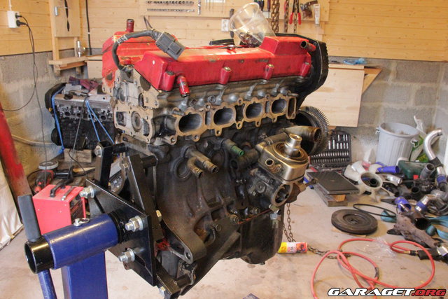

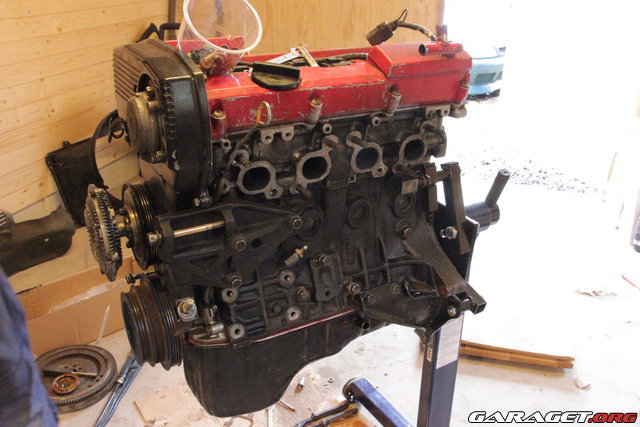

Okej så nu kommer andra inlägget efter en stor dag!

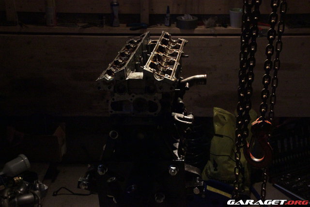

tanken i dag var att plocka ner hela motorn så jag kan byta packningar och lite andra saker men framför allt se hur skicket på motorn är. Jag hade även med mig Fredrik idag som hjälpte till att plocka bort allt.
https://www1.garaget.org/gallery/images/209/208246/208246-77c934f92c6f8b64ca7a895e72bbb412.jpg
Nu börjar vi demonteringen.

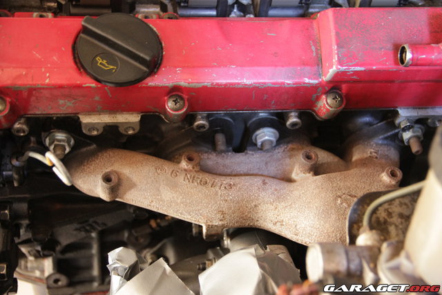

https://www1.garaget.org/gallery/images/209/208246/208246-b42c7c8575f9f53bf09b5d21629b6c47.jpg
Grenröret och turbon bortplockad, tyvärr så glappade turbon så får se om det blir att köpa nya lager till den eller om man ska köpa en ny. Det är ju en T28 vad jag vet så den är kanske värd att rädda.

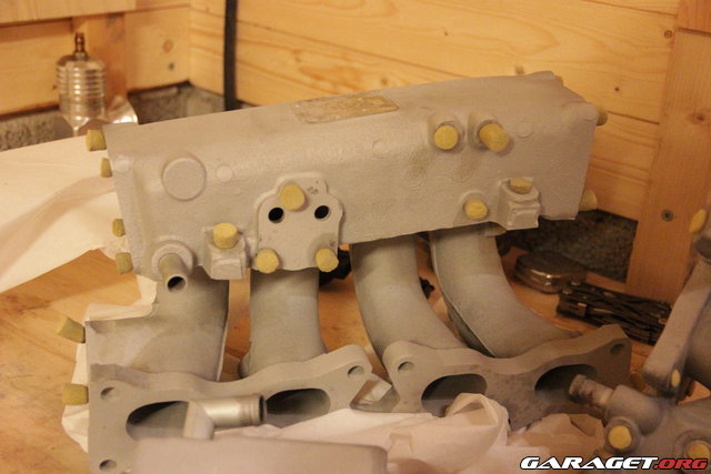

Insuget borta och herre gud va med slangar det är som går kors och tvärs! För övrigt så var ju insuget ok fullt med olja inuti bara och det är väll inte så konstigt med tanka på att det suttit minst en rasad turbo på den hmm

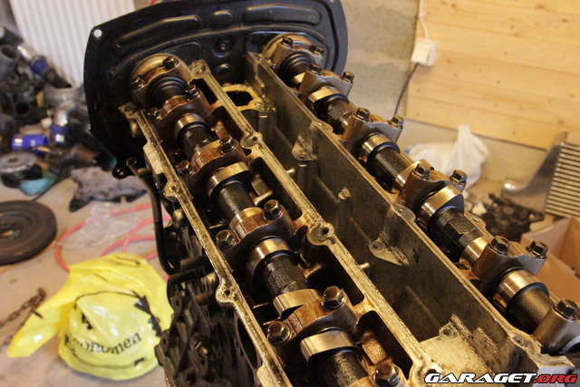

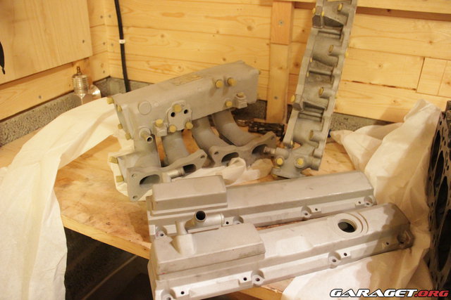

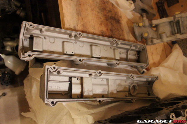

Ventilkåporna bortplockade. Kamaxlarna var i mycket gott skick faktiskt, inte mycket att klaga över smile

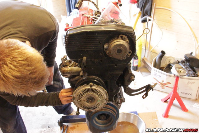

Bort med remmen, dreven och vattenpumpen. Vatten pump var ny men fy va den såg ut på insidan! yikes Massa kladd och rost, vi får se om den går att få fin igen. smile

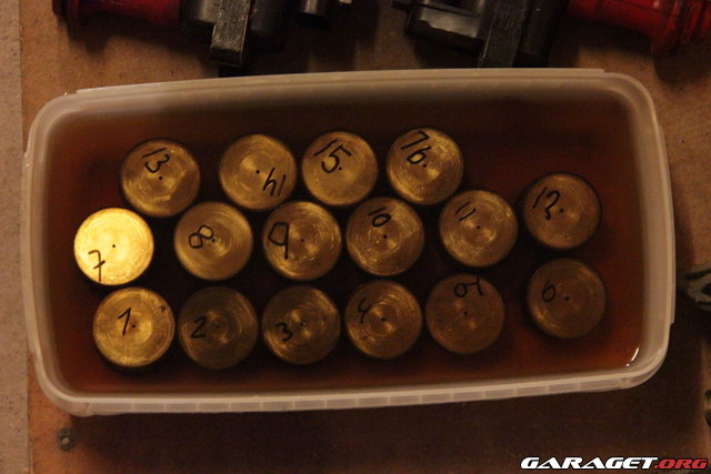

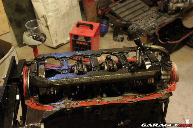

Här ligger lyftarna i ett oljebad tillsvidare. Enligt service manualen fick man inte än lägga lyftarna uppochner då det kan komma in luft och orsaka missljud. Så jag väljer nog att låta dom ligga där ifred och se om något skit löser sig det sista kommer nog ut efter några oljebyten. smile
https://www1.garaget.org/gallery/images/209/208246/208246-8481e2a048e460c08d254d09b608882a.jpg
Då vi tyvärr inte hade en insexbits som var lång nog för att kunna komma ända ner till topplocks bultarna så fick vi vända på motorn och börja jobba nedifrån och upp istället. Kan säga att oljetråget var ju inte jätte mysigt men det värsta var oljepickupen...

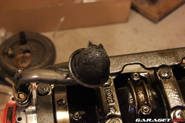

https://www1.garaget.org/gallery/images/209/208246/208246-46e515a771c5b752ee33096c9dfaf59f.jpg

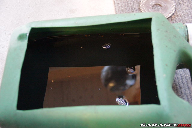

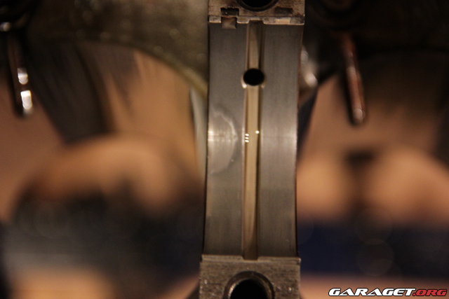

Var ju inte jätte kul att se metall spån på pickupfiltret, så vi får se om vi hittar källan snart.

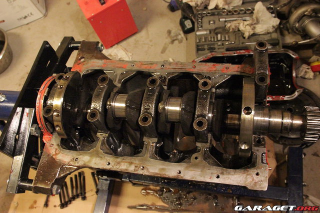

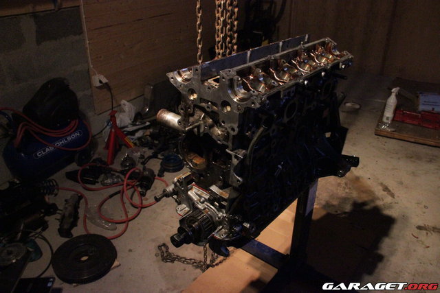

Nu tog dagen slut och eftersom vi inte kunde få dän toppen för att få ut kolvarna så var det ingen ide att lossa på dom nu. smile Så vi plockade i ordning och var klara för idag.
https://www1.garaget.org/gallery/images/209/208246/208246-271ba13ddc1b39da934237db2c27d387.jpg
Lite Överblick på hur det gick idag. smile
https://www1.garaget.org/gallery/images/209/208246/208246-4869b2547b0a9447667b878a9dd192a1.jpg
https://www1.garaget.org/gallery/images/209/208246/208246-469691326cc9627aab0f0920ade243fc.jpg
Här är även lite fin bilder när motorn står lite halvt isär. tycket bilderna vart ganska fräna! big_smile

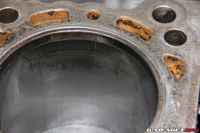

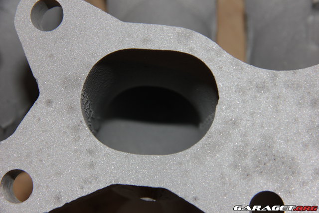

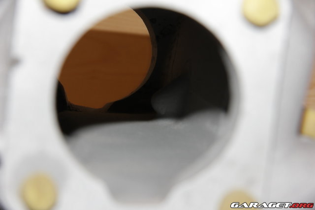

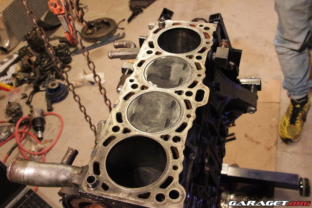

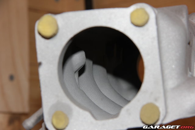

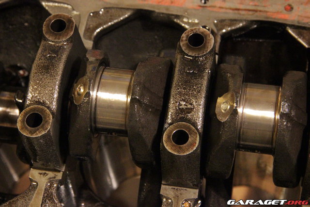

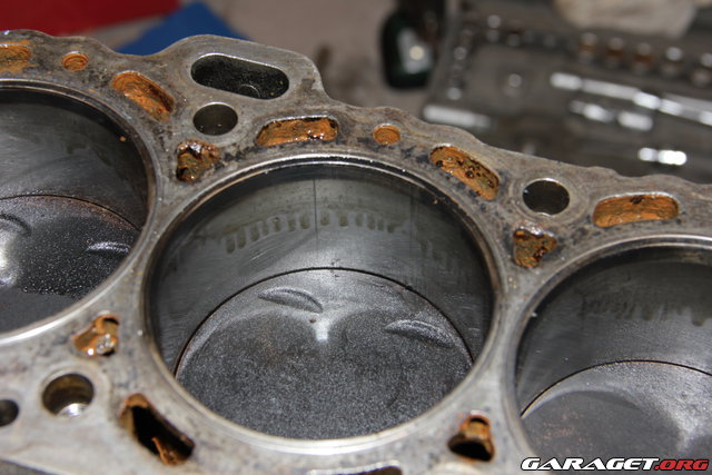

Ännu en dag i verkstaden har gått och nu är allt isär! smile Idag fick jag låna en lång och grov insex bits av en polare, så nu kunde arbetet fortsätta! Började med att lossa bultarna till toppen lite i taget och i ett typ av korsmönster. Finns inte mycket mer att säga så här kommer lite bilder smile
https://www1.garaget.org/gallery/images/209/208246/208246-76a323d525110664c9b40ef869415d2d.jpg
Toppen bortplockade och den såg riktigt fräsch ut inga tecken på läckage eller sprickor, det blir man ju alltid glad av. smile
https://www1.garaget.org/gallery/images/209/208246/208246-fb964b4cba4155a2ad4b13a2f03f42b4.jpg

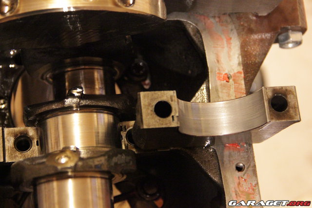

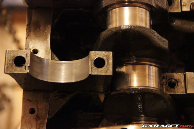

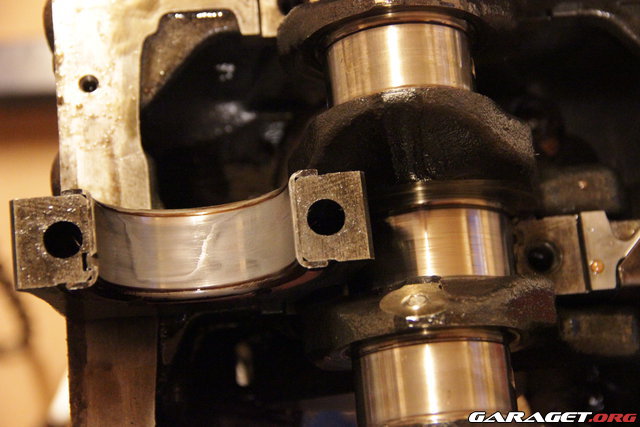

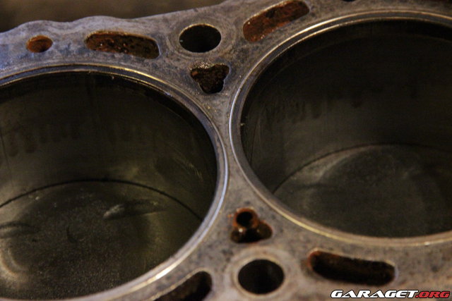

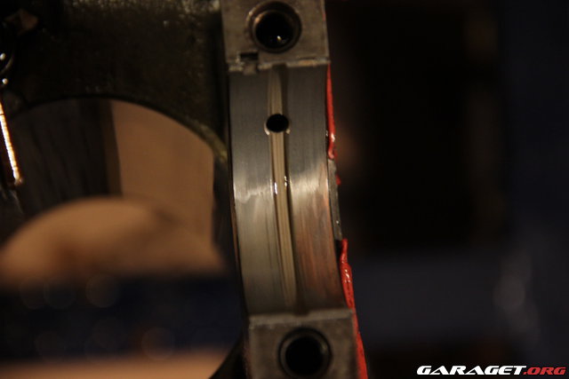

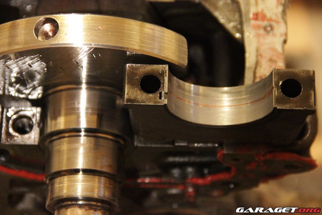

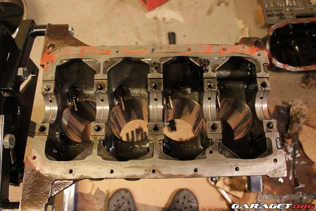

Tyvärr var det inte lika bra med blocket det var repor i nästan varje cylinder. sad så planen blir att antingen lämna in det här blocket på borrning och honing eller om jag har tur så är blocket på den andra motorn i bättre skick och kanske inte behöver borras. smile
https://www1.garaget.org/gallery/images/209/208246/208246-8384d4a0f1b6302cb64acd1cc7b467df.jpg
https://www1.garaget.org/gallery/images/209/208246/208246-8a45661b8b84c854540154a91e8bdd7c.jpg

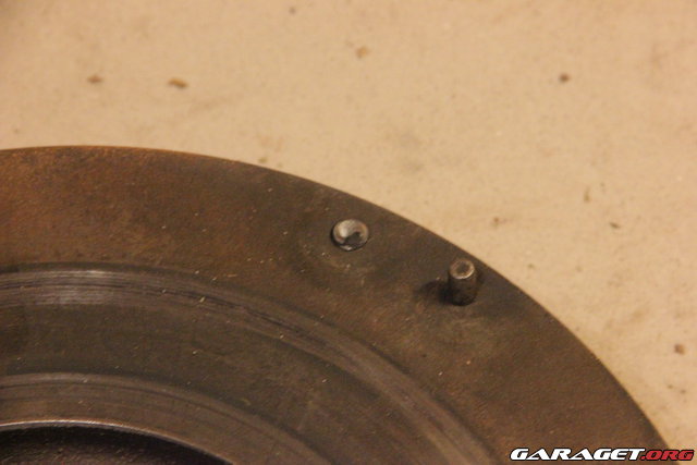

Är det någon här som vet vad dom små metallringarna är till för? Är det för att topplockspackningen ska täta bättre? Är det original eller är blocket o-ringat? smile Efter lite forskning så kom jag fram att det var o-ringat det är ju trevligt. smile
Nästa att åka ut var kolvarna dom verkade också vara i gott skick än så länge, lagren var inte lika slitna som ramlagren. smile
https://www1.garaget.org/gallery/images/209/208246/208246-5d7d6c8d78d42627664a13b09d8487f0.jpg
https://www1.garaget.org/gallery/images/209/208246/208246-a548233f63568624d6b8f8abfd446fc6.jpg Kontakt ytorna var också helt ok smile
https://www1.garaget.org/gallery/images/209/208246/208246-3f411c0ac978c069a74b5fcb7102fea7.jpg
Så nu till ramlagren och dom var väll som förväntat väldigt slitna. Lager nummer ett hade ett djupt spår i sig hela vägen runt! hmm
https://www1.garaget.org/gallery/images/209/208246/208246-9aaa7227fe0460190dafed47165b1dc5.jpg
https://www1.garaget.org/gallery/images/209/208246/208246-d5b970cad67546fd216d3da768687a78.jpg
https://www1.garaget.org/gallery/images/209/208246/208246-4bcb1ca543846c2299e7511a9dbd59fc.jpg
Så nya vevlager blir det att beställa så fort jag har mätt in veven smile
https://www1.garaget.org/gallery/images/209/208246/208246-c06671a282dbb24b497a59905b356db4.jpg
https://www1.garaget.org/gallery/images/209/208246/208246-057a442cfb307359cf4ada7fc020d82c.jpg
https://www1.garaget.org/gallery/images/209/208246/208246-b077447916302dc1051cbb6fc433c12c.jpg
Planen tills vidare blir att städa i garaget och fixa en bra ordning så man kan hitta allt. Mäta allt och beställa hem nya lager och sen tvätta och polera lite delar. Sen till slut kanske man kan få den att gå! Det var allt för den här gången! smile

WobbzGurka skrev:
tycker absolut att du ska bygga eget grenrör! topmount ftw wink!
Jaa, det är riktigt fränt! smile

Idag och igår har jag tagit med lite prylar till skolan för att blästra dom. Det som har blästrats är insuget och ventil kåporna då dom var fyllda med med svart slem även insuget. så nu är dom rena och redo för efter behandling!
