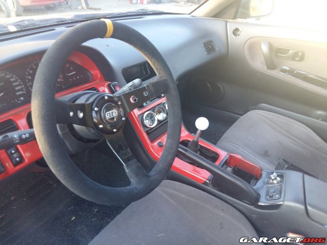

Så ser hon ut nu.
https://www1.garaget.org/gallery/images/209/208246/208246-3a2c5361bd681084f28527e6407dc422.jpg

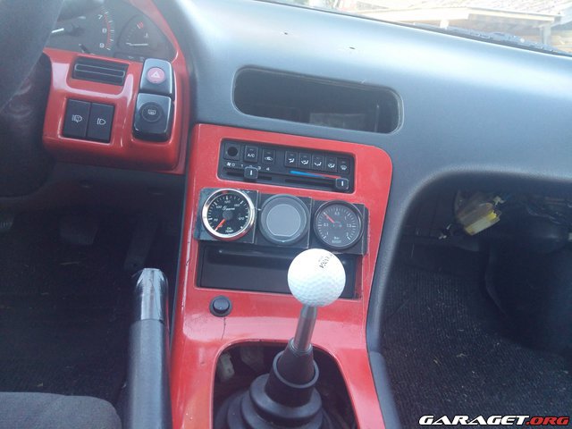

Gillar skarpt golfboll som växelspaksknopp wink
https://www1.garaget.org/gallery/images/209/208246/208246-82453cafb9d3acf736d17f73050dcb8f.jpg
Även in förskaffat mig en trevlig sportratt.

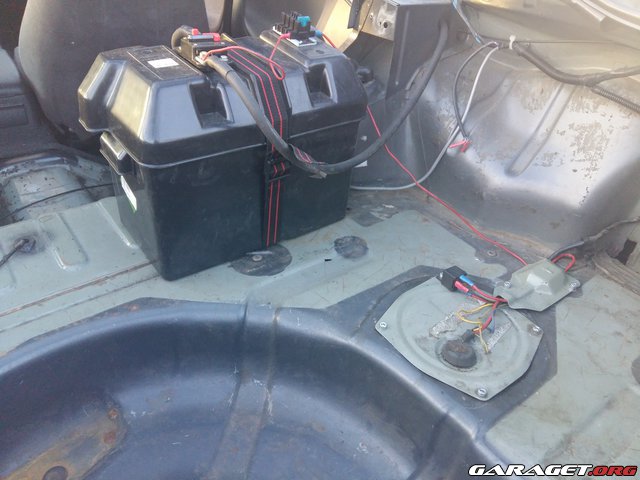

https://www1.garaget.org/gallery/images/209/208246/208246-933efe5c43128e343e9f16f5be44a9ae.jpg
Fixat en batterilåda, lite seriösare än två spännband skruvade i karrosen.

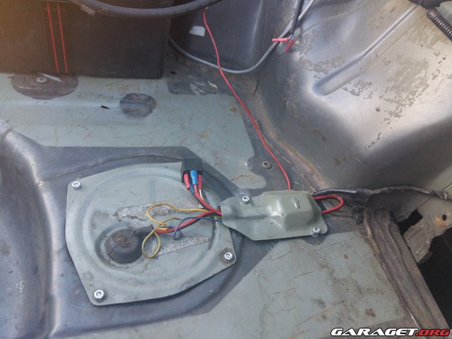

Städat upp elen till soppa pumpen också.

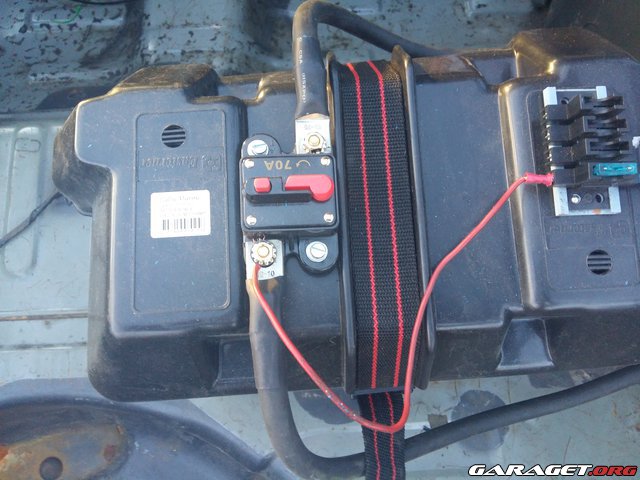

https://www1.garaget.org/gallery/images/209/208246/208246-05ad21f306a8948843a30d4fedfa9167.jpg
Även en huvudsäkring vid batteriet, smidigt med en säkring som man inte behöver byta och även kan använda som huvudbrytare.

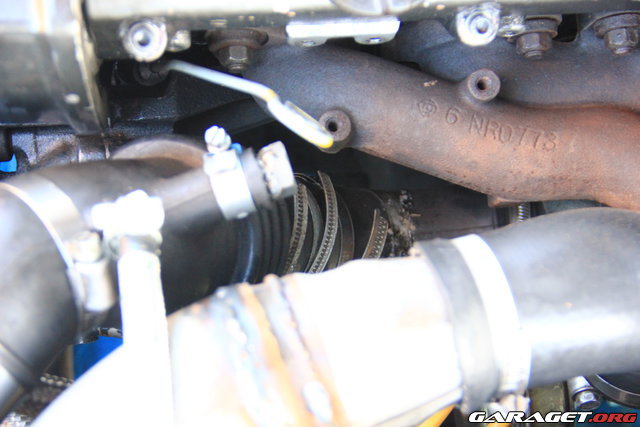

Så här såg "lösningen" ut för att förhindra att slangen ska plattas till.
https://www1.garaget.org/gallery/images/209/208246/208246-d3f73f20baed4588796077dced385ec4.jpg

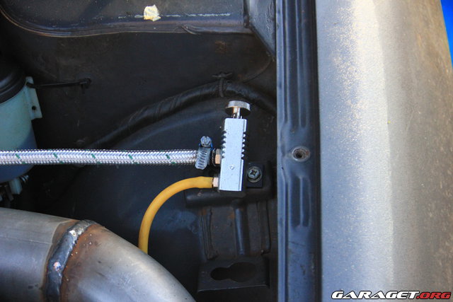

Försökt höja laddtrycket lite dock bara kommit upp till 0,6...
https://www1.garaget.org/gallery/images/209/208246/208246-c1aec88a93d771bd9b21110226f48a6e.jpg

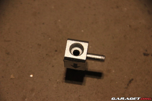

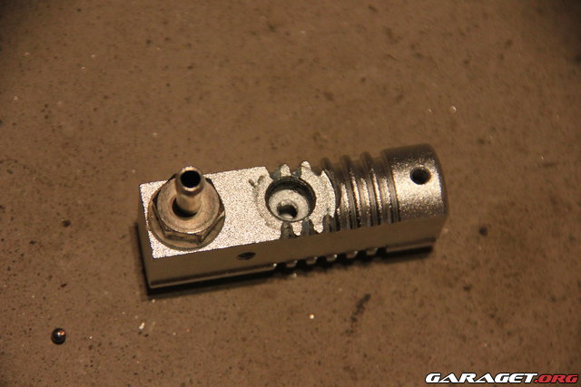

Har moddat Biltemas pysventil lite, Borrade upp då jag tyckte den flöda lite för lite.
https://www1.garaget.org/gallery/images/209/208246/208246-161c1ba02adc846fb774daa19883c154.jpg
T-korset är också uppborrat från 1 mm till närmare 4 mm och kulan och fjädern till bakventilen borttagen.

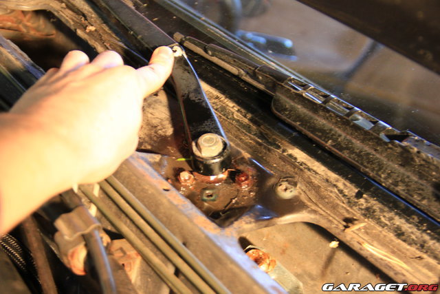

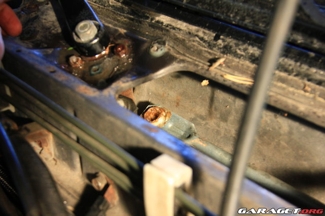

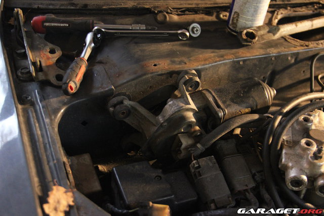

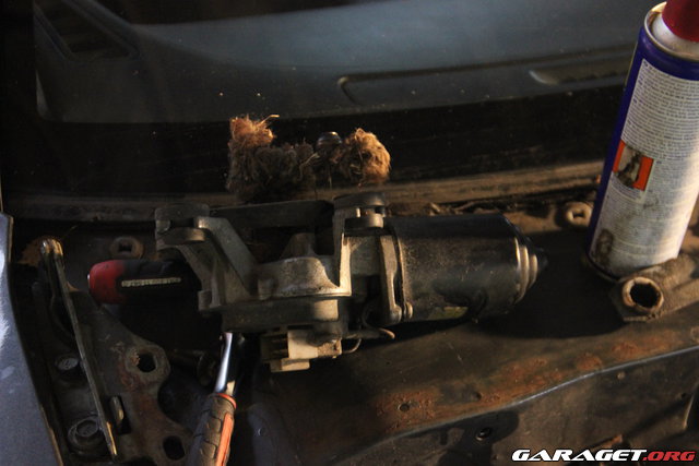

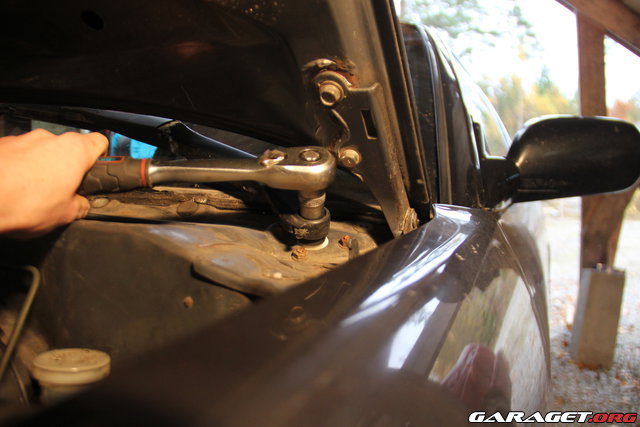

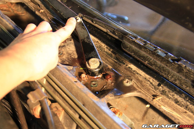

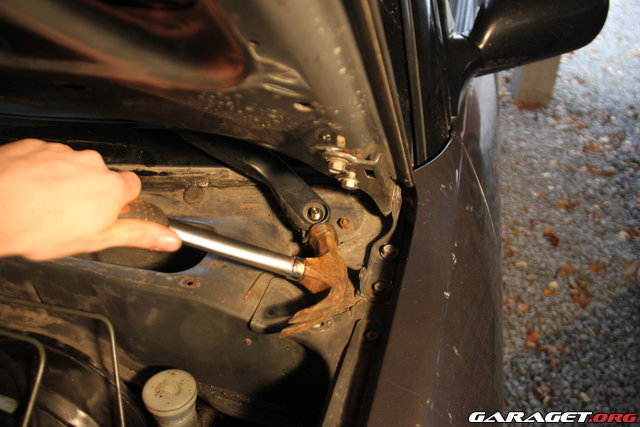

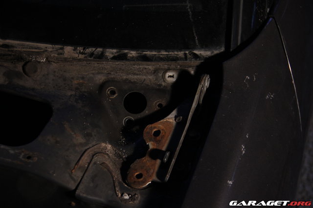

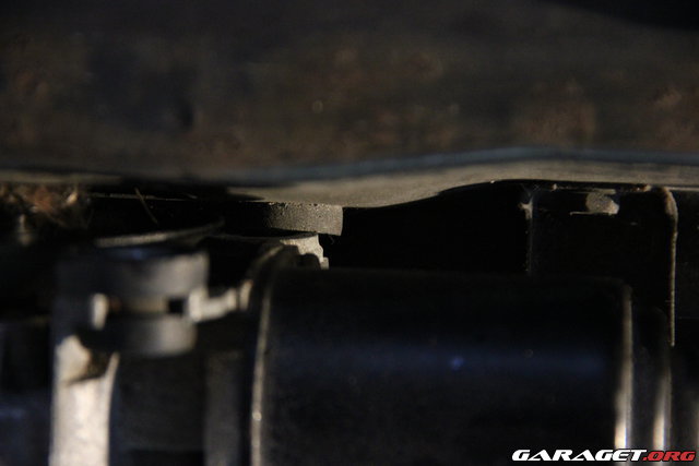

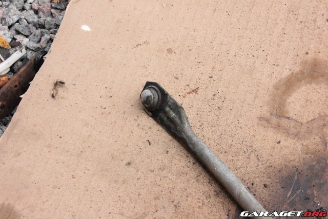

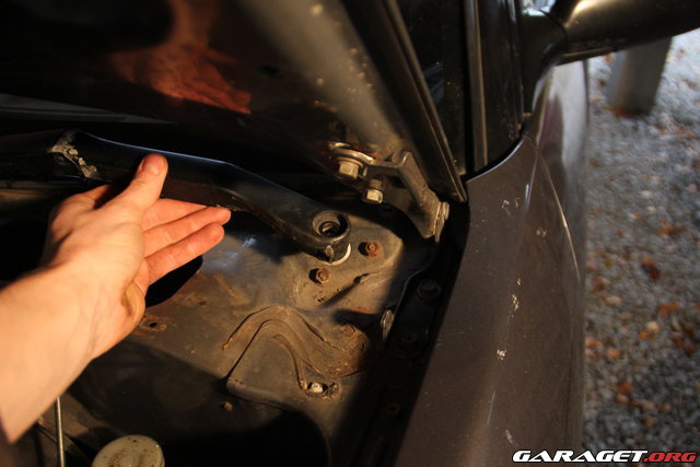

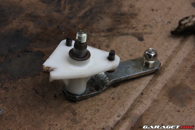

Fick problem med att mina vindrutetorkare sluta röra på sig för att ett stag lossnade. och istället för att bara sätta tillbaka det så var jag tvungen att ta reda på varför den hade lossnat.
https://www1.garaget.org/gallery/images/209/208246/208246-07ef5185c9ff015c65878c5bcebedc04.jpg
Märkte att den ena vindrutetorkaren glappade väldigt mycket. (Notera spelet där jag trycker med fingret)
https://www1.garaget.org/gallery/images/209/208246/208246-49435cb76fd0c5d9d26f7a4c09526f20.jpg
https://www1.garaget.org/gallery/images/209/208246/208246-22ecc80432cb04b85e498abf59e2cc71.jpg

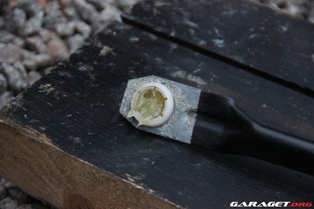

Loss med muttern som håller fast torkaren.
https://www1.garaget.org/gallery/images/209/208246/208246-4d26f8aecf42177234aad15785def85b.jpg
Knackar man lite lätt så släpper dom från konan utan problem.
https://www1.garaget.org/gallery/images/209/208246/208246-8ef7bbde9f575021ca88a5ef1036bea4.jpg
https://www1.garaget.org/gallery/images/209/208246/208246-5db355ad7d0f6386838944196c75f1d4.jpg

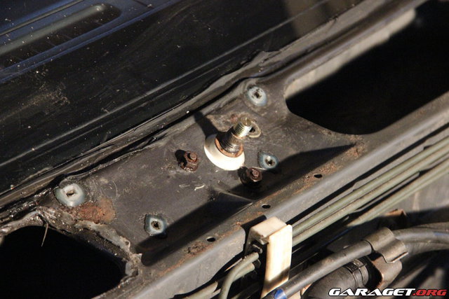

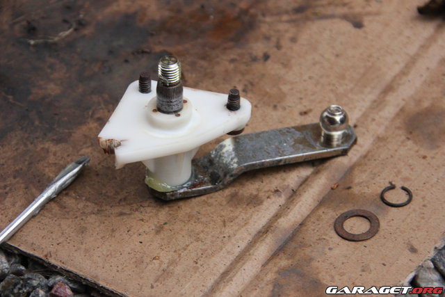

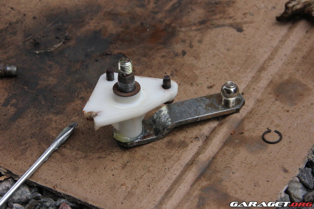

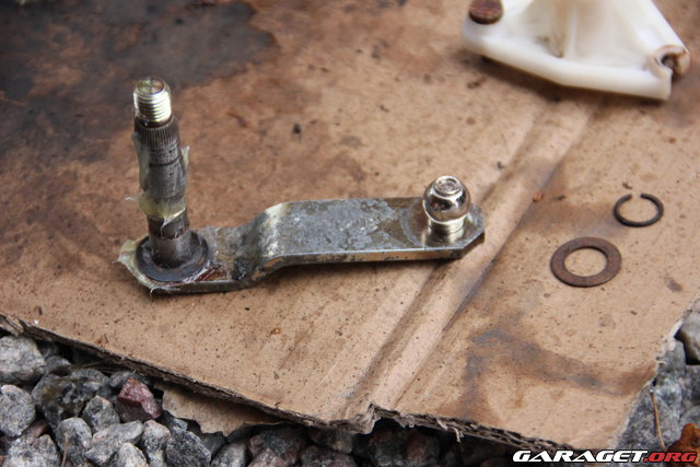

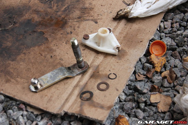

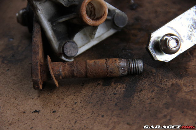

Fick tillslut loss axeln till torkaren.
https://www1.garaget.org/gallery/images/209/208246/208246-e4c831c8246598b964b022766293146d.jpg
Tyvärr var jag tvungen att borra bort muttrarna då dom bara snurra.
https://www1.garaget.org/gallery/images/209/208246/208246-747f2dbb2ce776abd17e14f633864744.jpg

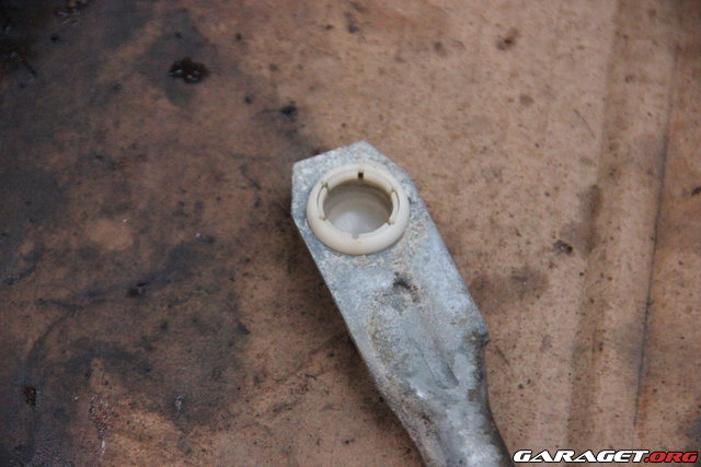

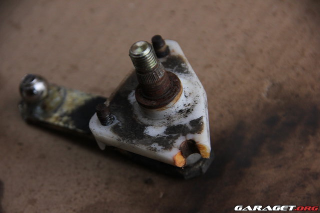

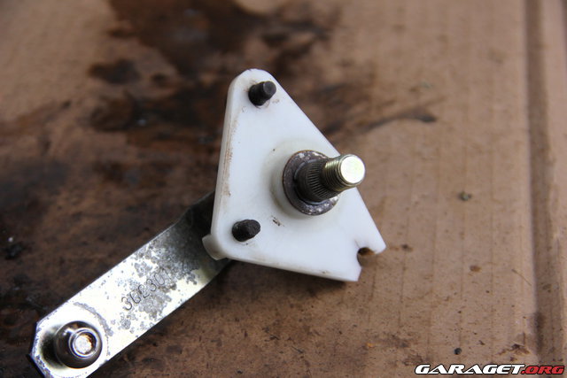

https://www1.garaget.org/gallery/images/209/208246/208246-0acd51a5af7c6a4b1f0a8db9ae73dc41.jpg

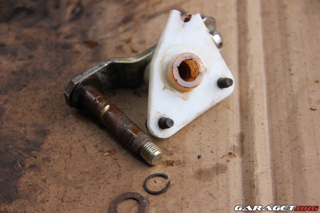

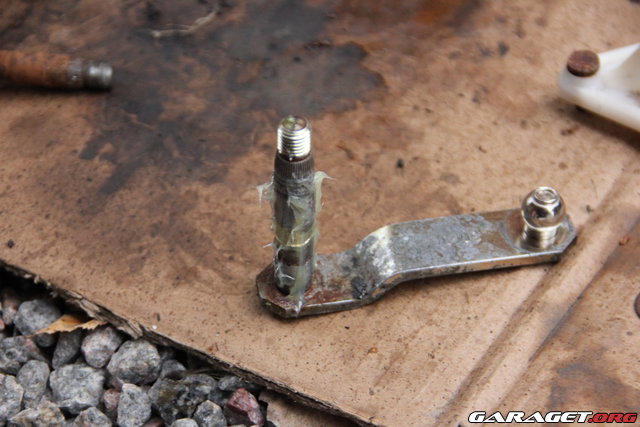

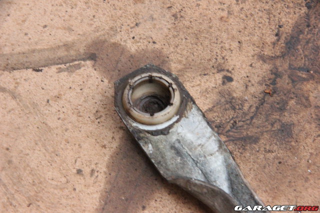

Axeln till den glappande torkaren hade rostat ihop och börjat nöta sönder plasten! Bara att slänga.
https://www1.garaget.org/gallery/images/209/208246/208246-4f4efd0f187307fbf99fa8e8e5168494.jpg
Tvättade den andra axeln då den var i mycket bättre skick.

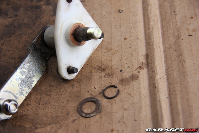

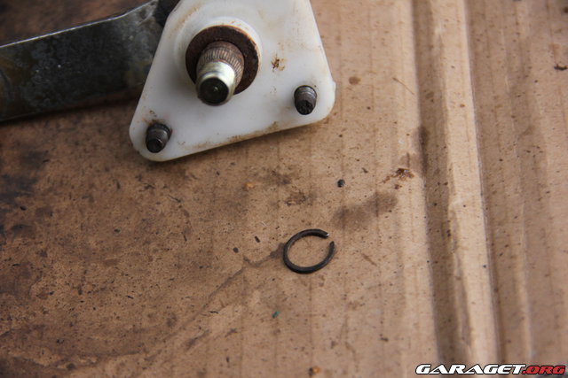

https://www1.garaget.org/gallery/images/209/208246/208246-f27f9b7f8a618ca950d5547fbddbd81f.jpg
Bort med låsringen.
https://www1.garaget.org/gallery/images/209/208246/208246-785cb282b3e67d89c6917af5e890af69.jpg
https://www1.garaget.org/gallery/images/209/208246/208246-b3067a71699a33c9faab4110a5610785.jpg
https://www1.garaget.org/gallery/images/209/208246/208246-68ada15f08af919dded64435b081bc61.jpg
Rent och fint dax att montera i hopp.
https://www1.garaget.org/gallery/images/209/208246/208246-3f6194ed26c15e55c21ab254190f6d04.jpg
Ordentligt infettat
https://www1.garaget.org/gallery/images/209/208246/208246-ad7ab8754f96bfe37395096bf6d1d765.jpg
På med fjäderbrickan, Helst före fettet roll
https://www1.garaget.org/gallery/images/209/208246/208246-f7ba145fe0dc6d8c9f52f19446930144.jpg
https://www1.garaget.org/gallery/images/209/208246/208246-7ecc8d87b9efb5b51264ce295bd24053.jpg
https://www1.garaget.org/gallery/images/209/208246/208246-e1803ac6b55478b400c5e99892cb97a5.jpg
Sen clipsen.

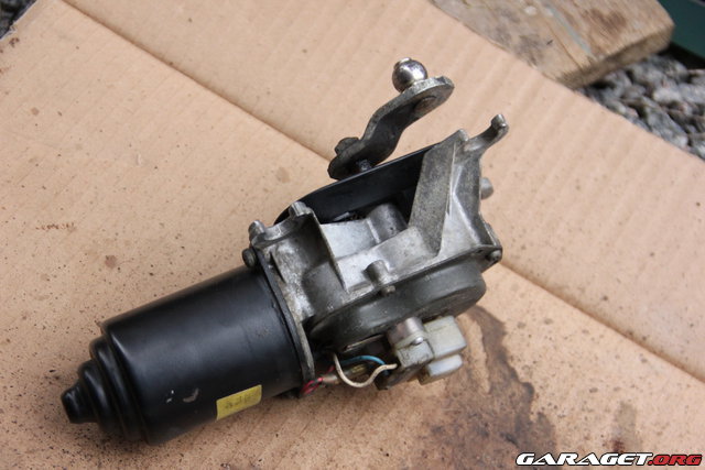

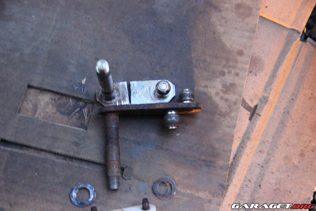

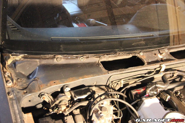

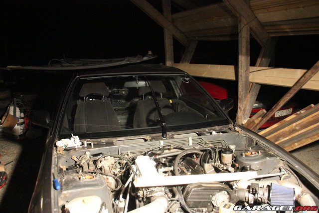

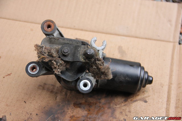

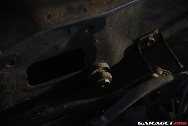

Eftersom jag bara har en axel som går att använda så bestämde jag mig för att bygga om och bara köra med en vindrutetorkare.
https://www1.garaget.org/gallery/images/209/208246/208246-5c7012c52ffa27a512358ac018ecb4f5.jpg
Lossa motorn.
https://www1.garaget.org/gallery/images/209/208246/208246-e956208cf38d5648cadc070aa9a3b8d8.jpg
Sitter en gömd bult under motorn som man inte kommer åt
https://www1.garaget.org/gallery/images/209/208246/208246-33c4c51e022f962a8c0d74f416384c0b.jpg
Som tur är går det att dra loss allt från bussningen.
https://www1.garaget.org/gallery/images/209/208246/208246-a5b78f464be144b46d3a5cf66cdc9bf8.jpg
https://www1.garaget.org/gallery/images/209/208246/208246-19fbffbaeab8cec200968ecd440099cd.jpg
https://www1.garaget.org/gallery/images/209/208246/208246-369b266b69637a43acd5f6d5d4893173.jpg
https://www1.garaget.org/gallery/images/209/208246/208246-88cfc98868b097e5ffeda763058bb8db.jpg
Slipade bort ytrosten med slippapper 400
https://www1.garaget.org/gallery/images/209/208246/208246-1e16958b20e3c819cb42312bb7243244.jpg
https://www1.garaget.org/gallery/images/209/208246/208246-1c55440b533993dcbe6c5b33b1682838.jpg
Det gamla fettet har torkat.

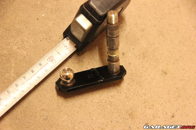

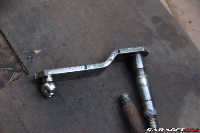

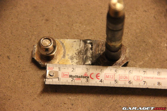

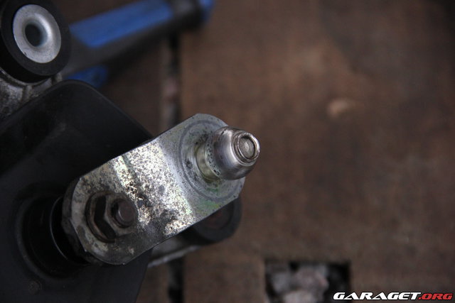

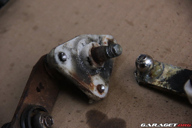

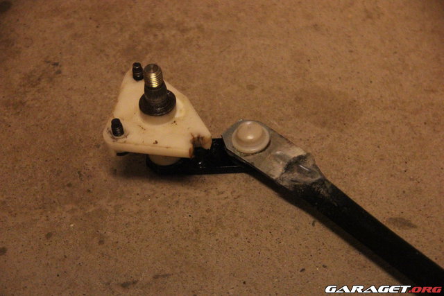

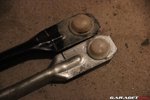

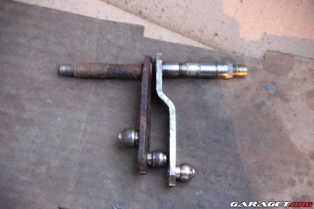

Skruvade dit axeln i mitten bara för att inse att den är längre an den andra...
https://www1.garaget.org/gallery/images/209/208246/208246-83660f69bb902635dd76894102218a2f.jpg
Kulan är placerad längre ner på den till höger.
https://www1.garaget.org/gallery/images/209/208246/208246-870fe6f730cecf838d727645c374091a.jpg
https://www1.garaget.org/gallery/images/209/208246/208246-7ae32b095920196a69ca302e2849e4f7.jpg
Kapat bort lite metall.
https://www1.garaget.org/gallery/images/209/208246/208246-9a720c536b1667a981a66e3652145b07.jpg

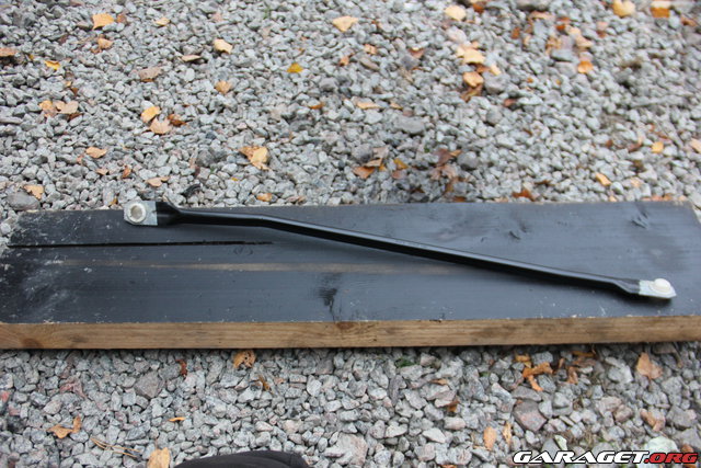

Gör man armen kortare så kommer vindrutetorkaren röra sig i en större vinkel.
https://www1.garaget.org/gallery/images/209/208246/208246-9793bfa4e2ab28310ac0301b040080e3.jpg
Lite färg för att skydda mot rost.
https://www1.garaget.org/gallery/images/209/208246/208246-caf5f30243d38a66676eae09e814b2eb.jpg

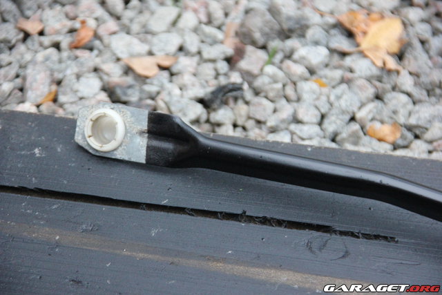

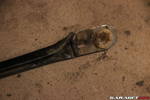

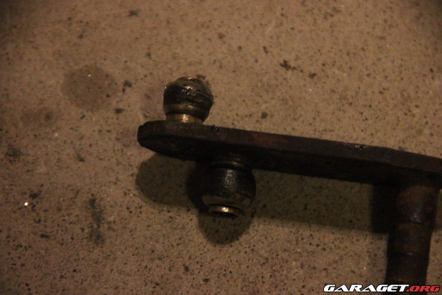

Efter som jag tog axeln från vänstra torkaren och satte i mitten så är ju såklart kullederna i olika storlekar. Bara kappa bort en bit från det vänstra staget och svetsa fast på det högra.
https://www1.garaget.org/gallery/images/209/208246/208246-875052eb49770a81ed86fce78ab54b12.jpg
Här ser man tydligt att kulorna har olika storlek.
https://www1.garaget.org/gallery/images/209/208246/208246-a33aa1c7505731da786f7ab0718fe64a.jpg
https://www1.garaget.org/gallery/images/209/208246/208246-386d25ad05ed2034aeca8aba29c2d00f.jpg

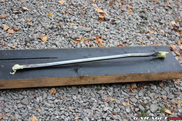

Det under lättar om man monterar fast staget utanför bilen. Nu är det bara att skruva fast allt igen
https://www1.garaget.org/gallery/images/209/208246/208246-7e02aa20ec810d53dd0c65f68a6b5219.jpg
För att få torkaren att ha sitt ursprungsläge i mitten av rutan måste man flyta armen på motorn 90 grader.
https://www1.garaget.org/gallery/images/209/208246/208246-a32d1d4fb268ad9bd6ebe533d5a37899.jpg
När allt är monterat är det bara att skruva fast torkarbladet i upprätt position.

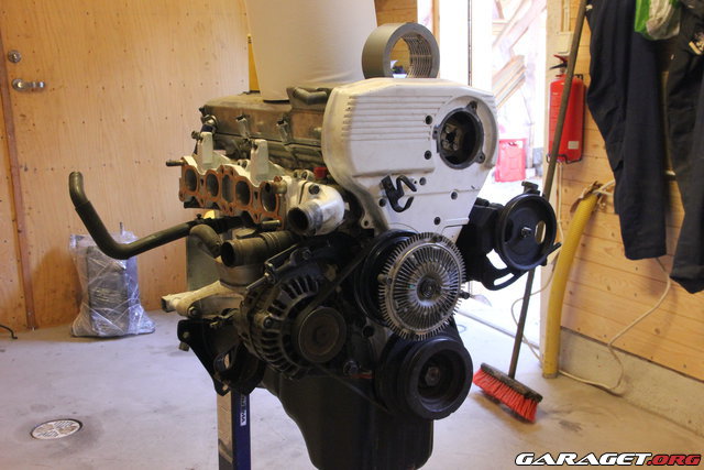

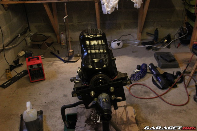

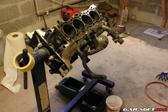

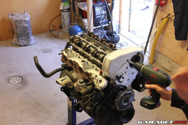

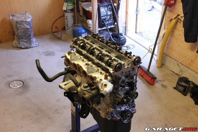

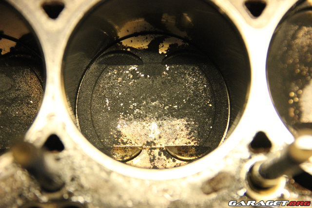

https://www1.garaget.org/gallery/images/209/208246/208246-97e1c9cff5e0bf0d425dd3b21341488f.jpg

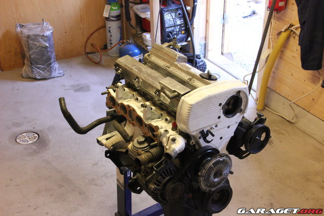

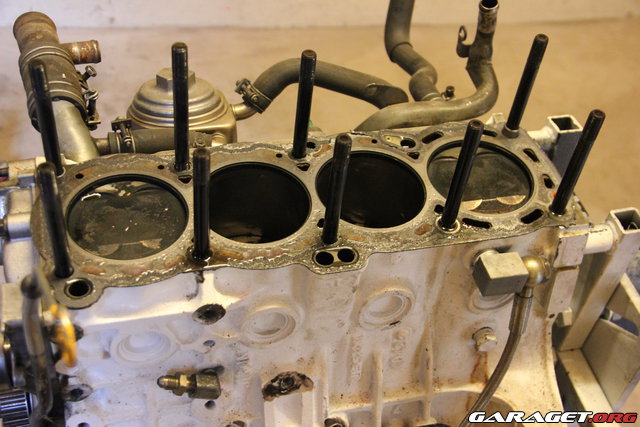

Dags att skruva isär motorn igen
https://www1.garaget.org/gallery/images/209/208246/208246-abd3e0ee4d07a85e0727c45ae9f03247.jpg
https://www1.garaget.org/gallery/images/209/208246/208246-7ad96c888e8594984b3541e8b3243f3e.jpg
Samma visa som förr året.

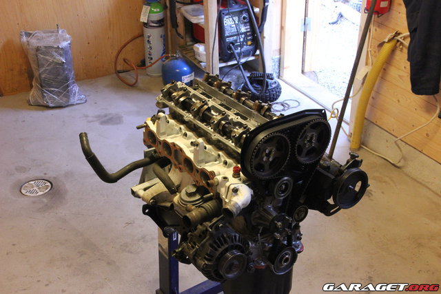

https://www1.garaget.org/gallery/images/209/208246/208246-74a7f747cf1b3b3647ea3928a58cd40e.jpg
https://www1.garaget.org/gallery/images/209/208246/208246-73394ddd02cdaa27c0312b3024e03fff.jpg
https://www1.garaget.org/gallery/images/209/208246/208246-60a45ba78e49290b25b3d816ba996d7d.jpg
https://www1.garaget.org/gallery/images/209/208246/208246-8cf743e08ca610e3fea29e860676660d.jpg
Lite sot annars verkar det se bra ut.
https://www1.garaget.org/gallery/images/209/208246/208246-dd49cb16c3aa106edb3e65c16cf1cf1b.jpg
https://www1.garaget.org/gallery/images/209/208246/208246-f472c888ffcc8dda70f552082edce6c4.jpg

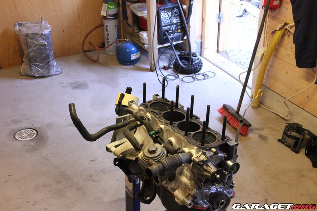

Ut med all olja och vatten.
https://www1.garaget.org/gallery/images/209/208246/208246-c475e706be066bdf4e061645c3e612fa.jpg
https://www1.garaget.org/gallery/images/209/208246/208246-d1eab3476ddd129a5b7345e4b9a6bd55.jpg
https://www1.garaget.org/gallery/images/209/208246/208246-230a57fa0a2d357e761d0cea5c736832.jpg
https://www1.garaget.org/gallery/images/209/208246/208246-1774561da43f4207e0993c98f294ce94.jpg

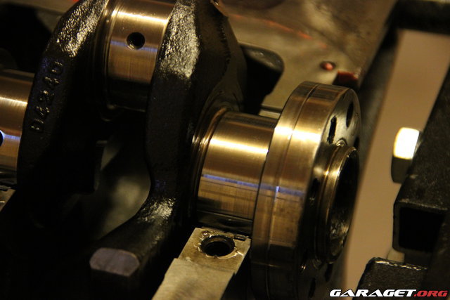

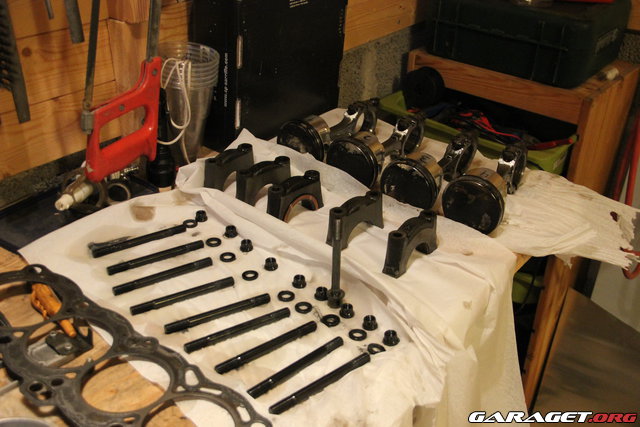

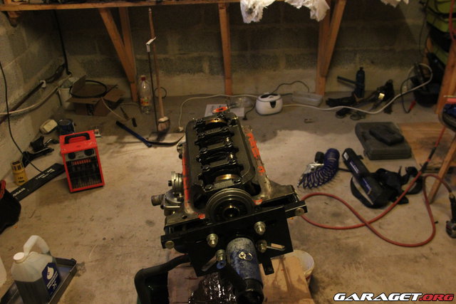

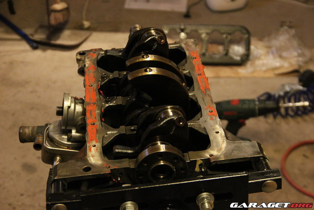

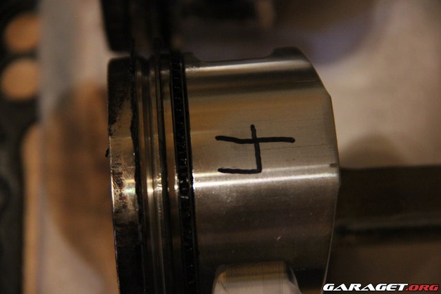

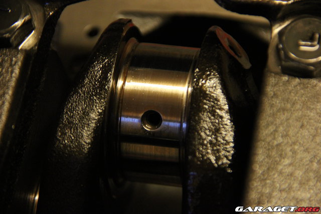

När bild på veven, får lämna in den så någon med mer erfarenhet få kolla på den.
https://www1.garaget.org/gallery/images/209/208246/208246-ab4946db18db63ea23ba69cb7b90e921.jpg
Kolvarna ser lite slitna ut, får kontrollera måttet innan allt går ihop igen.
