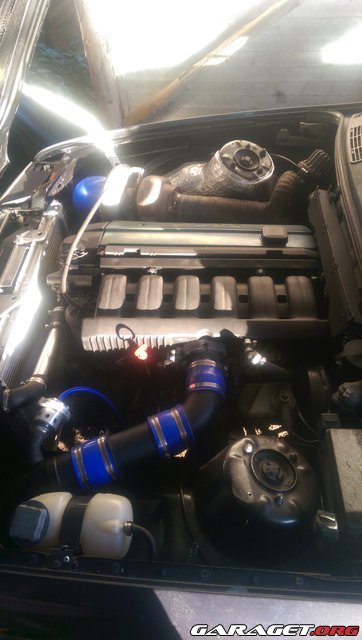

Inte lagt ut bilen här på garaget då? Sugen på att se den! big_smile
Tyvärr inge bilder här på motorn, men jag kan fixa fram under dagen smile
Trevligt! smile

jons53 skrev:
Trevligt! smile
Ingen super bild men såhär blev det smile
https://www1.garaget.org/gallery/images/180/179653/179653-9aa0fe849b434906aee4f4aaed14cb44.jpg

baumii skrev:
jons53 skrev:
Trevligt! smile
http://www1.garaget.org/gallery/images/180/179653/179653-9aa0fe849b434906aee4f4aaed14cb44.jpg
Ser bra ut! wink Vad har du för dp å avgas? För de jag skicka så äre det ett dp med, men vet inte vad man ska ha efter det, ska original funka t.ex?
Kör 3" hela vägen smile

baumii skrev:
Tänkte om du svetsa eget eller köpte? big_smile
98 Inlägg
3 november 2014
aha, byggde eget smile
