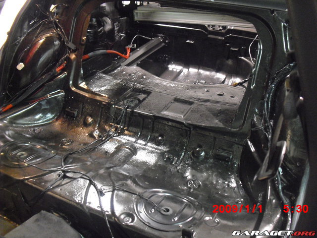

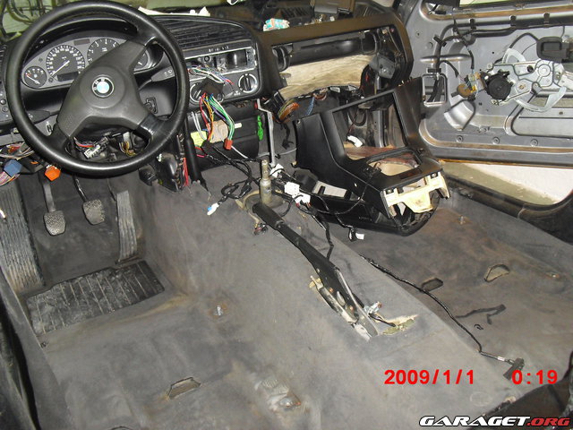

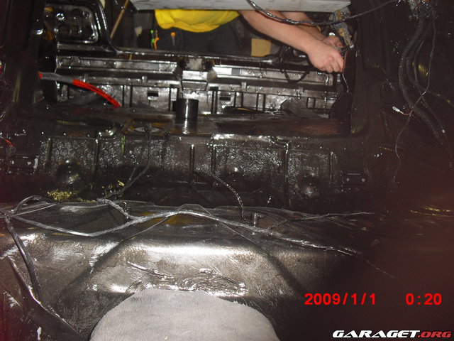

Då var det dags för den första riktiga uppdateringen!!
Vi började direkt med att riva ut lite inredning m,m för att måla golvet och linda om alla kablar och riva ut det som inte skulle sparas.
https://www1.garaget.org/gallery/images/178/177926/177926-44dbd5cc663d7cabb7c85b6d5fb27dbc.jpg
Här har vi bild hur golvet blev och när brorsan (allanberg) lindar dem sista kablarna bak i bilen. (tur han jobbar som kabeltattare)

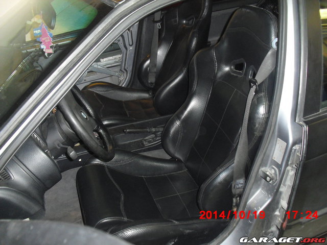

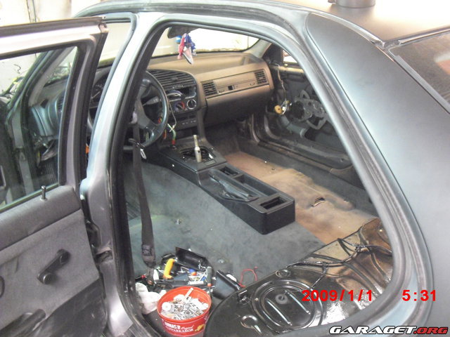

Då var allt jobb klart för denna helg ! Det som gjordes var att måla klart det sista och in med inredningen som skulle vara kvar samt att alla kablar är inlindade och snyggare dragna. det som återstår nu invändigt är 2 sportstolar och buren som ska i, och det får bli nästa veckas arbete smile
https://www1.garaget.org/gallery/images/178/177926/177926-2ba3765769092ba5c912427163f0208b.jpg
https://www1.garaget.org/gallery/images/178/177926/177926-c1f60f98c4d68954b561c112aa129f54.jpg
Hej svejs så länge/Dennis

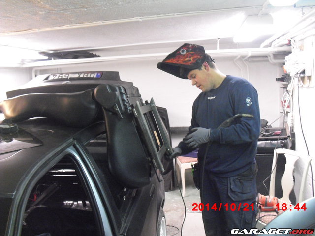

ikväll så har det fixats lite med bilen, och det som stod på schemat var att få i dem nya stolarna så fästen fick svetsas. Vill tacka (Evikman) här på garaget för lånet av svetsen, en egen måste införskaffas!!
https://www1.garaget.org/gallery/images/178/177926/177926-be60ca87071d356213d160c4519337ec.jpg
https://www1.garaget.org/gallery/images/178/177926/177926-b3b190fe1e8c3b50ae5c22a16d91158e.jpg
Blev inga sitta-still stolar som var tänkt, men eftersom den ska gå mycket på gata så blev det dessa, grymt sköna smile
MVH/ Dennis

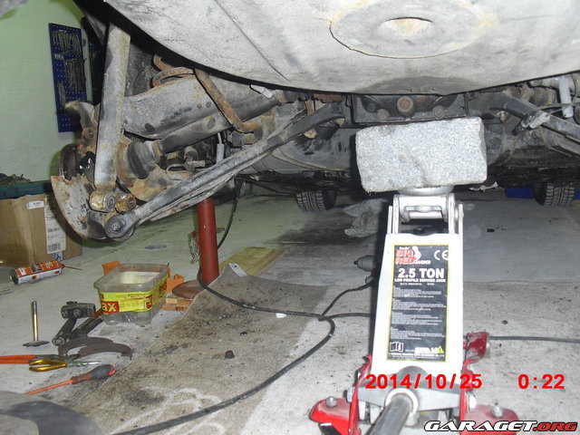

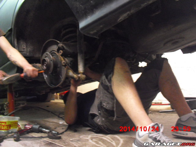

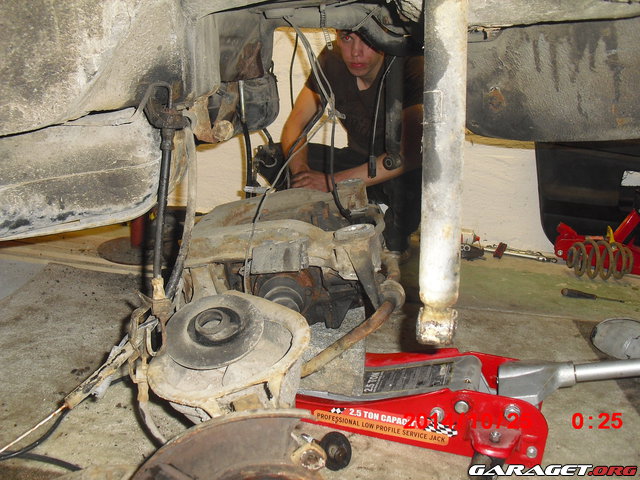

Tjenare igår kväll så blev det e del gjort i  alla fall smile Ena stolen behövdes svetsas om och så plockades bakvagnen ned. Men dra mig baklänges vad bultarna satt HÅRT !! hade av 2 st hylsor och 2 bultar gick också  av men men bakvagnen trilla ned tillslut smile
ligger och försöker lossa på bultarna, men några sek efter spräcker jag hylsan hehe:P
https://www1.garaget.org/gallery/images/178/177926/177926-1c7cf2a7b87e73141ccc21a1a63a73ad.jpg
Bakvagnen på väg ner smile
https://www1.garaget.org/gallery/images/178/177926/177926-ea49dc2640dd002692f0a86ad6572f74.jpg
Sen äntligen är den nere på marken smile
https://www1.garaget.org/gallery/images/178/177926/177926-6933500c87d820f6b7756c9d5d8472e5.jpg

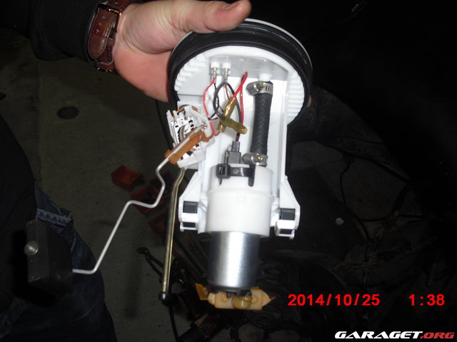

Fick sedan tag på en DW 300 pump i original armatur borde orka flöda för en 500+ hk på e85
https://www1.garaget.org/gallery/images/178/177926/177926-63b6a96aa91ddc41c0dc9f70c1b098af.jpg
IDag så ska reservhjulsbaljan bort och bakvagnen ska börja rivas så blir väll några timmar i garaget ikvll med smile
MVH/Dennis
