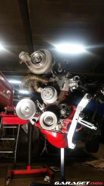

Kommer köra med Vems-Sprut och en super-hx40 snurra och siktar på runt 450WHK till sommaren 2015. Kommer då till att början gå på gatan som "Gatbil" köra lite streetrace åka på olika evenemang drifting,Edps.
En busbil med andra ord.

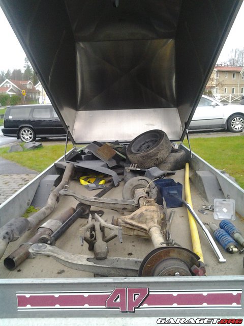

Har fått hem lite smågodis Idag
En Komplett bakvagn med hårdare bussningar, svets diffad. Lite halv risig kommer nog blästra, måla upp skiten. lika bra när den är lös och lätt jobbad! big_smile
En extra Momentbrygga med stag, lär ska behövas  big_smile kom också över ett stadigare och justerbart Panhard stag, samt ett fjäderbensstag. Ett stycke Extra kardan. 2st 16" Mim Juventus pulverlackade med hyfsade 245er
Ett par Coilovers bak märke GAZ Shocks som tydligen ska passa rakt av, ska vara från nån escort eller något? ett Färdig hemmasnickrat 3" avgassystem med V-klammer, utan downpipe så det blir att bygga ett 3,5" tror jag. sen en låda med diverse prylar som en turbomössa extra V-band klammers osv. Han också rensat bilen på inredning måste ju tänka på vikten big_smile

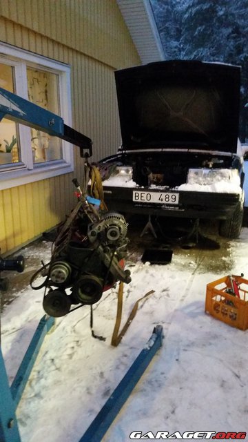

Har iallfall lyft ur gamla motorn ur bilen så ska börja rensa den på prylar och skicka iväg. allting på motorslip.

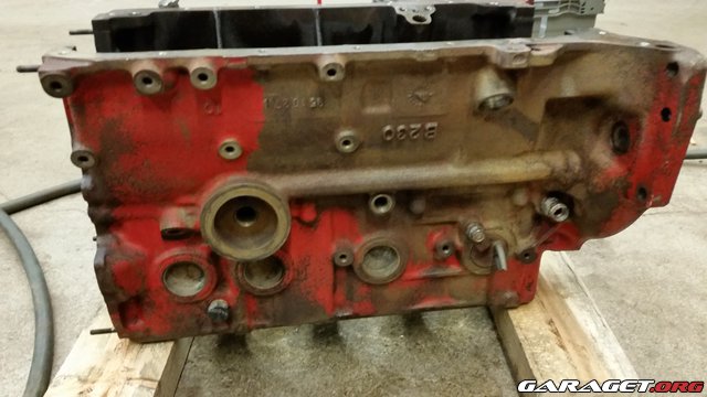

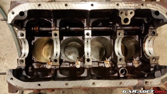

Hej har hänt Lite i Veckan Har rivit isär motorn, rensat den på alla orginal delar och tvättat upp det.
https://www1.garaget.org/gallery/images/189/188183/188183-3098b1eb709ba71edcaee8446e5bc38d.jpg
Tvättade Blocket med lite avfettning vart skapligt rent!
https://www1.garaget.org/gallery/images/189/188183/188183-54ab27abd28c2dd74158355e15c8d1fa.jpg

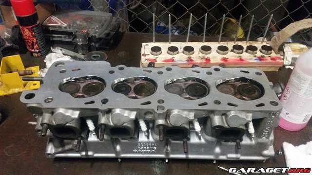

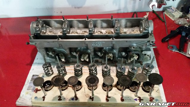

Har även börjat kolla upp toppen då den är begad verkar se bra ut, så ska montera ihop den igen och skicka iväg på planing då den har märken från coopering.

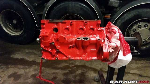

Lackat blocket
https://www1.garaget.org/gallery/images/189/188183/188183-113d6a2b6b641fdcb29278ef1ee24bbc.jpg

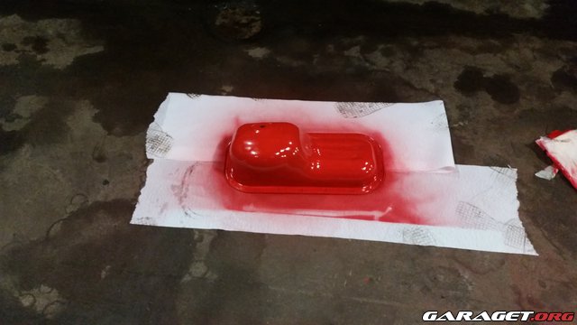

och tråget
https://www1.garaget.org/gallery/images/189/188183/188183-3d91040796687e2496ced3b45fc601dd.jpg

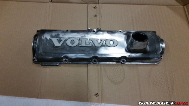

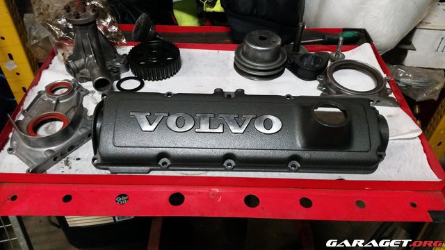

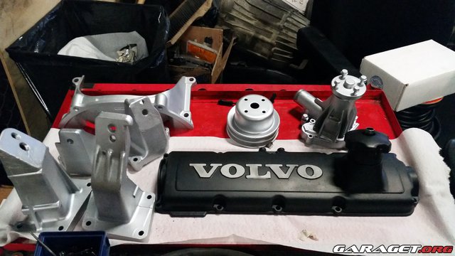

Körde ventilkåpan i ultraljudtvätten
https://www1.garaget.org/gallery/images/189/188183/188183-a3066c5a88513ac2d7f26e3f2d67aa00.jpg
Lackad med krymplack, lämna "Volvo" i Blank alu.
https://www1.garaget.org/gallery/images/189/188183/188183-55ea30995517df3ae72e68991ed6c709.jpg'

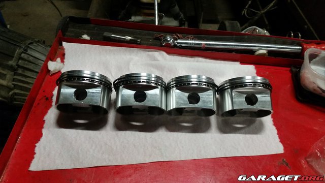

Har beställt nya kolvar och H-Profil från SPM. så snart kan man skicka iväg på borrning.
hanne haj /Mvh Emil
65 Inlägg
11 december 2014

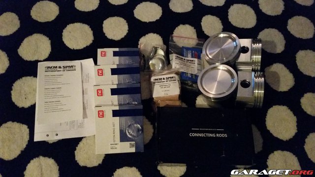

Fått hem kolvar & stackar, vart SPM 1st ÖD.
Blir att skicka iväg Vevaxel på balasering, vevstak, kolv på viktning samt borra blocket.
https://www1.garaget.org/gallery/images/189/188183/188183-b1b54c1daecd21e98e241809ea5a13c9.jpg

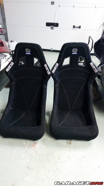

Har också fått tag i 2st sparco stolar.

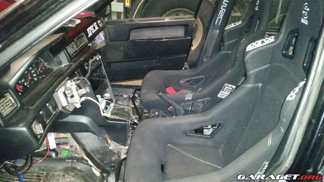

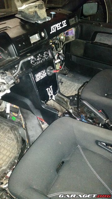

Har börjat på med inredningen. rivit ur innermattan  och avgasmattorna monterat in sparco sprint stolarna.https://www1.garaget.org/gallery/images/189/188183/188183-d34c6ef0864eaaf3573ec161b249e6a0.jpg

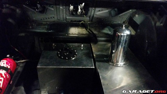

även börjat på med fästen till fuelcell.

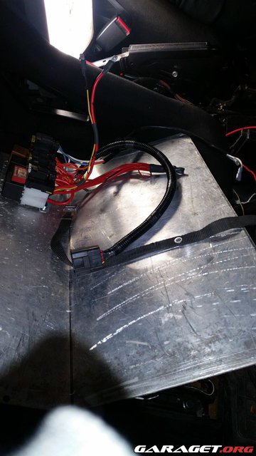

Gjort fästen för fuelcell, catchtank Börjat dra el till pumparna också.
https://www1.garaget.org/gallery/images/189/188183/188183-3d81248c8ff12ef042ea53b7af5edae5.jpg

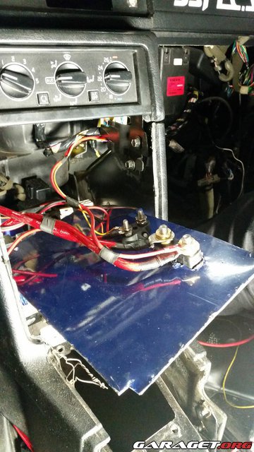

Gjort en strömbrytare, samt plintar för konstant plus,tändning ström, jordpunk till diverse mätare osv.
https://www1.garaget.org/gallery/images/189/188183/188183-6a5119a76b36b4e10f5e13f5408cda5e.jpg https://www1.garaget.org/gallery/images/189/188183/188183-2e468191a8710bb9b26071208b976790.jpg

Börjat på med Vems delen,som kommer ersätta handsfacket. Där datorn & Relädelen kommer vara placerade.
https://www1.garaget.org/gallery/images/189/188183/188183-70bb00cdda0b3e36555230d0259df290.jpg

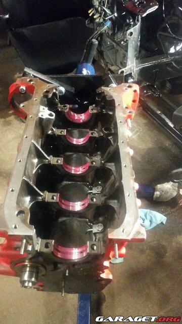

Nu jäklar kommer jag med en Stor Uppdatering. Då jag har varit all min lediga tid i garaget och Varit nära på springa in i väggen, passar jag på att uppdatera i från sjuksängen.roll För vad ska man annars göra när man ligger i influensa än att planera vad man ska bygga på när man blir frisk. big_smile
Hade tänkt komma med en uppdatering för en vecka sedan men då man har en lyx router som kraschar varje kvart mad så försvan självklart uppdateringen flera gånger så jag gav upp. Men nu jävlar har jag investerat en ny! lol
Iallfall fick hem blocket,vevparti,Stackar,kolvar och toppen från Umeå Motorrenovering. smile
Det han gjorde åt mig var->
Topdäkka
Stressborra 1st ÖD 96.28
Ny honing
Vikta kolvar
Vikta & balansera vevstakar
Balansera Vevparti -> Remskiva->ståldrev->vevaxel->svänghjul->tryckplatta.
planade Toppen

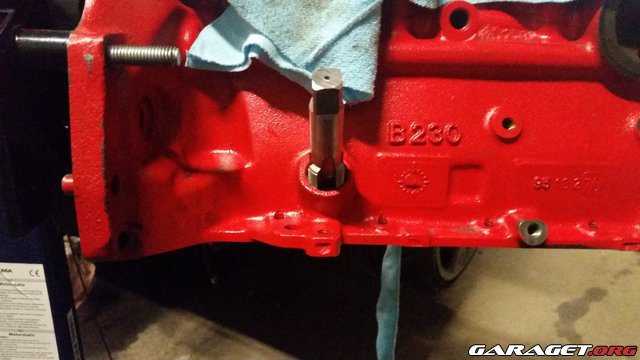

Direkt när jag fick hem skiten började jag gänga Oljeretur.
https://www1.garaget.org/gallery/images/189/188183/188183-283af79d1f7fc5fa5335e59cc5f88fe9.jpg

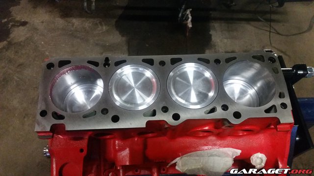

Monterade alla kolvringar. big_smile
https://www1.garaget.org/gallery/images/189/188183/188183-33d6926c61b28d18a079c6a478cb89ed.jpg
Kladdade på alla Lagren med Redline asembly lube självklart:cool:!
https://www1.garaget.org/gallery/images/189/188183/188183-6ad313af7eb9db523b41ab8eba4d1fe5.jpg
Sen var det bara Moment dra ARP Bultarn till vevaxeln och trycka ner kolvarna som också sitter med ARP bultar.cool
https://www1.garaget.org/gallery/images/189/188183/188183-df77fa841a00e916cc02f1a754d169e4.jpg
