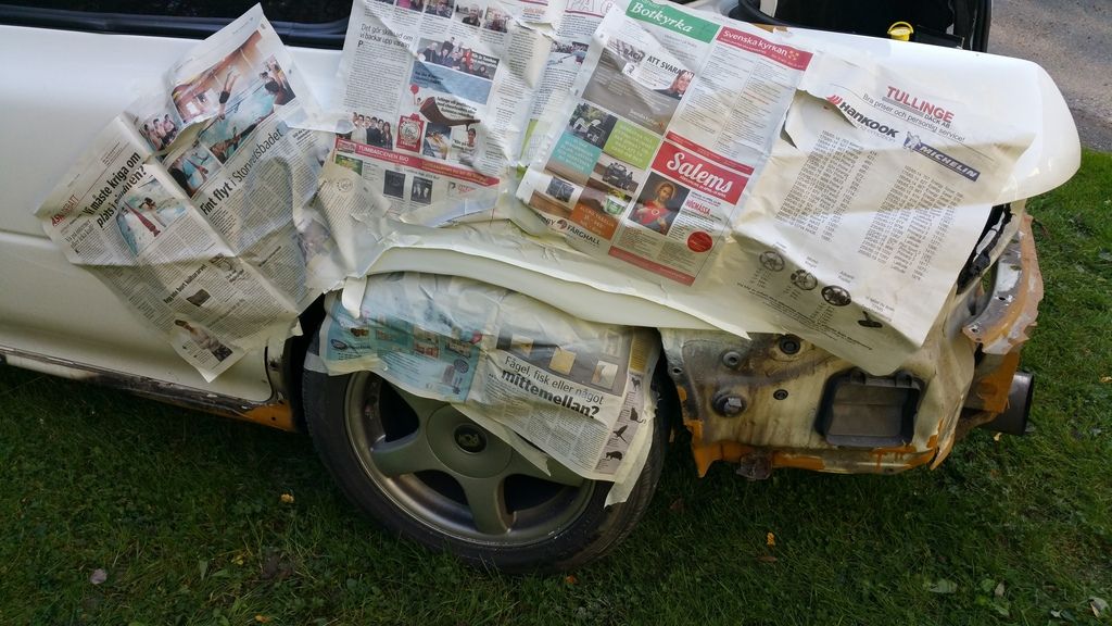

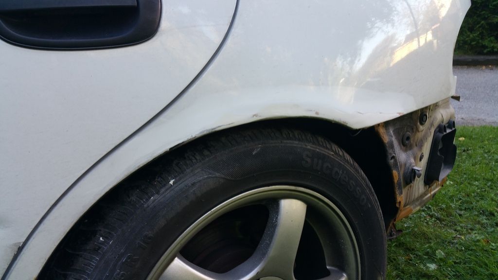

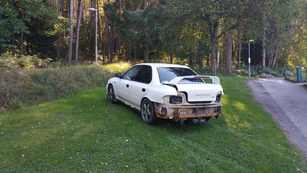

Demonterade bakstöten för att lacka skärmkanterna och fixa regskyltsbelysningen
http://i163.photobucket.com/albums/t309/Zmile4ever/Blandade%20bil%20bilder/Subaru%20Impreza%20GT%20-99/2015-09-29%2014.21.20_zps784v4pzj.jpg
Spacklat och redo för primer... tror det är 4:e gången nu på samma ställe  lol
http://i163.photobucket.com/albums/t309/Zmile4ever/Blandade%20bil%20bilder/Subaru%20Impreza%20GT%20-99/2015-09-29%2014.21.25_zpshbj7o1n3.jpg
Spacklat. Vart lite halvdant såg jag nu på bilderna... var nog lite stressad när jag gjorde det hmm
http://i163.photobucket.com/albums/t309/Zmile4ever/Blandade%20bil%20bilder/Subaru%20Impreza%20GT%20-99/2015-09-29%2015.59.29_zpslamqemop.jpg
http://i163.photobucket.com/albums/t309/Zmile4ever/Blandade%20bil%20bilder/Subaru%20Impreza%20GT%20-99/2015-09-29%2015.59.35_zpslqvv1fcx.jpg

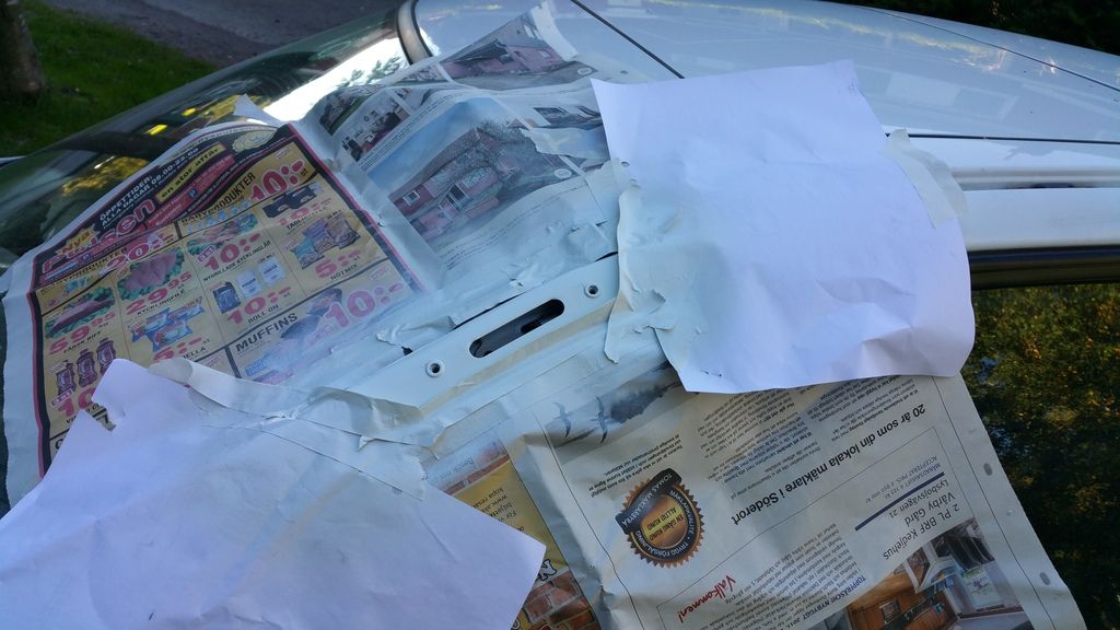

Och så lite lack på det ja  cool

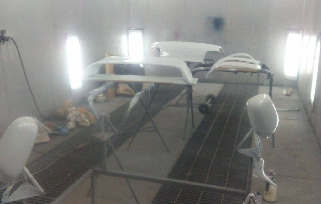

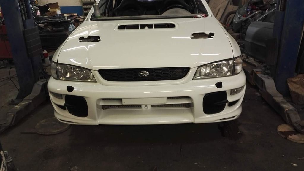

Fick äntligen lite bilder från andra sidan Östersjön smile
http://i163.photobucket.com/albums/t309/Zmile4ever/Blandade%20bil%20bilder/Subaru%20Impreza%20GT%20-99/15515661_10209849257202166_1790487916_o_zpsylt3sepl.jpg
http://i163.photobucket.com/albums/t309/Zmile4ever/Blandade%20bil%20bilder/Subaru%20Impreza%20GT%20-99/15497500_10209849257162165_46730011_n_zpseiugufhn.jpg
http://i163.photobucket.com/albums/t309/Zmile4ever/Blandade%20bil%20bilder/Subaru%20Impreza%20GT%20-99/15494146_10209849257082163_804683306_n_zpsvpt0qslq.jpg

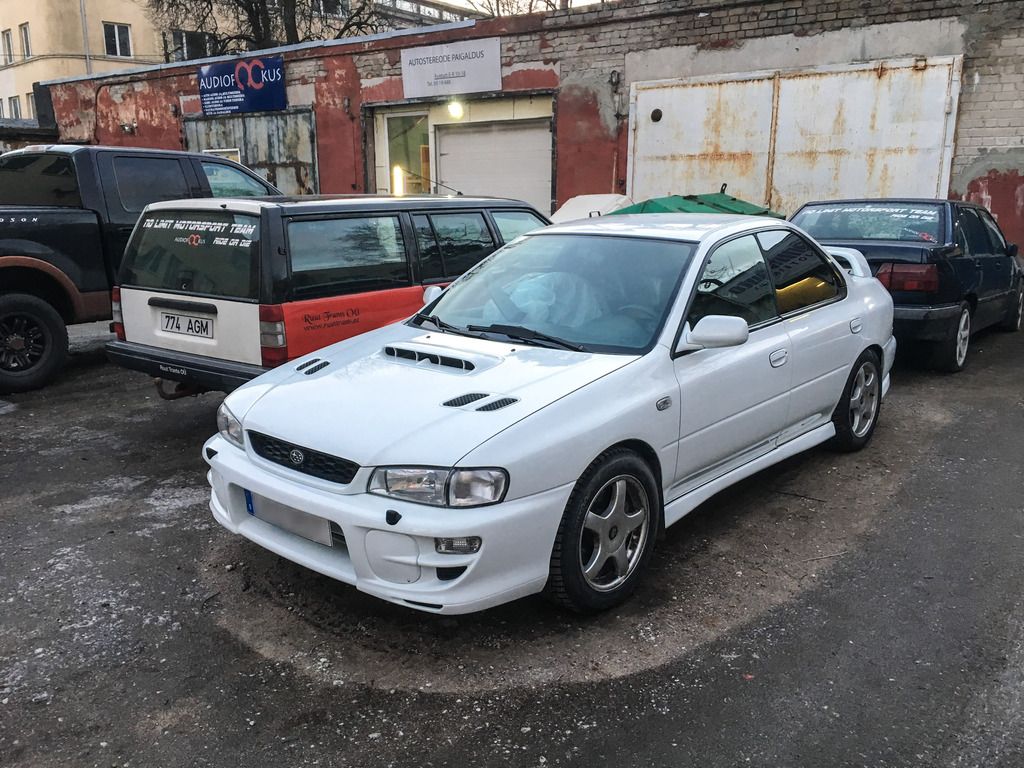

På plats hos firman i Estland, den flerfärgade bilen bredvid har en T5:a under huven  cool

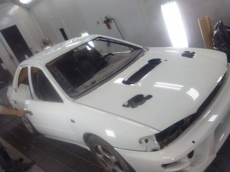

http://i163.photobucket.com/albums/t309/Zmile4ever/Blandade%20bil%20bilder/Subaru%20Impreza%20GT%20-99/2016-12-28%2022.21.29_zpsvxlylnbg.jpg
http://i163.photobucket.com/albums/t309/Zmile4ever/Blandade%20bil%20bilder/Subaru%20Impreza%20GT%20-99/2016-12-28%2022.21.35_zps4ozv0tjt.jpg
http://i163.photobucket.com/albums/t309/Zmile4ever/Blandade%20bil%20bilder/Subaru%20Impreza%20GT%20-99/2016-12-28%2022.21.20_zpsopqs3n7i.jpg
Några diskreta förändringar:
Igenlagt antennhål på A-stolpen
Igenlaga hål till "hundben" vid bakhjulen
Igenlagt nyckelhål på bagageluckan

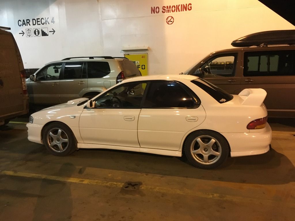

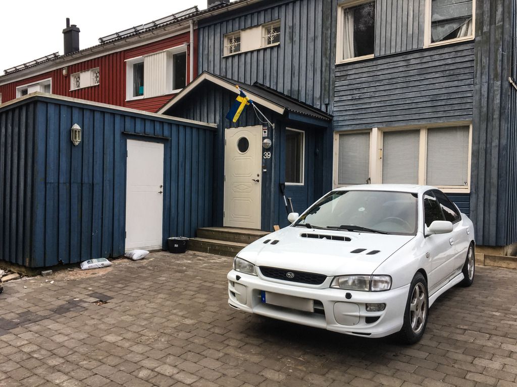

http://i163.photobucket.com/albums/t309/Zmile4ever/Blandade%20bil%20bilder/Subaru%20Impreza%20GT%20-99/2016-12-28%2022.45.58_zpsmjkbcxiv.jpg
På färjan från Estland, åkte färjan mellan Paldiski-Kapellskär då den gick mycket snabbare och var lite billigare.
Bokade först vanlig stol enbart o tänkte försöka sova i men efter 40 min gav jag upp o boka en hytt istället, ovanligt nog så var de billigare att boka på båten än online i förväg.  smile

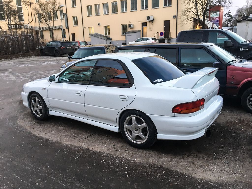

http://i163.photobucket.com/albums/t309/Zmile4ever/Blandade%20bil%20bilder/Subaru%20Impreza%20GT%20-99/2016-12-29%2013.01.07_zpso7cznljy.jpg
Avspolad hemma vid huset! big_smile Huset skulle också behöva ny "lack"  lol
