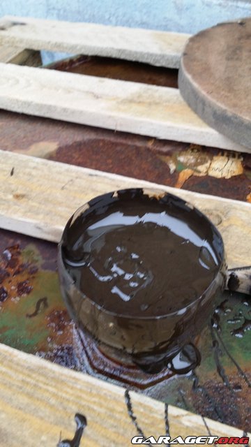

såhär fint kokade skiten https://www1.garaget.org/gallery/images/74/73108/73108-7d6aceec2e98b8aa422ed0e3d5f38a6c.jpg
samt att det var tjock olja upp till toppen på hela oljestickan samt undersidan av locket till påfyllnaden hmm

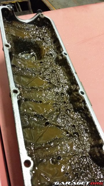

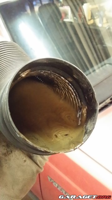

kan ju säga att det slutade såhär.. https://www1.garaget.org/gallery/images/74/73108/73108-342ad84e5a402120e11a0f6b0a74488a.jpg

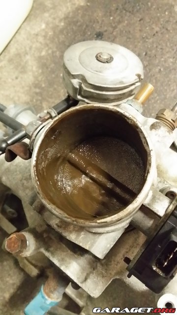

Inget vanligt problem kanske? var olja eller någon form av gegga i hela motorn och insug och överallt. topp packningen var hel, inga sprickor eller liknande i toppen så hu fan kom vattnet in i oljan? eller kan det vara pga trycket i motorn när oljan satt igen filter & pump?

var så tjock att det nästan inte ens kunde rinna igenom en tratt gjord av en pet flaska yikes

Du det där ser absolut inte bra ut kan jag lova...

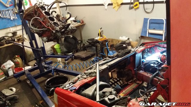

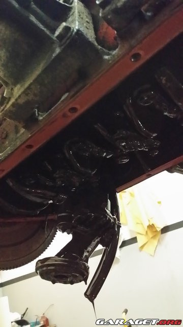

nej det var därför vi plocka ur motorn så vi kunde göra rent sumpen och allt sånt. tvättade allt med diesel tills det tillslut försvann, har spolat rent insuget, slangar osv osv med högtryck ovh rengöringsmedel, sedan torkat för hand och med tryckluft så nu är det bara veven som ska fin tvättas lite till i morgon.
ny sotningssatts köptes nyss så det blir nya packningar överallt.

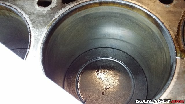

Ska mäta toppen oxå så den inte är skev. är den inte skev så måste det vart något pga oljan som gjort att motorn sugit in vatten i oljan väll?
vände man oljefiltret upp och ner så kom inte en enda droppe ut ur filtret eftersom det var så tjockt tongue

Man ska ha olja i motorn..inte O'boy! Haha..

Shiiit, aldrig sett något liknande tongue

haha eller hur. inte jag heller och ingen av mina mekar assistenter heller tongue helt sinnes att motorn ens gått tongue

16000 mil kan vara totalt skit.. så det kanske var för att vara sant tongue

Jääääääävlar ! När va den oljan bytt senast smile Herregud !
Det där va nog rekord i klett !
Men som sagt är inte toppen skev och du bytar allt som är i behov av byte så rullar bilen många mil till wink

Haha ja säker gör 14 år sen när kamremmen böts :p köpte en sotningssatts nu som sagt så blir nya packningar överallt och noga rengjorda prylar innan montering. Ska mäta toppen I morgon och hålla tummarna smile behöver den planas kan man ju isåfall lika gärna göra det rejält och kasta i en värre kam smile
