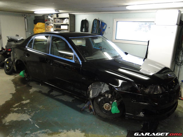

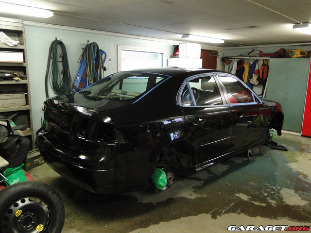

Idag blev det mycket arbete men inget o ta bilder på ... Iaf tvätta hela bilen ännu en gång och sen lerade (Clayade) bilen så den är redo för att poleras big_smile  Görs för o få bort skit som sitter i lacken som inte avfettning osv tar bort ! smile
https://www1.garaget.org/gallery/images/206/205627/205627-a9ccf6ab9b9907c84d80dbe12220423d.jpg
https://www1.garaget.org/gallery/images/206/205627/205627-e78dcd6cde9b8acc3ce77d9625c2a022.jpg
Rent o fint nu big_smile Börjar dra ihop sig nu big_smileD

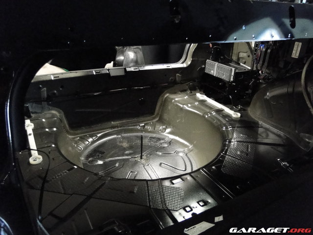

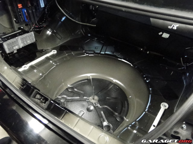

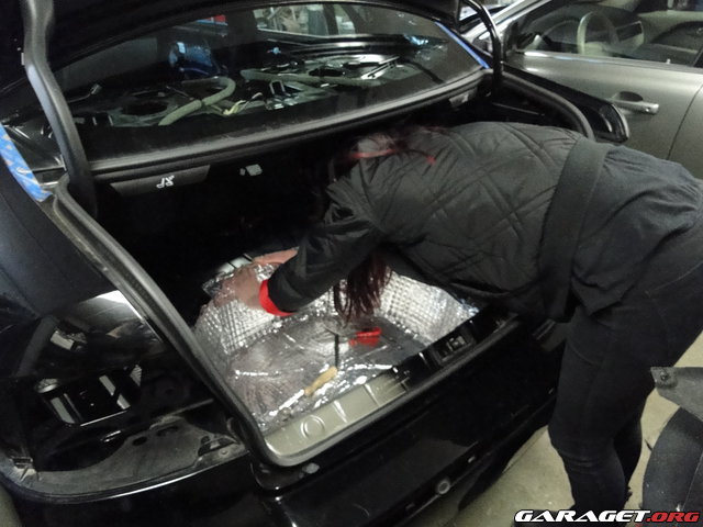

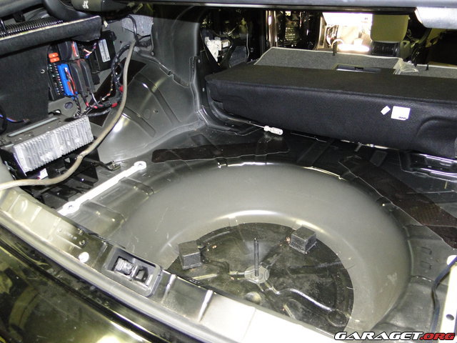

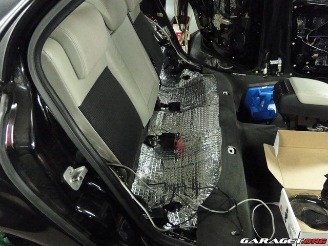

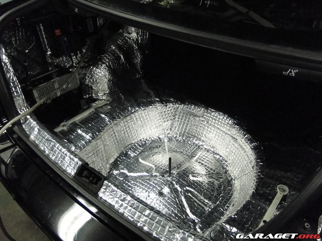

Idag blev det dämpning av bagaget och baksätet smile Lite mer dämpning wink
https://www1.garaget.org/gallery/images/206/205627/205627-10cfa926b2ae3b5d1bc49066845e02ba.jpg
FÖRE
https://www1.garaget.org/gallery/images/206/205627/205627-557e777a6670adee7801a2fa6540d923.jpg
https://www1.garaget.org/gallery/images/206/205627/205627-b4f21ba08d5c28af94bb9b1ed24f9f3e.jpg
Kämpar på smile

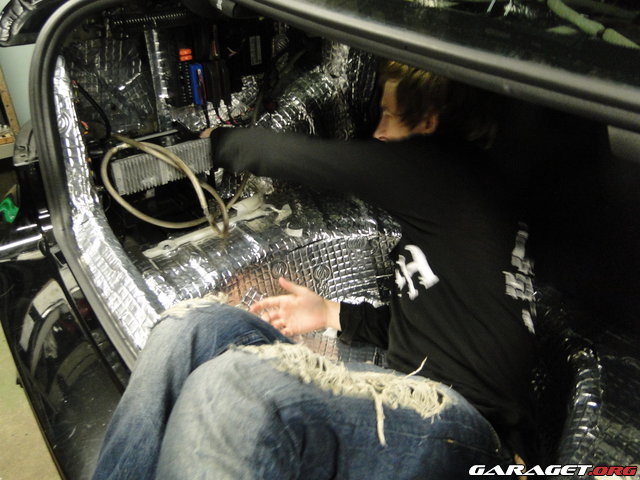

https://www1.garaget.org/gallery/images/206/205627/205627-98b6f9d5c3ec148540474eb645ae70e3.jpg
Oså fick man hjälp av flickvännen med wink
https://www1.garaget.org/gallery/images/206/205627/205627-7f835541752c623c6211429ba31cd749.jpg
Tur att man e smidig wink Bara o hoppa ner i reservhjulsbaljan för att komma åt smile

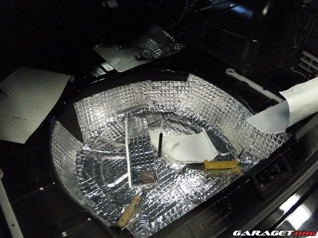

https://www1.garaget.org/gallery/images/206/205627/205627-f149ac96042f00fef5fb3fd300b71a47.jpg

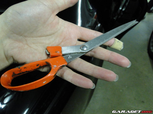

All dämpning klipptes med denna underbara sax. Och fick inte utbrott/rage någongång smile  Win.

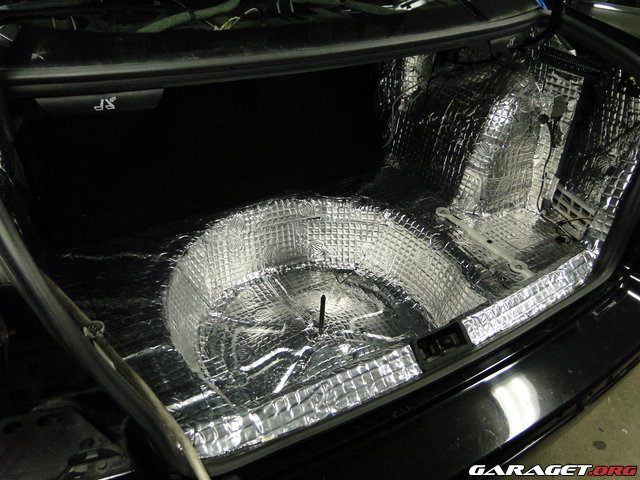

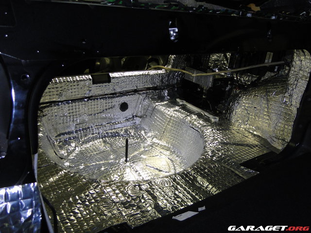

https://www1.garaget.org/gallery/images/206/205627/205627-9f64d8bd8a35fed3aec30cbb5317abba.jpg
EFTER Var extremt noga och och lämna ingen plåt synlig! smile
https://www1.garaget.org/gallery/images/206/205627/205627-3955e2082a4dc5d596222ccf31339039.jpg
https://www1.garaget.org/gallery/images/206/205627/205627-784ac4e4047a3be6744196c26759bb21.jpg
https://www1.garaget.org/gallery/images/206/205627/205627-1811e03c6ac573e866dcfe86cc0375f9.jpg
https://www1.garaget.org/gallery/images/206/205627/205627-eed08fe7c8b643d48d0c22270ccf3c03.jpg
Nu äre bara att rolla allt! Så det fastnar riktigt bra smile Inte rollat på bilderna ! ^^

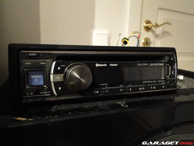

Update big_smile  För det första! Tack alla som är inne o tittar på tråden! Snittar ca 800-1000 visningar varje dag.... sjukt läskigt när man tänker efter xD  Men grymT big_smile Så tack, något gör man ju rätt big_smile
Fick gjort ett kap på en huvudenhet iaf!  Sökte ett bättre märke som hade bluetooth och 3par lågnivå på 4volt big_smile
O titta vad man hitta till ett jävligt bra pris big_smile
https://www1.garaget.org/gallery/images/206/205627/205627-a2fe49587e89bbe00df8ae676b793c2f.jpg
Nu fattas det bara batteribank,rca kablar och kanske några feta diskanter och ett 6,5tums kitt te dörrarna! Säg te om ni har något vetja! big_smile  Sen all annan skit som inte hör te ljudsystemet haha. #NOmoneyleft xD

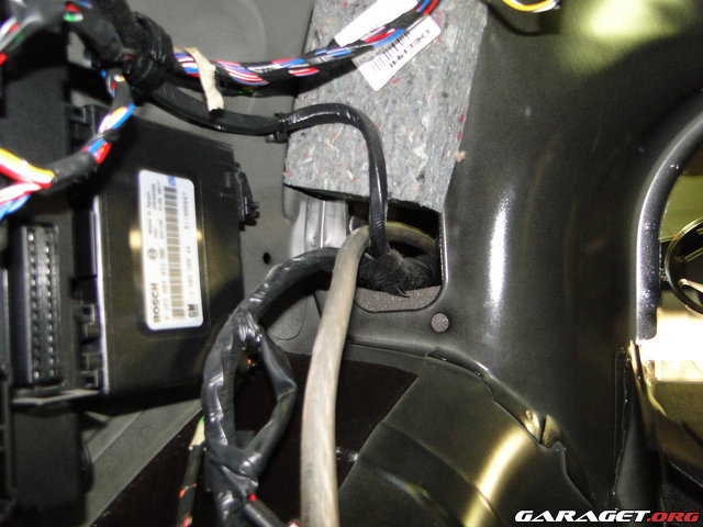

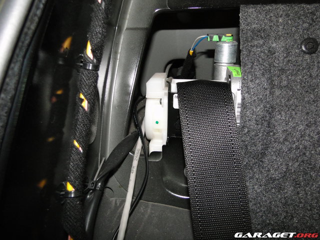

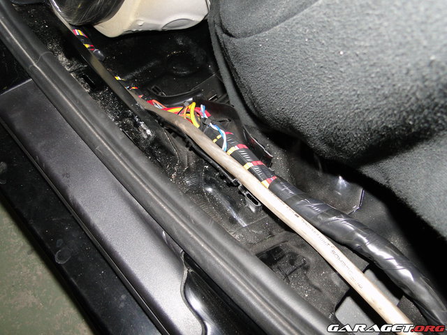

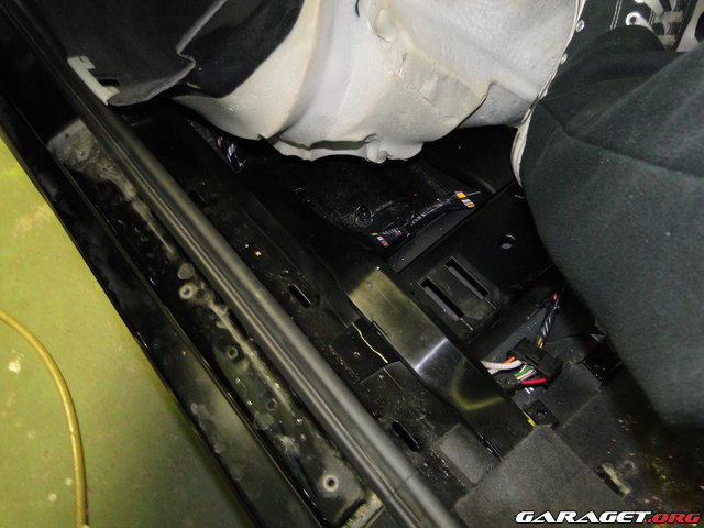

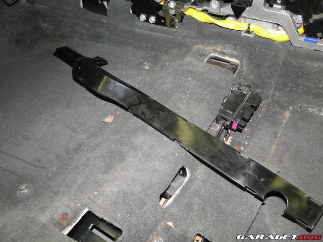

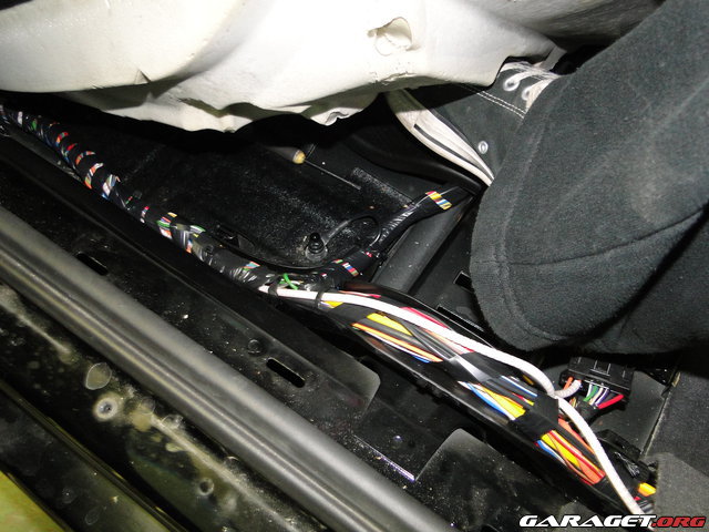

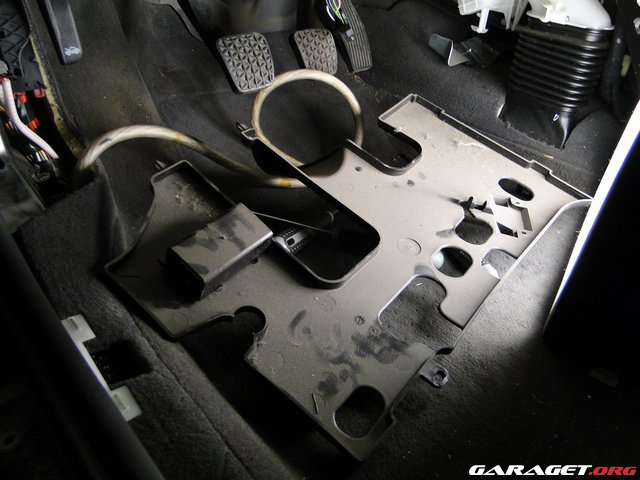

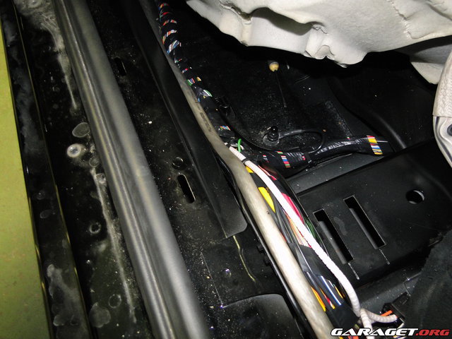

Iaf kom på att jag hade bilder på hur jag drar mina kablar te ljudsystemet! Dock ej inte färdigställt! Ska in i motorutrymmet med men inte fixat det än! Ska dra den bredvid kabelstammen i bilen! Gör ett eget hål då det är grymt tight! Fixar bilder på det när jag gjort det!
Iaf har har ni vart dom går smile
https://www1.garaget.org/gallery/images/206/205627/205627-149306a65a4f14d2a9de85eb518848ef.jpg
https://www1.garaget.org/gallery/images/206/205627/205627-8191689e2eedd5e96d9f8784c0a37798.jpg
Och remote,rca och högtalarkablar på samma sätt fast på andra sidan! Skit lätt o dra faktiskt!
En fråga! Någon som vet om det bara är Ström sladd och rca man ska hålla undan varan? Eller ska man inte dra högtalarsladd nära strömsladden heller ? Kommentera gärna smile
https://www1.garaget.org/gallery/images/206/205627/205627-942b1662415d6be2c39eb24b68d7f93c.jpg
Bara o hålla upp mattan och dra av plastlocken te kabelstammen!
https://www1.garaget.org/gallery/images/206/205627/205627-9336a1dc843fcc7ec321178d3986e9e2.jpg
https://www1.garaget.org/gallery/images/206/205627/205627-7a10108b39d6fda1e1abca8866e35f16.jpg
Vips ;D
https://www1.garaget.org/gallery/images/206/205627/205627-08935ab4e200677134f474ad2b557004.jpg
Den borde ju räcka big_smile
https://www1.garaget.org/gallery/images/206/205627/205627-b5cac6f201f17bc9a5f9e618a616da87.jpg
La i han lite temporärt o ser ut o gå fint! Inga synliga kablar här inte när man fått på plastlocken!
https://www1.garaget.org/gallery/images/206/205627/205627-38f1c07665936bbae40505444356bac7.jpg
https://www1.garaget.org/gallery/images/206/205627/205627-cdf14727f15b2d0e5c890771b4e0a7d0.jpg
Hit hann man komma! Blir som sagt o göra ett eget hål då saab vart noga då det är hel tätt in mot motorutrymmet!
