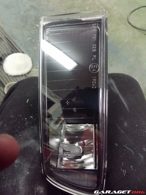

Saab 9-3 Aero - Klaysson - Få bilen perfekt - Inget åt slumpen

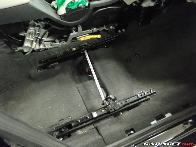

https://www1.garaget.org/gallery/images/206/205627/205627-38fefe2b0e8ea8acff0c95edf03156d9.jpg

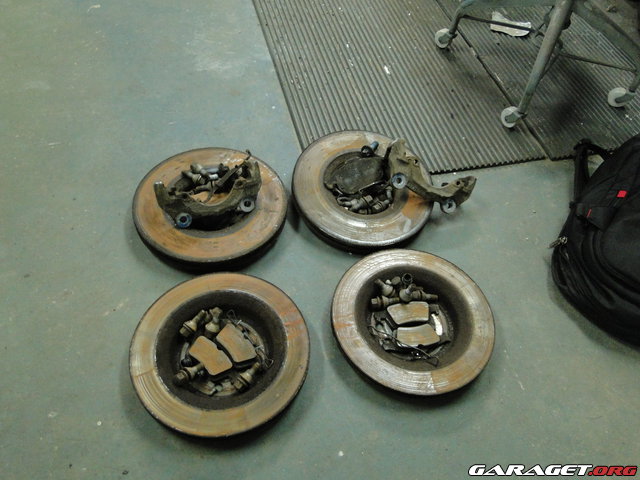

Gött o kunna få ur skiten så man kan få dämpat o dra ström/rca kablar osv big_smile
https://www1.garaget.org/gallery/images/206/205627/205627-2315b099e8a6dd582174350257db2a4e.jpg

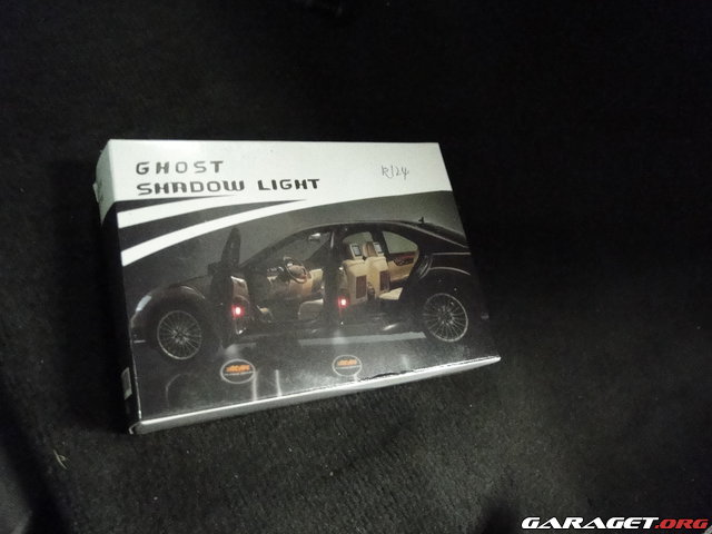

Juste har ju ett par projektorer te dörrarna! Vet ej om dom ska monteras dock... men finns alltid något man kan göra med dom wink
https://www1.garaget.org/gallery/images/206/205627/205627-8d88511ff0de0f3d8bb4b7ef12af9a6d.jpg

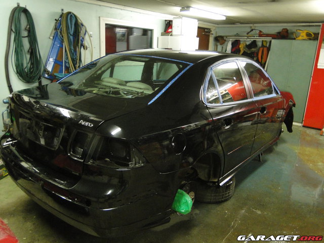

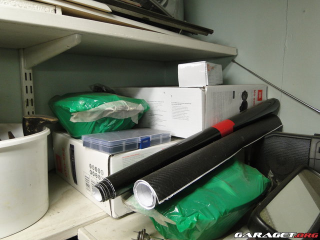

Grejerna var ju gött dammiga efter allt slipande... tur att man har sakerna skyddade xD
https://www1.garaget.org/gallery/images/206/205627/205627-30e602885c32f25edd0ff37506b3e15f.jpg

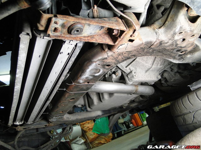

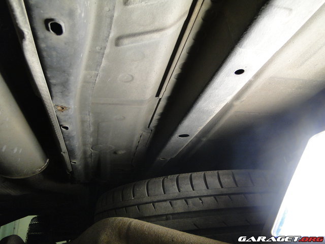

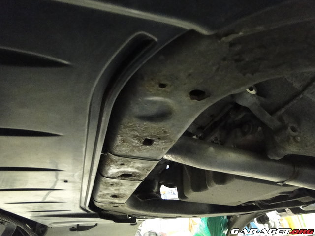

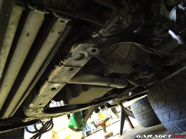

O när jag ändå höll på så blev det under bilen och fixa rost! Inget farligt men lika bra o fixa det så jag satt igång smile
https://www1.garaget.org/gallery/images/206/205627/205627-e3e537732a4683e4286106593ac7ef68.jpg
Påbörjat nerslipning smile
https://www1.garaget.org/gallery/images/206/205627/205627-093eba24206a1158c2a17bf2a08da85c.jpg

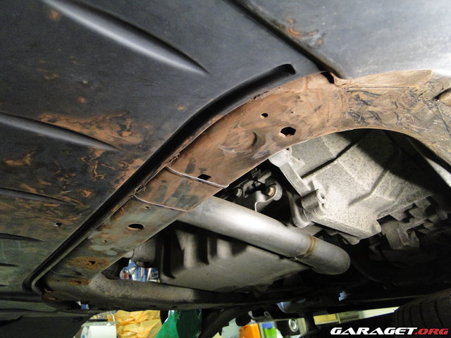

Fick bort plast skyddet under motorn o hitta lite mer .... Bara o slipa igen då ! Onödigt egentligen men kommer ju gynna kommande ägare wink
https://www1.garaget.org/gallery/images/206/205627/205627-aba606d57542e64b903622c794fd8b8d.jpg

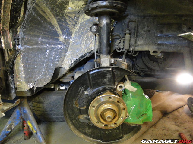

Slipade ner fjäderbenen med för o lägga på färg så det ser frächt ut när man tittar innanför fälgar osv sen smile
https://www1.garaget.org/gallery/images/206/205627/205627-7afb637a737a2053d6ee00853dec1693.jpg

Bakluckan är väldigt vanligt på saabarna, och speciellt bakom emblemet/regplåt/skyltbelysning osv där man kanske inte alltid får bort allt skit när man tvättar. Och bilen är ju inte sprillans ny så tycker den ser fin ut iaf!
Tips är att inte polera hela bilen (ifall du inte redan har gjort det) förens du är klar med allt annat big_smile den lär bli mer skitig än sådär fram tills du tar ut den
Yee , gjorde det mest för att sköldarna syns runt skivan ! Så det ser frächt ut wink

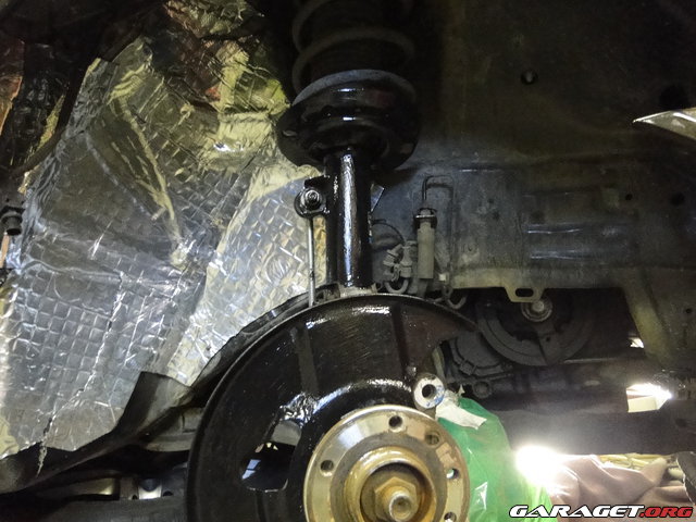

Tjenare big_smile
Ännu mer gjort smile

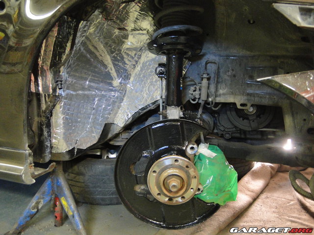

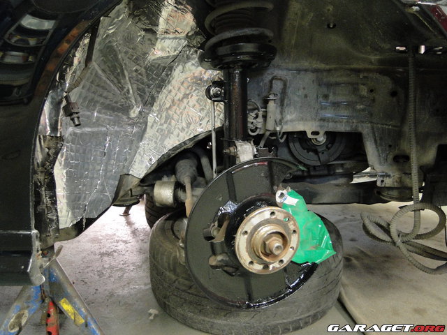

Fick på andra lagret färg på sköldarna samt färg på fjäderbenen smile Börjar se frächt ut nu iaf big_smile
https://www1.garaget.org/gallery/images/206/205627/205627-baa3a71872392f46d2f429e502d6268f.jpg
https://www1.garaget.org/gallery/images/206/205627/205627-85e6cb1f33f15afcab6abf8b47c2795e.jpg

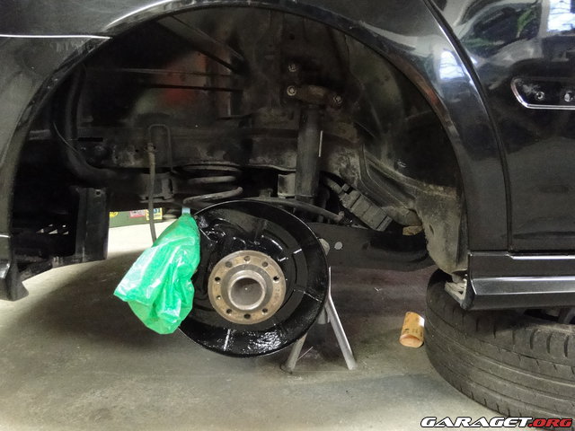

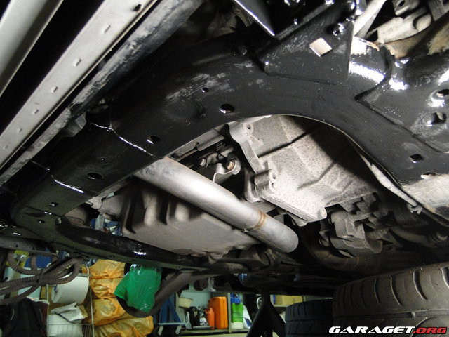

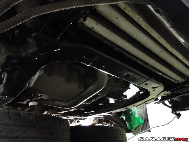

Fick på första lagret färg här med smile Så gött big_smile
https://www1.garaget.org/gallery/images/206/205627/205627-2641a4326ef3cd6231d928b67a3e200e.jpg
https://www1.garaget.org/gallery/images/206/205627/205627-baf2b689e91da789cea414e6336c173f.jpg
https://www1.garaget.org/gallery/images/206/205627/205627-a2cbf52d3deab3ef18a662c6b20b4d24.jpg

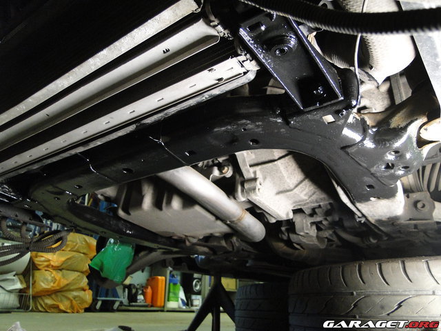

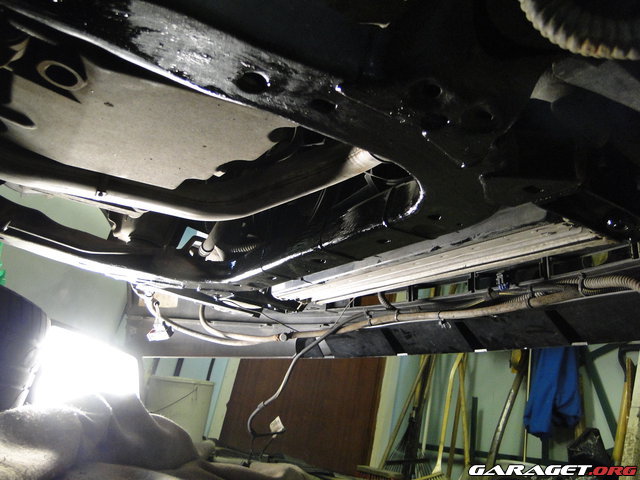

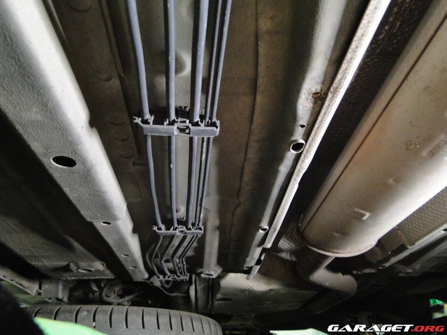

Ser jävligt bra ut under då jag gick över allt smile Bara lite småfix wink
https://www1.garaget.org/gallery/images/206/205627/205627-38bc67403e86b51ba0ff1fcafbc99c6e.jpg
https://www1.garaget.org/gallery/images/206/205627/205627-c9b53c86ea5f57721a00e3f5b92a3350.jpg
https://www1.garaget.org/gallery/images/206/205627/205627-de421b2fcceb4f06193ef60aeacee1cd.jpg
https://www1.garaget.org/gallery/images/206/205627/205627-0d3d9a2b5e52aa90e248c2204dbb64ed.jpg
https://www1.garaget.org/gallery/images/206/205627/205627-21a4429ac80887496c50c4502c623731.jpg

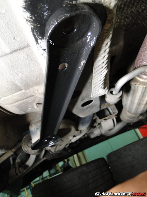

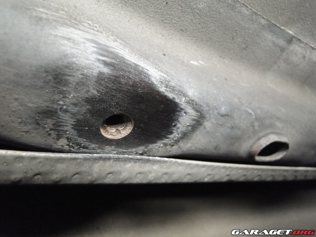

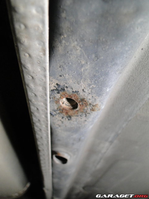

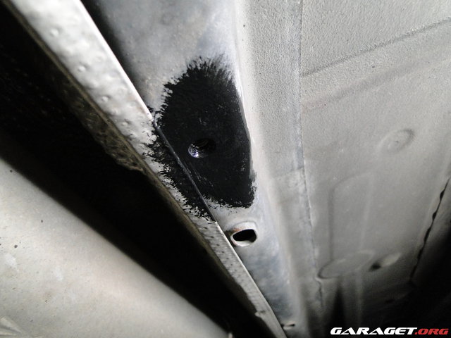

Men nu till det konstiga... Ingen aning om vad det är men det var lite ytrost på så tänkte aja slipa lite o lägg på färg ! Men då märkte jag en sak! Det fattas skruvar på båda två...  Så båda satt bara fast med en skruv var... Helt löst i ena änden.. O så ska det la inte vara ? Inte vet jag men känns väldigt konstigt att samma skruv isf har lossnat på båda sidor ? Någon som vet !? Bild på ena här...
https://www1.garaget.org/gallery/images/206/205627/205627-537f881293b964f4f0cff505a6b2a9cb.jpg

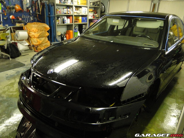

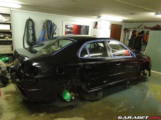

Aja tröttnade på o se henne så dammig så blev en tvätt av hela garaget typ så man slipper allt damm osv ! Så härligt big_smile
https://www1.garaget.org/gallery/images/206/205627/205627-30130d4dcbbbedbb904abe1b7605bbfc.jpg
https://www1.garaget.org/gallery/images/206/205627/205627-6bf54055ee6840fc4b856eee0b5d687e.jpg
https://www1.garaget.org/gallery/images/206/205627/205627-40e59ad220d7acf0199993ef1d5f2289.jpg
https://www1.garaget.org/gallery/images/206/205627/205627-55eea88b74bc04a39f0acff7ccbd1085.jpg
Om ni vet något om skruvarna te stagen lr vad det är så skriv smile Ska kanske va så ? Haha ;P

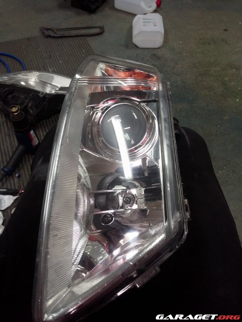

Tjenare big_smile  Varit mycket frågor kring strålkastarna o hur jag fick dom så bra osv! Så varför inte göra en guide!
GUIDE: Polera strålkastarna på en Saab 9-3 SS / SC  2003-2007

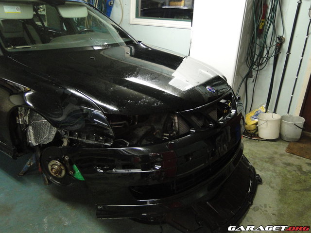

1: Plocka av strålkastare! (Stäng av bilen och lossa på batteriet)
Försök inte o ta av dom utan att plocka bort fronten! Tro mig jag har försökt..
Men är inte alls svårt och inte krångligt alls!
Börja med o ta av de 6 clipsen under huven som håller fronten! Tryck ner en skruvmejseln i mitten delen av varje clips så lossnar dom smile
Lossa 3 skruvar under fronten ! Man ser vilka det är smile
Lossa 6 skruvar som går in i fronten från hjulhuset!  (3 på varje sida)
Nu är det bara att försiktigt dra av fronten! Börja med att dra ut varje sida av fronten så dom lossnar! Sitter 5 spännen som lossnar på var sida om du drar rakt ut!  smile (På min var det mycket skit mellan fronten o skärmen så var trögt men det gick tillslut )
Bara att ta fronten framåt o ställa den på ngt mjukt smile
2. Lossa de 3 skruvar som håller strålkastaren samt lossa kontakten till den! (Dra den röda delen på kontakten till sidan med en plattmejsel så lossnar den samtidigt som du gör det smile
Så här såg min ut! Efter det smile
https://www1.garaget.org/gallery/images/206/205627/205627-197e0630d8b5586066bb083b955c2a66.jpg

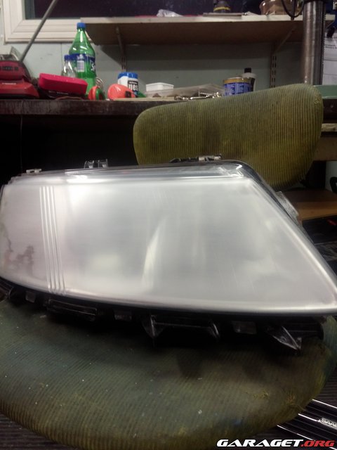

3. Börja med att köpa våtsandpapper! Slipa med 800,1200,1500 (Finhet) !  TIPS mycket vatten hela tiden samtidigt som du slipar och gärna varmt vatten smile Börja med 800 längs lyktan för att sedan köra 1200 upp o ner på lyktan så kan du se att du får bort reporna som våtsandpappret innan orsakade! Sen tillbaka till längs lyktan med 1500!  Torka av lyktan mellan varje gång o spegla den i en lampa så ser man om reporna är borta från föregående våtsandpapper smile
Efter det borde det se ut såhär !
https://www1.garaget.org/gallery/images/206/205627/205627-1aff42d67fde0677282a6326b5c4bf9d.jpg

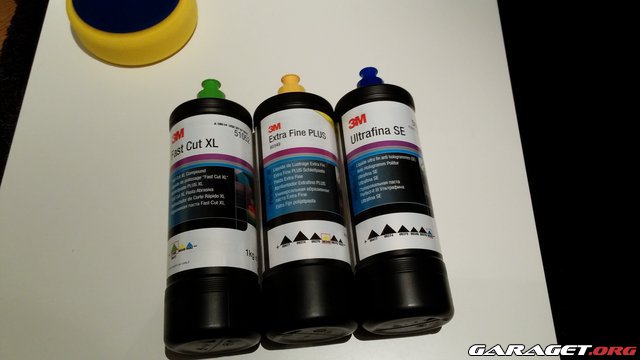

4. Nu börjar det roliga! Polera upp lyktan med ngt fint polermedel! Jag använde mig av 3m grön och 3m gul
https://www1.garaget.org/gallery/images/206/205627/205627-2299182b1be0f6fdbc0ebcce8b85e585.jpg
Men finns många alternativ och billigare medel såsom: Turtle Polishing Compound and scratch remover - 99 kr hos Jula
Sen är det bara och polera in det ! Jag använde mig av ulltrissa och maskin men finns många sätt att polera upp den! Går säkert för hand men lär ta tid och inte bli lika bra!

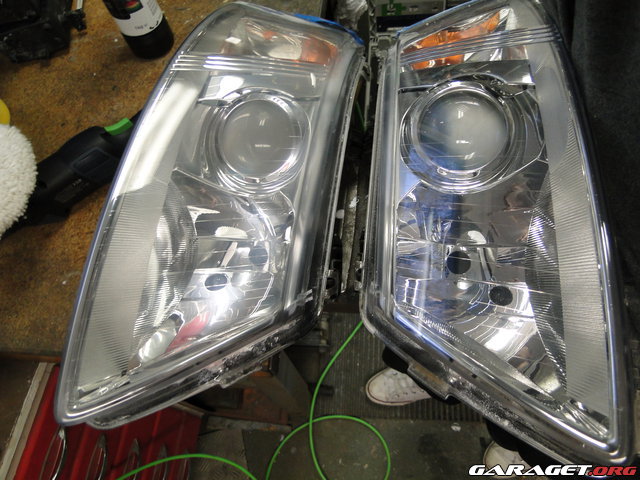

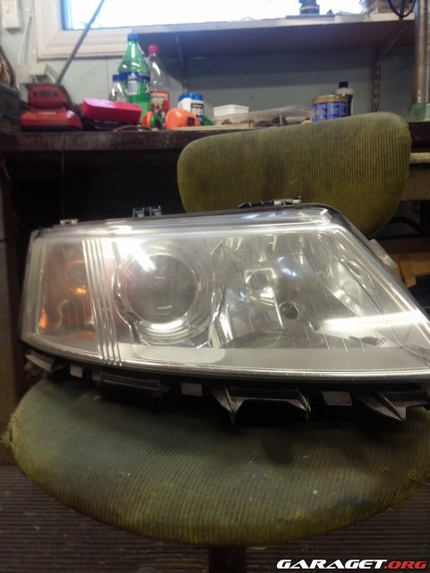

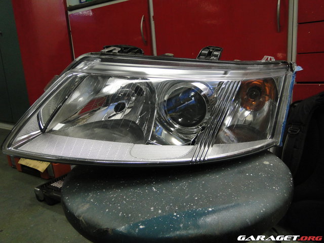

Så här såg min ENA lykta ut efter denna detta!  Som ny!
https://www1.garaget.org/gallery/images/206/205627/205627-b5f4014524147d244137833d61322aa4.jpg
Men andra lyktan blev inte lika bra då den antagligen är äldre och att den som blev bra har blivit utbytt någongång!
https://www1.garaget.org/gallery/images/206/205627/205627-4c23d2b1f91efd91f757450b3759eed8.jpg
Men efter att frågat runt så är det insidan av lyktan som har blivit dålig pga värmen från halogen lampan!
Så om du inte är nöjd med dina lyktor ännu äre bara o fortsätta läsa smile
5. För att kunna plocka isär strålkastaren på en Saab 9-3 ss / sc så börjar ni med att ta bort alla lampor i lyktan så ni slipper att det händer något med dom !

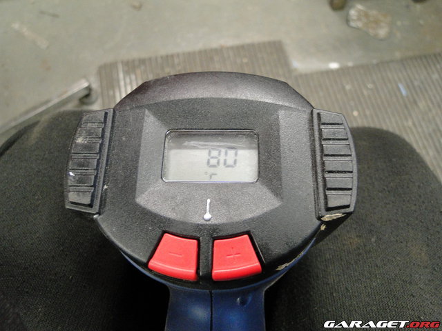

6. Sen äre bara att sätta igång ugnen på varmluft i 90 grader och lägg in lyktan, detta för att limmet ska lossna så man får glaset !  Låt den ligga i 90 grader i 25 minuter så det säkert lossnar!
https://www1.garaget.org/gallery/images/206/205627/205627-42003201a65d1f62e67b059073f10773.jpg
Håll koll på värmen !
https://www1.garaget.org/gallery/images/206/205627/205627-92e69d40634dfd7d6cd5d2822699b895.jpg

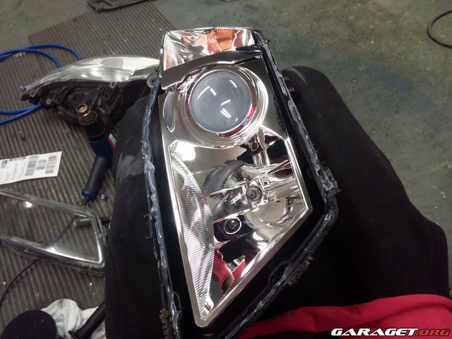

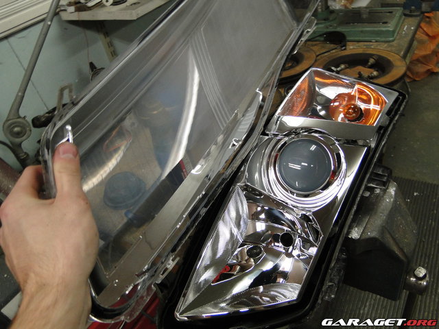

Sen snabbt pilla med en plattmejsel och bänd försiktigt av glaset! Men va snabb då limmet snabbt stelnar!
Och vips big_smile
https://www1.garaget.org/gallery/images/206/205627/205627-f4fc857c53d2b3cabb780547929c43ae.jpg
Försök inte med värmepistol eller liknande (Det går inte) ... Jag provade ett tag...
https://www1.garaget.org/gallery/images/206/205627/205627-282fe406965824bcc1c86690ec923e43.jpg
7. Bara o göra samma sak som på steg 3 men skippa 800 våtsandpappret då det inte behövs så groft på insidan ! Börja på 1200 och sen 1500 , sen på med polermedel smile

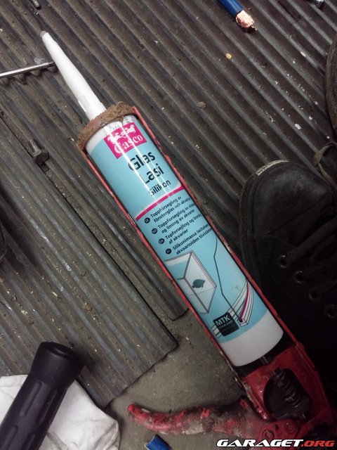

8. Klart ! Nu är det bara att sätta på glaset igen och lägga nytt limm så det blir tät ! Jag valde glasslicon som ni ser på bilden!
La en fin rand silikon
https://www1.garaget.org/gallery/images/206/205627/205627-8a29cb9327a4652ee2c8f2640641f93f.jpg
https://www1.garaget.org/gallery/images/206/205627/205627-caf5930d9ec7999348df7314193eadd8.jpg
På med glaset och vips big_smile
https://www1.garaget.org/gallery/images/206/205627/205627-30dbbc5be019cb07f858ca8ef99d1be9.jpg
Bonusbild på dimljusen big_smile
https://www1.garaget.org/gallery/images/206/205627/205627-2b691890feb508b5616dd3add12e6656.jpg
9. På med strålkastaren och njut smile Du kan behöva justera ljusbilden lite efter då den kan ändras lite ! Men det är bara en insektsnyckel som behövs så kan du fixa det efteråt smile
Mer vad jag fått gjort idag smile
Andra lagret med färg här smile
https://www1.garaget.org/gallery/images/206/205627/205627-5d4a45a8e1d711efb73e7fee1367b463.jpg
Mer färg här smile
https://www1.garaget.org/gallery/images/206/205627/205627-d6e435d7cc33b339a387c4337937a665.jpg
O lite till här smile
https://www1.garaget.org/gallery/images/206/205627/205627-0dfa98519fa331e9f9268063f3fa12f5.jpg
