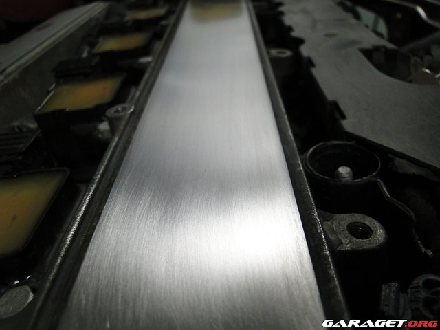

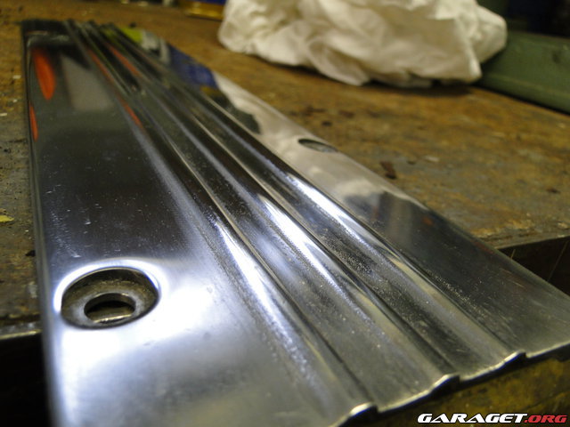

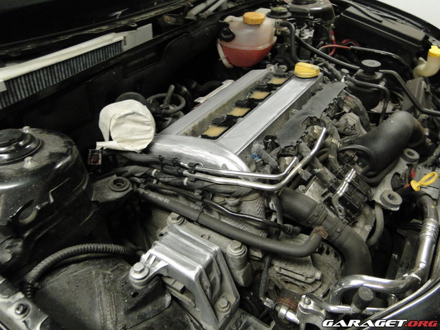

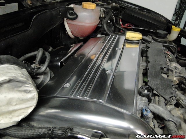

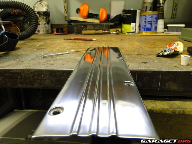

Var inte nöjd med motorkåpan... Perfektion det är jag.... Iaf här kan ni se mitt första försök!
https://www1.garaget.org/gallery/images/206/205627/205627-d30bce9fc977381c86d112a3bf1622ac.jpg
https://www1.garaget.org/gallery/images/206/205627/205627-05f2a309ebb3757df97f33468b91dce8.jpg
Såja börjar likna något wink Tog ca 1-2 timmar och få det såhär..
https://www1.garaget.org/gallery/images/206/205627/205627-715f530ad9cd61dee8a1a933f1da9aa7.jpg
Sen vare bara finare och finare våtsand big_smile Dock så avslutade jag med autosol vilket repar så ska skaffa finare metalpolich ^^
https://www1.garaget.org/gallery/images/206/205627/205627-067495808f549bbf748f30074b2fac17.jpg
https://www1.garaget.org/gallery/images/206/205627/205627-0c199fcbdc3d91760101e22dad871f23.jpg

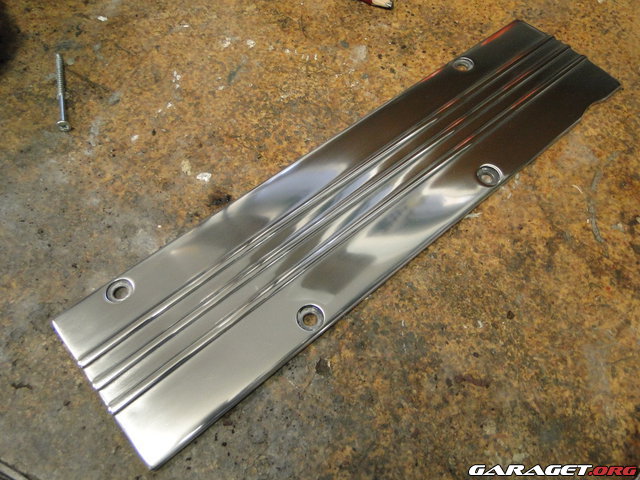

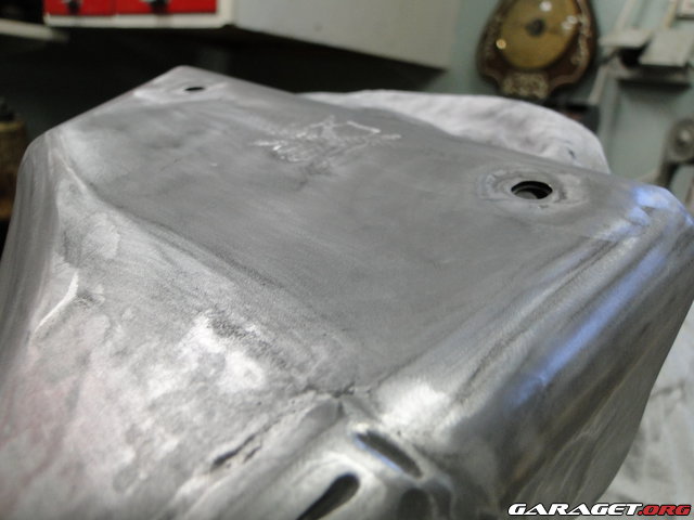

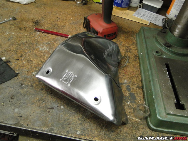

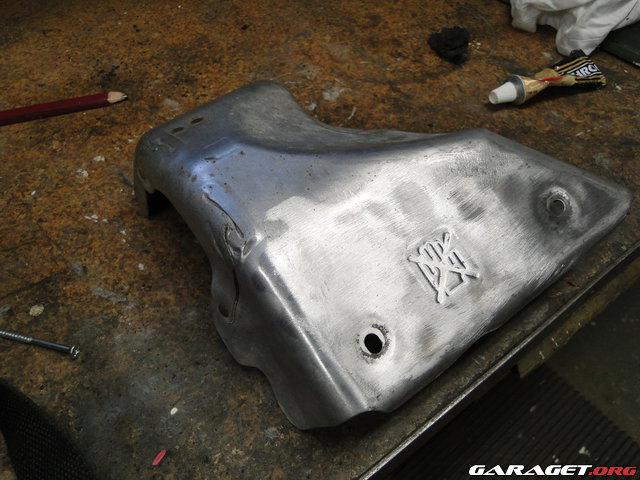

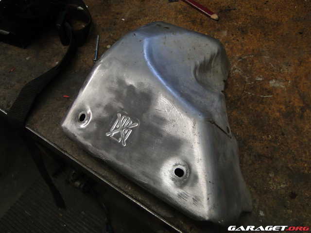

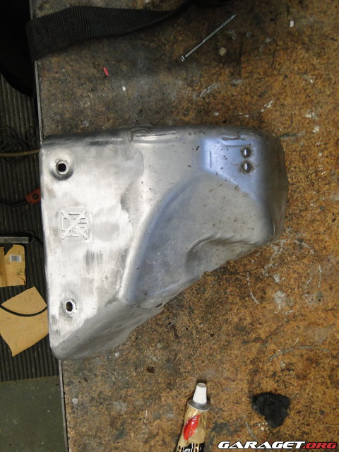

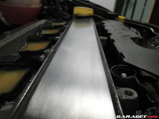

Tjenare update som lovat smile
På matbordet idag: turboskydds plåt eller vad man ska kalla det haha wink
https://www1.garaget.org/gallery/images/206/205627/205627-007381085b766e67db830dc6dfae0579.jpg
https://www1.garaget.org/gallery/images/206/205627/205627-42fc9827c5dc4ef0ec95964c09794831.jpg

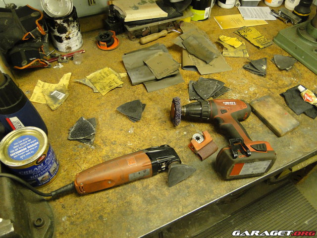

Sen vart det på med maskinen och börja slipa ! 40 60 80 120 180 och sen på för hand med våtsandpapper smile
https://www1.garaget.org/gallery/images/206/205627/205627-63c8cacf9c4596763759436a5165f017.jpg
https://www1.garaget.org/gallery/images/206/205627/205627-f03e886c2060f2f3d32f186c1684667a.jpg
Finare
https://www1.garaget.org/gallery/images/206/205627/205627-bba1fa5729570f6fd013d76e1b6b32e4.jpg
Och finare
https://www1.garaget.org/gallery/images/206/205627/205627-afc69a33ac7457a59f84c9b7f60fdd62.jpg
och FINARE
https://www1.garaget.org/gallery/images/206/205627/205627-6f02d51cf15bdde2fb54d86529036fb2.jpg
https://www1.garaget.org/gallery/images/206/205627/205627-0d5c51906418b25e46dfc01ff245cdd1.jpg
https://www1.garaget.org/gallery/images/206/205627/205627-9f0c870e131fbf7d2d048a3c0de19bf5.jpg
https://www1.garaget.org/gallery/images/206/205627/205627-d8c6166dfe61a30e5359bca32b7ef7bf.jpg
Lata mig dock i slutstegen då man vart slö och trött... Så den får en omgång till som motorkåpan smile
https://www1.garaget.org/gallery/images/206/205627/205627-1b292dc2e7c64483df6404383f168696.jpg
https://www1.garaget.org/gallery/images/206/205627/205627-97466e118d46f202c5f43867060d7c45.jpg
Morgondagens lunch blir detta smile (Påbörjat)
https://www1.garaget.org/gallery/images/206/205627/205627-cfd3b882e61e847efb3cc5453578368e.jpg
Hare underbart//Klaysson

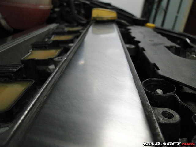

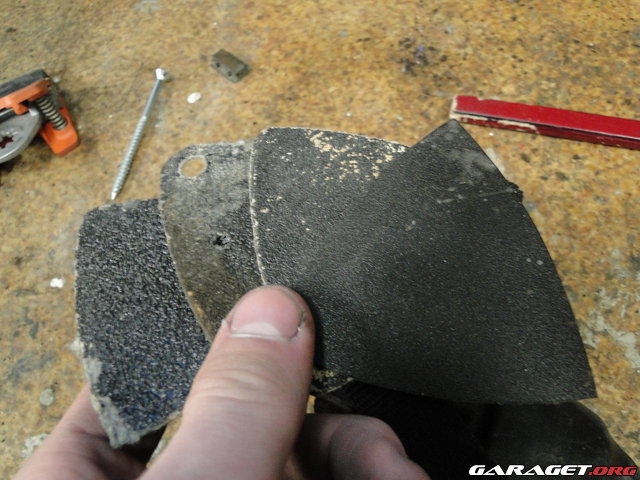

Tjenare pojkar och flickor! Idag var det motorblock som stod på listan smile Så varför inte göra en lite guide hur jag gjorde! smile
Guide för att polera motorblock/det mesta gjort av metall! Som ni ser i tidigare inlägg smile
Kan ju börja med att säga att det tar tid. Inte gjort på en kvart haha wink
Mitt motorblock var i detta skick när jag fick bilen! (Bild tagen ifrån google)
https://www1.garaget.org/gallery/images/206/205627/205627-e6f7cfd0071bdaa869e001521ff31139.jpg
1.Började med min borrmaskin och en sliptrissa för metall! (Den lila grejen på maskinen och började slipa! Fick ingen bild på det tuvär men den fick bort det mesta och fick fram en bra yta att börja på smile
https://www1.garaget.org/gallery/images/206/205627/205627-dc0d932bb5b6a67a816ac955005c9354.jpg
2. Sen tog jag fram fejnen och på med 40 papper o börja slipa!  Sen finare och finare till 240 smile

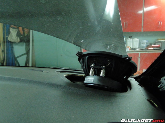

Tjenare!
Om ni är sugna kan ni få köpa dessa original högtalare! 300w systemet! Framdörrs högtalarna är sålda, alla andra finns kvar! Skriv i pm vid intresse!
https://www1.garaget.org/gallery/images/206/205627/205627-22e6cd81f45a89b9e4a699b40691c552.jpg

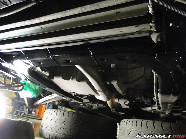

Snabbt ut idag för o måla sista gången samt att skruva dit nya skruvar som var spårlöst borta.... fett konstigt att samma skruv lossnat på båda sidor... men aja nu är det riktigt gjort iaf smile
https://www1.garaget.org/gallery/images/206/205627/205627-341b410f66db82ac800308105a4f9347.jpg
https://www1.garaget.org/gallery/images/206/205627/205627-c284dbbe34b32ba0d29f102caa33c033.jpg
https://www1.garaget.org/gallery/images/206/205627/205627-cdb14b98382426d0e24720de8723110b.jpg
https://www1.garaget.org/gallery/images/206/205627/205627-050141cbd95cc9e8c088be4ef351211e.jpg
Gött att det är fräscht under bilen nu big_smile

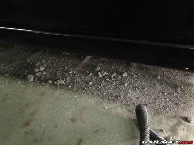

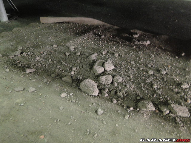

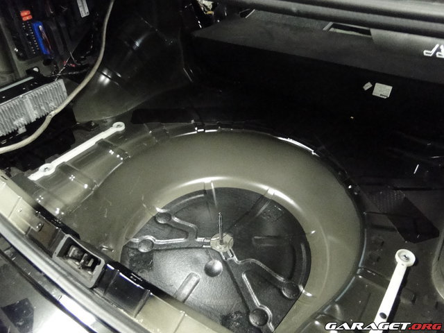

Tjenare idag blev det städning osv.. Ska snart polera bilen! big_smile Ska bli riktigt kul!
Så börja leta skit..
Trodde jag hittat allt .. men vad gömde sig i kjolpaketet tro ?
https://www1.garaget.org/gallery/images/206/205627/205627-3fa2461c0b408b0b401ac9ed23ddfee9.jpg
https://www1.garaget.org/gallery/images/206/205627/205627-fe358ed3ec234cbb16c27078dd01ab3d.jpg
https://www1.garaget.org/gallery/images/206/205627/205627-4a2ab413dc015a0b4eccdc25137793fe.jpg
Hur fan kan jag missat det haha.... men idiotisk gjort för där lär det samlas upp skit lika snabbt igen men ändå..
https://www1.garaget.org/gallery/images/206/205627/205627-fab20252af1637e2165cb52127cbc243.jpg
Börja mäta osv för o börja bygga om skiten! Blir nog en ipad air eller ngn samsungplatta på höjden! 10,1 tums! big_smile Kommer bli fett! Flyttar ner acc och mugghållare! Så bygger jag imellan mugghållaren och accutblåset eller vad man ska kalla det wink Plockar inte bort det som jag sett andra göra då det inte såg så bra ut ;/

Sen så prova man lite haha.... LITE trångt me 5:25 or.... Men blir i bygga om så dom passar wink
https://www1.garaget.org/gallery/images/206/205627/205627-11939fea6a29ac7eccb1c1f08db3caf0.jpg
Inte klena 5:25or iaf haha 80rms per högtalare..... kommer mata dom med 75rms så kommer nog spela på bra big_smile

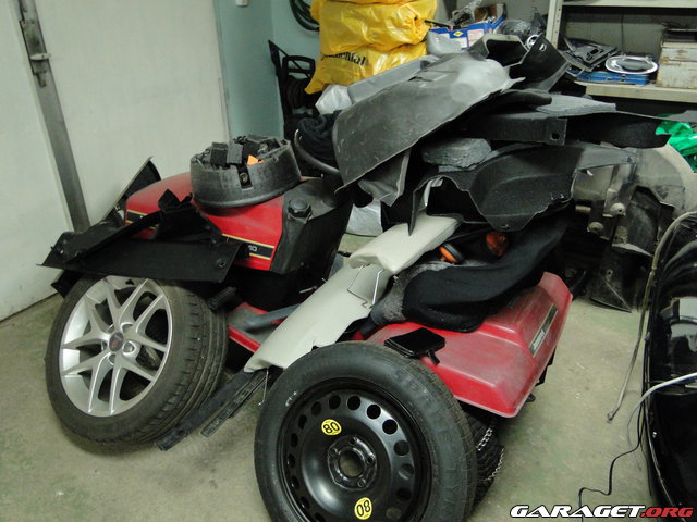

Tjenare big_smile

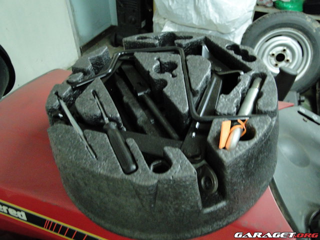

Blev o rensa bagaget idag jävla massa skit... Ska dämpa allt smile
Bort med reservhjulet här skare i med batterier.
https://www1.garaget.org/gallery/images/206/205627/205627-9e9ae40d827090cc191a6dd73cf88555.jpg
Hejdå
https://www1.garaget.org/gallery/images/206/205627/205627-437541a7bfae0062fb293727d47c19c0.jpg
Lets do this
https://www1.garaget.org/gallery/images/206/205627/205627-a1c7dfbf27e2d3c55281d92de45d2e8f.jpg
Kaboom
https://www1.garaget.org/gallery/images/206/205627/205627-b72a5fe0baa7be35a21def00542e35d2.jpg
Gräsklipparen fick lasta allt tillfälligt hahah
https://www1.garaget.org/gallery/images/206/205627/205627-8487e6edfadbfa123db1b9308b57475b.jpg
Gött o slippa skruvar osv ;D Bara massa sånhär skit wink
https://www1.garaget.org/gallery/images/206/205627/205627-f40e14b9d6f504eb4ab4c2561195de4b.jpg

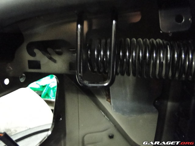

Juste fick syn på detta med! Om ni vill spänna eller släppa på fjädern te bakluckan äre bara o flytta fjädern smile
https://www1.garaget.org/gallery/images/206/205627/205627-89020d4de989efc5725269c6c9dd7a76.jpg
Vart sketet så blev o städa snabbt så att dämpmattan som ska i sitter bra smile
https://www1.garaget.org/gallery/images/206/205627/205627-63750b7212d5d7372f56331e3eb54f04.jpg
Kaboom
https://www1.garaget.org/gallery/images/206/205627/205627-6808cf777821a1f16b2a5f6abc3f223e.jpg
Mummma
https://www1.garaget.org/gallery/images/206/205627/205627-10ae6e2b32af9dbd39673a8d1f99174d.jpg

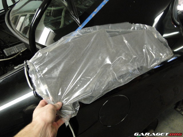

Dämpningen original hahahahh satt inanförplåten på detta ställe haha
https://www1.garaget.org/gallery/images/206/205627/205627-ec91a022e5c39b2311eb1fddc086f96f.jpg
Tror min dämpning kommer hjälpa lite mer winkhttps://www1.garaget.org/gallery/images/206/205627/205627-ffc2bad632158896fd313d483586df2e.jpg
https://www1.garaget.org/gallery/images/206/205627/205627-7fb12feb56fc54bdd65a4b73dc8c4ec5.jpg
Hare UNDERBART// Klaysson
