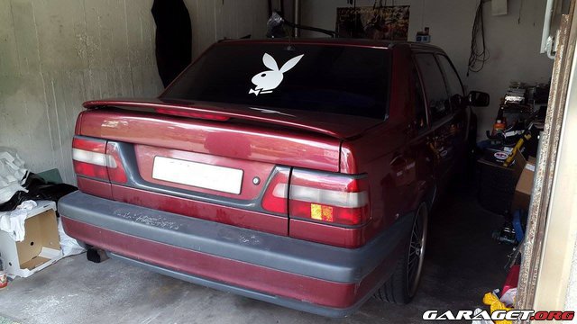

https://www1.garaget.org/gallery/images/184/183872/183872-ef827453ad59b50732228a71c9496f3f.jpg
så här står bilen i garaget just nu, då kolen i generatorn behövde bytas samtidigt som jag hittade lite andra bekymmer gör om gör rätt får hoppas man hinner köra något mera med bilen innan avställning sker på riktigt inför vintern!

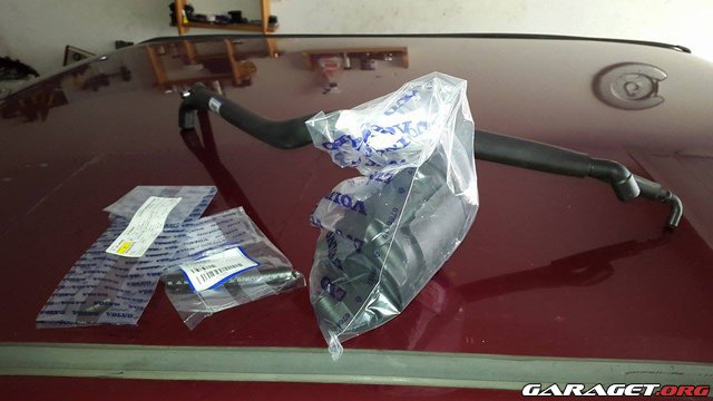

#265
https://www1.garaget.org/gallery/images/184/183872/183872-f1c20c8393dc1c8a98c4d9739bbad7ae.jpg
nya grejer hämtade från volvo inklusive insugs packningen det är dyrt och ligga på topp 800 spänn fattigare men attans så gött det är med en välbehövlig service...

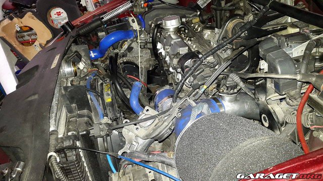

https://www1.garaget.org/gallery/images/184/183872/183872-e1878e4ea36b5c6332624c8ea074c31e.jpg
lite nya blåa slangar dragna, och massa  nytt gött med fräscha delar ska bara insuget portas, och på med 3 spjället och sen ska insuget lackas, och monteras sen ska bilen startas upp! smile
