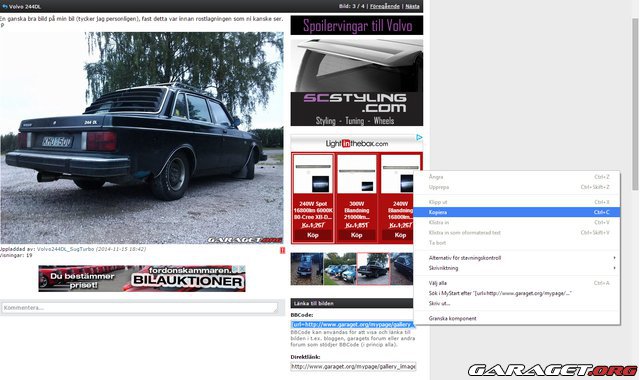

Hur gör man för att lägga upp bilder i tråden?
Fattar fan inte hur man gör. XD
Man kan aldrig veta för mycket, men alltid veta för lite!
10 172 Inlägg
19 november 2014
https://www1.garaget.org/gallery/images/164/163272/163272-63c0f9a0832d1b382443e4a23a26c449.jpg
Kopiera den länken och klistra sedan in den i ditt inlägg. smile

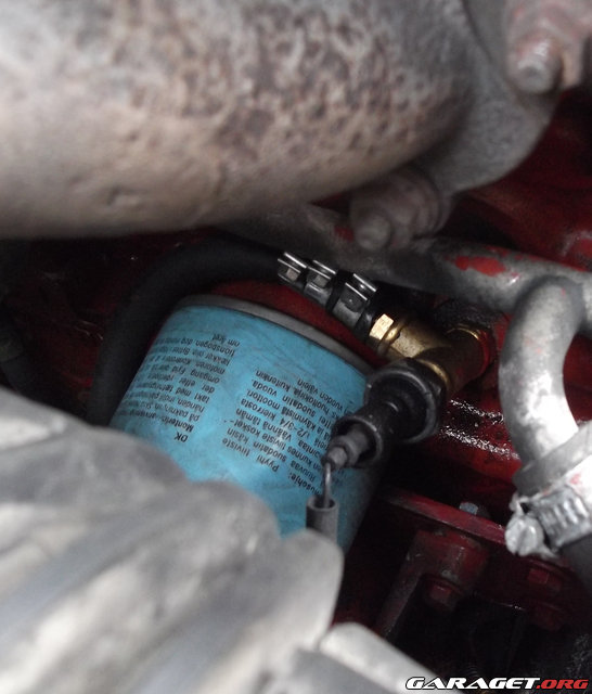

Fast, vid närmare eftertanke så tycker jag att det känns ganska rappligt att ha enjävla massa skarvar och jävulskap...
så tänkte jag skulle ta och borra ett hål in i en av oljekanalerna, tappa upp en gänga och bara sätta en snabbkoppling där (typ sån som man använder till tryckluft osv), men har ingen aning om vart jag ens ska borra...
Om man kan borra alldeles ovanför/bredvid oljetrycksgivaren?
Någon som har nå bra tips på vart man ska borra in sig i blocket?

Nej, åk och köp ett t-kors. Gänga aldrig en oljekanal! Det är att bita sig i arslet och att gå över ån efter vatten. Du har ju ett uttag till oljetrycksgivaren, i med ett t-kors. smile

Varför är det så svårt?
Du kommer garanterat få metallspån kvar i oljekanalen. smile

ok. Men någon som vet vart jag kan få tag i ett sånt här T-kors???

ett lite tips till oljetrycket är att jag å en polare tog biten från fuelrailen på en b230f där man skruvar fast soppa in slangen, kapa av röret där å sätt på en slang, för gängen där passar perfekt i oljetrycksgivarhålet smile funka bra med 13c på en b230f med pressad btr och 0.5bar sen gav kopplingen upp smile
Ja men nu var det väl en B21 han byggde på och där är det 1/8" npt och inte m14x1,5 som det är  till oljetryckskontakten på B200/230.
är det en sån?
http://www.hydroscand.se/produkter/adap … t-74460202
Borde funka smile
