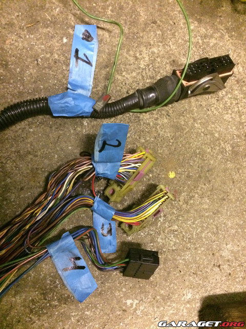

Skulle behöva lite hjälp här med elen då jag håller på att bygga om min volvo 850R från automat till manuell och jag behöver då hjälp på hur jag ska koppla om elen och om jag behöver rensa en del kablar, tacksam för hjälp smile
Nr: 1 kontakten som sitter på automatlådan samt den gröna sladden, ska den klippas?
Nr:2 styrbox till automat
Nr 3 styrbox motor
Nr 4: övrig elektronik
Beskriv gärna med hjälp av bilderna vad som behövs göras.

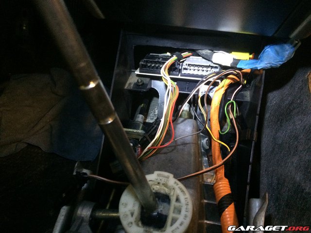

Finns det något här som behövs ändras e kopplas om?

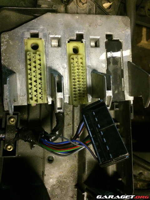

Något här som ska rensas e kopplas om?

28 november 2014
Du kan ta hela kabelhärvan från en t5. och köra med din nuvarande styrbox.
men om vi gör det enkelt.
till du har nu 2 boxar.
motor och automat.
från motorboxkontakten går det cs 3 trådar in till amutomatlådans stora stöpsel.
Rväxelns lampkontakt. + startspänning. (startmotor).
på automaten gå startströmmen via lådan som enbart leder signal vidare om du har lådan i N eller P.
denna tråd kan du koppla rakt på startmotorn med manuell.
sedan baklamptrådarna är bara att koppla dom på lådan direkt.
dvs ta loss hela boxen så du ser under motor och vxl stryboxkontakterna. där har du dom 3 trådar du behöver. baklampan kan du koppla vilken väg du vill.
kolla färgkod på haynes för startmotorn.
kolla här för lite inspiration. det finns en bild som du söker smile

Tack snälla det va precis detta jag behövde big_smile nu vet jag hur jag ska bygga om elen, fick bara andvända mig att google översättning på den finska tråden men funkar fint tack igen big_smile
