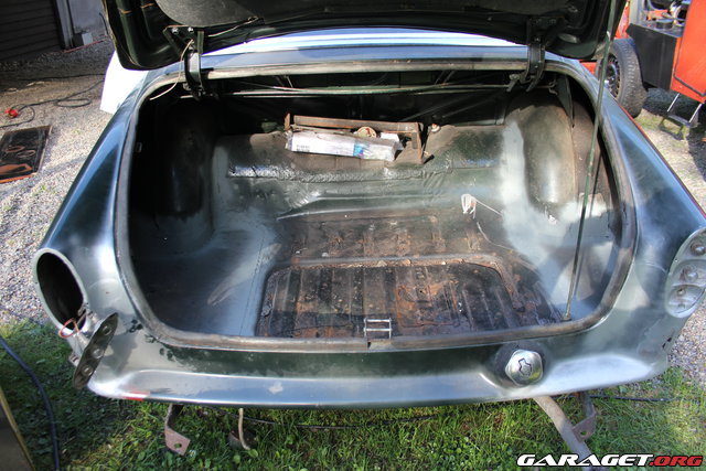

Nu är det inte mycket rost kvar alls, hinner nog med det sista imorgon!

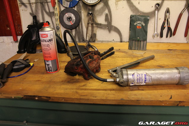

Någon som har tips på hur fan jag ska få ut kolvarna ur oken, dom sitter som berg.. Gick inte ens att få bort med fettsprutan

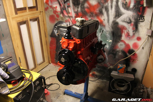

Väntar på lite packningar från CVI sen är motorn komplett också cool

Mer värme på oken, Värm runt om och sedan spruta vatten på kolvarna, Tryck som en dåre med fettsprutan.
Dock skall du se efter så ej oken spricker eller detonerar, Tror inte så mycket på att de skulle få sig att Smälla men kan väl hända wink

Jag hoppas du ej trycker in fett i oket.
tryckluft med försiktighet kan få ut kolvar.

Det känns lite väl riskabelt, är det inte rätt står chans att oken spricker då?.. roll

Fettet går nog att rensa bort på något sett, tryckluften tvekar jag på måste komma upp i ett antal bar isåfall och få det tätt, och då kommer dom förmodligen skickas ut med en jävla kraft hmm

Okej då har du att göra för fett i broms ok är inget att rekommendera.
Men får vara jäkligt försiktig ja det får man.

Jag får se till att rensa ur dom rejält men det var det tipset jag fick för dom sitter verkligen som sten, in går dom att röra men ut är omöjligt..

Kör med tryckluft, men lägg en brädbit mellan kolvarna så inte skiten skjuter iväg och sönder något (eller dig) och skicka "pulser" med luft. Brukar gå bra.

Så det går alltså att få sånt tryck in i oken med tryckluft? Tänkte det blir väl ett helvete att få det tät mellan pistolen och nippeln? Borde man dra runt men någon bra tejp som brinner fast lite och håller tät?

Ja det är inga problem. Det är ju inte säkert att den lossar om det är väldigt rostigt, men då har du ju provat. Det gäller bara att vara försiktig som med allt högtryck.
Det måste inte vara helt tätt mellan, men prova med tejp eller bara tryck någon trasa eller något runt.
Har nog aldrig misslyckats att "skjuta" ut kolvar på det här sättet. Gick till och med på en gammal vw kleinbus som stått i ett träsk i massa år;)

synd att du demonterade oken innan du fick ut kolvarna. Själv brukar jag pumpa ut dem med en bit plyfa som mellanlägg

Jag får fan inte till det med tryckluften grabbar, det släpper inte..

Har du ingen stor polygrip eller svetstång du kan klämma runt hårt som fan och försöka vicka lite först?
Du kanske redan har provat, men fyll upp skiten med 5-56 eller liknande och låt ligga ett par dagar och götta till sig. Går alltid att få rent senare.

Ska du ändå byta kolvarna så kan du göra som mig: svetsa fast en bit plattjärn i 'botten' på kolven och sen tar du bara en skiftnyckel och vrider fram o tillbaka.
Allt går med vilja, våld och en redig bit plattjärn wink

Testade att klämma fast en svetstång men den sitter redigt jävla hårt haha.. mad

Från början tänkte jag inte byta kolvarna men som det ser ut nu så får det nog bli så eftersom att dom inte rör sig för fem öre.. Då får jag nog svetsa dit ett plattjärn och göra som du gjorde tror jag cool
