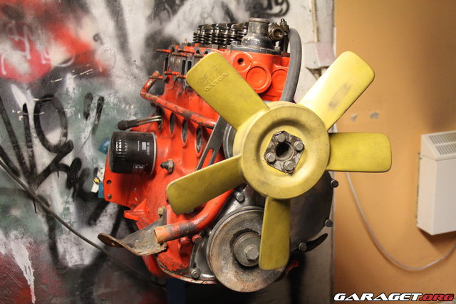

Sådär ja! Köpte en motor som ska sitta i Amazonen sen när jag har renoverat den. Motorn som satt i är helt original och orörd, man kände inte ens att man startade bilen för att den gick så fint haha.. Men eftersom att jag ville ha lite mer pulver i bilen så bestämde jag mig för att köpa en annan som jag kan renovera och fixa till eftersom att jag vill bevara den andra motorn i fint skick!
Dock så stötte jag på lite problem med nya motorn, förra ägaren sa att den läckte bakom motorn någonstans och det kom jag fram till när frostbrickan inte var på plats, så dom har förmodligen slagit ur den när dom skulle montera ny kam kanske? Sen har jag aldrig varit med om en motor som varit så tung att dra runt.. Men tänkte slänga ut lite bilder så kanske ni kan kommer med lite tips på vad det kan vara?
Ja här har ni motorn innan jag började plocka ner den

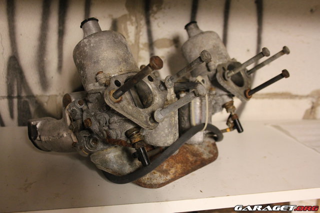

Hittade även ett par dubble SU i boden så dom kanske man ska polera upp lite och renovera.

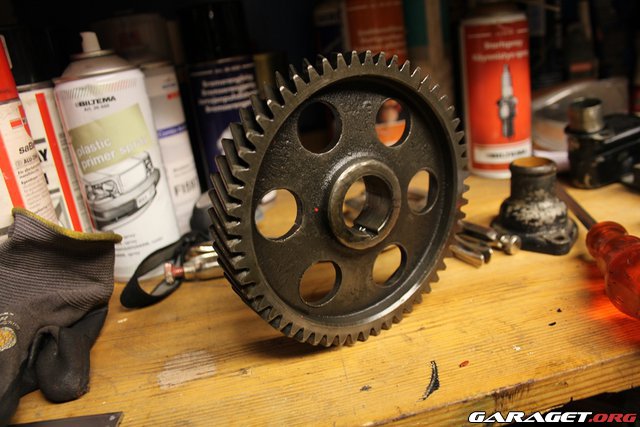

Ståldrev satt det i honom iallafall!cool
https://www1.garaget.org/gallery/images/173/172644/172644-76c51d9ea13943b3fd3f2a3846098878.jpg

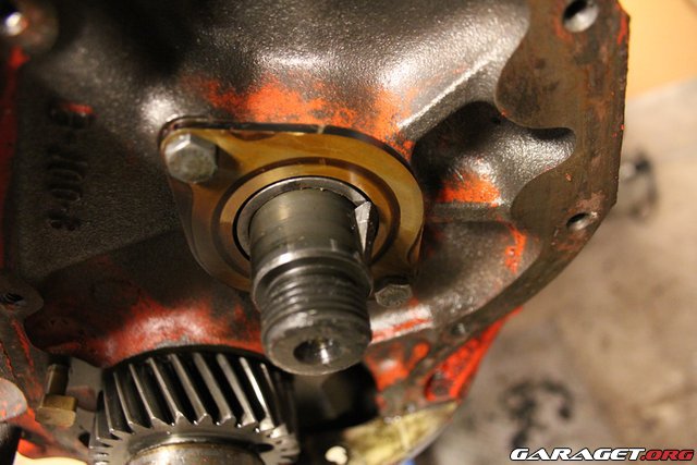

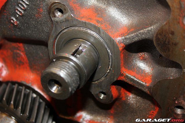

Ska kilen verkligen sitta såhär haha?roll
https://www1.garaget.org/gallery/images/173/172644/172644-db8dfed16c2fe190da7e61cab7fbc6f1.jpg

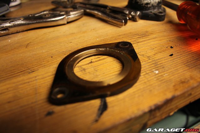

Mässingsbrickan ska väl inte heller vara "nött"? neutral

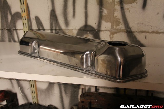

Fick lite tid över så snyggade till ventilkåpan lite snabbt, inte klar än men tänkte ge er ett litet smakprov tongue
https://www1.garaget.org/gallery/images/173/172644/172644-73e2a4281458b8e3558c64961c75fa31.jpg
https://www1.garaget.org/gallery/images/173/172644/172644-2c06a34f9481d6b108c612b2229fe133.jpg

Hur fick du ventilkåpan så o.o''
Det staten inte tjänar på är olagligt.
Ljuger man för staten så är det ett brott, ljuger staten för oss så kallas det politik.
Volvo 240 projektet! http://www.garaget.org/forum/viewtopic.php?id=276361
Volvo 245 Projektet! http://www.garaget.org/forum/viewtopic.php?id=282813
61 Inlägg
22 november 2014
Slipade av det värsta med fint sandpapper, gnuggade lite med thinner och sen ställde jag mig vid poleringsmaskinen i någon timme och körde med hårdwax. Det är ett helvete eftersom att det är aluminium och vill dega sig så fort det blir lite varmt.. smile

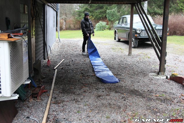

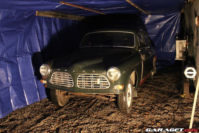

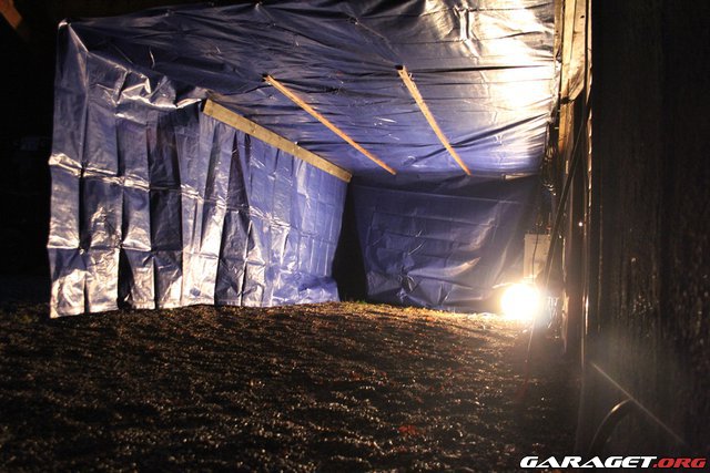

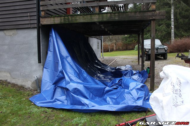

Idag har det inte blivit något pill på motorn eller bilen eftersom att jag hade några ärenden imorse och var tvungen att sätta upp pressen under altanen så att jag har någonstans att vara nu under vintern eftersom att jag inte har något garage.. Kallt kommer det bli men vafan, kläder efter väder eller vad säger ni wink
Uppdatering och det kommer nog inte förens en vecka för kommer att sova hos flickvännen för att praktiken äntligen börjat nu igen så att det blir lättare att ta sig dit när jag sover hos henne helt enkelt smile Har dock börjat lite smått med att spackla igen små hål sålänge för att skydda det lite men kommer förmodligen att rostlaga det helt sen istället.

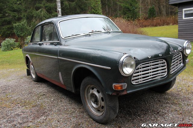

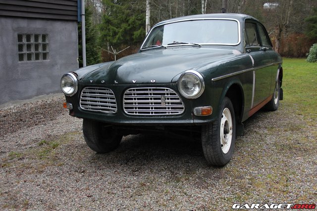

Men tänkte bjuda på lite bilder på hur Amazonen ser ut i dagsläget och hur vi "byggde" tältet smile
Här har ni monstret lol
https://www1.garaget.org/gallery/images/173/172644/172644-b97906500ff01227e3c2dc1cdb54e6ed.jpg
https://www1.garaget.org/gallery/images/173/172644/172644-e620cceeb04e654f040767eb1a9dec39.jpg
https://www1.garaget.org/gallery/images/173/172644/172644-f50950b72b162f14fa42ff6f1b1eed8c.jpg
https://www1.garaget.org/gallery/images/173/172644/172644-ea0e5d9e9974a97d522a53c346d1f261.jpg
Farsan fick hjälpa till för att få pressen sträckt när den skulle hängas upp smile
https://www1.garaget.org/gallery/images/173/172644/172644-d80d63fdd08a079bcfac4ccc03e4fe48.jpg

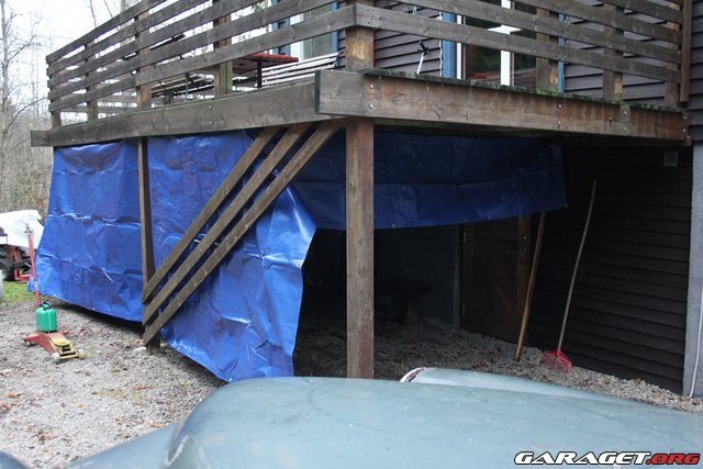

Fäste pressen på en lång läkt jag hade hemma och snurrade den ett varv så att det skulle hålla bättre..
https://www1.garaget.org/gallery/images/173/172644/172644-8f8a05449ca254f3a1009bb69d15c4b5.jpg
Nu var skiten uppe, tog ett tag att få allting spänt men vi lyckades rätt bra med det big_smile
https://www1.garaget.org/gallery/images/173/172644/172644-6706085f6ef6536aa01005702917e1cc.jpg
Lite mysigt blev det väl ändå? rollwink
https://www1.garaget.org/gallery/images/173/172644/172644-d2aa582f4a392b79d44424851ffd95bd.jpg
Nu står hon inrullad under pressen så att jag får lite tak under huvudet när jag ska pilla med henne under vintern iallafall smile

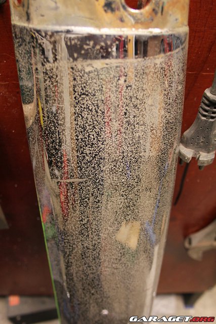

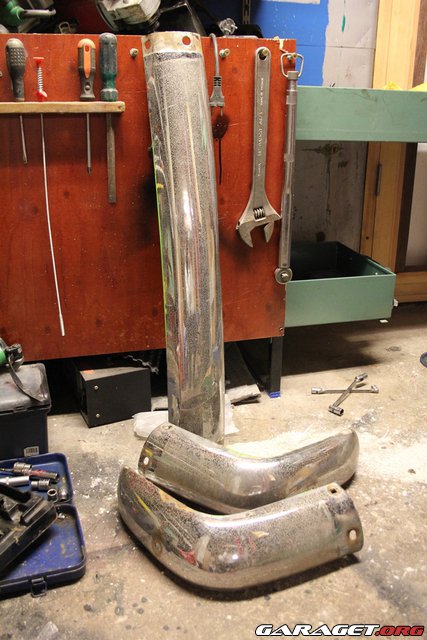

Var och hämtade främre kofångaren idag då det saknas på min.. Någon som kanske har den bakre hemma som har lust att sälja den för en bra peng?
https://www1.garaget.org/gallery/images/173/172644/172644-23d8b8a3b34c208725ed5b67b059cefd.jpg
https://www1.garaget.org/gallery/images/173/172644/172644-456ab023a4ee91bf272c7865266604e2.jpg
Dom var redigt skabbiga men kommer att fixa till dom så att dom glänser igen, eller ja försöka iallafall.. Har tippat på att jag har 20-30 timmars slip och poleringsjobb framför mig med dessa.. roll
