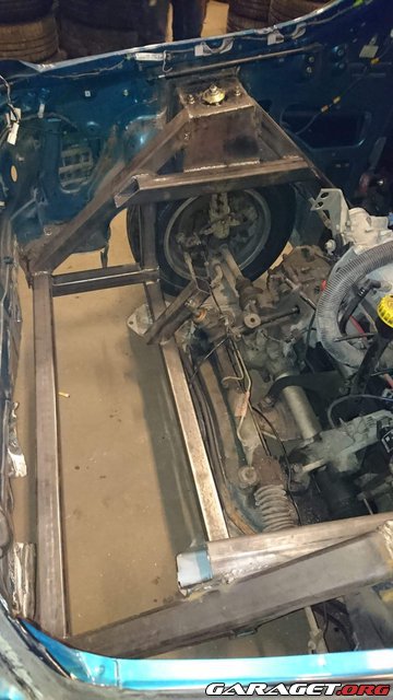

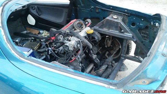

Nu står den i backen !!smile
https://www1.garaget.org/gallery/images/131/130187/130187-71bd9d53099c8cefb98e32cd72c22b93.jpg
Blir mycket plats över !smile
https://www1.garaget.org/gallery/images/131/130187/130187-2dc050563ebaf90d28b919b2aa26004d.jpg
Detta kommer bli sjukt bra !smile
https://www1.garaget.org/gallery/images/131/130187/130187-d0400aa650cda74201036bb47392ae46.jpg
Här blir det plats till ic och kylare!

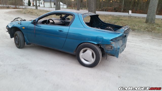

Lite skillnad på hjulhusen! wink
https://www1.garaget.org/gallery/images/131/130187/130187-d9eda308e75361ba053aba0da0dc39bd.jpg
Ser bra ut !smile

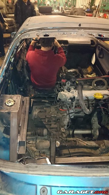

Så ser det ut inne i bilen !

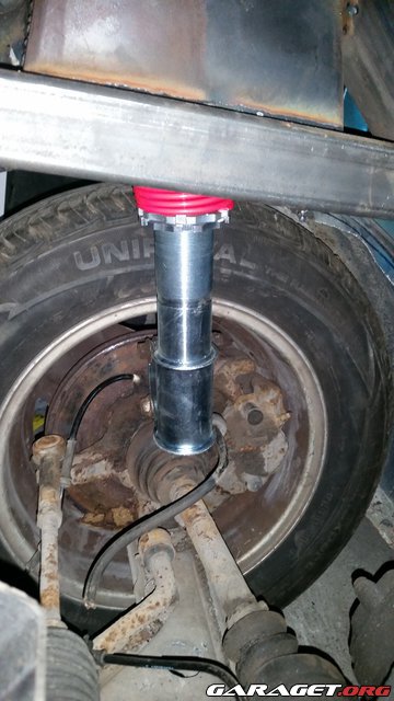

Nya vs gamla dämpare big_smile
https://www1.garaget.org/gallery/images/131/130187/130187-b3ff2b0cd6adf24a3e08ae1c2525e68e.jpg
Provisorisk lösning ;P
https://www1.garaget.org/gallery/images/131/130187/130187-fa1dff7defebf397cad25981856f7cb5.jpg
Mycket bättre big_smile
Egentillverkade  fjäderbenslager  blev riktigt nöjd! Får tack min vän Oskar för hjälpen! ;P

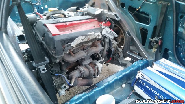

https://www1.garaget.org/gallery/images/131/130187/130187-90ff3cecc11baefdda139c678b06aa3c.jpg
https://www1.garaget.org/gallery/images/131/130187/130187-57cc56b22e11aa6c0a0f5f225ff1f773.jpg
Brandväggen tillkapad ;p
https://www1.garaget.org/gallery/images/131/130187/130187-a57ed2daa1f8c4e72dae355c245be1b0.jpg
Kylare och ic monterad big_smile
https://www1.garaget.org/gallery/images/131/130187/130187-ffa8472472899c70a94c4b9a4cb397ba.jpg
Målat, nya hjulager monterat och nya navet smile
