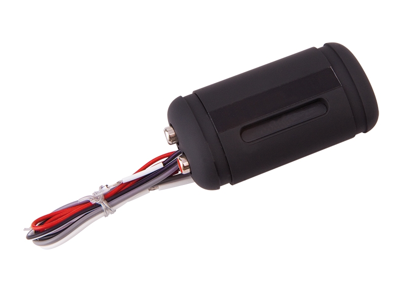

Hittat denna adapter, men hur kopplar man inte en sån ? Vad för steg ska man kolla på och vad finns de för små baslådor som kickar på bra? Vill inte ta upp hela utrymmet bak så jag måste ha plats för barnvagn o skit smile
http://www.brl.se/bilder/artiklar/zoom/70030500003_1.jpg

Det vete fan... det behövs med största sannolikhet en omvandlare som dom talat om tidigare.. Högnivå till lågnivå. Den lågnivå du då får ska ju till subben/steget.

Jo precis, men som den bilden jag la upp på denna adapter från hög till låg , ser ju ut som det ska lödas in? När jag bytte ICM på bilen så kunde jag inte se något i kontakt väl där jag kan koppla in, eller så kollade jag för dåligt smile
