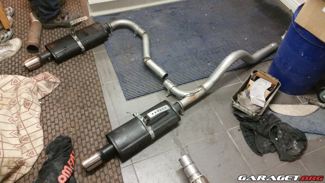

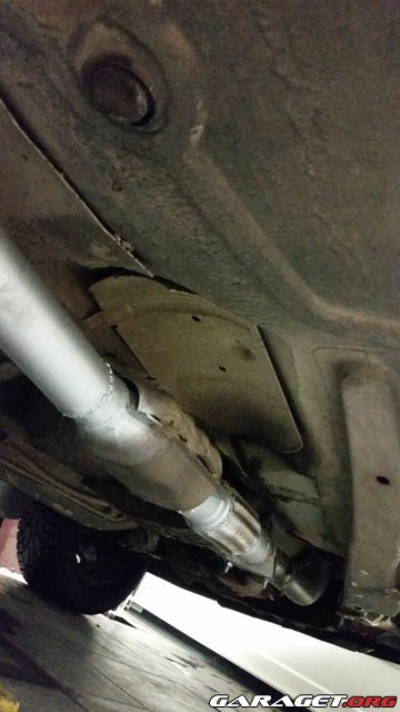

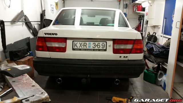

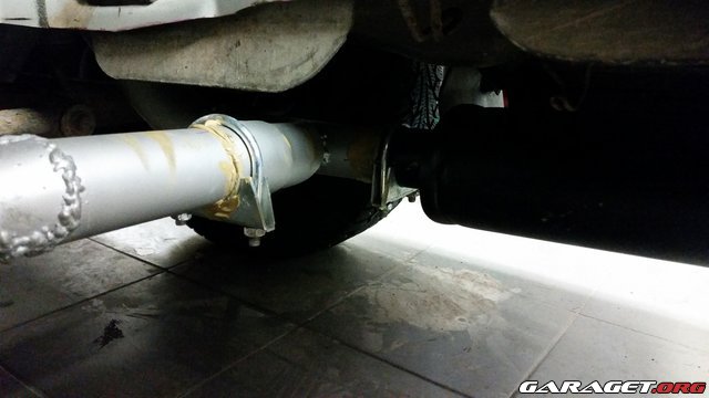

Gått lite för lång tid sedan förra uppdatering men här kommer en ny i vilket fall!

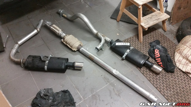

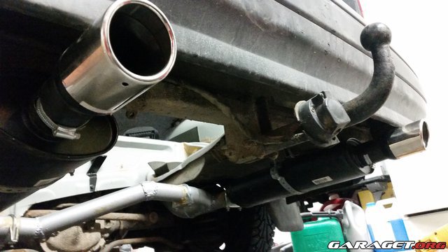

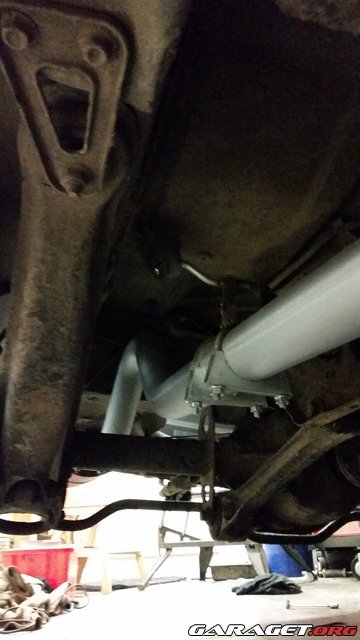

Tappade avgassystemet någon gång förra veckan så blev tvungen att renovera det eller bygga ett nytt, och det var väl lika bra att bygga ett nytt så slipper man tänka på det i några år framöver. Jag hade också som mål att bygga dubbla utblås så jag passade på att göra det nu.
Låter väl bilderna tala, så här är då delarna jag byggt ihop. Jag har sätt en del varianter där man tar bort dragkroken för att få plats men eftersom jag ofta använder den valde jag att hitta på en egen variant.
https://www1.garaget.org/gallery/images/166/165146/165146-2e932803c69a2b03f93c3f1de76428d0.jpg
https://www1.garaget.org/gallery/images/166/165146/165146-0cc3d8dbad5747b41c12f1fa52576610.jpg

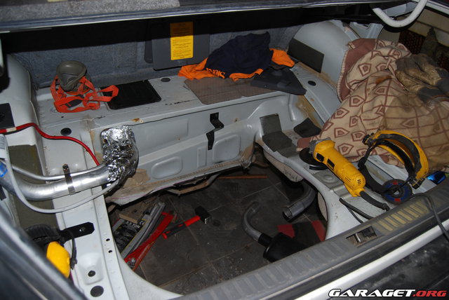

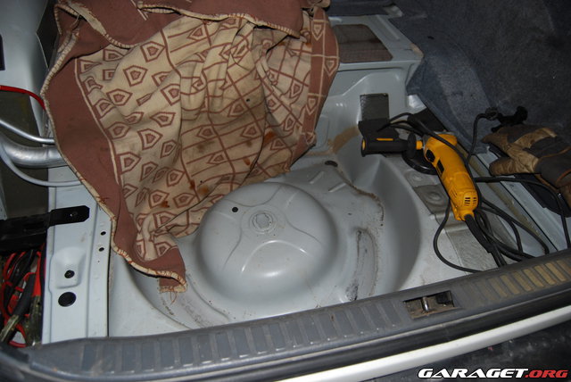

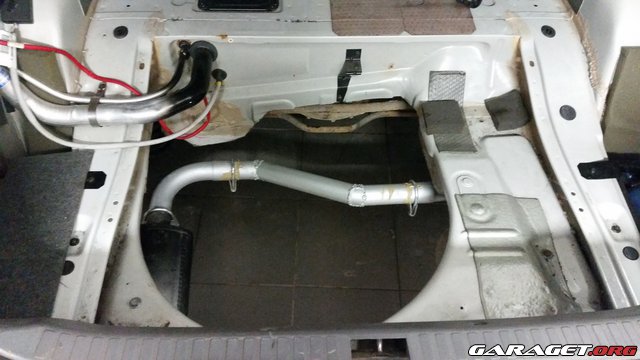

För att få plats med delning och ljuddämpare fick jag kapa ut reservhjulsbaljan
https://www1.garaget.org/gallery/images/166/165146/165146-bdc1d006ff2b9eaf25862bb846f32331.jpg
https://www1.garaget.org/gallery/images/166/165146/165146-a47686d4fd5cac52490b3779efa7e15f.jpg
https://www1.garaget.org/gallery/images/166/165146/165146-379d70903b550ba96a8245fa4d45447f.jpg
https://www1.garaget.org/gallery/images/166/165146/165146-40bad4a0d0666ec678d31b9d27476728.jpg
https://www1.garaget.org/gallery/images/166/165146/165146-83c5d4c960ab182fa4445a63c588e3b4.jpg
https://www1.garaget.org/gallery/images/166/165146/165146-07d31597e77a1f4f8331270534f47b65.jpg
Jag valde att behålla gamla katten för att hålla nere kostnaden något och så var den ganska fräsch.
https://www1.garaget.org/gallery/images/166/165146/165146-09648b50ce23a69deb2e6bb04f2b8365.jpg
Resultatet!
https://www1.garaget.org/gallery/images/166/165146/165146-f9ecaced326549c62d3ce4fdc620b3b4.jpg
Rätt nöjd själv faktiskt. Blir till att lägga igen hålet från gamla reservhjulsbaljan så snart som möjligt men innan det åker jag med plywood över.

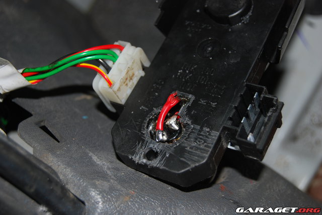

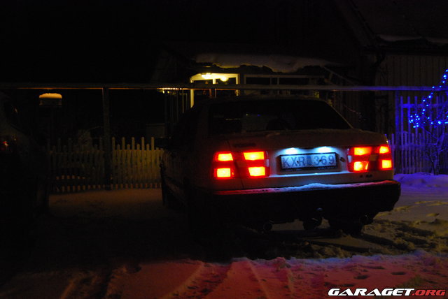

SMD:s i regplåtbelysning:
https://www1.garaget.org/gallery/images/166/165146/165146-9daa0fbfdbd1aba6018c446542ce5100.jpg
https://www1.garaget.org/gallery/images/166/165146/165146-c38cb51da237163ac89d70b5d590ee22.jpg

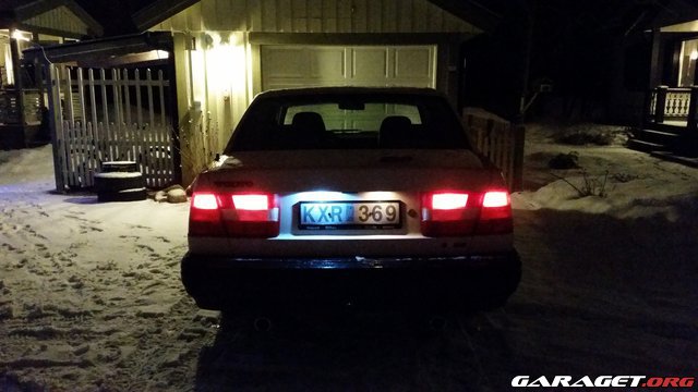

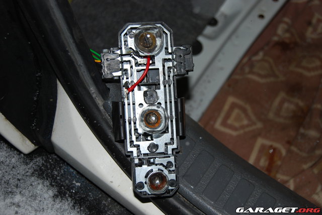

Bakljus även i undre delen på baklyktorna:
https://www1.garaget.org/gallery/images/166/165146/165146-87cb331858f219e4813413c6522350a2.jpg
https://www1.garaget.org/gallery/images/166/165146/165146-15ac5a8ad5191d6f32100a03078d833b.jpg
https://www1.garaget.org/gallery/images/166/165146/165146-8defdba676e631d4b2dab8175b224046.jpg
Först klantade jag till det med bakljusen så att varken bromsljus eller dimljus fungerade, men det löste jag senare genom att löda dit en 5/21W-lampa i bromsljus och dimljus så nu fungerar även dem.

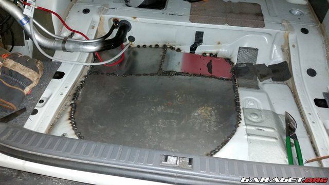

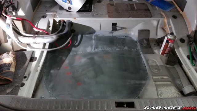

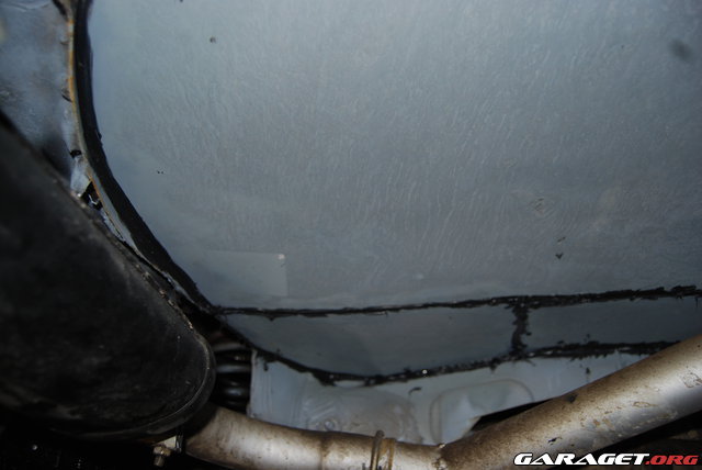

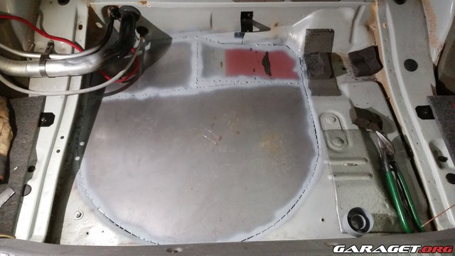

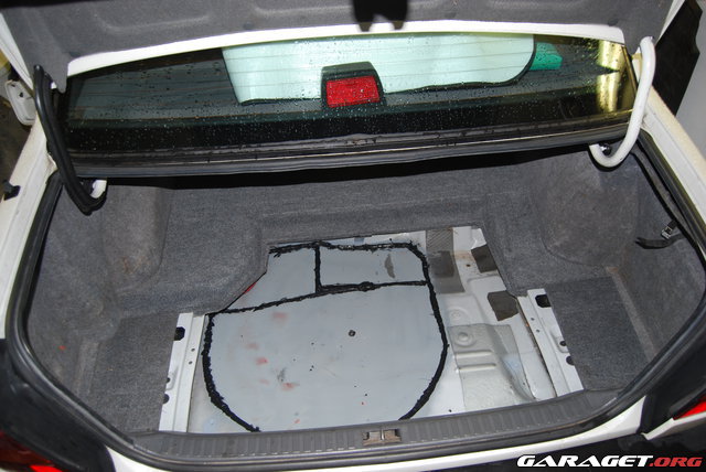

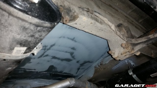

Lägger upp lite bilder även om det inte är mycket att se, för nu har jag i vilket fall fått igen hålet från gamla reservhjulsbaljan:
https://www1.garaget.org/gallery/images/166/165146/165146-f1e91b92a892bea194bd0f902c3a3e7e.jpg
https://www1.garaget.org/gallery/images/166/165146/165146-3ac228ccfa7eea73d8a3c7667abb36b5.jpg
https://www1.garaget.org/gallery/images/166/165146/165146-ea3bd80a6e4dbc9b2a7a72015b713821.jpg
https://www1.garaget.org/gallery/images/166/165146/165146-8fde814aebb02b5fd982b9e656944347.jpg
https://www1.garaget.org/gallery/images/166/165146/165146-4583e5b6b1817c074a5d14596f454530.jpg
https://www1.garaget.org/gallery/images/166/165146/165146-be918a3b5d75d87a6e867d22b53d2371.jpg

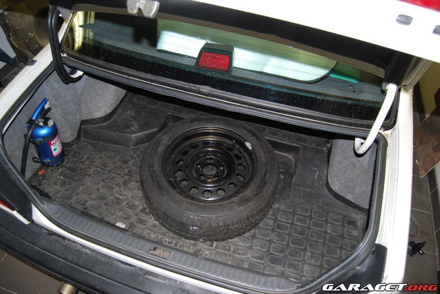

Ihopsatt igen. Snabbaste brandsläckaren är även den på plats cool
https://www1.garaget.org/gallery/images/166/165146/165146-2abddb09db1918e66f0f364a125af008.jpg
För rostskydd har jag lagt grundfärg, zinkspray, fogmassa och underredsmassa.

Bara kör på med massa bilder! Själv kan jag tycka att det var lite synd att kapa bort baljan sad Men, säkert bara jag som är "volvo original skadad" big_smile

Ser bra ut! smile Gillar att se olika lösningar på saker, även småsaker som t ex hur du lödde in dioder i originallampornas hållare. Själv klippte jag kablarna, fixade nya kabelskor och tog liknande hållare från 740 som hade utbytbara lampor istället för fastlödda, så att man kan byta dioder och lampor som man själv vill, så här:

Snyggt med dubbla utblås också, men det hade varit ännu snyggare om de hade suttit längre ut mot sidorna. smile

Bilder ska bli! wink Ja det hade kanske varit bäst att ha baljan kvar men då jag behövde platsen och ville behålla dragkroken fick det bli så här tongue Tyvärr är det ju inte så många som tar hand om och håller sina volvos i samma skick som du, dina bilar ser ju riktigt bra ut som du tar hand om dem, avunsjuk är jag roll

Tack så mycket! big_smile Ja så kan man ju också lösa det, kanske är bäst det egentligen tongue Men jag som gillar att löda körde så här. Jag tycker faktist att det är de små detaljerna som är roligast att hålla på med roll
Jag tänkte också lite på det där med att placera ändrören längre ut, men det var enklast så här och det blev endå rätt bra så det får duga så här. Får se vad som händer sen när en annan stötfångare ska på, då kanske jag lär flytta ut dem smile
