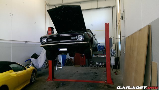

Med hjälp av en billift+10st pallar+domkraft o så lite verktyg så lyckade jag få ut växellådan själv. Sänkte ner växellådan försiktigt med domkraften och när den gick fritt så höjde jag bilen och sedan drog ut pallarna. KLART!

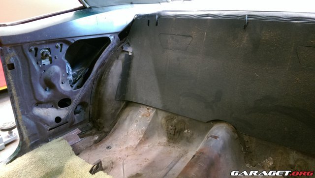

När Jag ändå har plockat bort kadan o växellåda så var det lika bra att fortsätta demontera smile
Motorn är en 350 som går fint så jag har inte tänkt göra några större ingrepp på den utan jag ska byta lite slangar, headers och måla upp den.

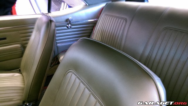

https://www1.garaget.org/gallery/images/33/32073/32073-e28d7476352591d039c2e37547551fb1.jpg
Vad tycks om den guldiga inredningen? Själv så hade jag handskar på mig när jag rev ut den.

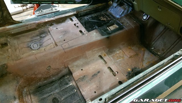

https://www1.garaget.org/gallery/images/33/32073/32073-05c6206b318a791554784c62ed7140b8.jpg

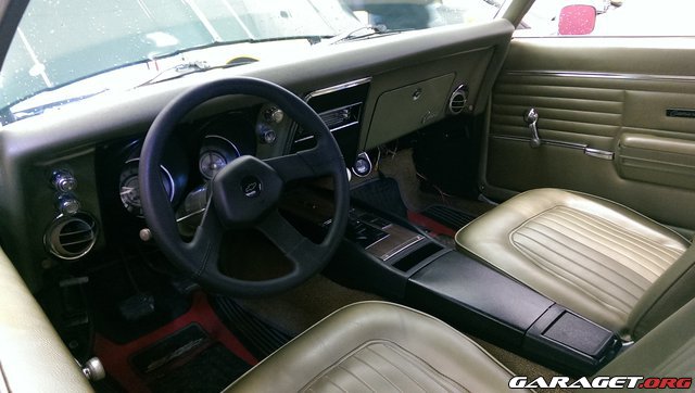

Så här slutade dagen.
Mycket jobb ligger framför mig. Det blir en hel del kolfiber samt egentillverkade dörrsidor o så har jag redan stolar och baksäte från en Audi s3 liggandes. En Ipad ska byggas in i instrumentbrädan me innan allt är klart smile

Jag gillar färgen på inredningen,har samma nyans i min bonneville -68.
Dock förstår jag om du byter i din,det passar inte in i pro touringstilen
