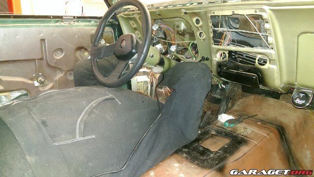

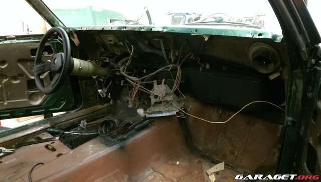

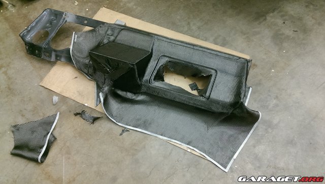

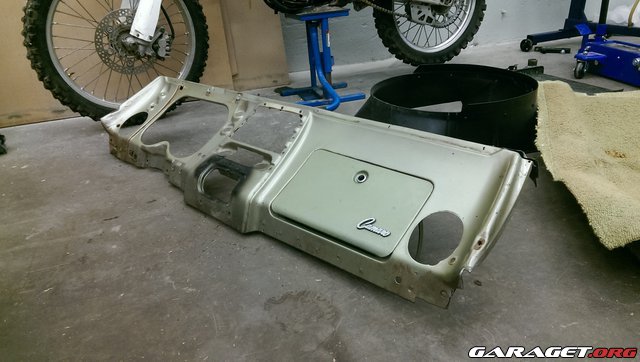

Rivningsarbetet fortsätter men vi stötte på lite problem. Instrumentbrädan som vi skulle har ur var visst svetsad i karrosen och de hade vi inte med i våran planering.
Vad att göra? Det var bara till att börja kapa loss instrumentbrädan smile Tack för hjälpen Ville!!
Tanken är att den ska blir i kolfiber smile
https://www1.garaget.org/gallery/images/33/32073/32073-409d3ff6937ab577ad11f00a9d323d8e.jpg
https://www1.garaget.org/gallery/images/33/32073/32073-eec711f84e450ff19bb5b183b2df0833.jpg
https://www1.garaget.org/gallery/images/33/32073/32073-19caa8015b1321d18d94b42aaac7e7a7.jpg

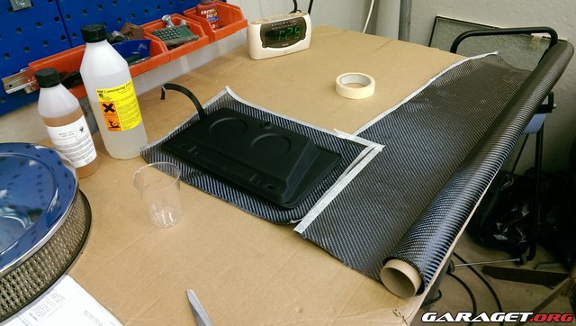

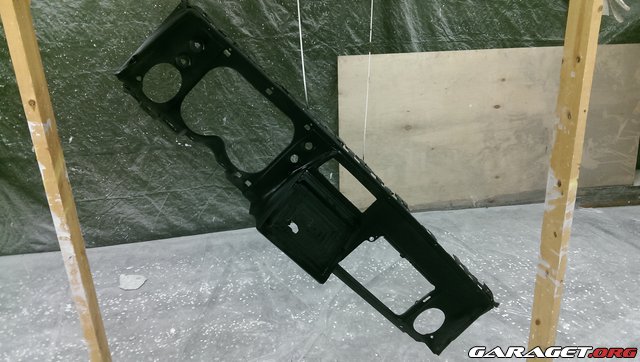

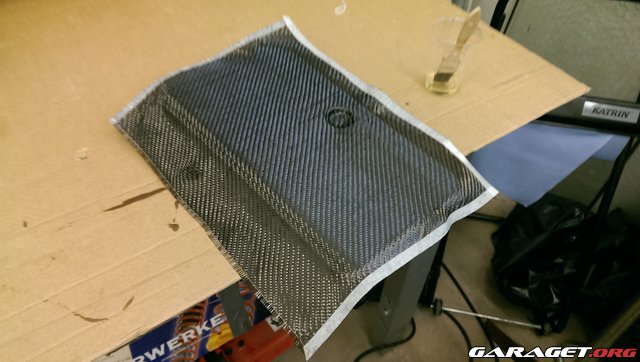

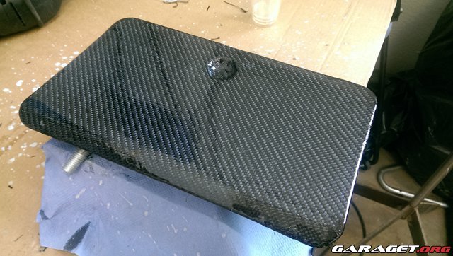

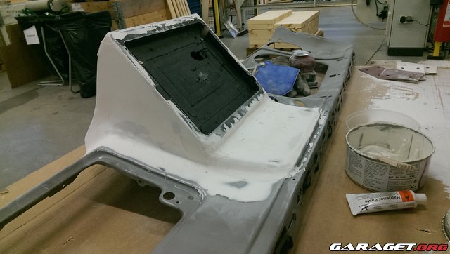

Instrumentbrädan är på blästring och under tiden håller jag på med att lägga kolfiber på handskfacket.
https://www1.garaget.org/gallery/images/33/32073/32073-448e5a87ec1e37e1779c656a8f33cca0.jpg
https://www1.garaget.org/gallery/images/33/32073/32073-7c5bf1a0ae496705772941deb1061db1.jpg
https://www1.garaget.org/gallery/images/33/32073/32073-09e73d6741b44984776fd7e1c1d3940c.jpg

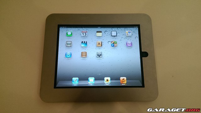

Hej nu var det ett tag sen jag uppdaterade den här tråden pga ledighet. Tänkte jag skulle visa lite vad jag har fått gjort under julledigheten smile

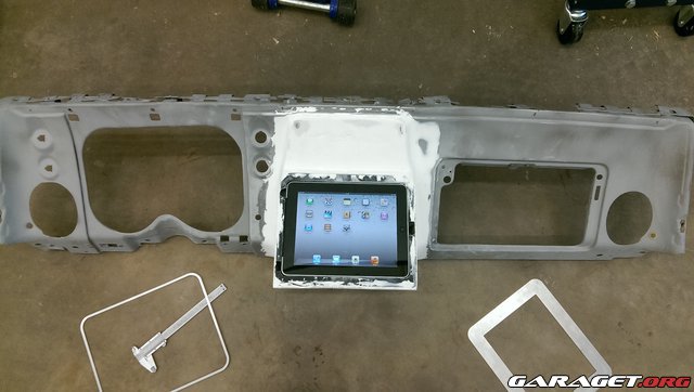

Jag har fått hem instrumentbrädan från blästring och jag började direkt att modifiera den. Det ska få plats en Ipad som huvudenhet smile
https://www1.garaget.org/gallery/images/33/32073/32073-258f912cf92bfb8eb794380c193608d2.jpg
Jag ritade upp en ram runt Ipaden i autocad och skickade iväg ritningen till en firma som laserskärde ut den till mig i plåt. Blev rätt så exakt wink
https://www1.garaget.org/gallery/images/33/32073/32073-6eb4e65f899aad020f0ee75d56bc2ef7.jpg
Testade passformen på adapterplattan jag har fräst ut i plast och den verka passa bra smile OBS alla vassa kanter ni kan ser på bilden är nerslipat.

Lackade instrumentbrädan svart för att minimera risken att kolfibret ska lysa igenom.
https://www1.garaget.org/gallery/images/33/32073/32073-ce44ef47d44b40167675394869dff438.jpg

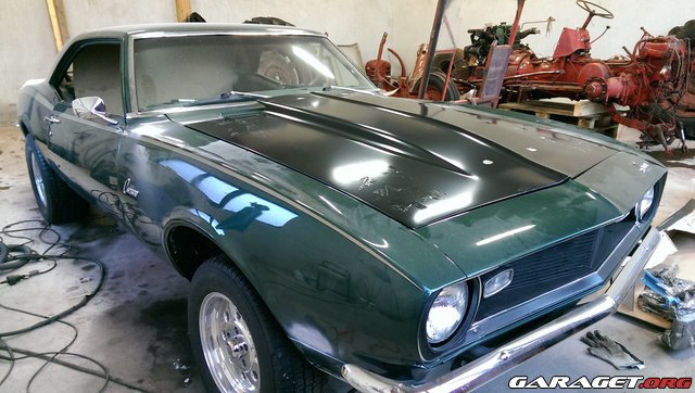

Jag var uppe en sväng hos Björn på Camaroskroten och köpte nytt golv och ny motorhuv.
https://www1.garaget.org/gallery/images/33/32073/32073-6c54cd7b2649a1c9c2d4e780feca2892.jpg
https://www1.garaget.org/gallery/images/33/32073/32073-ccf1cd67d49ab9def2743c87ef65b125.jpg

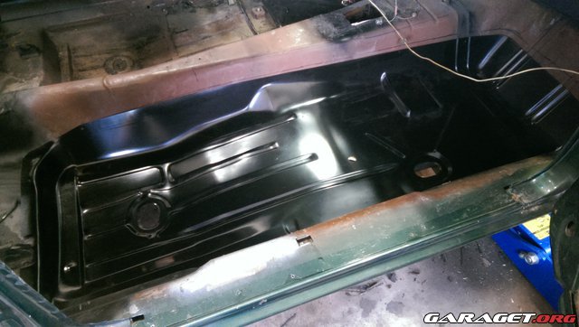

Jag passade på att byta ut golvet när jag ändå hade rivit ut typ hela bilen tongue
https://www1.garaget.org/gallery/images/33/32073/32073-0d3ee735fed4c820dd73fa6fe8870ecf.jpg

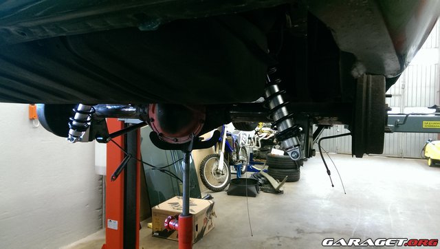

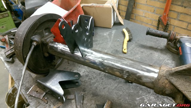

Sedan har jag fått 4-linken på plats med ridetech coilovers.
https://www1.garaget.org/gallery/images/33/32073/32073-2cf2523387d0b3d3bf99fec54ec9d25b.jpg
https://www1.garaget.org/gallery/images/33/32073/32073-839e037301800d5c9f416d382fe87f9d.jpg
Ridetech coilovers som är ställbara i både höjd och hårdhet. Det är endast punktsvetsat för o ser så allt funkar och efter de så ska det lackas.

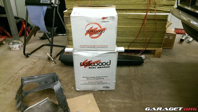

Ett komplett 13" bromskitt från wilwood ligger o vänta på att få blir monterade smile
https://www1.garaget.org/gallery/images/33/32073/32073-78162e14e96d96928cdbadb55d7c228c.jpg

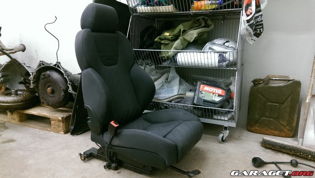

Så här ser stolarna ut som jag ska använda både som fram och baksäte. Jag har 3 st men är det någon som har en till Recaro stolar till salu så skicka ett pm till mig smile
https://www1.garaget.org/gallery/images/33/32073/32073-c7190548a029ea362e81fad18389b496.jpg

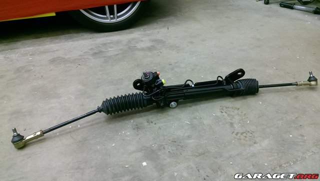

Jag hoppas på lite bättre styrning med den här.
https://www1.garaget.org/gallery/images/33/32073/32073-bd80fbe03c9c037531b376e3cbc3deb4.jpg

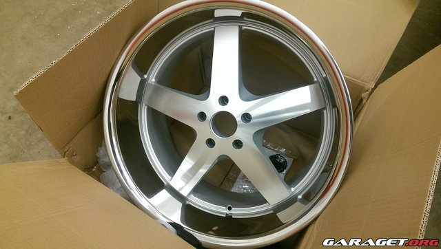

Jag tyckte fälgarna såg häftiga ut på bild men när jag packade upp dom så var dom ÄNNU grymmare big_smile
https://www1.garaget.org/gallery/images/33/32073/32073-9fb2f3f3d6acfd0ce3d157076c357e02.jpg

snake4toy skrev:
är det k-länken du svetsat dit?
Jajjemen. Från ridetech

16 Inlägg
30 juni 2015
peter_andersson skrev:
hur fäster du coil overs uppe? svetsar du ett öra på insidan ramen?
