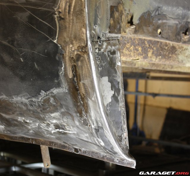

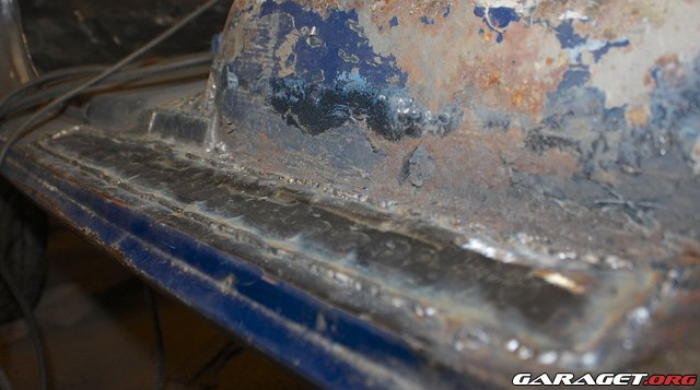

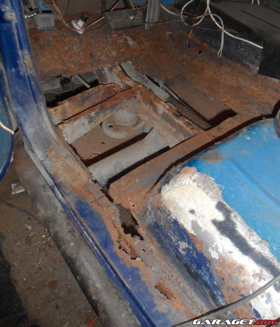

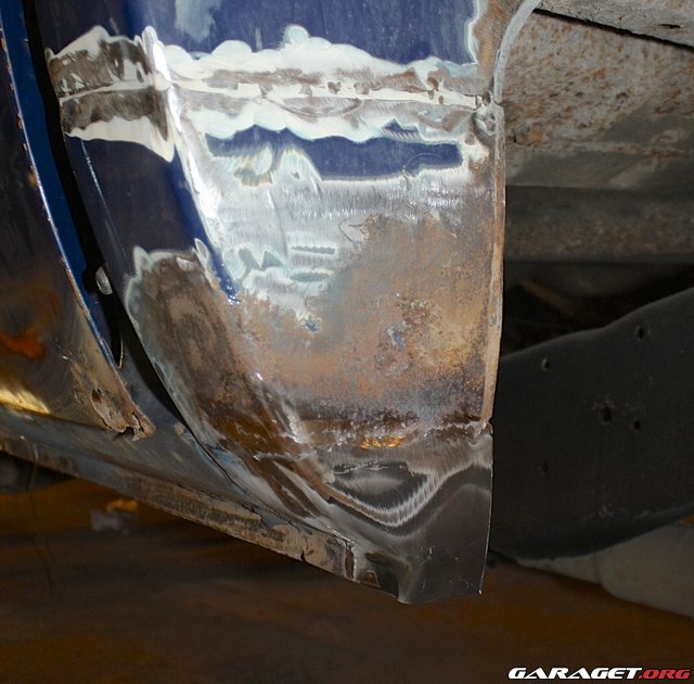

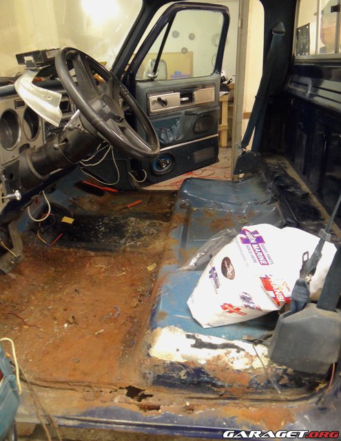

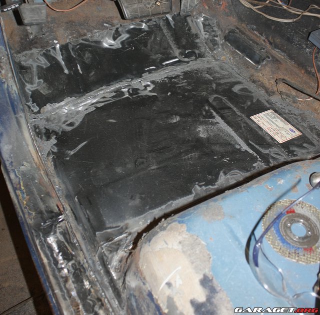

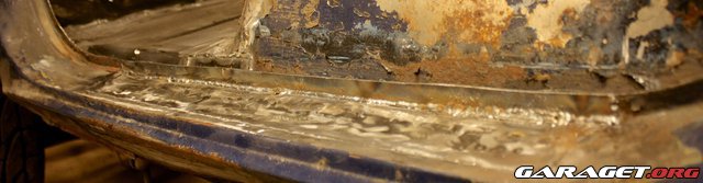

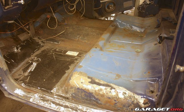

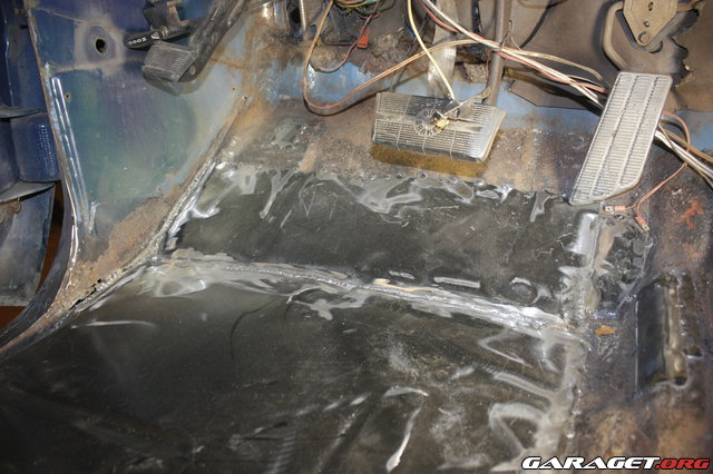

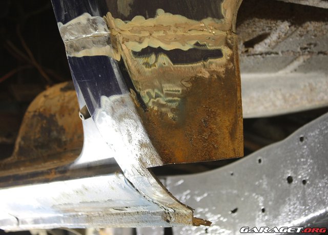

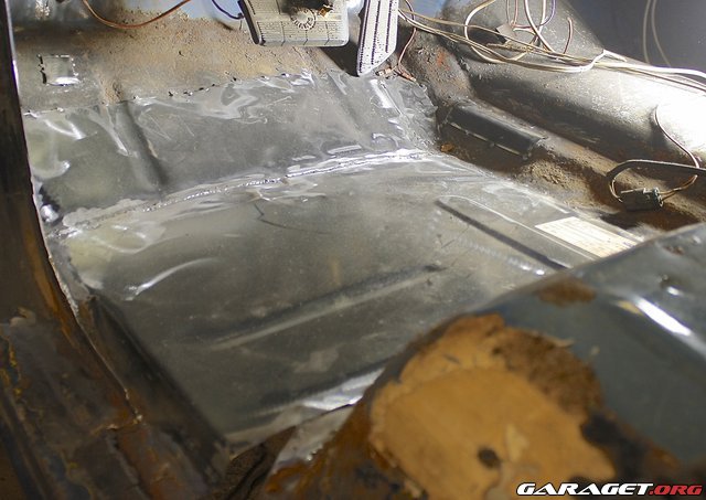

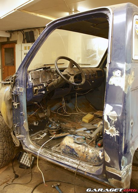

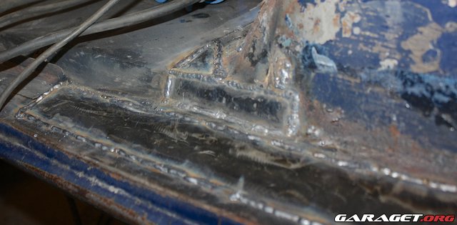

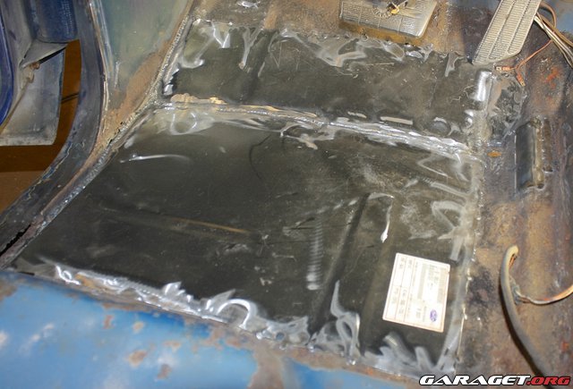

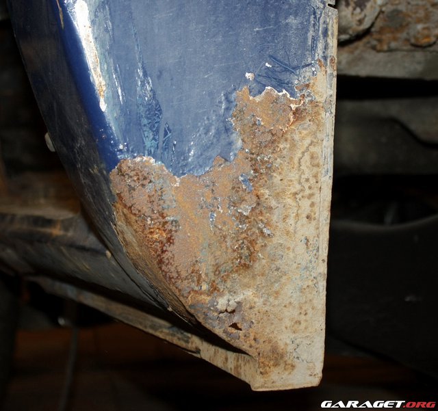

Update! smile Och nu är äntligen all rost i hytten klar, har varit så mycket rost men nu när allt är klart och nog var det värt det, men är nog ingenting man gör om igen på ett tag iallafall wink Nu ska vi bara måla golvet! smile
Före:
https://www1.garaget.org/gallery/images/182/181532/181532-2b53ee065c1c753399706f5ba0b4f4cc.jpg
https://www1.garaget.org/gallery/images/182/181532/181532-23cd10206782aecbafaacf2be842f342.jpg
Efter:
https://www1.garaget.org/gallery/images/182/181532/181532-2745cd2e695733a04d2ed4067ce5090c.jpg
https://www1.garaget.org/gallery/images/182/181532/181532-83f9218f41213b618312929243f7c5cb.jpg
Sedan så tog vi ju bort rosten på båda hytthörnen, tog dock bara bild på ena hörnet smile
Före:
https://www1.garaget.org/gallery/images/182/181532/181532-c97e622b8f5e8f7a7342d9c7f1949b36.jpg
https://www1.garaget.org/gallery/images/182/181532/181532-2a264baf9cad5f6cdf60220284fa04cc.jpg
Efter:
https://www1.garaget.org/gallery/images/182/181532/181532-4d425bb6eaca6758c939c36ba785abf0.jpg

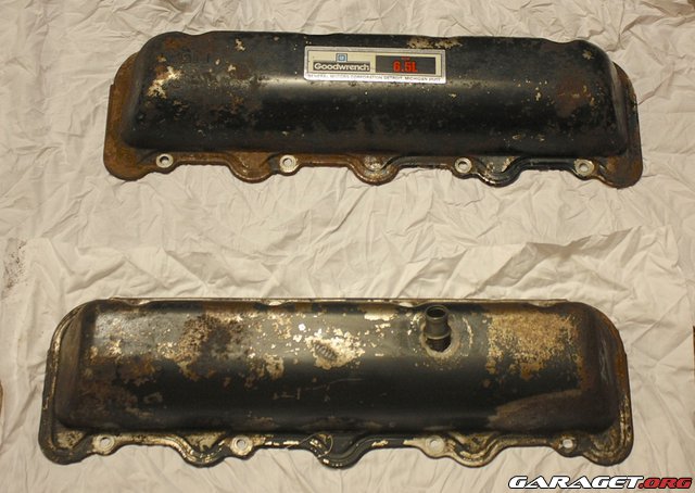

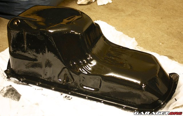

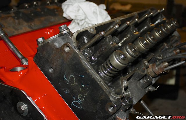

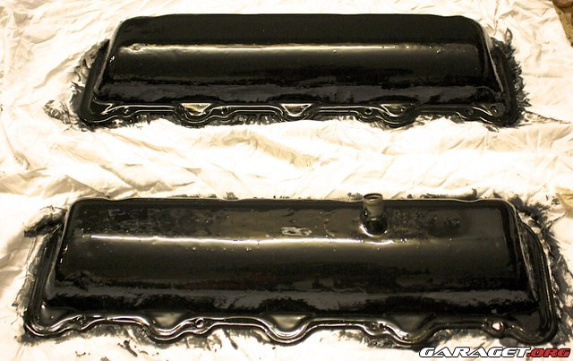

Under veckan som har gått så tog vi också hem och rengjorde båda ventilkåporna och oljetråget för att vi sedan skulle måla de svarta smile
Före:
https://www1.garaget.org/gallery/images/182/181532/181532-11bb19ddaec121714a238897ac4d8719.jpg
Efter:
https://www1.garaget.org/gallery/images/182/181532/181532-e637b1f78b35b6c7b8e5bb990390ec07.jpg
Före:
https://www1.garaget.org/gallery/images/182/181532/181532-e191d69acd84fe7e461b0c9232591c5f.jpg
Efter:
https://www1.garaget.org/gallery/images/182/181532/181532-3347ba05a343e66520ef8d407b7b2019.jpg

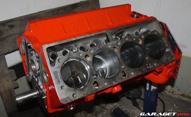

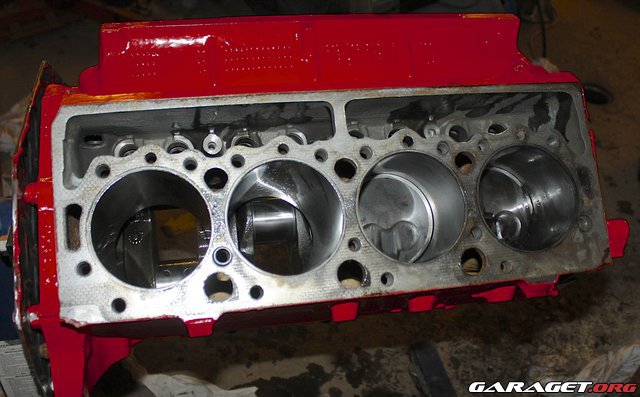

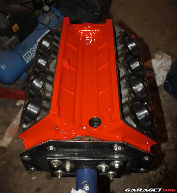

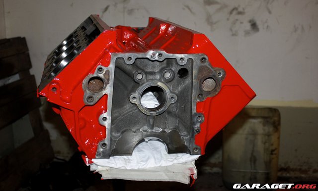

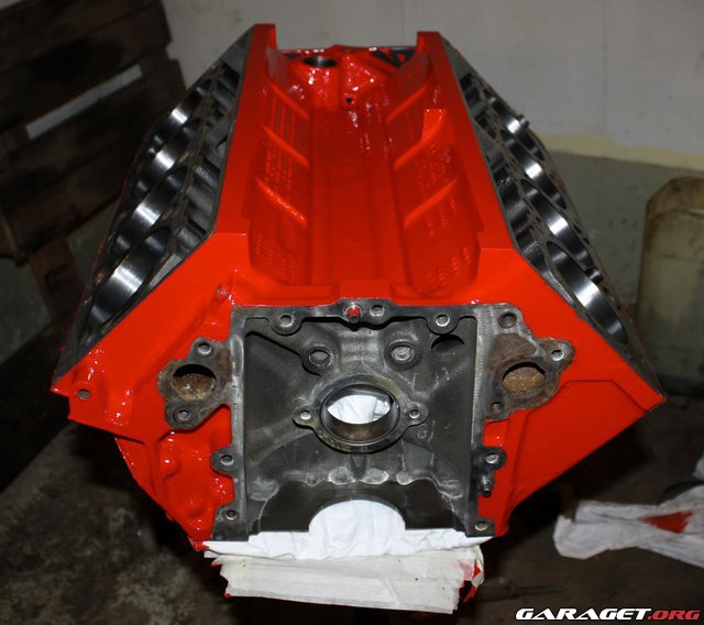

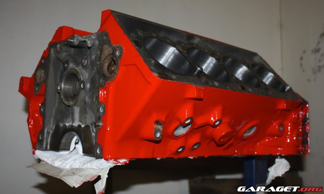

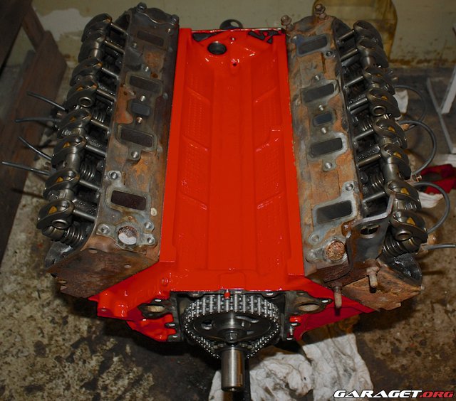

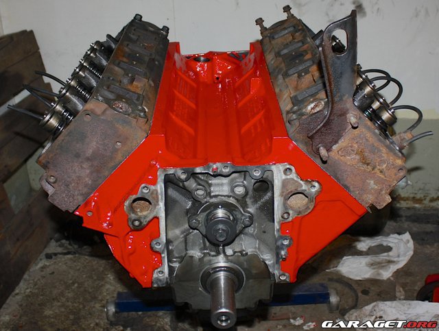

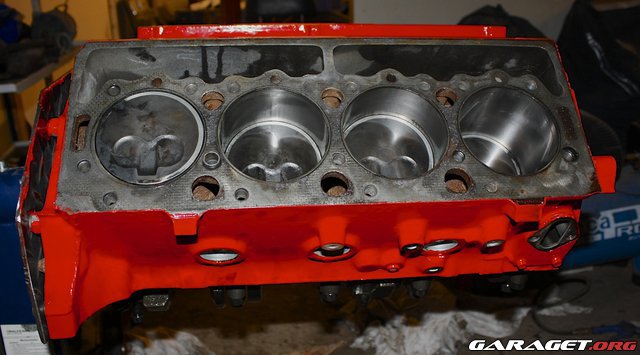

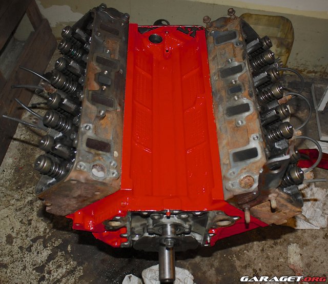

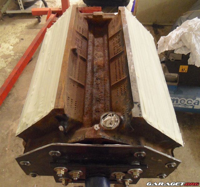

Färgen på motorblocket har torkat så vi tog av all maskeringstejp och det blev ett lyckat slutresultat! smile
Före:
https://www1.garaget.org/gallery/images/182/181532/181532-4dcad94e8f2cd0bb05b6cd3ceb8db520.jpg
Efter:
https://www1.garaget.org/gallery/images/182/181532/181532-518464c74244b2ba057bf44ba5e39b2f.jpg
https://www1.garaget.org/gallery/images/182/181532/181532-3856eb96df893e1e928d9e2fa55ec260.jpg
https://www1.garaget.org/gallery/images/182/181532/181532-6bd22c6fad137f643986a41fa3860435.jpg
https://www1.garaget.org/gallery/images/182/181532/181532-aa93815bd9e05ee98a982220add983af.jpg

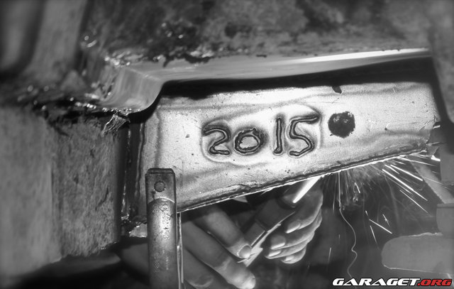

Och när vi ändå var klara med rosten så blev det en liten "stämpel" på också wink
https://www1.garaget.org/gallery/images/182/181532/181532-b11523c637af9833c0d1eeb3164d74e1.jpg

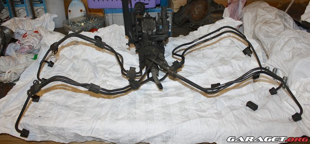

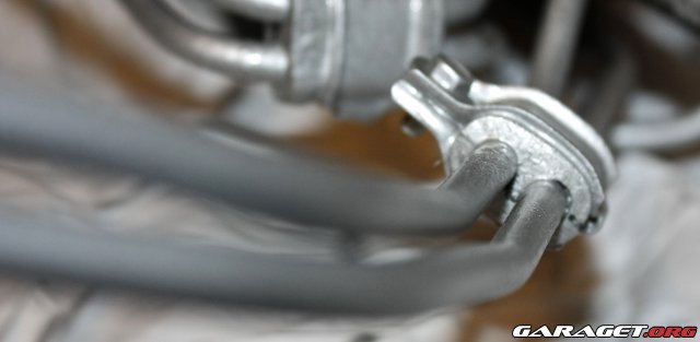

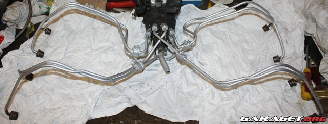

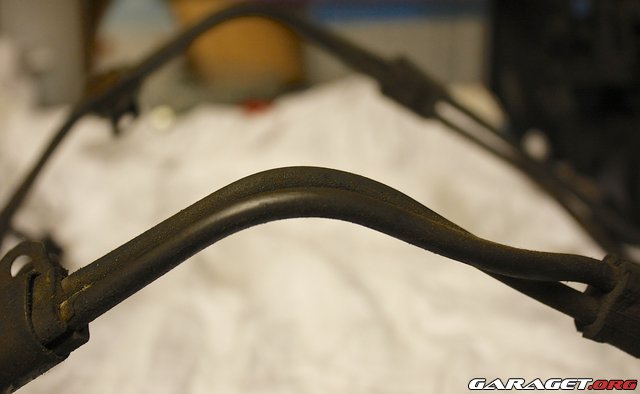

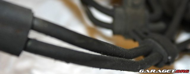

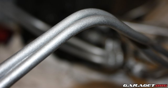

Vi rengjorde bränslerören från den gamla 6.2l dieseln och målade de, vi ska dock inte ha diesel pumpen så vi ska ta bort rören från den senare. Ska måla den sista biten på rören vid muttrarna när färgen torkat på resten smile
Före:
https://www1.garaget.org/gallery/images/182/181532/181532-cfee1041ae660411bb254f3f15165469.jpg
https://www1.garaget.org/gallery/images/182/181532/181532-d531e08ed2dfa4ead294ff22c918025e.jpg
https://www1.garaget.org/gallery/images/182/181532/181532-f44c59fbde9a71d00ec02784f4b1521d.jpg
Efter:
https://www1.garaget.org/gallery/images/182/181532/181532-4b79d240413ae0da3a1f31d65814cc1f.jpg
https://www1.garaget.org/gallery/images/182/181532/181532-df938469e171bb40ebf5b4665f2c8d4d.jpg
https://www1.garaget.org/gallery/images/182/181532/181532-86df1c0401eb5a28c57a62f8a9f1ec00.jpg

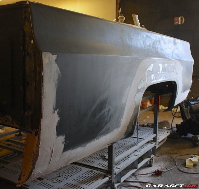

Känns som en evighet sedan senaste update men nu blir det en stor update som plåster på såren! smile Vi har hunnit med mycket men vi planerar att stanna vid garaget från och med fredag och helgen ut så det kan hända mer saker!

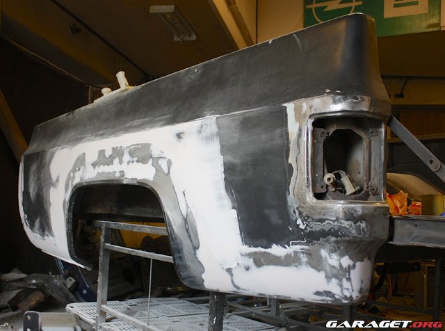

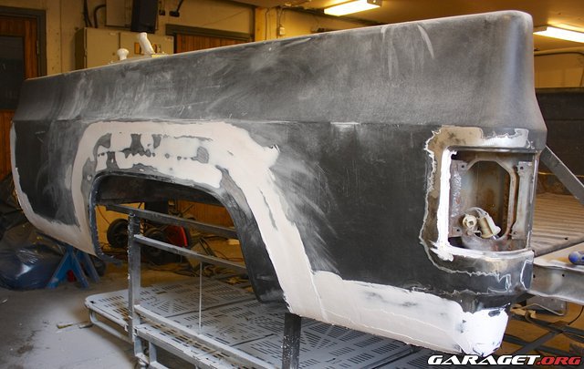

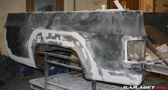

Det som har hänt sen senaste update så har vi åkt och köpt massvis med spackel och annat gott. smile
https://www1.garaget.org/gallery/images/182/181532/181532-1f22bc2ab6305669d7b5b1f8c06cd842.jpg
Så nu när all rost är borta från flaket så påbörjade vi att spackla den ena sidan, lika tråkigt som rostlagning men något som bara måste göras ändå roll
https://www1.garaget.org/gallery/images/182/181532/181532-95fb23ee88ad1f451daca285c5b9d1fe.jpg
https://www1.garaget.org/gallery/images/182/181532/181532-00aa646b4403a92f607be44035327a59.jpg
https://www1.garaget.org/gallery/images/182/181532/181532-09522546645b58343cf561e27949c0c9.jpg
https://www1.garaget.org/gallery/images/182/181532/181532-a1ea7dfcca4ee409c5068ae82c0f5ae2.jpg

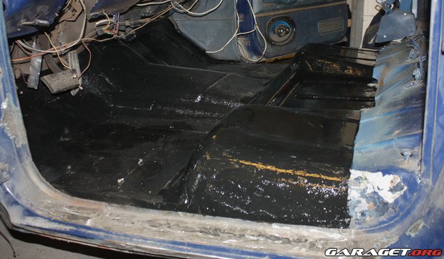

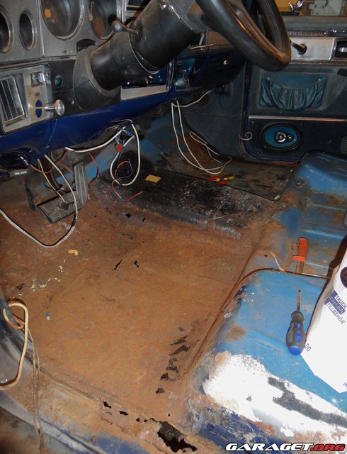

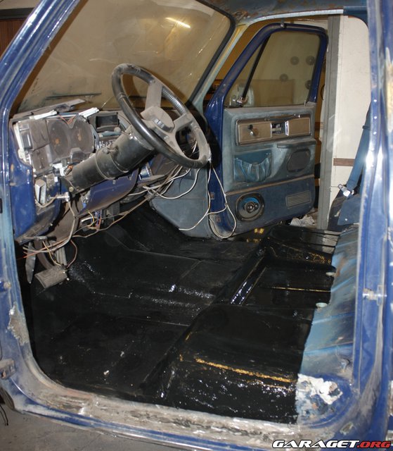

Så medan killen fortsatte med flaket så påbörjade jag att måla golvet inuti hytten, ska målas över en gång till men blev klar med första strykningen. Vilken skillnad det blev från när vi påbörjade wink
Före:
https://www1.garaget.org/gallery/images/182/181532/181532-cc1bfb2090bff6d3a4190857a560b8d7.jpg
https://www1.garaget.org/gallery/images/182/181532/181532-658b44a699ed056a63a2e357181ed504.jpg
Efter:
https://www1.garaget.org/gallery/images/182/181532/181532-cb13c3f411716c7bf3001887315ba0ba.jpg
https://www1.garaget.org/gallery/images/182/181532/181532-0ffb3b591280469016e97de9a296b01f.jpg

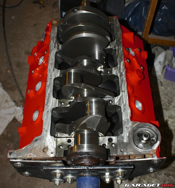

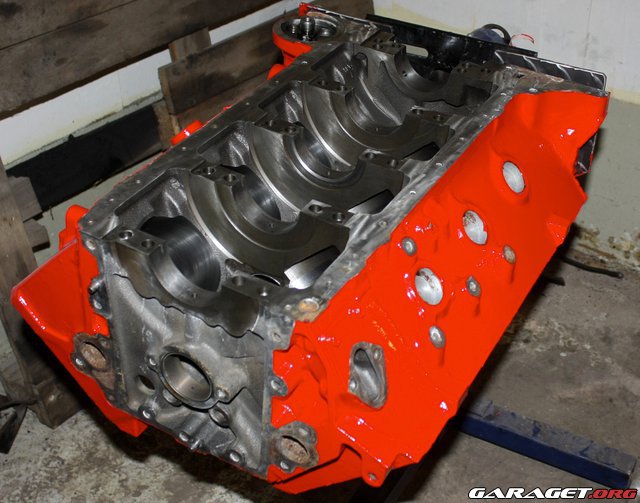

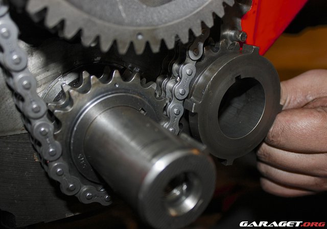

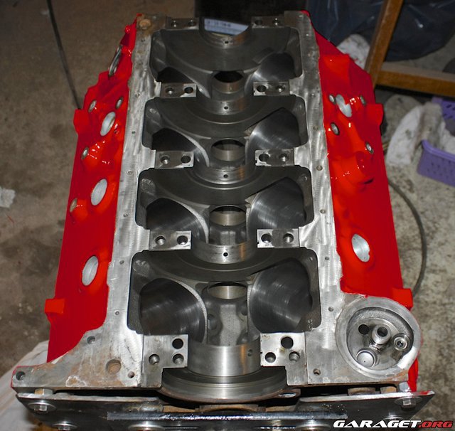

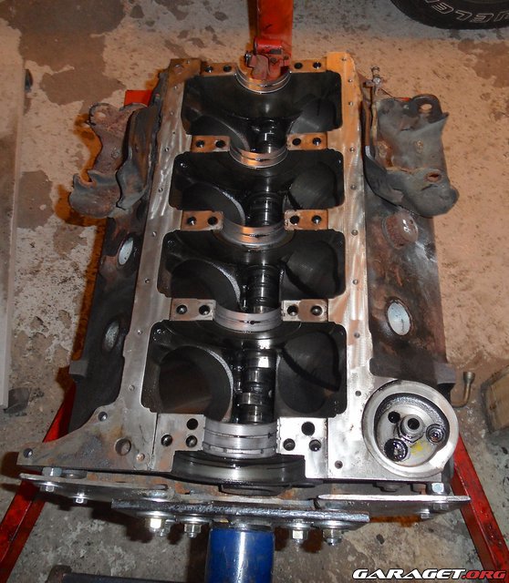

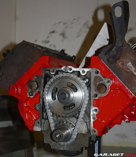

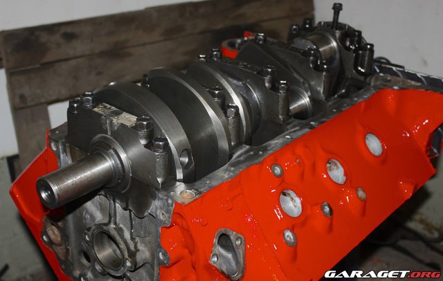

Sedan så tröttnade vi på det och jag kom med förslaget att vi skulle påbörja sätta ihop motorn istället, så vi bestämde oss för att göra det big_smile Kom också på att jag bara tagit bild på ena sidan av motorblocket efter jag målat den, så får bli en före och efterbild på den andra sidan med smile
Före:
https://www1.garaget.org/gallery/images/182/181532/181532-83e50211b6dec075f42ffbf182a048c1.jpg
Efter:
https://www1.garaget.org/gallery/images/182/181532/181532-a5fc045a3f8428617c07a2c970a1405d.jpg
https://www1.garaget.org/gallery/images/182/181532/181532-d6b73e89abdda136f689c016e28b1d01.jpg

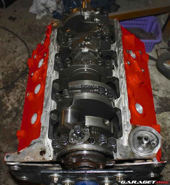

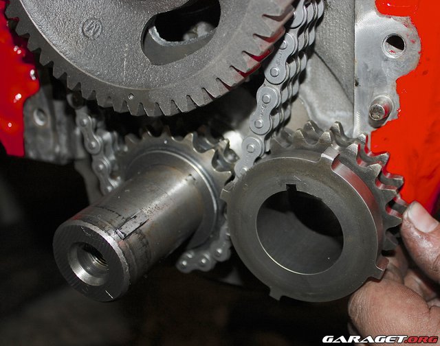

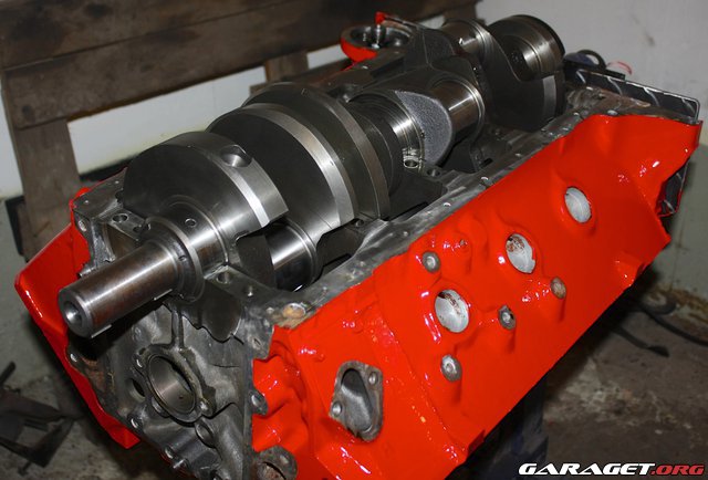

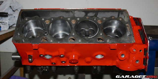

Så vi oljade in cylinderloppen, nya ramlagerna och delar av vevaxeln smile
https://www1.garaget.org/gallery/images/182/181532/181532-c08008577926bac4b49b3caaa04077ed.jpg
https://www1.garaget.org/gallery/images/182/181532/181532-9c223446abf83d47284d568bbc8831c9.jpg
Och på med överfallen smile
https://www1.garaget.org/gallery/images/182/181532/181532-3f5582631a0c3c1cc4b5226bc1af385d.jpg
https://www1.garaget.org/gallery/images/182/181532/181532-7ed19696a18719494e9a048cd688fa9a.jpg
Sedan så hann vi montera dit 4 kolvar med nya kolvringar, så vi har 4 kvar och de sätter vi dit på fredag när vi åker dit smile
https://www1.garaget.org/gallery/images/182/181532/181532-eb75320d06e7a863ce649d3d769d49b2.jpg
https://www1.garaget.org/gallery/images/182/181532/181532-bca8199902c52ffe8aef80bcafb5f458.jpg

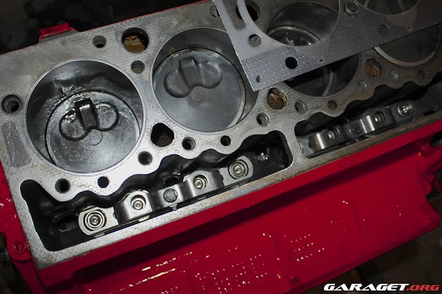

Update! big_smile Vi har fortsatt att sätta ihop motorn och vi gör nog klart den och sedan börjar vi spackla den andra sidan av flaket. Vi har kommit ganska långt och förhoppningsvis så blir vi klara med motorn denna helg.
Vi satte i resten av kolvarna med nya kolvringar så nu sitter de där! smile
https://www1.garaget.org/gallery/images/182/181532/181532-e02f90f020d5191b99b1763feb721698.jpg
https://www1.garaget.org/gallery/images/182/181532/181532-abc990d881c90ae63034e9a36dae67ed.jpg

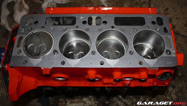

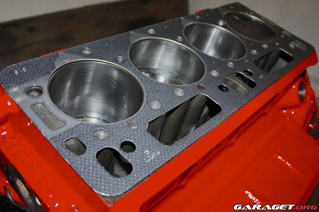

Och ner med hydraul lyftarna
https://www1.garaget.org/gallery/images/182/181532/181532-0ea72f5f43f4519fccbcd2b39a94d35c.jpg
Nya packningarna
https://www1.garaget.org/gallery/images/182/181532/181532-31548a3db85abef387c141ebcb1a1c4f.jpg
https://www1.garaget.org/gallery/images/182/181532/181532-c11890210d5bef7cd3b203d06f62bed9.jpg
På med topplock
https://www1.garaget.org/gallery/images/182/181532/181532-45b437070766f3180522356e999b7897.jpg

Satte dit kamkedjan
https://www1.garaget.org/gallery/images/182/181532/181532-54c18f02b75eba23953dfb218259eab7.jpg
Och dit med vipporna smile
https://www1.garaget.org/gallery/images/182/181532/181532-31d05c2e5f467fd536d5ab9fc3bf00ca.jpg
Sedan så såg vi att drevet till kamkedjan på vevaxeln såg ut att vara fel modell, det nya vi beställde ser inte ut att ha samma bredd och som det gamla, vi funderar på att sätta dit det gamla men vi är osäkra på hur vi ska göra med det. Om någon har någon idé om den "extra bredden" används till något eller om vi fortfarande ska ha kvar det nya så skriv gärna här eller PM smile
https://www1.garaget.org/gallery/images/182/181532/181532-c80934b1570085a12b7acd3104270040.jpg
https://www1.garaget.org/gallery/images/182/181532/181532-595f2e3f66f8f17dc82ba7963050b15e.jpg
Allt för denna kväll smile
Glömde också nämna att ja, topparna ska målas senare wink

#80
Kul läsning:) Jag hade använt det gamla drevet, mest för att svängdämparn dras imot det sen. Annars måste ni nog lägga shims imellan.  Har du en någon positionsgivare för vevaxeln som sitter i bröstkåpan? Om du har det så ska den nog läsa av var motorn är med hjälp av piggarna på gamla drevet. (Crankshaft position sensor) Jag tror dreven kan skilja på t.ex 6,2l och 6,5l.
