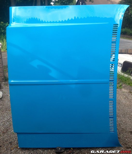

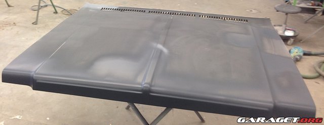

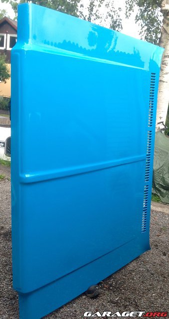

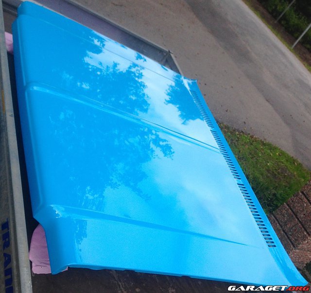

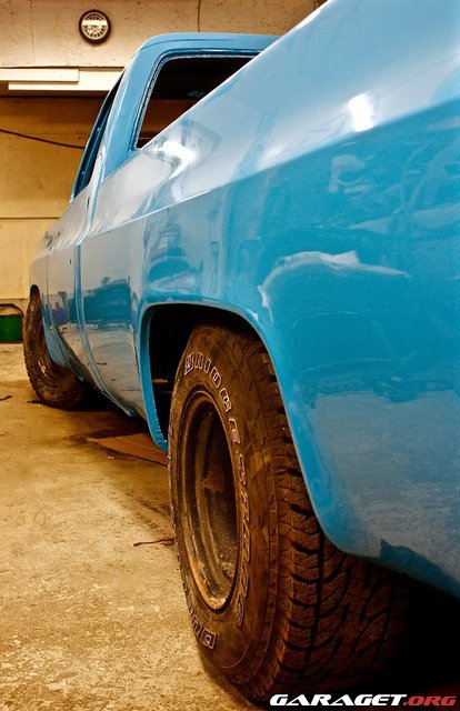

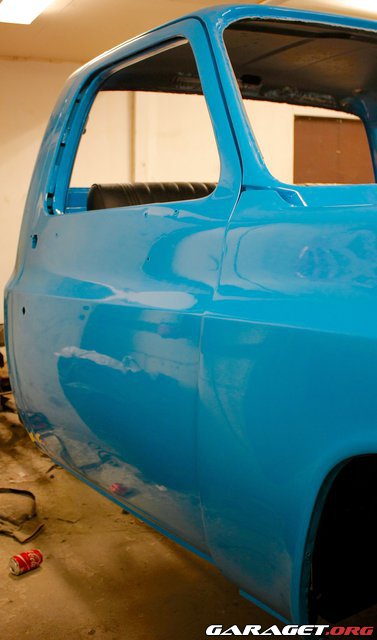

Här kommer en liten uppdatering med bilder på hur motorhuven blev! smile Tyvärr så blev det bara bilder tagna med mobilen denna gång.. Men kameran åker fram nästa gång roll Sen ska jag också nämna att soffan till hytten ska vi snart lämna in, i slutet av Juli och klä om big_smile
Före:
https://www1.garaget.org/gallery/images/182/181532/181532-56f3f28f2be81b08e0414d96ac6a4305.jpg
Efter:
https://www1.garaget.org/gallery/images/182/181532/181532-1607072847ca19cbdfb2426753596b97.jpg
https://www1.garaget.org/gallery/images/182/181532/181532-d346f66ffa5725b79aef5c6f56c90760.jpg
https://www1.garaget.org/gallery/images/182/181532/181532-bb490a83b364801ed4f1437c4973cd6e.jpg

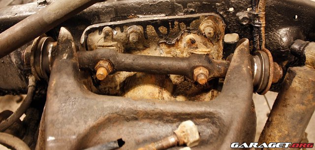

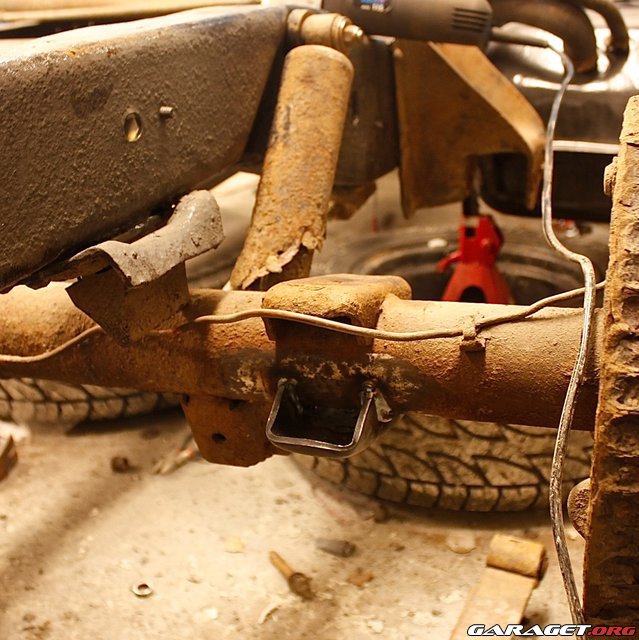

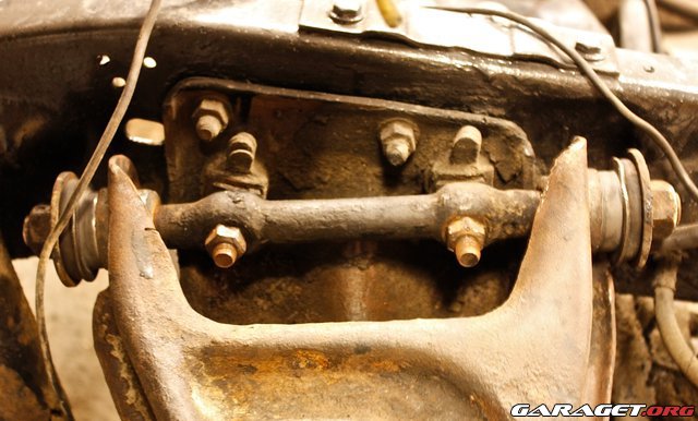

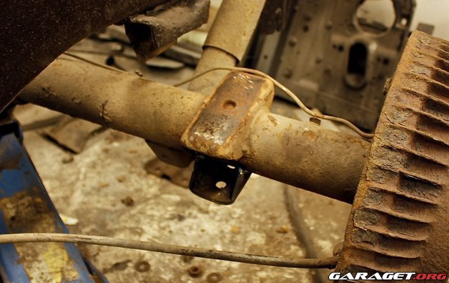

Nu till uppdateringen: Killen har kapat fjädrar i fram 2,5 varv och bytt bussningar i övre länkarmen, vi har också bytt motorkuddar. Vi har också "flippat", dvs vänt på bakaxeln och svetsat dit nya bladfjäderöron kan vi kalla det, alltså där axeln ligger imot bladfjädern. Vi insåg även att vi måste byta bromsskivor i fram då de är ganska så lagom tunna roll Vi kommer då samtidigt att beställa hem massor med delar från USA nu till hösten.
https://www1.garaget.org/gallery/images/182/181532/181532-c56a451538ac2a3f9c3af00eea4eecda.jpg
https://www1.garaget.org/gallery/images/182/181532/181532-06e8443649cc8cd85045f37a0a2524f9.jpg

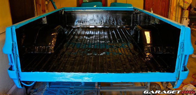

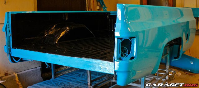

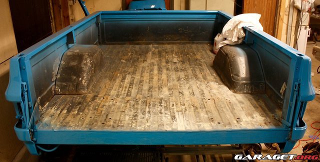

Jag har också rengjort och målat inne i flaket. Vi kommer att införskaffa ett flaklock i sträckt vinyl smile
Före:
https://www1.garaget.org/gallery/images/182/181532/181532-7ff092b49609316e072d53bba7d4ca99.jpg
Efter:
https://www1.garaget.org/gallery/images/182/181532/181532-b233f3c489318473f80e401c6d59a93a.jpg
https://www1.garaget.org/gallery/images/182/181532/181532-6576b02f13266fb14bcb35b46ab6ca21.jpg

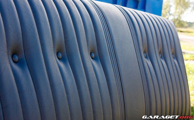

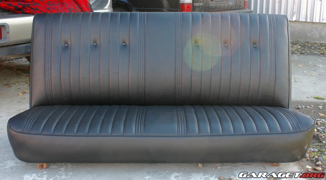

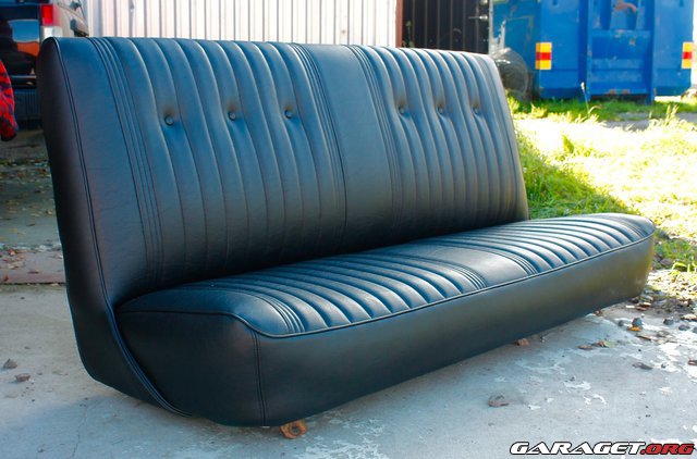

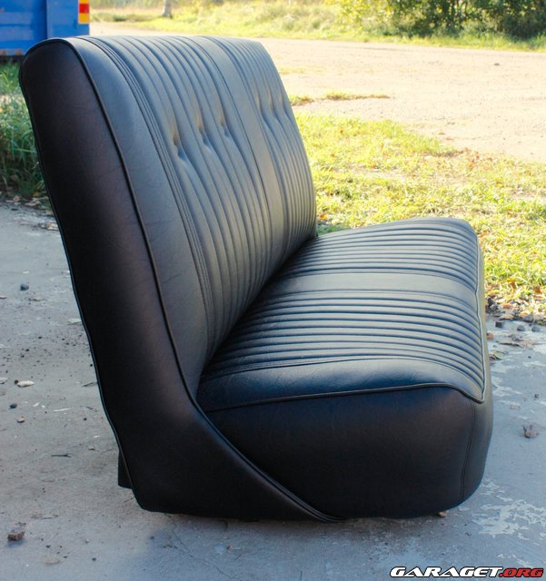

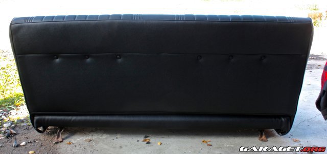

Vi lämnade in soffan på renovering i början av augusti och hämtade hem den i veckan som var, blev riktigt bra och vi är nöjda! smile Har ingen före bild på soffan, skulle verkligen behövts för att se förvandlingen på den smile
https://www1.garaget.org/gallery/images/182/181532/181532-5e7b47197577934b8debe6251335979a.jpg
https://www1.garaget.org/gallery/images/182/181532/181532-964d882a0f563b55f095279bb7ac7809.jpg
https://www1.garaget.org/gallery/images/182/181532/181532-cccefee1c7bc2612c76e2f30f6aab51e.jpg
https://www1.garaget.org/gallery/images/182/181532/181532-875ff73187d608835f2367ae2c877431.jpg
https://www1.garaget.org/gallery/images/182/181532/181532-37d57beb23b250038a7b9853e85dae70.jpg

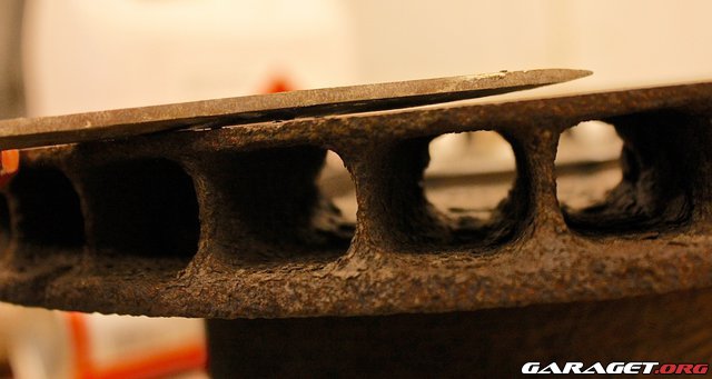

De lagom tunna skivorna wink
https://www1.garaget.org/gallery/images/182/181532/181532-de0807c98bac26f9c0e4410cf2b4ea2f.jpg

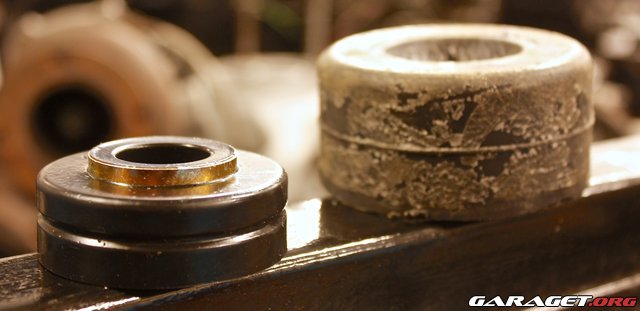

Nya bussningar:
https://www1.garaget.org/gallery/images/182/181532/181532-5f380f75074dc06b60d93d016fbcfd47.jpg
https://www1.garaget.org/gallery/images/182/181532/181532-d4da8854c8b8dc31663c70a14d4e7ba3.jpg

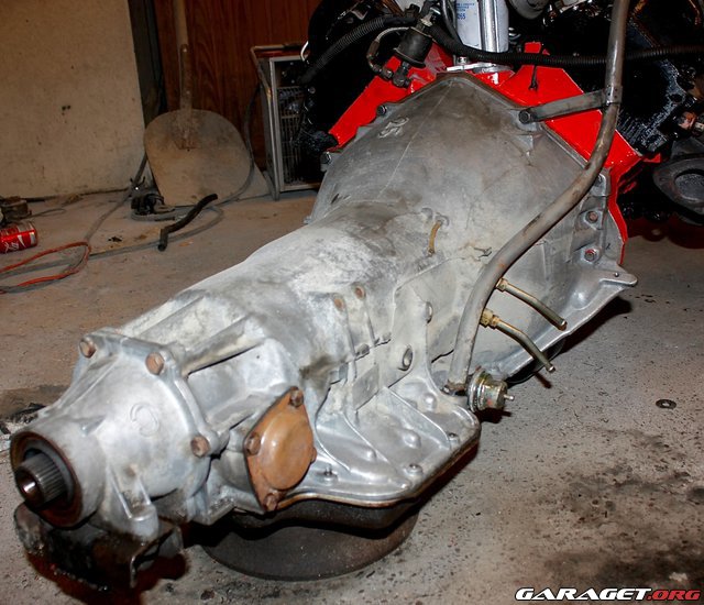

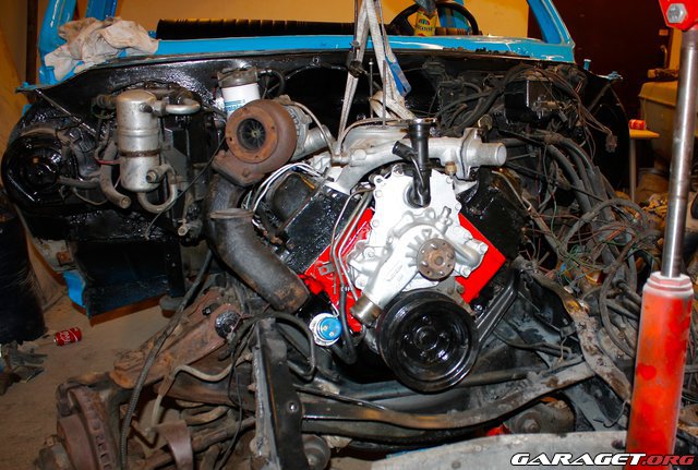

https://www1.garaget.org/gallery/images/182/181532/181532-fd72076316d075dc8f22bd3f7e10c0be.jpg

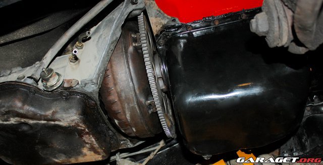

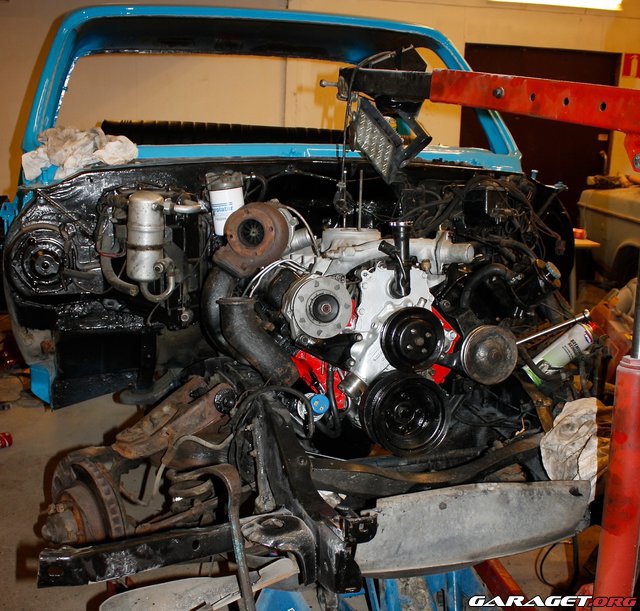

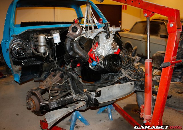

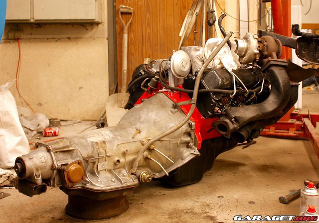

Vi har fått ihop växellådan som är nyrenoverad med motor
https://www1.garaget.org/gallery/images/182/181532/181532-ddc30b2428efd3638347860487759349.jpg
Och det var äntligen dags att få i motorn big_smile
https://www1.garaget.org/gallery/images/182/181532/181532-e91f6927190965bd1b82d5926a13d296.jpg
https://www1.garaget.org/gallery/images/182/181532/181532-ae8727d4dbea61f61bae1cf2a32dcff1.jpg
https://www1.garaget.org/gallery/images/182/181532/181532-5fdf61236dfdc9235c1aa0c78f6f337d.jpg
https://www1.garaget.org/gallery/images/182/181532/181532-158b226c1c8fa95689da3f391e0ce0d9.jpg

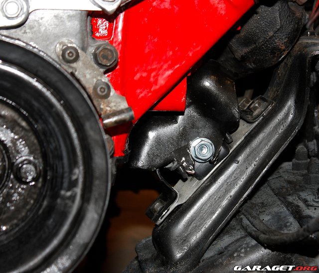

Nya motorkuddarna på plats.. smile

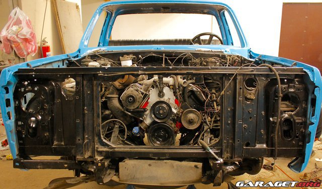

Ingen aning om namn på detta, men vi kallar det för frontplåt, på plats wink

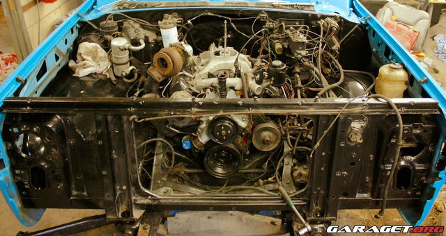

https://www1.garaget.org/gallery/images/182/181532/181532-8ecba7d06839fe760785b9df9b84e89b.jpg
Båda framskärmarna och innerskärmarna sattes dit

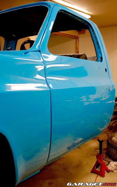

Och dörrarna.. smile
https://www1.garaget.org/gallery/images/182/181532/181532-615adf4c6d31dd8f546efa68543f9cbb.jpg
https://www1.garaget.org/gallery/images/182/181532/181532-73559c722ba14930d65972fdb671da4f.jpg
https://www1.garaget.org/gallery/images/182/181532/181532-325a9f80043410f7b2a2a898efe15765.jpg
https://www1.garaget.org/gallery/images/182/181532/181532-af2e1a534de7fc914c94c635e6d0be03.jpg

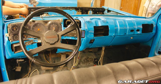

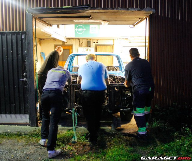

Börjar likna något nu iallafall smile Vi åker till garaget hela denna vecka och tänkte trassla lite med el, om det är någon som vet en bra hemsida eller har bilder på elscheman vore det kanon, kan behöva all hjälp vi kan få just nu med det smile
Vi har också kontaktat ett företag som ska ta hem bildelar och diverse prylar till bilen med container från USA, vad vi har skickat med lägger vi upp vid senare tillfälle, men när det kommer hit är fortfarande oklart men vi uppdaterar självklart er med det smile
Layin frame
638 Inlägg
27 oktober 2015
#114
Ser bra ut det där smile  "Frontplåten" kallas kylarram eller Core support på engelska, finns säkert fler namn på det.

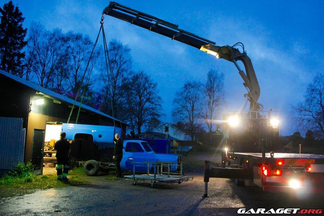

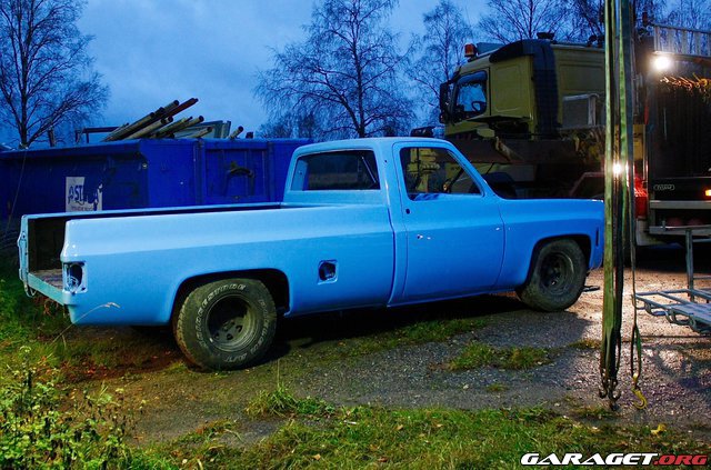

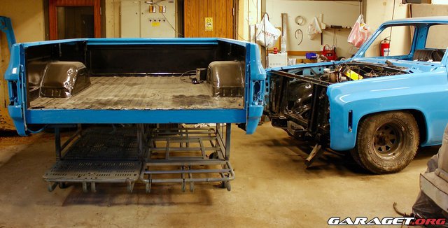

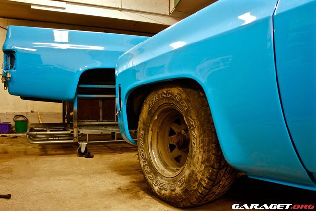

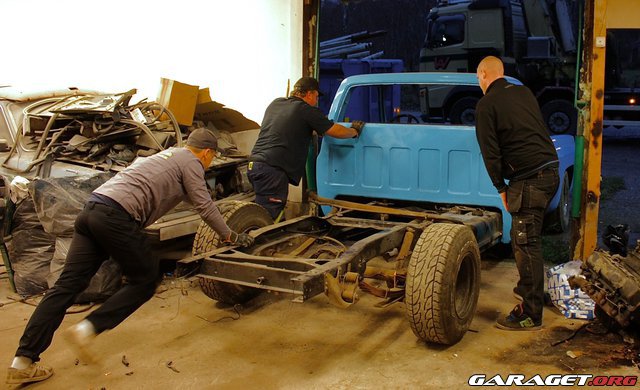

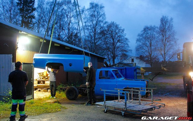

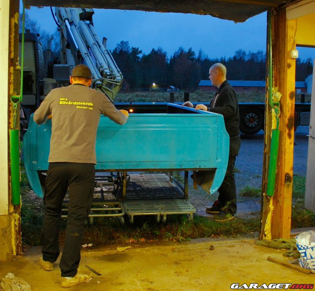

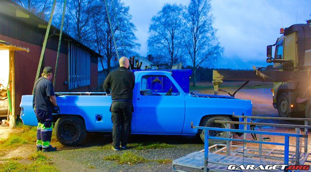

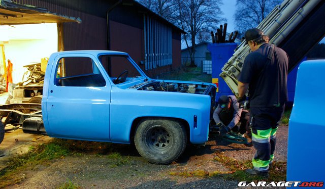

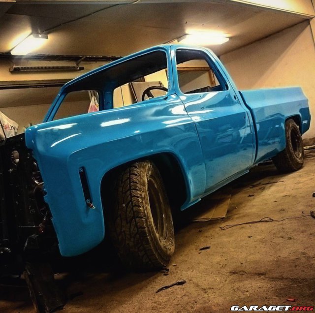

Under dagen så tog vi killens kranbil till garaget då vi skulle få på flaket med hjälp av kranen, vi fick också hjälp av granngaraget så det gick smidigt, och himla bra och snyggt blev det när det kom på äntligen big_smile
Låg och go.. cool
https://www1.garaget.org/gallery/images/182/181532/181532-86e250d0dca2ccabbb92d05ad714395c.jpg
Nu låter jag bilderna tala lite för sig självt.. smile
https://www1.garaget.org/gallery/images/182/181532/181532-83688ce7605ceda21f147f66aa6991c4.jpg
https://www1.garaget.org/gallery/images/182/181532/181532-bca5a670d65855ece13fcb9fcc8293ce.jpg
https://www1.garaget.org/gallery/images/182/181532/181532-f801058a54217a6106c37f615b06e71f.jpg
https://www1.garaget.org/gallery/images/182/181532/181532-c4eb3f3d57047321d661c6a9445133bd.jpg
https://www1.garaget.org/gallery/images/182/181532/181532-54e54315a146b8bac08eac8caf84a8a2.jpg
https://www1.garaget.org/gallery/images/182/181532/181532-890f2dc2ca998c626b8e0b1885c31ac6.jpg
https://www1.garaget.org/gallery/images/182/181532/181532-397df2b2fbb7102861033d40a10bd906.jpg
https://www1.garaget.org/gallery/images/182/181532/181532-18f23a05793756826728af4856b55256.jpg
https://www1.garaget.org/gallery/images/182/181532/181532-080ea8dc8858c54b2a4424fc3aa0a219.jpg
https://www1.garaget.org/gallery/images/182/181532/181532-9d7d65b6490b2b65d8c80684ae942c73.jpg
https://www1.garaget.org/gallery/images/182/181532/181532-48f344af264c180426bbf1fb289ac851.jpg
https://www1.garaget.org/gallery/images/182/181532/181532-50a4a2e29b8951e03f91aa8d596cd023.jpg
Flaket suckar lite på sista bilden men vi har inte bultat fast den än, men visst blev det så jäkla bra?! big_smile
