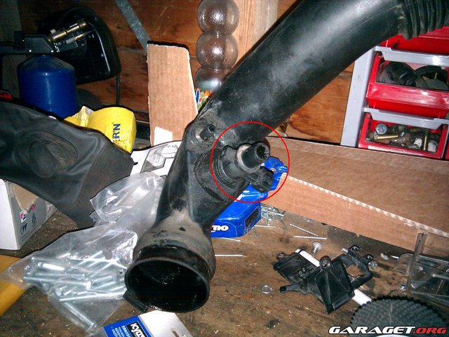

Hejsan fixar med en Volvo v70 2,5t -98
Nu undrar jag om man kan ta bort bara den inringade delen från "friskluftsröret" mellan lm och turbo. Den delen som jag undrar över sitter på "friskluftsröret" och går att snurra och "lirka" på, sitter som ett gummi hölje runt denna. På anslutningarna till denna delen fäster man två slangar (en smal och en tjockare som sitter tillsammans i ett värme avstötande gummihölje). Dom slangarna går vidare till oljefällan under insuget.
Sedan undrar jag vad just den inringade delen heter?
Hoppas man kan se på bilen vad jag menar.
https://www1.garaget.org/gallery/images/29/28999/28999-a273e518e648d5eebaf6be70c0773032.jpg
Mvh smile

den går utmärkt att ta bort, det är bara en värmare.
det sitter även en kontakt på den.
Mvh Christian

Hejsan Christian S
Båda slangarna till oljefällan va helt igensatta med olja (som hade torkat) samt denna "värmare" som slangarna går ner i..
Hur får jag bort den ? drar eller skruvar ?
Vad har den för funktion ?
Vad heter den ?
Tack för svaret

En annan bild som jag hittade med denna INSUGSLUFT TEMPERATUR GIVARE ? om det är nu så den heter ?
vad har den för funktion ?

Det har väl med vevhus gaserna att göra går från burken under insuget till den mojängen vet inte heller va den heter :-)

Ptc element för vevhusventilation

det är som sagt bara en värmare för vevhusventgaserna

Oki oki vad blir resultatet av att denna är helt igensatt av olja ? vad händer om detta "ptc" element inte fungerar ?
Hur får man bort den från insugsröret ? dra eller ? skruvar man snurrar den bara..
Tacksam för all hjälp smile

resultatet är ju att gasena inte kommer igenom eftersom det är stop wink
tanken är ifrån början att endel av gaserna ska sugas in och förbrännas.

Ursäkta för en dum fråga..
Men om det är stop där kan de göra så det bygger upp ett övertryck i motorn ?

Svar Ja. Vevhusventilationens uppgift är att vädra ur vevhuset från det övertryck som blir när kolvringarna läcker något i förbränningsfasen. Jag hade sett till att allt som har med den att göra har fullgod funktion, inkl värmare. Någon funktion har den garanterat att fylla. Släpper du ut vevhusgaserna i atmosfären kommer du få en tvåa på besiktningen, om gubben är uppmärksam och omutad. Vevhusgaserna ska ledas in i insuget och förbrännas, som tidigare nämnts.
