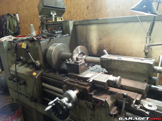

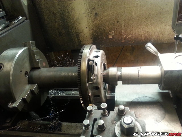

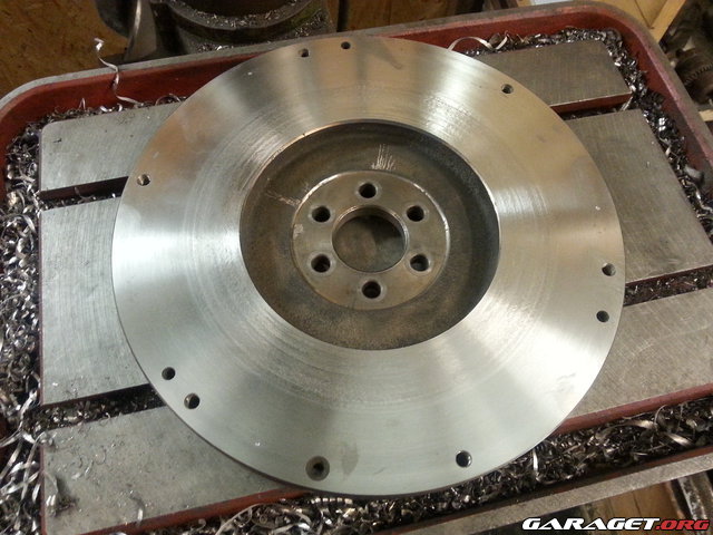

Efter lite paus i bygget åkte jag till Alex på Hallagårdsmek.se och fick svänghjulet svarvat och omstiftat för bmw tryckplatta! passade på att göra styrstiften 6,5mm istället för 6mm som e original, allt för att man kan wink blir oxå helicoil i gängorna så de tål lite mer stryk big_smile
https://www1.garaget.org/gallery/images/100/99699/99699-1b49ecc0efd9fcd2888f3a542f2c8fee.jpg
Centrerade allt i svarven och mätte in förspänningen så den är där tryckplattan är som hårdast.
https://www1.garaget.org/gallery/images/100/99699/99699-f1ab6d6a0aca1d2fd48725369c8eac0e.jpg
Resultatet! ser lite ojämnt ut på slitytan men den  är jämn tongue Hård som fasen va den och svarva i iallafall,,, gick åt 2 st stift till svarven på detta jobbet.

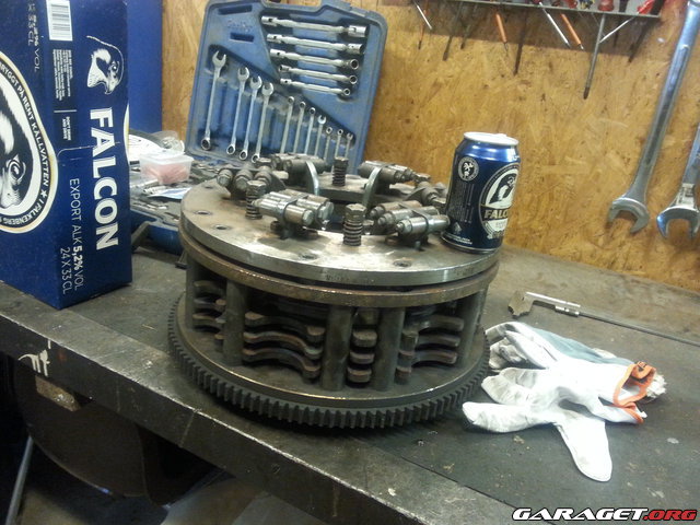

När vi inte jobbade med min koppling meckade vi traktor för att göra klart den till traktorpulling, lite större prylar än en liten nissan wink

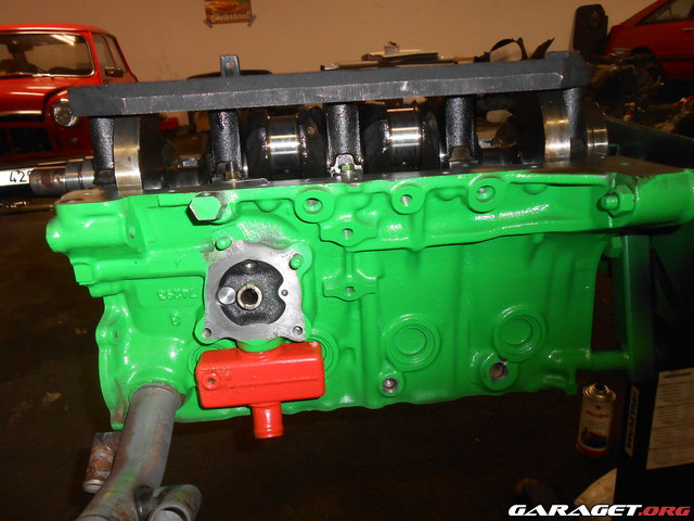

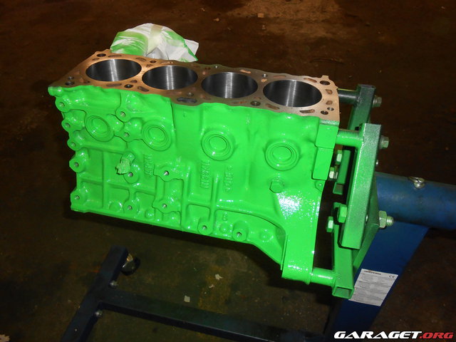

https://www1.garaget.org/gallery/images/100/99699/99699-8cd15865a3c7181a10600d5796cd2c68.jpg

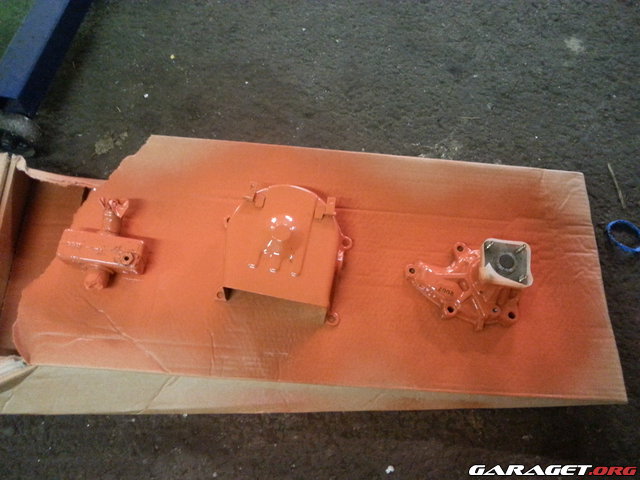

Var ute ocå började måla om blocket och lite olika dela! Det viktigaste är att folk stör sig på de så får hoppas att det funkar big_smile men oxå ser man eventuella läckage betydligt lättare!

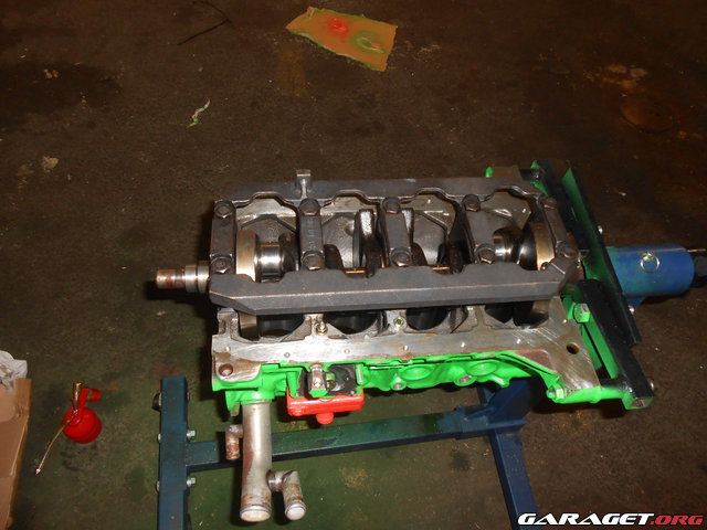

Var i garaget igår och började så smått att bygga ihop motorn, blev acl race lager till veven och stödgördel från nissan s13, ska nog hålla lite bättre än original iallafall wink

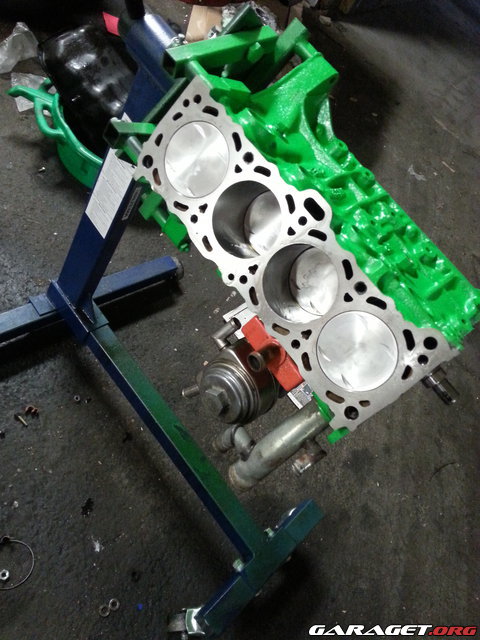

https://www1.garaget.org/gallery/images/100/99699/99699-e6462f970b46da9cda6ca1a6d2bc8b16.jpg
Var ute en liten runda och kastade i kolvarna wink blir grannt de här!

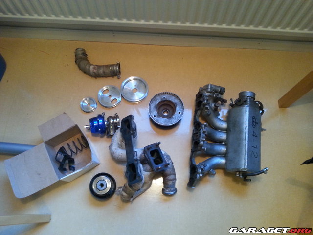

Hade turen att vara i Sthlm och jobba lite så passade på att handla lite prylar från en på s12ofsweden forumet.
Ganska skönt o slippa bygga grenrör o insug, så va ute i garaget igår och monterade oljepump o packboxar till veven så nu är bottendelen klar utom sumpen som måste "justeras" lite wink

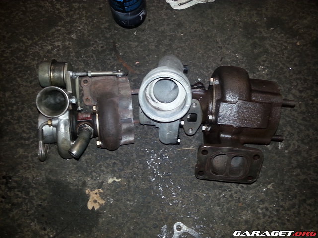

https://www1.garaget.org/gallery/images/100/99699/99699-13c5d8463615834646bbcbbca9210538.jpg
Var en runda på hallagårdsmek och fick köpt en ny snurra (steget större än den andra wink ) big_smile blev en schwietzer s200 nyrenoverad. Blir dock att montera den lilla turbon först o få igång motorn efter renovering så man ser att allt funkar!

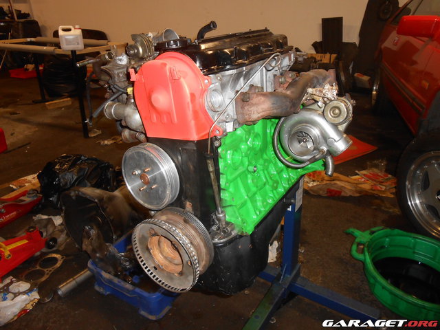

https://www1.garaget.org/gallery/images/100/99699/99699-c6e2d0d3a762a7f29851a4bb6b6a71c6.jpg

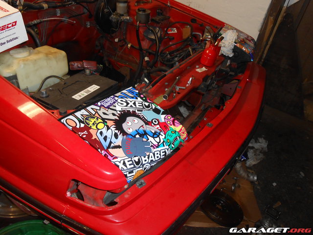

Var ute idag och smällde på topp, insug, grenrör o den gamla turbon smile snart dags att lägga i motorn!! big_smile

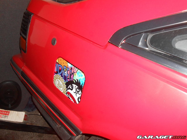

https://www1.garaget.org/gallery/images/100/99699/99699-fe98e18aafad7dd20a38d6e3b2b63768.jpg
Stickerbombat lampor och tanklock tongue

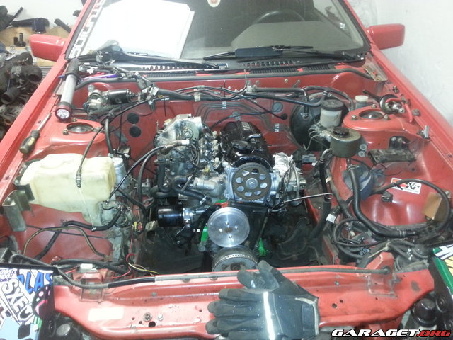

https://www1.garaget.org/gallery/images/100/99699/99699-252fce6462789fdef3fc6a46c2b12671.jpg
Kastade i motorn idag, har dock slarvat bort mitt papper med var alla kablar ska sitta så de blir skoj..... måste köpa olja till både motor och växellåda samt byta soppa pump innan start så får se när de bli big_smile

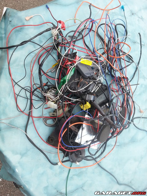

Har inte blivit något gjort med bilen eftersom jag har flyttat till hus så har varit ganska mycket och fixa med de hmm.
Men igår blev jag väldigt sugen på och fixa lite så jag bestämde mig för att koppla ur all el till motorn och dra nytt. Slutade dock med att jag demontera halva motorhärvan och sen gick jag på larmet.... Helt otroligt vad allt är dåligt kopplat, hela larmet satt med strömtjuvar eller dåligt klämda kabelskor så blir nog mer att göra än jag trodde hmm men nu är allt till larmet ute och motorhärva e nästa mål!
