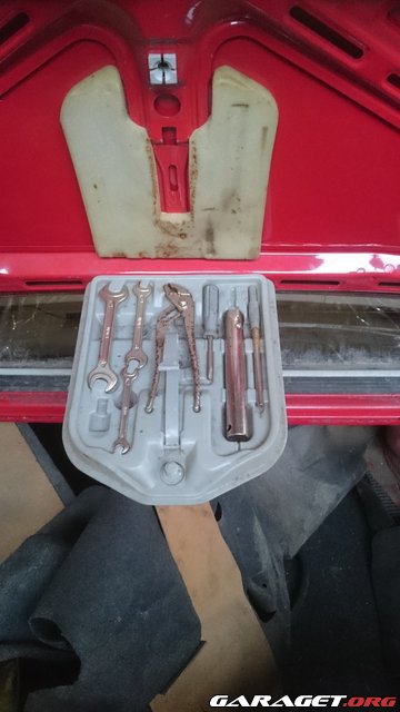

Original verktyg smile
https://www1.garaget.org/gallery/images/87/86506/86506-af16a11b4da21bc9d62179522ea18c45.jpg

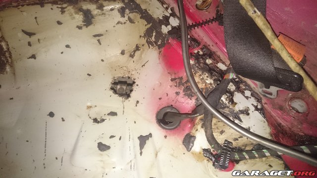

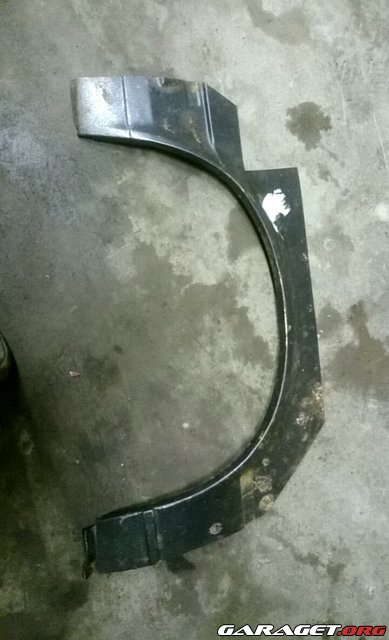

Höger bakskärm som är rätt slut! roll
https://www1.garaget.org/gallery/images/87/86506/86506-4c275aa6ca09551ed52831b14533be20.jpg
Vänster bakskärm är litte bättre big_smile
https://www1.garaget.org/gallery/images/87/86506/86506-d5ec50af0c5e4e3fdba87be46aced9d0.jpg

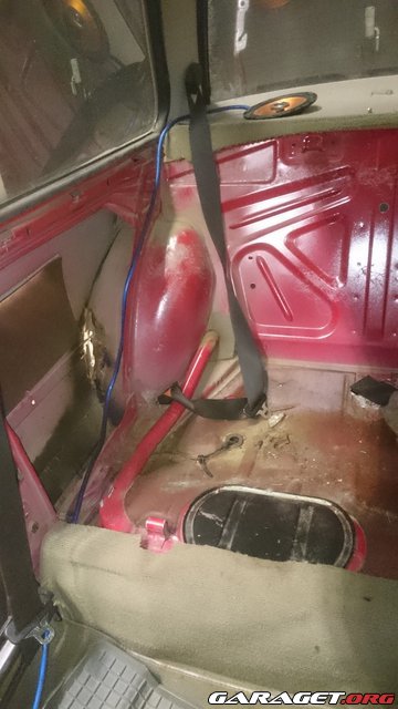

Bild på den hemska inredningen, beige är inte fint roll
https://www1.garaget.org/gallery/images/87/86506/86506-32ec3ed28b92bdb20b81742ff8519f06.jpg

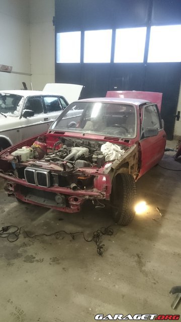

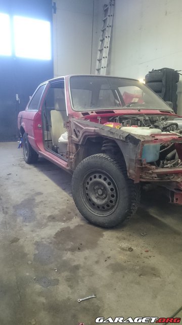

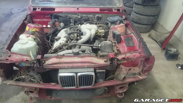

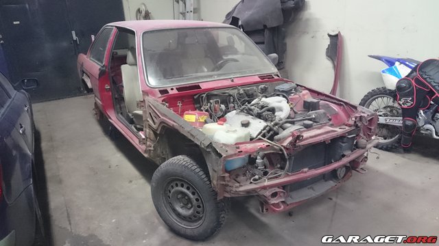

Då var det dags för en liten uppdatering efter att ha vart i garaget ett par timmar smile Har börjat plocka ner bilen för att se hur den ser ut innanför skärmar och fronten etc. och även bedömma hur mycket som måste lagas upp big_smile

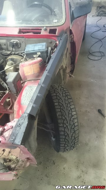

Skärmar och front bortplockat
https://www1.garaget.org/gallery/images/87/86506/86506-8fec6da01ed6946450eaeb2a86c9c8d0.jpg
Var en del ytrost mellan skärm och innerskärm så slipa ner det och la på lite färg så det täcker, kommer lägga underredsmassa på hela innerskärmarna senare
https://www1.garaget.org/gallery/images/87/86506/86506-76566138bf5db4405469e2ad6fe8e6f9.jpg
https://www1.garaget.org/gallery/images/87/86506/86506-523e9621d9bdd2e70923e4b21baa34c6.jpg
Inte så farligt med rost bakom frontplåten, ser i helhet fräsch ut under, höger innerskärm har någon lagt underredsmassa på sen tidigare smile
https://www1.garaget.org/gallery/images/87/86506/86506-5391eb129f27ad769e7a1fa6a60239e1.jpg

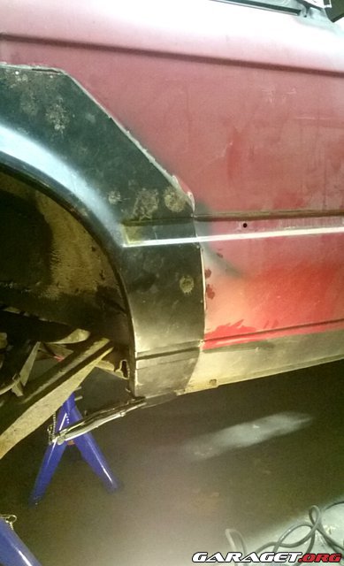

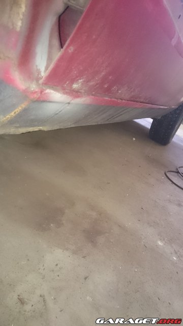

Skärmarna såg inte alltför roliga ut i nerkant mot dörren, gått hål på andra så kommer laga upp dem så länge så får de bli byte framöver...
https://www1.garaget.org/gallery/images/87/86506/86506-e9960c60963a40034b2a8829aad9bba6.jpg

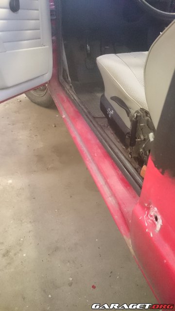

Trösklar och insteg ser helt okej ut smile

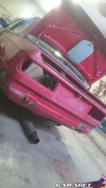

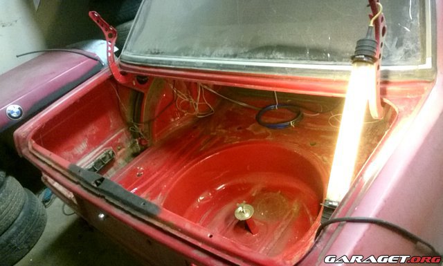

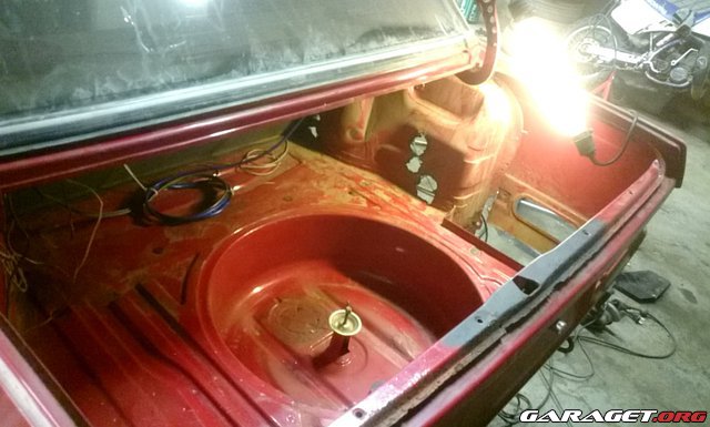

Tog bort stöten bak för att se och var inte så farligt smile
https://www1.garaget.org/gallery/images/87/86506/86506-b4671e4b3de0f6d838d0722d595b5cb7.jpg
Samma att de såg bra ut i skuffen med efter all inredning plockats ur
https://www1.garaget.org/gallery/images/87/86506/86506-4a471defa075355e389f85331af00fc0.jpg
Värst var höger innerskärm hmm
https://www1.garaget.org/gallery/images/87/86506/86506-eb0e0a8cc9f09569d4272274e0a3b0f3.jpg

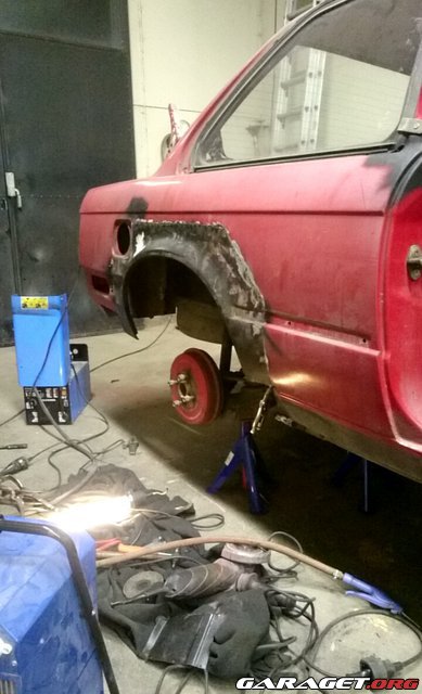

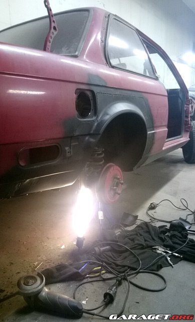

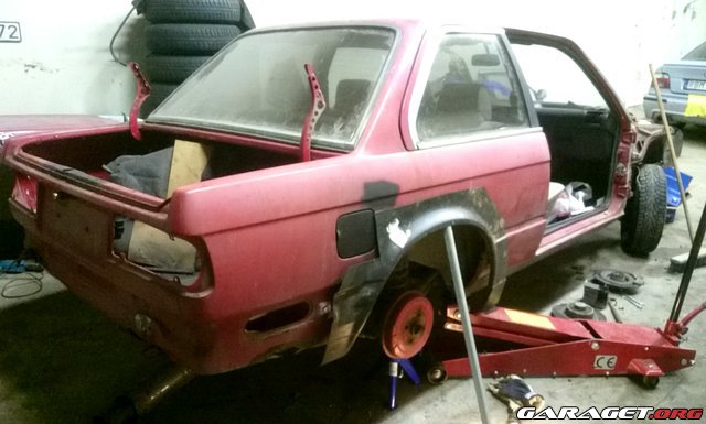

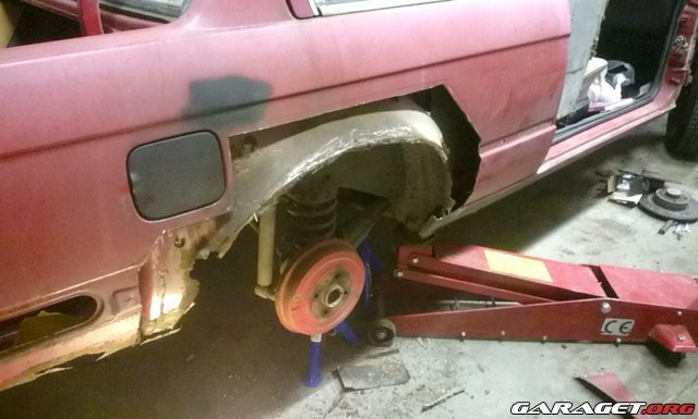

Måste göra en uppdatering efter att ha varit i garaget en stund ikväll smile kapa lite och kolla hur de såg ut under smile Har lite jobb framför mig innan jag kan svetsa tillbaka skärmen, innerskärmen såg lite sisådär ut hmm
Plocka ur lite inredning innan jag börja kapa upp skärmen
https://www1.garaget.org/gallery/images/87/86506/86506-4db73ca65e453f8115dbb2668c9de6dc.jpg

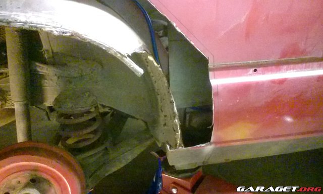

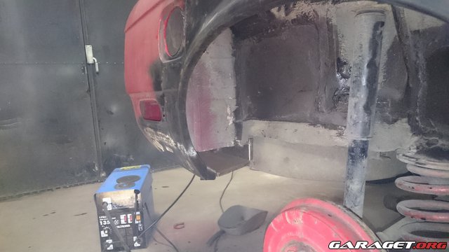

Kapa upp bakskärmen inför byte smile
https://www1.garaget.org/gallery/images/87/86506/86506-251fd56f69de63a58209610882b480f2.jpg

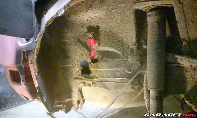

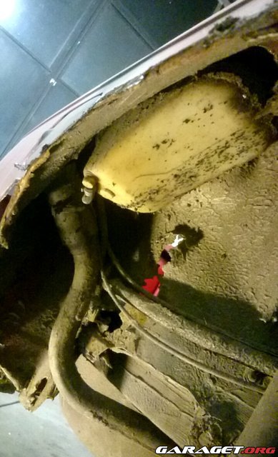

Innerskärmen i de hela, fästet till tankröret har rostat bort + lite till
https://www1.garaget.org/gallery/images/87/86506/86506-fca3b0c5df78ddb4df5cc7b35a2c1ea9.jpg
https://www1.garaget.org/gallery/images/87/86506/86506-97ecb3379b8bacb04e69be686f87c6cb.jpg
Vad är den här tanken till, antar den går till tanken på nått vänster är 3 slangar till den, satt i innerskärmen, fundera på att flytta in den i bagaget så man slipper genomföringarna i innerskärmen för där har de rostat brutalt smile

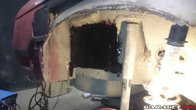

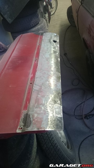

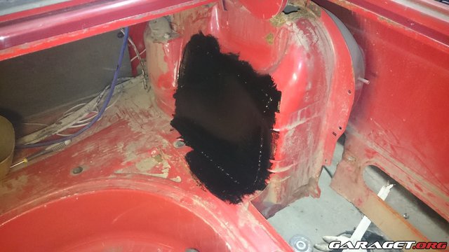

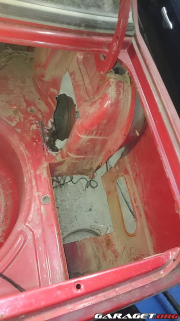

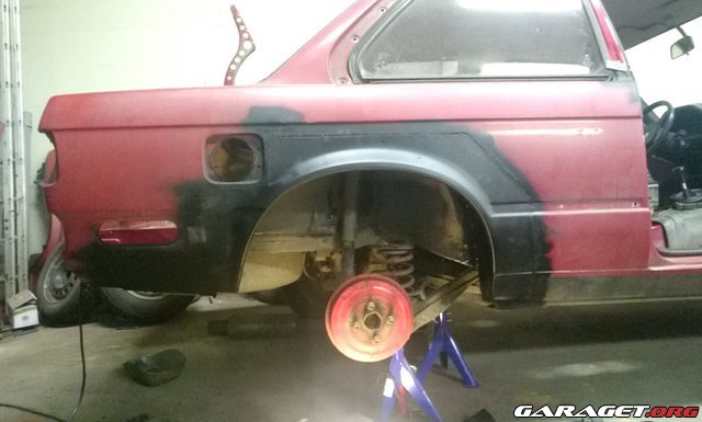

Jaha då var det tid för en dags uppdatering då, varit en del i garaget idag o grejat, slipa ner dörrbladet på passagerardörren så har insett att jag söker en helst rostfri eller finare dörr nu i Örebro området och sen börjat laga innerskärmen smile
Var lappad sen tidigare så fick slipa bort en hel del spackel som täckte hur dålig den var under hmm  vet inte om de känns värt att börja kapa och byta till nu plåt...
https://www1.garaget.org/gallery/images/87/86506/86506-eb28e96ff0445f62b56fdbdb0af48f74.jpg

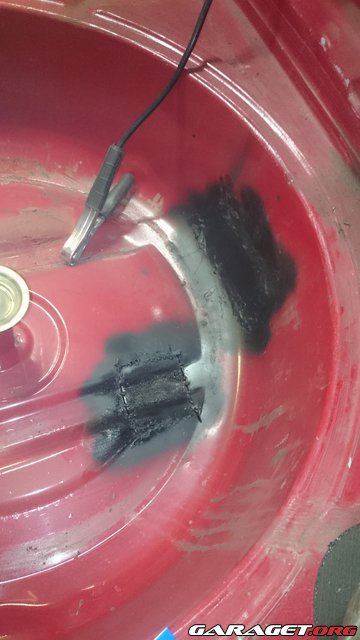

Laga 2 mindre hål i reservhjulsbaljan, vart dåliga svetsar innan jag fick in inställningarna på svetsen.. Har en biltema svets utan gas och är väll inte riktigt överens med den än! Men är ju inget som syns sen ändå när inredningen är i smile
https://www1.garaget.org/gallery/images/87/86506/86506-0e3f98912dca6c78b388773e496a66af.jpg
Kapa ur mer pga. rost smile
https://www1.garaget.org/gallery/images/87/86506/86506-9ee602dc1074fbb23da274866bdf3e4e.jpg
Börjat lappa igen innerskärmen igen, ska försöka ta hålen på översidan nästa gång jag ska ut smile
https://www1.garaget.org/gallery/images/87/86506/86506-4e758a7184c46c0c5453f4351942d9e9.jpg
Före / Efter Blir underredsmassa på sen men det blir sist efter allt är lagat smile
https://www1.garaget.org/gallery/images/87/86506/86506-2df5a5fcc4f06288ae703d4cd8988242.jpg

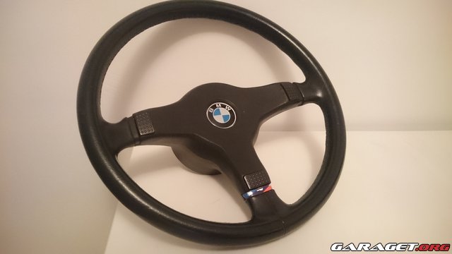

Kan tillägga att jag söker m tech ratt som passar E30 om någon kan ha en till övers, skick spelar ingen roll smile

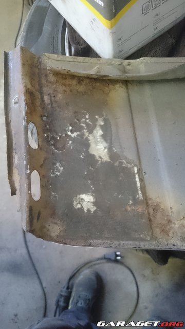

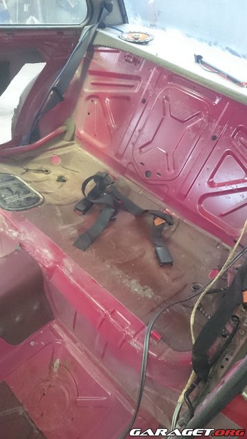

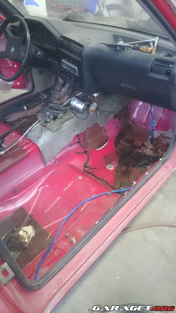

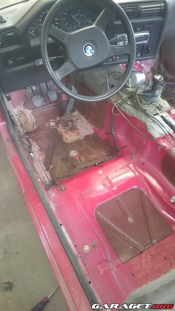

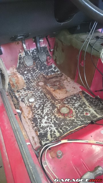

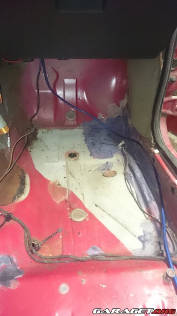

Rensa ur stolar och golvmattor för att se hur golvet såg ut under,
https://www1.garaget.org/gallery/images/87/86506/86506-5175107553c8cdd4b3b5cbf367a6f472.jpg
Får erkänna att det fanns en del jobb under, var lagad sen tidigare och börjat rosta på samma ställ igen men inga hål förutom 1 ovanför tanken under baksätet smile..
Isolermattan av delvis skumgummi var genomsur så förstår varför de rostat, tror jag lägger tillbaka tygmattan direkt sen utan skumgummimattan och hoppas de inte ökar ljudnivån för mycket smile
https://www1.garaget.org/gallery/images/87/86506/86506-f332837efbfa8e33f335de0b161d059e.jpg
https://www1.garaget.org/gallery/images/87/86506/86506-5975d729321a1de73a6b32b8f8df09b0.jpg

Äntligen fått tillbaka bakskärmen igen efter att ha lagat igen alla hål i innerskärmen smile Så får bli en liten update med bilder!
Klippt skärmen efter hur jag kapat på bilen smile
https://www1.garaget.org/gallery/images/87/86506/86506-f2d4475c5b5d7d0b1b70da7627ce825d.jpg
Försökte passa in skärmen men fick inte till kanten vid tröskeln så fick klippa skärmen och korta den för att linjerna skulle matcha smile
https://www1.garaget.org/gallery/images/87/86506/86506-1f820871ea78cc8b4034a169d77d51af.jpg
Passa in och punkta fast skärmen
https://www1.garaget.org/gallery/images/87/86506/86506-84f9d5d2b134e99bdc66339503a0e317.jpg
Även bockat till och svetsa dit en ny balja smile Har bara den nedre biten kvar av innerskärmen kvar att svetsa så ska det på med underredsmassa i hela hjulhuset sen smile
https://www1.garaget.org/gallery/images/87/86506/86506-ce034c00d81c8f242bd54944e997435e.jpg
Här har jag svetsat ihop allt inklusive det jag kapat ur under ventialtionshålet bakom skärmen smile Även slipat svetsarna och lagt på lite grundfärg, bara spackling kvar big_smile
https://www1.garaget.org/gallery/images/87/86506/86506-d9224b3c8366daaa6ef1c9b6542fcbdb.jpg
https://www1.garaget.org/gallery/images/87/86506/86506-eb1fa7e5f8e97bd91b2af070afceb333.jpg
Skönt att få göra nåt som gör lite skillnad och som syns! big_smile Ska svetsa klart det sista i innerskärmen nästa gång jag åker ut och även svetsa de sista på bakdelen så man blir klar ibak big_smile
http://www1.garaget.org/gallery/images/87/86506/86506-f2d4475c5b5d7d0b1b70da7627ce825d.jpg
http://www1.garaget.org/gallery/images/87/86506/86506-1f820871ea78cc8b4034a169d77d51af.jpg
http://www1.garaget.org/gallery/images/87/86506/86506-84f9d5d2b134e99bdc66339503a0e317.jpg
http://www1.garaget.org/gallery/images/87/86506/86506-ce034c00d81c8f242bd54944e997435e.jpg
http://www1.garaget.org/gallery/images/87/86506/86506-d9224b3c8366daaa6ef1c9b6542fcbdb.jpg
http://www1.garaget.org/gallery/images/87/86506/86506-eb1fa7e5f8e97bd91b2af070afceb333.jpg

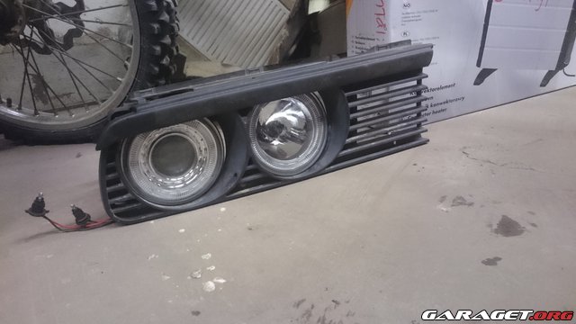

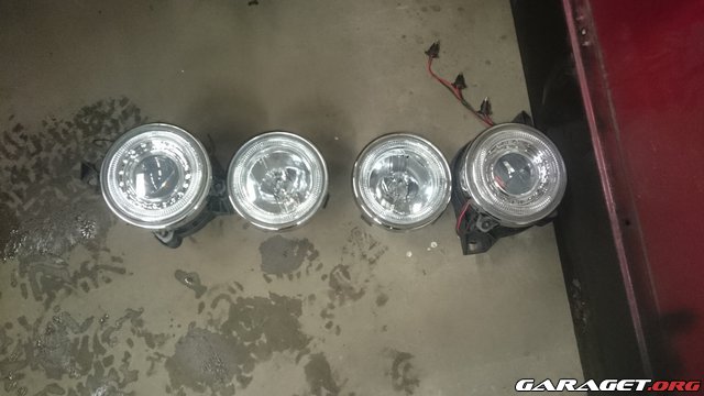

Hittat lite godsaker till bilen här i veckan som kommer åka på sen när den är klar smile
https://www1.garaget.org/gallery/images/87/86506/86506-b2950795f9ed1636f53157d6436b19ee.jpg
Köpte ett par angel eyes lyktor för ett bra pris av en kille i västerås som var riktigt fina i skicket big_smile
https://www1.garaget.org/gallery/images/87/86506/86506-c59a5b2b7c1256ea81b2472f4fca234c.jpg
Köpte även ett par ögonlock av samma kille kommer sitta som ett smäck på !
https://www1.garaget.org/gallery/images/87/86506/86506-dd22c6810c48b9264926fcf914b24d8e.jpg
Hämtade även upp denna pärla ikväll av en kille från linköping smile även den till ett pra pris och i ett toppenskick! big_smile
Kommer bli riktigt gött detta! Blir väll garaget imorrn en sväng igen antar jag ;D

8 februari 2015
Nu har man vart ute och skrapat sista asfaltsmattan (skööönt!!) som var på golvet för att se hur de såg ut under och det titta fram nått mer hål under baksätet men såg annars ut som förväntat då det trots allt rann om skumgummimattan när jag lyfte ur den smile Är de tidigare lagningarna som sett värst ut med ytrost då man snålat med färg antar jag eller slarvat...
Passagerarsidan, även lagt på lite rostätare där de inte gått hål än smile
https://www1.garaget.org/gallery/images/87/86506/86506-b14f66ad0208664d0cc023d779ae6b87.jpg
Förarsidan
https://www1.garaget.org/gallery/images/87/86506/86506-27773865e5a99ee5af121938eedcf5a5.jpg
https://www1.garaget.org/gallery/images/87/86506/86506-2f65bd84f1a9529ca22e17b0dcf02c89.jpg
Rostat hål vid ett bromsrörsfäste under baksätet..
https://www1.garaget.org/gallery/images/87/86506/86506-84c7891ad202c95db7e201fba1dafc8c.jpg
Även rostat hål vid bältesfästena
https://www1.garaget.org/gallery/images/87/86506/86506-268c01c2467020bb0eaf99d5f227362a.jpg
Även över tanken är det ett litet hål
https://www1.garaget.org/gallery/images/87/86506/86506-cbacf20823f75df1930577a8d53674b6.jpg
Börjat rosta runt brunnarna.. så kommer kolla hur det ser ut under så tänker jag lägga igen dem helt smile
https://www1.garaget.org/gallery/images/87/86506/86506-9540b13cbb66df0fc1e4addd5a84e7c4.jpg
Allt för denna gång men var ändå en dags jobb att bli av med allt smile Asfaltsmattan vid kardantunneln får sitta kvar, har ju inte gjort detta för att lätta (även om det behövs med 105hk) utan för att se hur golvet såg ut under smile Blir väll till att laga alla hål och sen ska jag måla upp hela golvet med vit mekanlack är tanken så de blir robust färg på golvet smile
