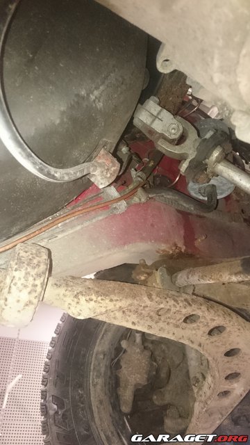

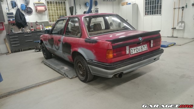

Då har pärlan äntligen fått bepröva sina vingar hos bilprovningen i lördags och med ett rätt så lyckat resultat för en bil som inte gått igenom sen 2012 smile
Ramla in 3 st. 2or på rost av diverese bromsrör och sen stod halvljus bilden fel på ena lyktan. Vilket inte var konstigt då jag stog någon kväll innan o försökte måtta in det där efter min bästa förmåga! Men nu när den är besiktad så har jag tillgång till en lykt-testare på en kompis jobb så det ska inte bli något problem när man får köra med bilen. smile
Bromsrören är däremot en annan femma, sitter i valet o kvalet om man ska skarva rören där dem är dåliga och jag fått nedslag eller byta alltihop! Antingen skarvar jag från där det är fräscht eller så ska jag fram till fördelaren o dra hela vägen.. Tips på vart man kan få tag på nipplar/rör/bromslangar till bra pris är uppskattade tips smile

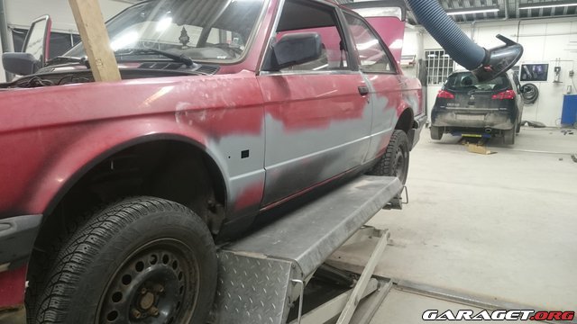

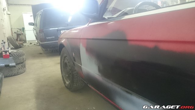

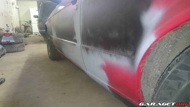

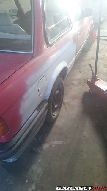

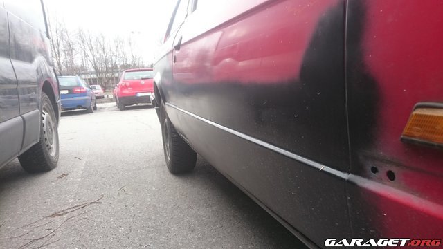

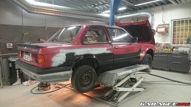

Senare på lördagen åkte vi inte till kompisen och slipa spacklet på bakskärmen vilket vart väldigt bra enligt mig!
Kommer lägga igen listhålen och spackla igen hela inbuktningen för listerna så det är därför vi inte snyggat till just där. Kommer lägga en rak spackling ner och sen låta lite av nedre kanten sticka ut så att de blir en brytning ändå, tror de kommer se dumt ut om man gör helt slätt smile

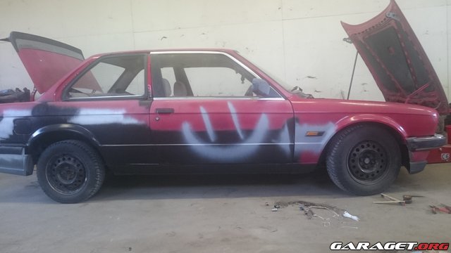

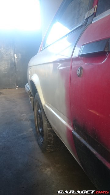

Vart lite sen med update men ville att det skulle hända lite innan man gjorde en smile

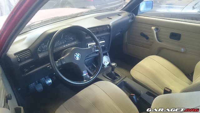

Börjar uppdateringen med att jag söker fälgar 4x100 bultcirkel som sitter bra på e30. Stuk av bbs rs kopior eller mim juventus 15" eller vad ni har ligger smile Söker även om någon har en uppsättning coil overs ligger av billigare typ smile Även om någon sitter på en bra inredning i örebro/värmlandshållet smile
Har fått i m-ratten och blev mycket nöjd med resultatet, såg mycket trevligare ut än bussratten som satt innan! smile
https://www1.garaget.org/gallery/images/87/86506/86506-97f957b52f65c1f103becc5866c3bf2f.jpg

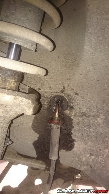

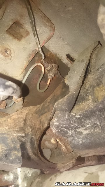

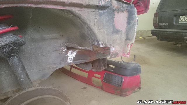

Sen förra fredagen tog jag tag i att fixa 2orna, så böt bromsrören och ställde halvljuset...

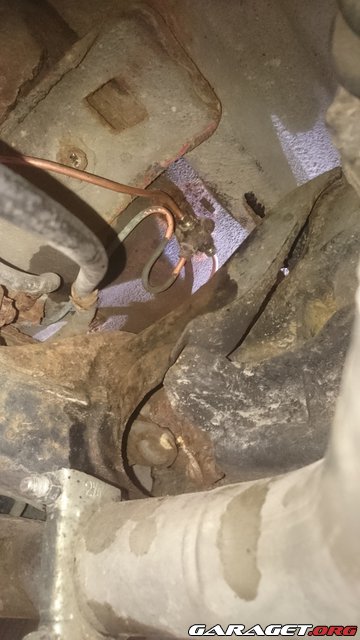

Nytt fint bromsrör tittar ut vänster fram smile, Lättaste att byta och gick på nolltid bara man fick bort nippeln från gamla slangen, Hade plockat ut en hel del extra grejjor från biltema inkl. slangar ifall någon behövde bytas ut och tur var det för höger bak gick inte att få den utan att offra slangen eller ta ner tanken hmm Var tvungen att byta fram till slangen från t-korset.
https://www1.garaget.org/gallery/images/87/86506/86506-fe50689f1abdf09bdc217eb03d9a0b96.jpg
Ny slang smile
https://www1.garaget.org/gallery/images/87/86506/86506-235b579461e7288bdf7270506c5b83c1.jpg

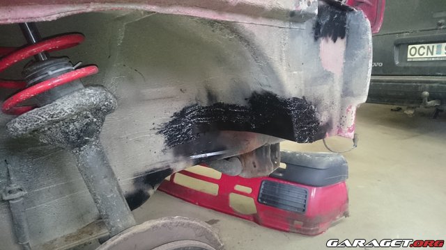

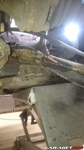

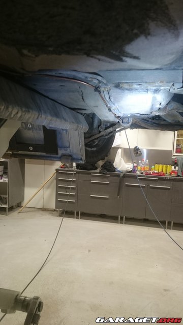

T-korset som det satt. Rostigt och jävligt över diffklumpen.. (Supersmidigt att gå på me nya rör på nooooot!!)
https://www1.garaget.org/gallery/images/87/86506/86506-f5a954f51ac445c9a215e5aa9c6a2938.jpg
Nya rören ditdragna. Hade aldrig kunnat fixa att dra isär det utan induktionsvärmare! Runda muttrarna med en gång och satt som järnet, men efter att värmt en sväng lossa det nästan för hand cool
https://www1.garaget.org/gallery/images/87/86506/86506-0b98e6e51284d52537eacc4856ef4825.jpg
Och där går röret fram
https://www1.garaget.org/gallery/images/87/86506/86506-c4a9d8b377bd7f56c4ce4cce170f18c6.jpg
Och där sticker det upp i motorutrymmet smile

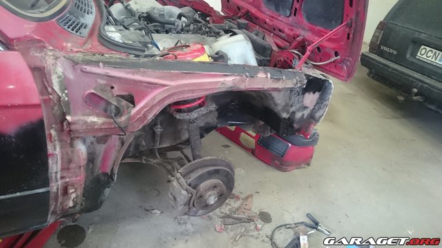

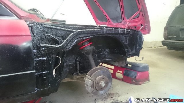

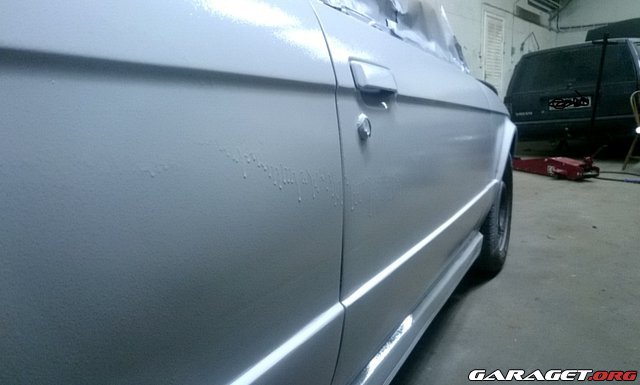

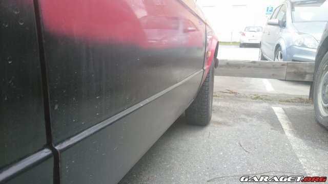

Sen fortsatte vi av igenläggning av listhål och spackla upp dörren på passagerarsidan smile
https://www1.garaget.org/gallery/images/87/86506/86506-b0dc30ad21e3b6f276ad1b48644e400e.jpg
https://www1.garaget.org/gallery/images/87/86506/86506-8f7de52e68787629d3b7f0207688d86c.jpg

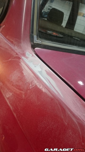

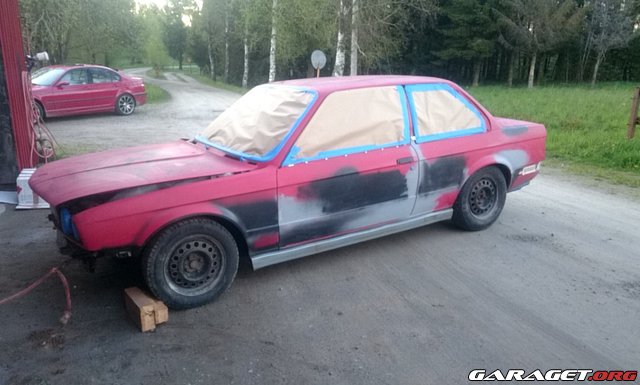

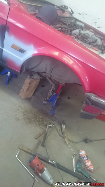

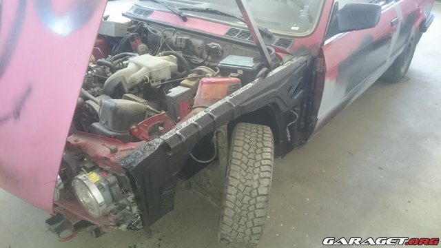

Nej men då var de la dags för en uppdatering igen då smile Hållt på och dolat lite till och från men mest med kärringen 850 som hjullagret fram gav sig på så de var tvungen att bytas tongue Men lite tid har fått blivit avsatt till bimmern iaf. smile)
Inne hos polaren och slipar/spacklar det sista smile insåg senare att skärmblinkers har lag från 86 o min är 85 så de kommer ryka med senare innan lackeringen hehe big_smile

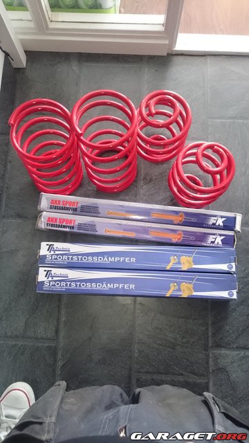

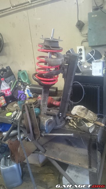

Sänksats med dämpare och fjädrar hemma, 60mm fram och 40mm bak smile
https://www1.garaget.org/gallery/images/87/86506/86506-9cbbb298648789f0f5139d471eb1fd41.jpg

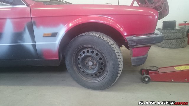

Före fram
https://www1.garaget.org/gallery/images/87/86506/86506-03ac493784e8f0579fd33df7d757eefd.jpg
Efter fram
https://www1.garaget.org/gallery/images/87/86506/86506-25edc6ae206a93781dbe321ee814886f.jpg
Fjäderben borta smile
https://www1.garaget.org/gallery/images/87/86506/86506-0e7aa5fc16f23b943aa6c776e7ea0198.jpg

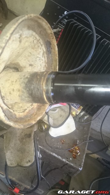

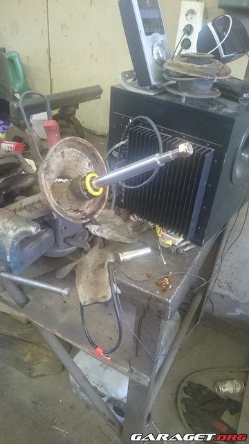

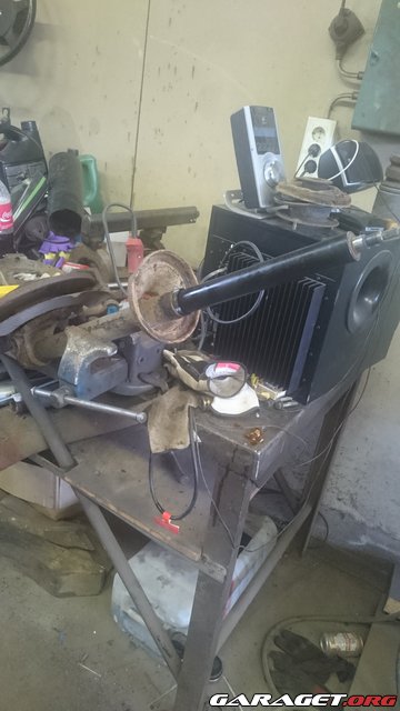

Muttern som håller dämparen löstagen med stor rörtång smile
https://www1.garaget.org/gallery/images/87/86506/86506-976888e0e2071886b56b472342438097.jpg
Gamla dämpare ur smile
https://www1.garaget.org/gallery/images/87/86506/86506-b7a068caefab062768bf6280b0231204.jpg
Nya dämparen i ^^
https://www1.garaget.org/gallery/images/87/86506/86506-b7d3b709571fcec403f9b4736bf93297.jpg
ihopmontering med ny fjäder smile
https://www1.garaget.org/gallery/images/87/86506/86506-484f6abb7bc7729d0ec3a9105b88c9a5.jpg

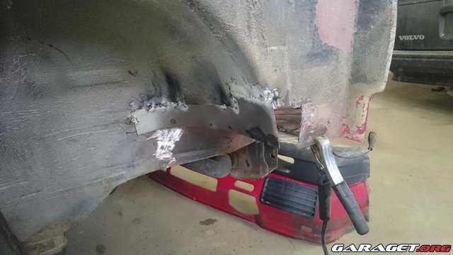

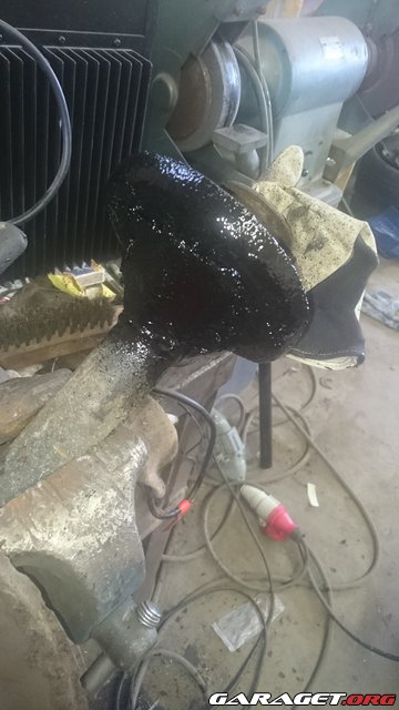

Fick även svetsa upp fjädertallriken lite smile
https://www1.garaget.org/gallery/images/87/86506/86506-6f12f7a2726afeb11015a7f8bdf583c2.jpg

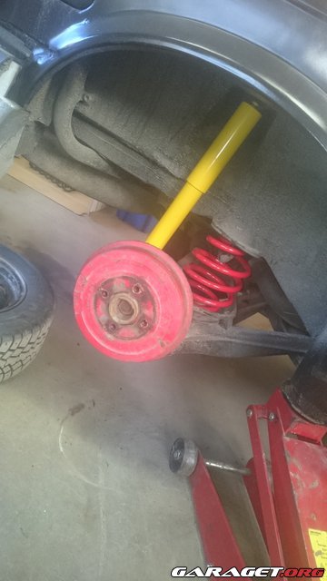

Baken klar med, glömde ta efterbild nersänkt men är besviken så är det någon som sitter på 60 fjädrar som tycker det är för mycket får gärna säga till så byter jag gärna smile

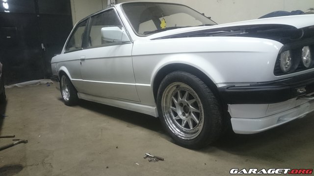

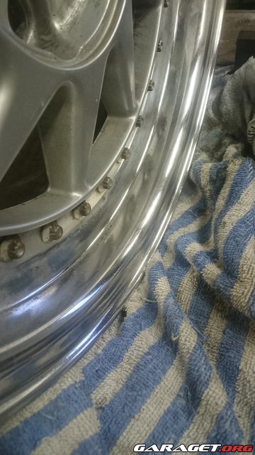

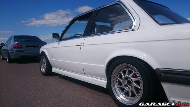

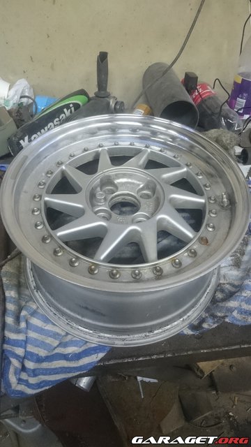

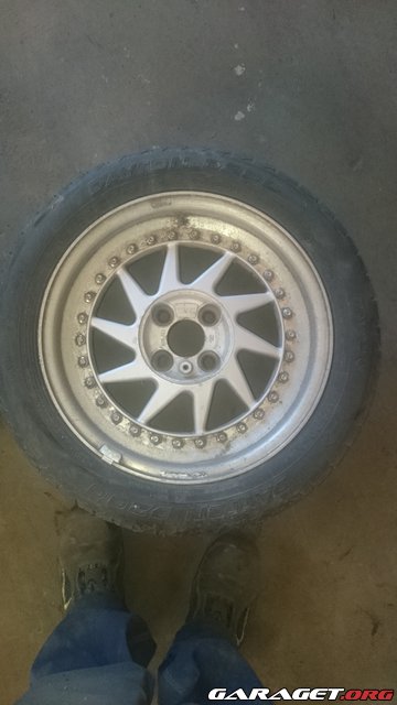

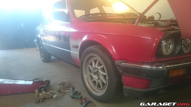

O.Z Racing 2 split fälgar smile Kapa lite så han kommer ner lite till så kommer det sitta bra som fan!
https://www1.garaget.org/gallery/images/87/86506/86506-ad37eb625f19315eeaa3293e245db8a5.jpg

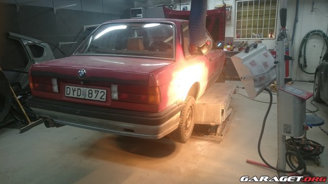

Här har det ju hänt riktigt mycket smile
Induktionsvärmare lät spännande, antar att den inte sprider värmen lika mycket som en gasolbrännare?

Ja man försöker grejja lite då och då smile Nej det är som en tång man lägger emot som kortsluter vad jag förstått det som smile Hettar upp där du lägger emot så går att rikta kanon och värmer inte upp något annat som inte har kontakt med tången, effektivaste jag någonsin använt mot fastrostade muttrar! big_smile

Ja då var det dags igen för en enorm uppdatering, har samlat på mig veckors arbete som jag ska försöka redovisa så kortat jag kan utan att missa detaljer smile
Kan iaf. säga att fälgarna sitter på och det är färg på bilen äntligen! big_smile
Stressade livet ur mig hela veckan och jobba till Halv 4 inatt för att få ihop bilen till BOS träffen på mantorp park idag, efter 1h sömn blev det att åka och möta upp karavanen som gick kl 7.00 imorse smile Lacken la jag i all hast på torsdag kväll kl 21.00 utomhus i alldeles för kall temperatur och alldeles för dåligt ljus vilket resultera i enorma draperier utmed sidorna som jag får försöka våtslipa ner i ett senare läge... Men ska man åka på träff så har nöden ingen lag! Skruva ihop hela bilen igår kväll/natt så att den skulle vara klar tills imorse smile
Kommer bjuda på lite bilder på förjobb och lackering och till slut det färdiga resultatet!

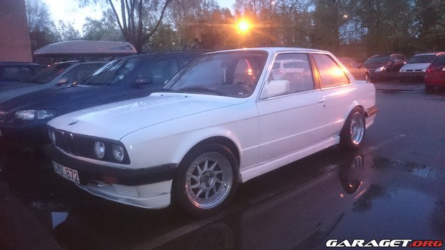

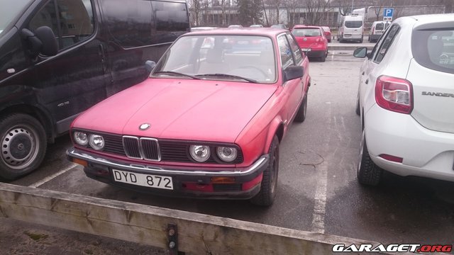

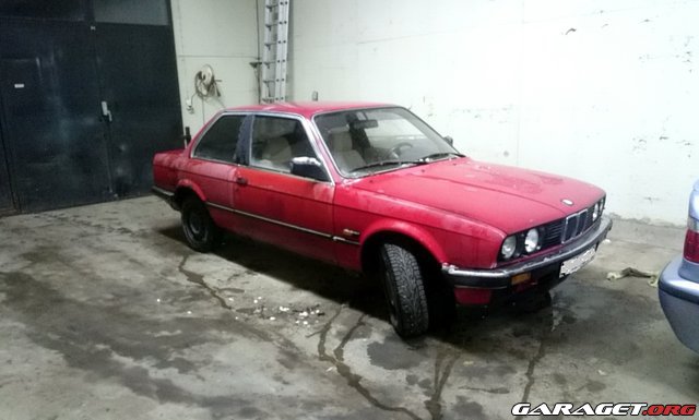

Som jag köpte den i Januari smile
https://www1.garaget.org/gallery/images/87/86506/86506-a4ee3caa8f91c910789c38e31ca6627d.jpg
Som han stog nere på mantorp idag big_smile
https://www1.garaget.org/gallery/images/87/86506/86506-8552efdf42d000736f86fc637ba0dc0b.jpg
Börja med att skruva av skärmarna för att laga innerskärmen i framkant där hjulsprutet är, otroligt dåligt med underredsmassa så fort de är innanför innerskärmsdetaljerna!
https://www1.garaget.org/gallery/images/87/86506/86506-4f20fcf947ee6b064067e6dc9346d9b5.jpg
Börja med att kapa bort all rostig plåt.
https://www1.garaget.org/gallery/images/87/86506/86506-b44787b04c9b9601eafb5bf706c09e11.jpg
Laga upp med ny fräsch plåt.
https://www1.garaget.org/gallery/images/87/86506/86506-618268e0f24e9465f3101113c0721bee.jpg
La på underredsmassa när det var klart smile
https://www1.garaget.org/gallery/images/87/86506/86506-725f81243f11ccea77e0936677214513.jpg
Och till sist på hela innerskärmen så den förhoppningsvis klarar sig ett par år till smile
https://www1.garaget.org/gallery/images/87/86506/86506-2bd6525e9d35376ddeb343d30f70ff54.jpg
Snabb reumé så var det exakt samma lagning på förarsidan och på med underredsmassa där med såklart smile
https://www1.garaget.org/gallery/images/87/86506/86506-bea9deda26291d87edf0f14e59bd23b0.jpg
Börja passa in dörrarna för att få jämnare glipor och höjdmässigt så skarvarna livar smile
https://www1.garaget.org/gallery/images/87/86506/86506-b51b4e4272cb4e1ba4d5434a3da1fe38.jpg
Passa in skärmarna mot dörrarna och la även igen blinkersen på skärmarna, lag på det från 86 tydligen så 85a finns det inga krav på det vad jag har läst mig till smile
https://www1.garaget.org/gallery/images/87/86506/86506-af8f6c93130a86dee50be2af55d346e2.jpg

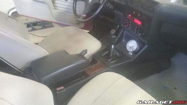

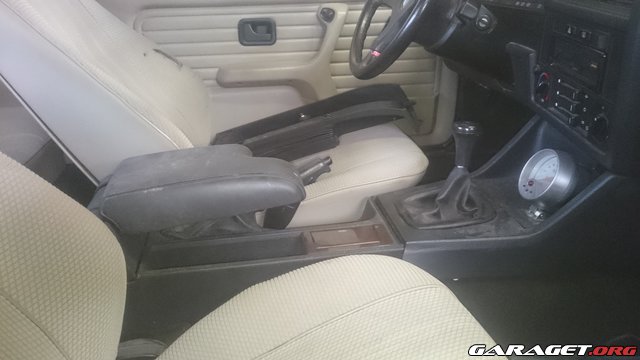

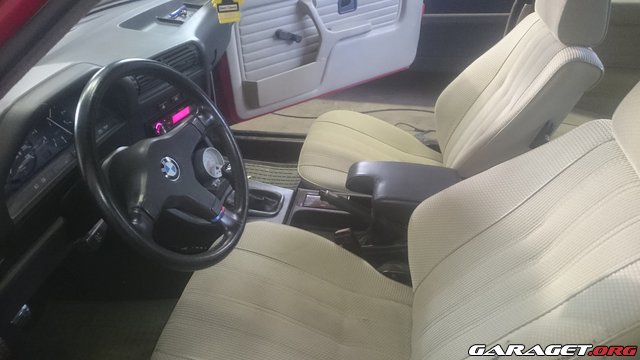

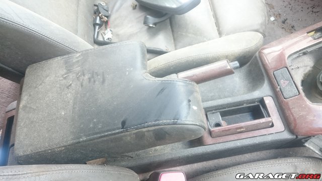

Var även och hämta upp den goding på skroten, ett E36 armstöd med mittkonsoll..
Har saknat armstöd i E30in och när jag åkte med polaren i hans E36:a så slog det mig att mittkonsollerna såg inte ut att skilja för mycket i uteseénde. Så var bara att åka till skroten och leta rätt på ett och modiefiera dit! wink
https://www1.garaget.org/gallery/images/87/86506/86506-501c7880f9635bc10732f788cb55ff57.jpg
https://www1.garaget.org/gallery/images/87/86506/86506-c96400b17f036cb9d2b2a87facdcab24.jpg
Färdiga reultatet, går garanterat att passa in bättre imellan växelspakskonsollen men duger åt mig, Väl spendererade 400kr om ni frågar mig, var kanonskönt när man åkte längre sträcka idag + man fick myntfack smile
https://www1.garaget.org/gallery/images/87/86506/86506-29f82949320d0f9b80cb50f53727343c.jpg
https://www1.garaget.org/gallery/images/87/86506/86506-b93b4a136f3e1deb15936cbfda113bec.jpg
Fälg Nr. 4 anlänt från Tyskland efter endast 3 veckors diskutering fram och tillbaka med käre Klaus!
https://www1.garaget.org/gallery/images/87/86506/86506-9f47ef68bec01f05c638b7fe7c82bf24.jpg
Polera bana lite, ska plocka isär fälgarna till vintern och göra iordning centrum och ytter-ringar men putsar prov. nu så dem ser okej ut smile
https://www1.garaget.org/gallery/images/87/86506/86506-e1efda7e4a9f73166b48c8fc0f57e34b.jpg
https://www1.garaget.org/gallery/images/87/86506/86506-74f19d1fc29efc4d0bcaabbeec677664.jpg

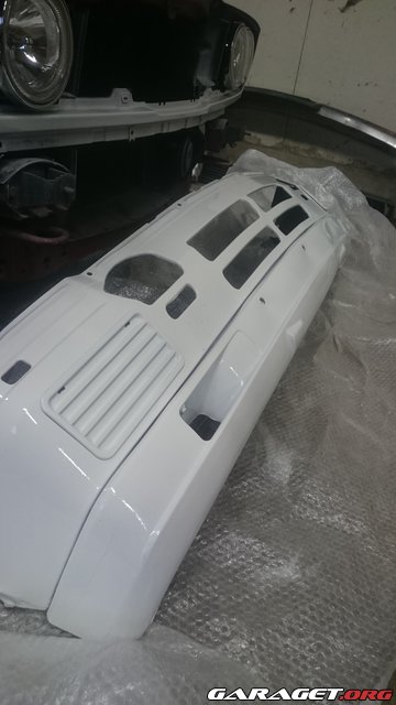

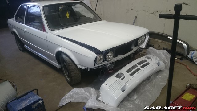

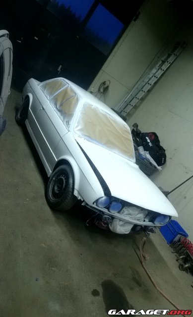

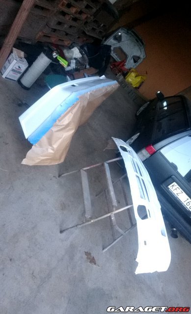

La färg på stötarna först för att få känsla med sprutan då jag aldrig lackat förut och det gick kanon!
https://www1.garaget.org/gallery/images/87/86506/86506-8f4da549ba68f4c08f14ea3c59e21188.jpg
Tog bilen sedan men med facit i hand skulle jag börjat med den, under tiden jag la lager 1 och sen vänta på att de skulle torka till lager 2 gick solen ner och temperaturen sjönk rejält vilket resultera i fatalt misslyckande... Ni ser skillnaden på ljuset ute på bilderna om ni kollar genom fönstret på bild 2
https://www1.garaget.org/gallery/images/87/86506/86506-2bc83f8f7546b1dd01b234e9635208cb.jpg
https://www1.garaget.org/gallery/images/87/86506/86506-485d09806685b89c602b0d6bd2f19b1b.jpg
Vilket gav mig detta, och med en deadline på lördag fanns de inget annat än att acceptera det och få ihop bilen.. Kändes tråkigt att lacken inte vart att se bra ut när folk gick o kolla närmre på bilen men det får man bjuda på smile

Montering av fälgarna kl 3 inatt efter att alla blivit färdigpolerade så dem såg helt ok ut smile
https://www1.garaget.org/gallery/images/87/86506/86506-bd0334e59c3b739f964d2b186ff18277.jpg

Ja lacken vart ju inte riktigt som tänkt men så är det när man ska stressa i sista sekund! Hade inte kunnat vänta till fredag o var kanske 10 grader ute om ens det när jag la på den och väldigt mörkt smile
Kostnaden, ptja köpte färgen på Biltema, är deras 2-komponents polyuretan båtlack. 2 burkar a 249kr st. och sedan en thinner anpassad för färgen ca 100 kr och sedan en vanlig thinner och tvätta med och lite papper och tape att maskera med smile Matta ner den med en schotch bright duk så allt som allt kring 7-800 kanske smile
Det jag lacka först (stötarna och vingen) vart riktigt bra så kommer ta bilen igen när jag har lite bättre förhållanden under sommarn här smile
Va inte så dyrt. Får ta och kolla där smile
Nej de priset var svårt att pruta på smile Finns alla basfärger som grå, blå, svar,t grön, röd, och vit som man kan blanda själv till andra nyanser smile
Kan rekomendera att läsa igenom denna tråd innan så får du en uppfattning står mycket nyttigt http://skogenracing.editboard.com/t6913 … hover-veta
Själv blanda jag med 40% thinner och i bra temperatur rann det inte lätt iallafall smile
Blanda som så 100ml härdare, 400ml färg sen 200ml thinner
