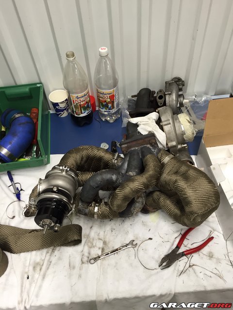

Fick bygga nya tryckrör och svetsa om grenröret då det var fel fläns för wg. Passade på att Linda grenröret i Titanium bandage istället, då glasfiber smular sönder med tiden.
Sen passade jag på att byta ut dom blåa siliconslangarna mot svarta smile

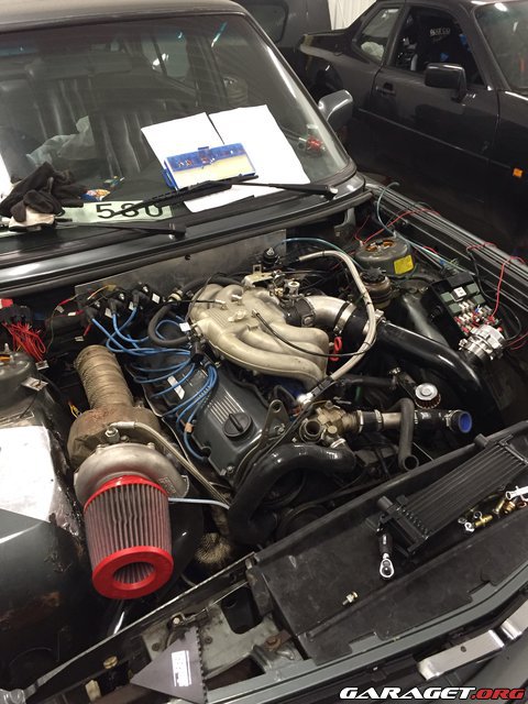

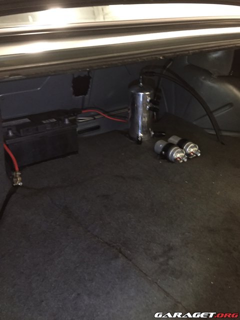

Började även med det nya soppa systemet. Med m50in körde jag en Dw320 i tanken.
Nu blir får dw pumpen mata en catchtank på 3l sedan matar två st 044 pumpar motorn.
Försöker hålla bilen funktionell så man kan åka och handla på ica med bilen cool

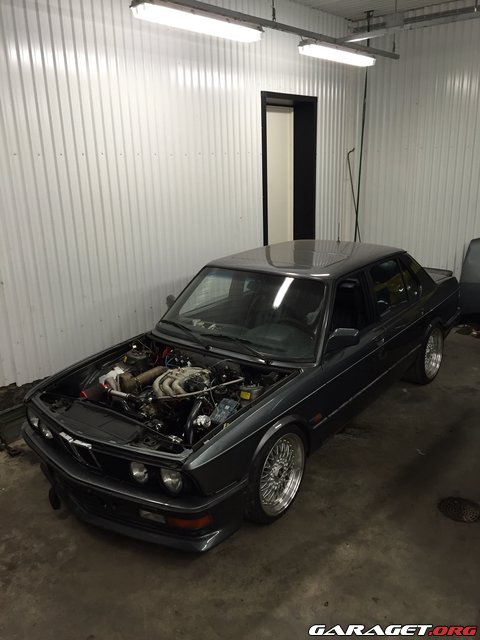

Så jag sänkte ner bilen på egna hjul för jag vill se han på marken. Och den är ju bara för härlig roll älskar verkligen e28.

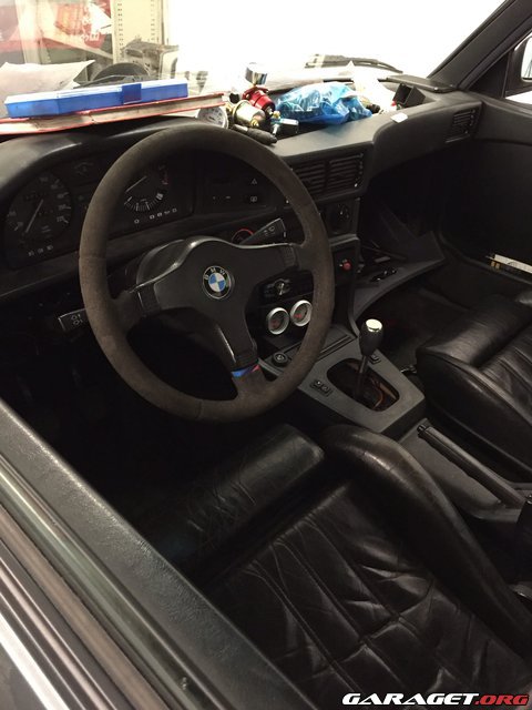

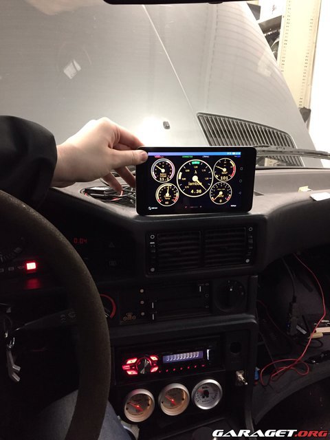

Har också skaffat en surfplatta som är uppkopplad med sprutet. Riktigt smidigt faktiskt smile
https://www1.garaget.org/gallery/images/166/165905/165905-5edb623f17b2e8efac171dacd7c0afa7.jpg
https://www1.garaget.org/gallery/images/166/165905/165905-75dee6e5046ec244802f6686c88d2d78.jpg

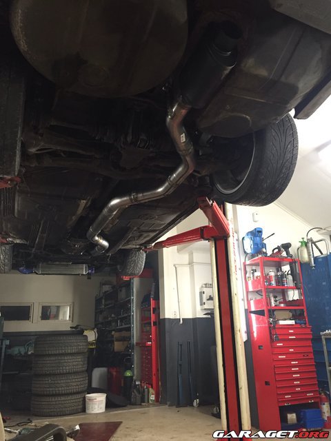

Så vi började knåpa ihop ett 3,5" avgassystem. Va oroliga att de inte skulle få plats, men det blir riktigt tight och bra. Kommer bli grymt när de är klart. Kommer film på det smile
https://www1.garaget.org/gallery/images/166/165905/165905-876afd544095c088e78d37e10f7e3b0b.jpg

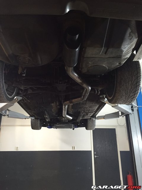

Men avgassystemet ät klart. Låter väldigt vass med det cool
https://www1.garaget.org/gallery/images/166/165905/165905-d5ad6d2ddcbf24509a70ebdb40b3cbe2.jpg

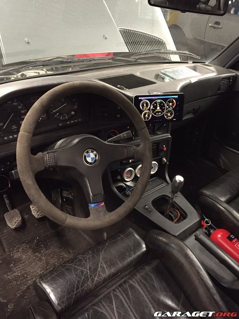

Inredningen är klar med mätare och surfplatta, riktigt smidigt faktist
https://www1.garaget.org/gallery/images/166/165905/165905-a3ad879b0d45918dc7d45b6e5a71fab8.jpg

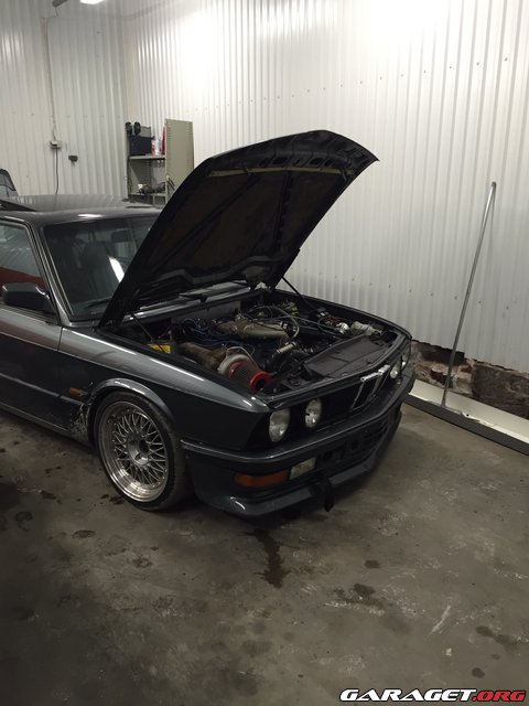

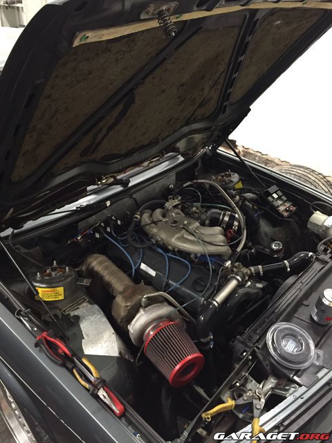

Har dragit om en massa el så nu ska jag nog inte behöva skämmas när jag öppnar huven
https://www1.garaget.org/gallery/images/166/165905/165905-ac61559fefc5fa10d497b0d4a3d17610.jpg

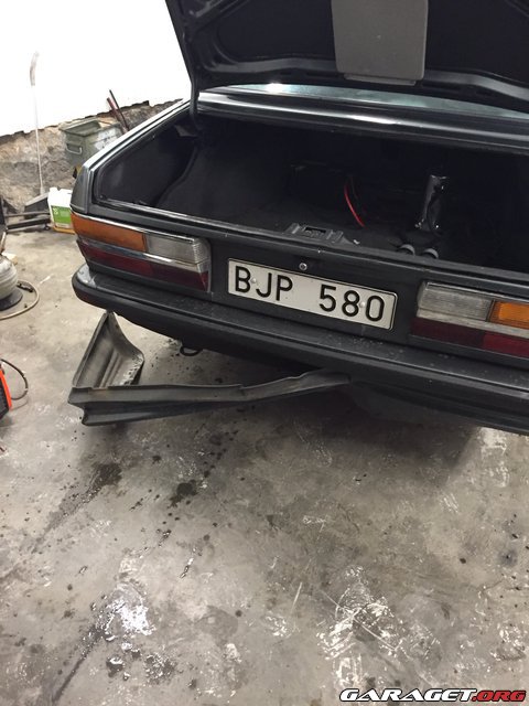

Har kört sönder min zender bakkjol olyckligtvis. Vi va ute och lekte med bilen. Hade mätarnålen förbi 220kmh när jag såg något damma till i backspegeln sad
Så om nån har en bakkjol till e28 ligger skriv PM direkt! Zender, MKjol eller alpina spelar ingen roll smile
https://www1.garaget.org/gallery/images/166/165905/165905-85f691bddd84be23c1e51e94474a2da3.jpg

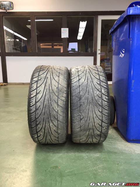

Har fått byta ett par bakhjul redan. Och cambern tar ut sin rätt nu när man slirar däck tongue
