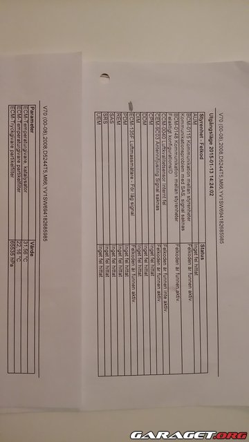

Detta är från min bil med Volvos program VIDA (gjort hos Auktoriserad Verkstad!)
http://i.imgur.com/czGDJcv.jpg
Felkoden är funnen Aktiv/Inte Aktiv.
Koderna som sagt försvinner inte....

Här är mina felkoder som den auktoriserade Volvoverkstaden har svårt att förstå vad felet är.... motor-styrenhetsfel säger de....

Du har felkod 135F Luftmassemätare , för låg signal.
Detta kan vara ett felaktivt luftflöde igenom den eller kanske ett fel på själva luftmassemätaren.
Nolla felkoden är ingen reparation.
Tycker det är mycket märkligt att en auktoriserad verkstad gör så.
Googlar du på felkoden så verkar den inte vara helt ovanlig.
Hittar 2 st där felet verkar ha legat i tryck/temp sensorn på intercoolern.
