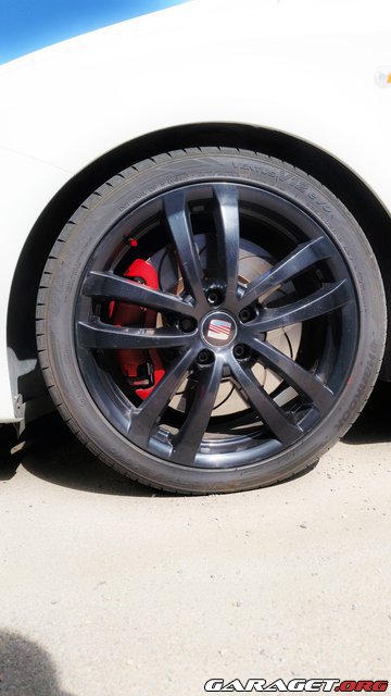

Äntligen sommar fälgarna på..Och tvättad för avresan mot elmia i morron wink

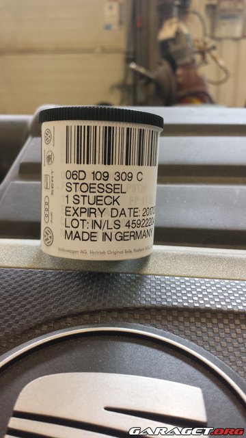

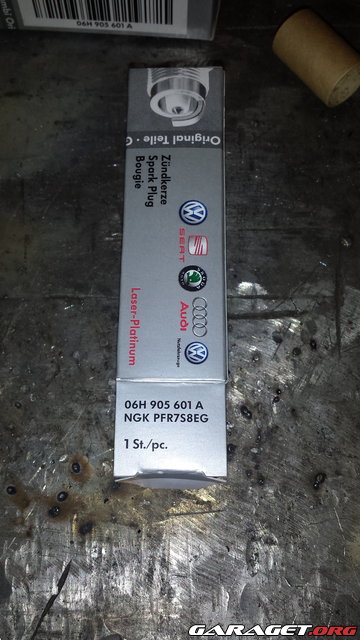

jaha, De har varit lite dött ett tag men nu är man igång igen med lite småsaker,Och äntligen verkar solen ha kommit ,Lämnade in bilen på service för ett tag sedan på stertman i nynäs vi små prata lite om att ja hade lite småryck på tomgången knappt märkbart och att den varna för misständning på cylinder 2 vid belastning ,,Han rekommendera att byta tändstift till dom som är gjorda för Asien marknaden dom trivs tydligen riktigt bra i dessa motorer när dom är optimerade..Så de vart bytte av Tändstift och camfollower plus en service
Tändstiften
https://www1.garaget.org/gallery/images/17/16508/16508-a88528becc250fa8e5989ff3d3de40c3.jpg

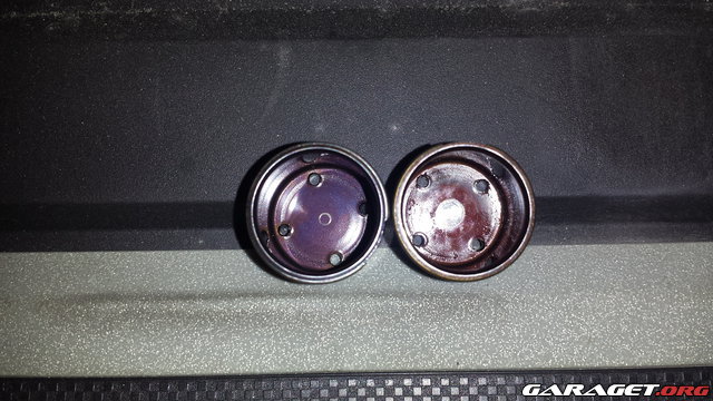

Camfollower
https://www1.garaget.org/gallery/images/17/16508/16508-b300abb74494f65abea190f02b33379c.jpg
Ny vs använd camfollower vet ej miltalen på den tyärr men kommer bytas varje service från och med nu
https://www1.garaget.org/gallery/images/17/16508/16508-7c5cab28c20780dbe7a5c8c2f82021e0.jpg
https://www1.garaget.org/gallery/images/17/16508/16508-b3f70d664e087722a836214ed18d2af4.jpg
Och en oring som sitter på högtryckspumpen
https://www1.garaget.org/gallery/images/17/16508/16508-1c00a6eaa62cad8dfd178af8ffd2b639.jpg
Efter allt så går bilen riktigt bra ryckningarna på tomgången borta även misständningen borta

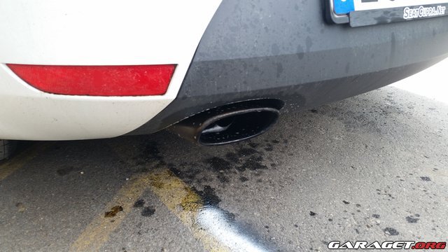

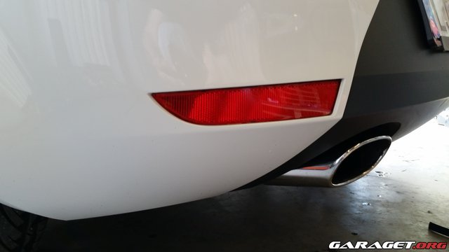

Mitt utblås har varit kolsvart så gav mig på att fixa det
https://www1.garaget.org/gallery/images/17/16508/16508-627981d5c4c595648e831c50d27a5f5c.jpg
Efter avfettning och gnuggandes med autosol så blänker de så fint
https://www1.garaget.org/gallery/images/17/16508/16508-b3bea455d93e317a630e444acbfc709c.jpg

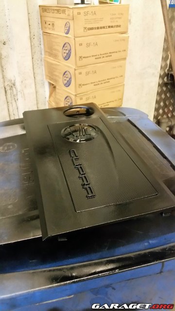

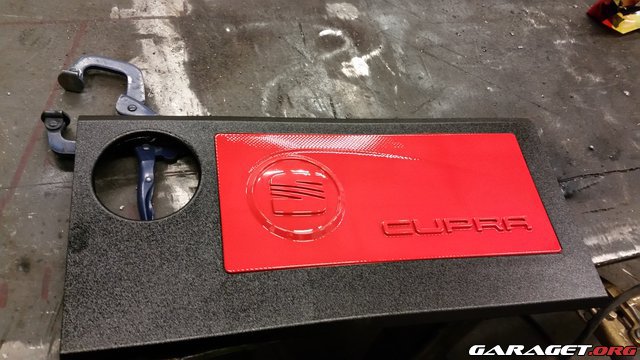

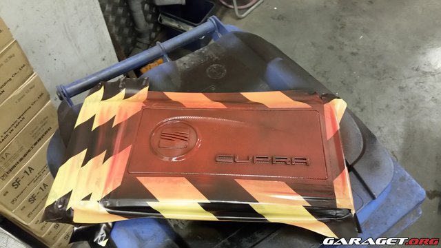

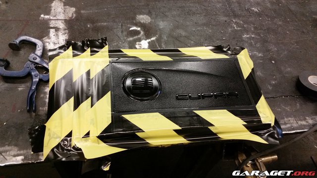

Fick ett ryck å lacka motorkåpan tänkte svart med inrerutan röd och seat märket svart likaså texten
https://www1.garaget.org/gallery/images/17/16508/16508-3e606d1e0d48078ae2296fc595afbc52.jpg
3 181 Inlägg
19 maj 2015
Maskad
https://www1.garaget.org/gallery/images/17/16508/16508-52c1244e67ba00f1725ced89ea7b4650.jpg
Ett lager färg
https://www1.garaget.org/gallery/images/17/16508/16508-9a78c45acc5b37e5f056a40227caa781.jpg
4lager senare
https://www1.garaget.org/gallery/images/17/16508/16508-2225749c709e25686774f2fa7ff5f26e.jpg
Sen är de bara de roliga kvar slipa texten och seat märket satt de svarta kommer fram.Och på med klarlack ; )

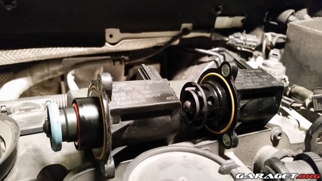

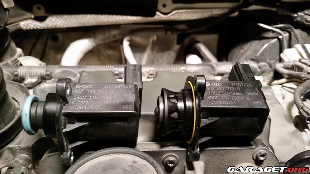

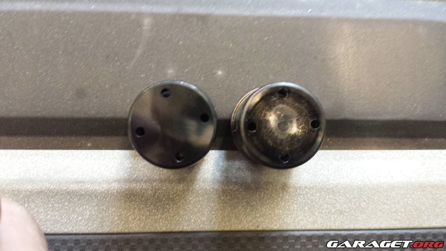

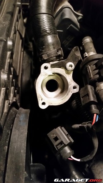

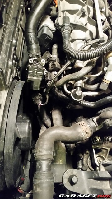

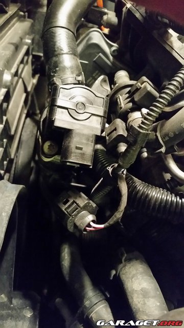

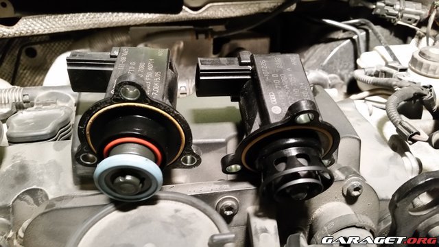

Hello alla..Då har man skruvat lite på bilen igen ,jag har haft den gamla modellen av dumpventil på bilen den med gummimembran som brukar spricka,Kom över en av den nu kolv modellen till ett riktigt bra pris 2st klistermärken bytes den i mot ,Tack Deception för en snäll affär och trevlig pratstund wink
Sjukt simpel å byta,Bort med LMM kontaken,Lossa dom 2 "snäpp" fästetna innan LMM som delar röret,Bort med 2 st torx vid frisklufts intaget ,De svåraste/jobbigaste är att få bort denna j-vla motorkåpa,Lyckades få en spricka i den ,sedan såg ja att skruvarna i framkant på motorkåpan är gängpaj, på alla så gott som,Så blir nog å kika på insugsrör eller ny kåpa,
Lite bilder är alltid trevligt
NYA VS GAMLA
https://www1.garaget.org/gallery/images/17/16508/16508-4699d8994bd2248edba4912e07fc65ee.jpg
https://www1.garaget.org/gallery/images/17/16508/16508-178b34040876fc0d05ff98ba8c37cb88.jpg
https://www1.garaget.org/gallery/images/17/16508/16508-b601c74c6eb8d035f7914d2f4bc8990c.jpg
Gamla borta sitter med 3st torx
https://www1.garaget.org/gallery/images/17/16508/16508-82855b71a0a90c767f5ff823f6cb1c7d.jpg
Nya på plats,Bild på hur den sitter fast
https://www1.garaget.org/gallery/images/17/16508/16508-01b3f3e9bdc2af1b8f0824bd163e87cd.jpg
https://www1.garaget.org/gallery/images/17/16508/16508-fde904b2cee082f51d4b797aef77ac06.jpg
I tron på attt man fått lite mer laddtryck så bar de av mot "slingerbulten" ,i början tyckte ja att den ladda 1,3 ca vid vissa repor.Men den laddar väldigt olika..så ska nog leta lite mer efter småläckage, Byta PVC mot en ny ,nja de va allt för nu

Det var så lite och kul att du blev nöjd smile
Pcv-valve/vevhusventilen är lika lätt att byta den med, man får vara försiktig så man inte tappar någon av skruvarna bara.
Lite laddtrycksskillnader kan ju bli pga temperatur m.m. men det ska ju inte diffa massor såklart.
Men vad bra att du fick en anledning att skaffa insugskit, då kan du prova så jag vet om jag ska ha ett sen wink
