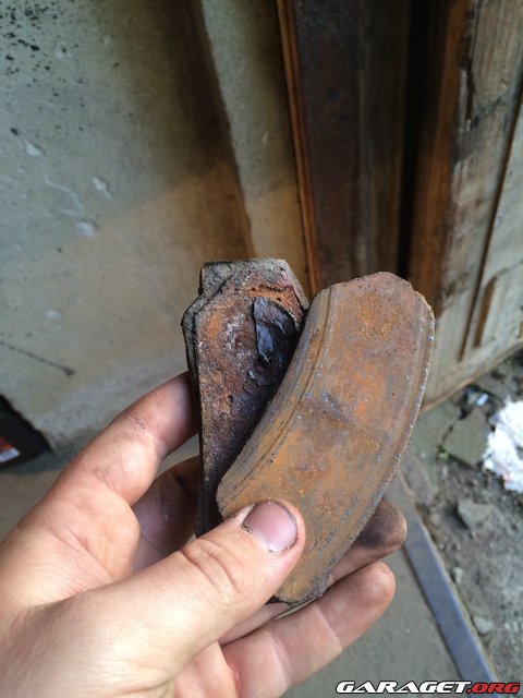

https://www1.garaget.org/gallery/images/203/202658/202658-7d63ac016c1aacc29f5313b1ef143f80.jpg
-Johansson hjälpte till en kväll och lyfte bromsoken, inte undra på att de kärvade när beläggen rostat sönder wink

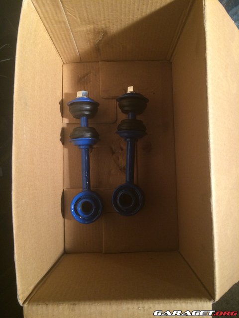

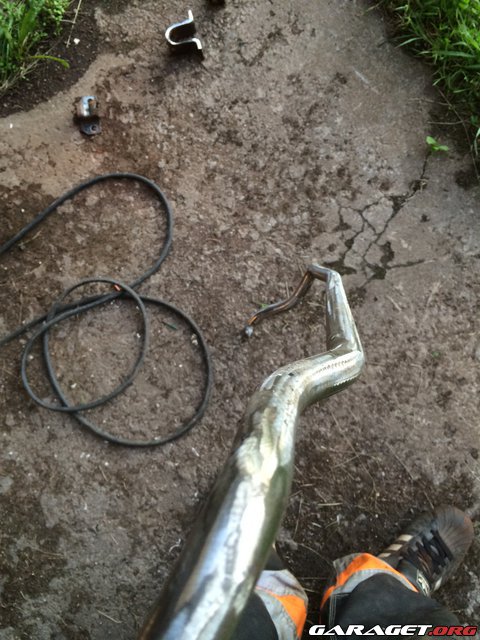

https://www1.garaget.org/gallery/images/203/202658/202658-08806a8ad55f9fc023a2a34b82d91192.jpg
krängningshämmare fram, ned slipad.

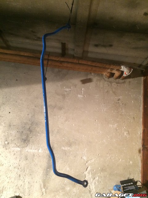

https://www1.garaget.org/gallery/images/203/202658/202658-2485ad5c72a9f6c6c87b33f2436226e6.jpg
hänger och torkar efter målning smile

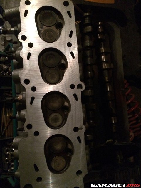

https://www1.garaget.org/gallery/images/203/202658/202658-95670b7fad04d2c5557c3cf379452f95.jpg
ett längre avbrott på projektet har jag nu nya krafter och försöker få lite gjort under denna vinter.. iaf så är 531:an hemma efter planing på blyga 1,6 mm och slipade ventiler. portning och ventilspels justering med kammen på plats blir nästa steg smile

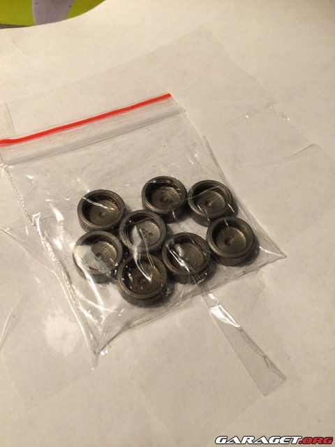

lashcaps, ska få ventilerna till en längd på 112,6 mm smile

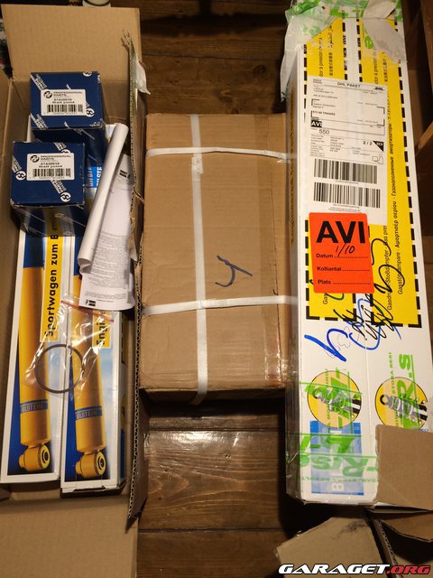

Flång nytt får de bli! Bilstein väghållningskit med stötdämpare och 40/40 fjädrar. få duga, vill inte ha bilen tok låg! smile

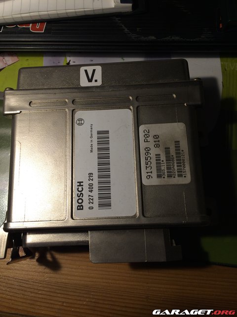

https://www1.garaget.org/gallery/images/203/202658/202658-f6d9b8cbfc2003309b809894d320393b.jpg
Guldbox inköpt för ett tag sen, underlättar när tändchipet ska på plats smile

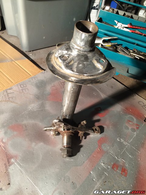

https://www1.garaget.org/gallery/images/203/202658/202658-d24d5e3eeab54daa5a3e3ebae15635d8.jpg

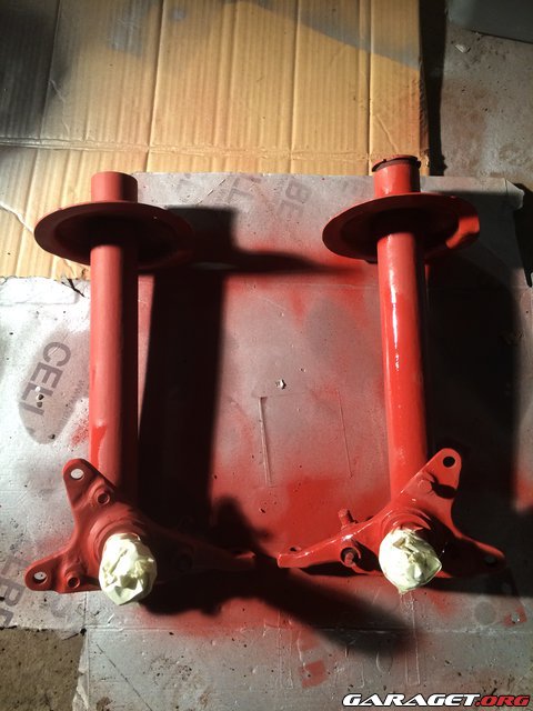

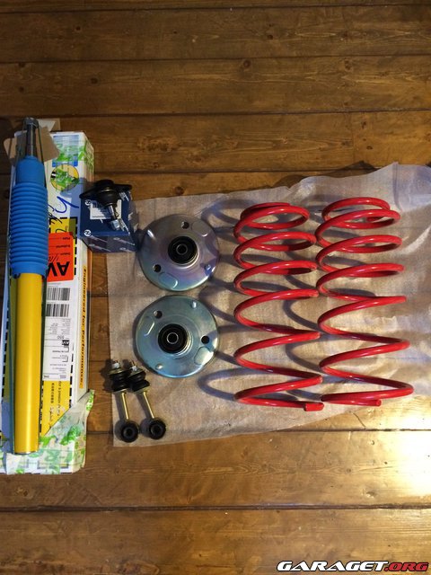

var färdigt för att monteras tills jag kom underfull med att jag behövde andra fjäderben hmm
projektet rullar på med sakta och säker fart..

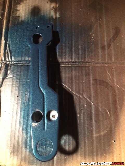

https://www1.garaget.org/gallery/images/203/202658/202658-b01b3ac5e73de32e7d79597ceff0fe43.jpg
luftburkshållaren, slipad, grundad och nu lackad i bilens färg

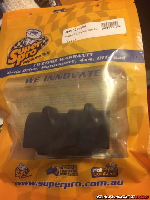

nya bussningar till krängningshämmaren fram smile

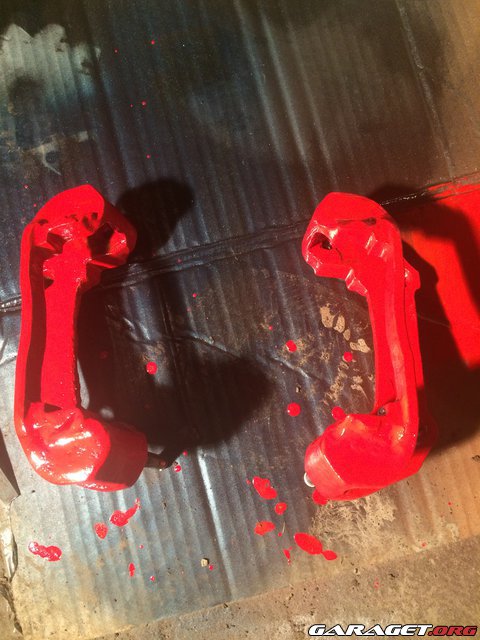

https://www1.garaget.org/gallery/images/203/202658/202658-e7db415842cc25bb66c0f23a43e00ac9.jpg
dålig bild men slipade och målade bromssadlar smile
