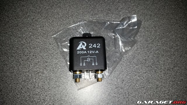

Reläet e till extraljusen som med kommer på efterhands.

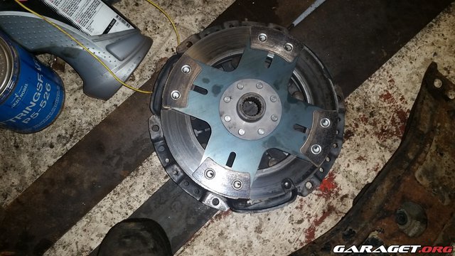

När jag hämta bilen så satt det en sinter med förstärkt tryckplatta.
Riktigt jobbig o köra med eftersom jag fick trycka ner pedalen riktigt i golvet för den skulle släppa, så när vi byta låda på bilen (3an va rasad) så satte vi dit en vanlig koppling med vanlig tryckplatta.
Satt på en 940 -90 o där funka den fint utan slir. Men nu slirar den som fan på min FTT så fort den börjar ladda lite. Kopplingen börjar ta där man e van vid den ska börja ta o inte så fort man släpper den från golvet.
Så funderar på o sätta tillbax tryckplattan men med en vanlig lamell.
Så vad behöver man för att man ska kunna köra med förstärkt platta o ändå få den o ta där en kopplig ska ta. Typ halvägs upp som nu.
Kanske ska tillägga att det är slitet lite där sintern har anläggningsyta på tryckplattan. Vet inte hur det var på svänghjulet.
