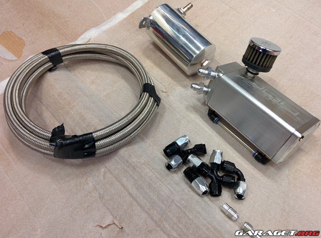

Nuke Catchtank

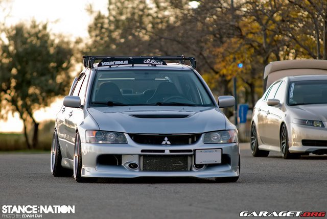

Jag börjar med att visa hur bilen ser ut just nu
https://www1.garaget.org/gallery/images/211/210125/210125-afb41a44718ff4eb5d4fce9bcdba81dd.jpg
https://www1.garaget.org/gallery/images/211/210125/210125-fc18d86dc12b876bcb13372d95443846.jpg

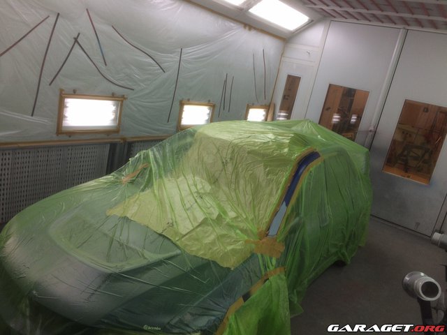

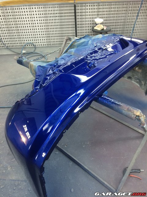

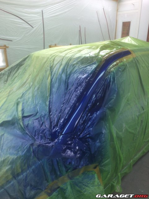

Nu har bilen åkt in på lack för att fixa de skavanker som finns.
Här är lite bilder på vad som sker smile
https://www1.garaget.org/gallery/images/211/210125/210125-4738d512728bbb08a34463fc8f7a9a20.jpg
https://www1.garaget.org/gallery/images/211/210125/210125-d38fe6a0631fa48a5a219fe745aa3f80.jpg
https://www1.garaget.org/gallery/images/211/210125/210125-d7898592c353481b4b410e6ac3d91cae.jpg

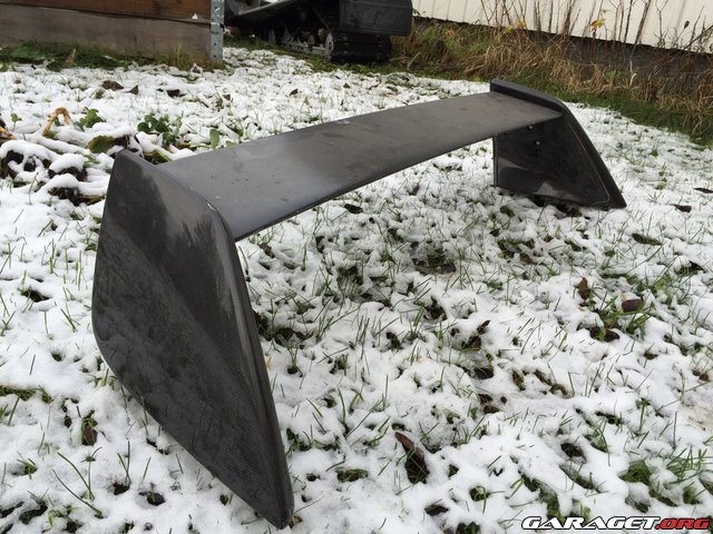

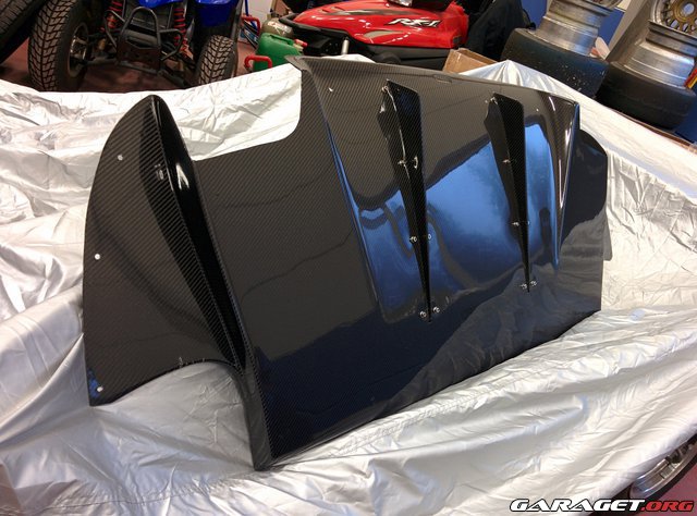

Äkte Ralliart vinge helt i kolfiber
https://www1.garaget.org/gallery/images/211/210125/210125-ba96cf3853c07d1ddc2e1972525e84ba.jpg
Varis kolfiber diffuser
https://www1.garaget.org/gallery/images/211/210125/210125-69f20a74bfea169a5ab048fe4e14f3a1.jpg

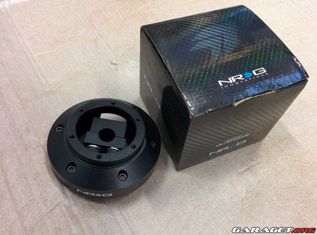

NRG ratt nav
https://www1.garaget.org/gallery/images/211/210125/210125-d514a698a951eddb6f8697568e3dd2cd.jpg

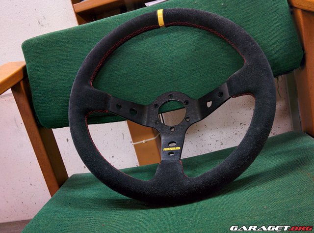

RRS Ratt
https://www1.garaget.org/gallery/images/211/210125/210125-c62079719f15e06cce544e2199d6f2a3.jpg

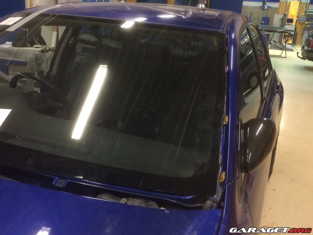

Somsagt bilen är fortfarande inne på lack. Men förhoppningsvis så får jag tillbaka bilen nästa vecka. Även firman som skulle byta rutan på bilen hade råkat beställa en ruta för en v styrd evo istället för till min v styrda så passade inte bra alls den som dem monterade. Men nya rutan kommer nog till nästa vecka också.

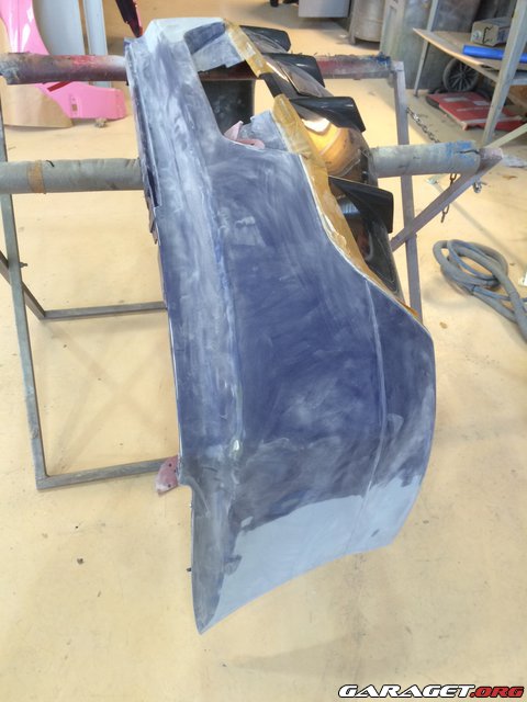

Här får ni lite bilder på det som hänt och lite nya delar på ingång smile.
Glöm inte kommentera smile
Grundad
https://www1.garaget.org/gallery/images/211/210125/210125-abda43be225508f81c7e5f28353a078b.jpg
https://www1.garaget.org/gallery/images/211/210125/210125-52432e717f6101d1e4a6549c68155fef.jpg
Fel ruta :p
https://www1.garaget.org/gallery/images/211/210125/210125-37c5afbf79170836954989bcc9046e9c.jpg

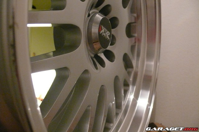

Tjena!
Har nu fått hem nya fälgarna nu men väntar fortfarande på att få däck smile SÖKE FORTFARANDE COILOVERS SÅ OM NÅGON HAR SÅ SKRIV I PM. Får hem bilen i morgon från lack också. Nu har även rätt ruta monterats.
Här får ni två bilder på lackeringen och en liten teaz bild på fälgarna.
Som jag lovat så kommer snart bilder på motor arbete. håll ut lite till mina kära vänner smile
(Ni får ursäkta kvaliteten på mina bilder, bättre kamera kommer att införskaffas)
https://www1.garaget.org/gallery/images/211/210125/210125-4101a8aa63de22ee7b4a9860f0fc93c4.jpg
https://www1.garaget.org/gallery/images/211/210125/210125-b5a1cce4f7c291fa4a38a177b8d0694f.jpg
Tycker ni att man borde lacka själva fälgen och låta skålningen (fälgbanan) vara putsad. Vilken färg vore snyggt?

om fälgarna, lacka centrum i en annan färg, och högglanspolera fälgbanan blir mycket blankare än cnc fräsningen som sitter där nu smile
Det du behöver göra är att lägga färgborttagningsmedel så klarlackan lossnar, sen kör du med vattenslip 800-3000grit  (800, 1000, 1200, 2000, 2500, 3000) och till sist autosol eller mothers aluminium polish smile
ett tips är att hissa upp bilen med fälgarna på och lägga i en hög växel, blir som att köra fälgarna i en svarv...
något som kan hjälpa är att be en polare gasa lite då går hela proceduren mycket fortare big_smile
