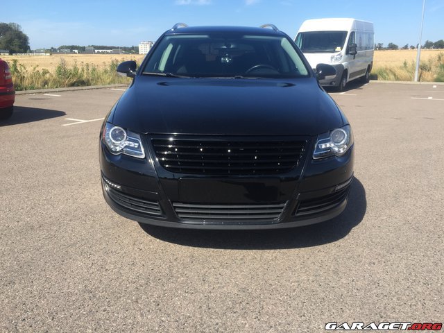

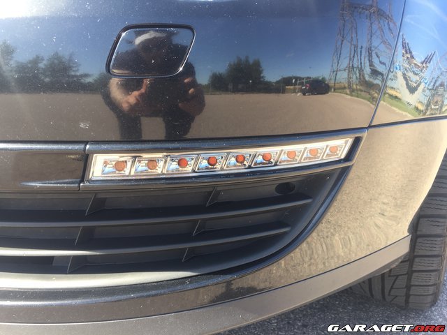

Nu har fronten fått sig ett litet lyft! Ny Grill, nya DRL strålkastare och nya LED blinkers
Före:
https://www1.garaget.org/gallery/images/51/50304/50304-1c8a6649dd97a6c26c46e404c13eb814.jpg
Efter:
https://www1.garaget.org/gallery/images/51/50304/50304-1dc192cd3f3d28ac057e0988f267f897.jpg
https://www1.garaget.org/gallery/images/51/50304/50304-64c0edd77e2eee0f85b1fdbfd4095f38.jpg
https://www1.garaget.org/gallery/images/51/50304/50304-f72cf57e3d73b2361ed2703362833f3f.jpg
Länkar till LED blinkersen:
före bytet:
http://www.garaget.org/video/149985
efter bytet:
http://www.garaget.org/video/149986

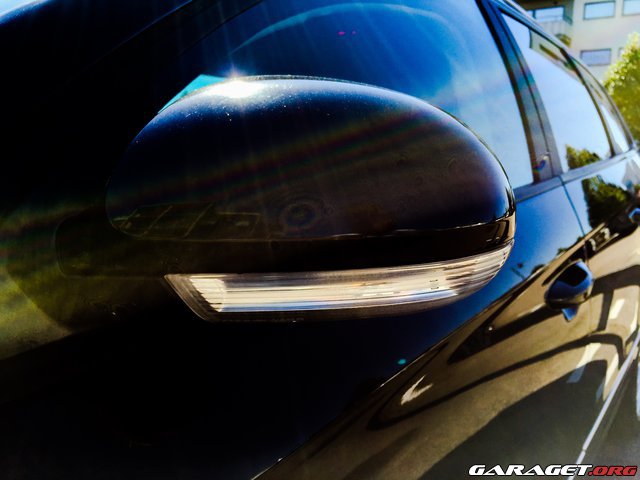

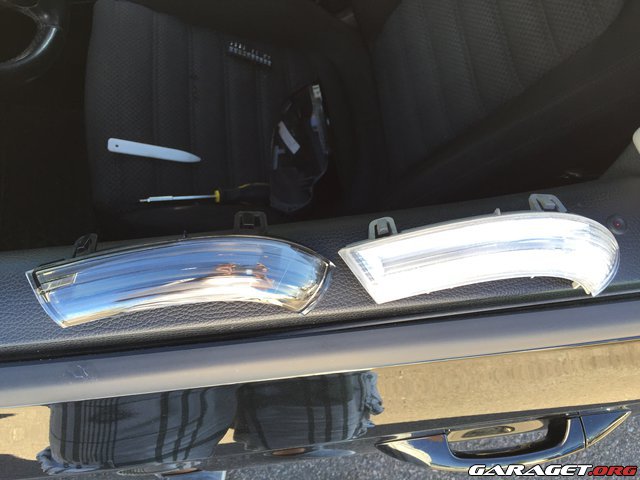

Hämtade ut dom nya blinkersglasen idag. Monterade och färdiga
New vs Old
https://www1.garaget.org/gallery/images/51/50304/50304-0308919f2b26c770f99992278b19cf88.jpg

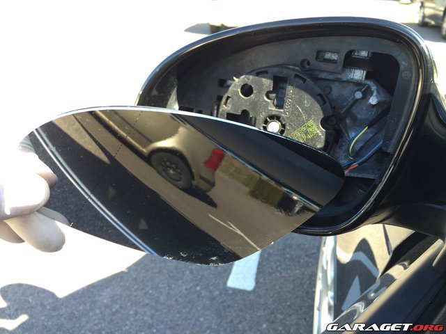

Spegel av
https://www1.garaget.org/gallery/images/51/50304/50304-520563c8a587a0801a029146f41e7350.jpg

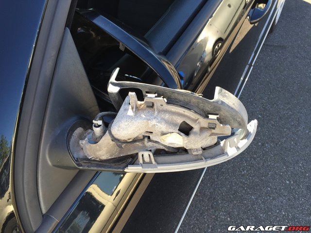

Kåpan av samt innerdelen som sitter med 2st klips på baksidan, syns på bilden
https://www1.garaget.org/gallery/images/51/50304/50304-976c481a02d3146f14308871d8615521.jpg
4st torx T10 två från insidan och sedan 2st som håller fast spegelglaset
https://www1.garaget.org/gallery/images/51/50304/50304-742ce852f2feb4500c05b06215d6b39b.jpg
