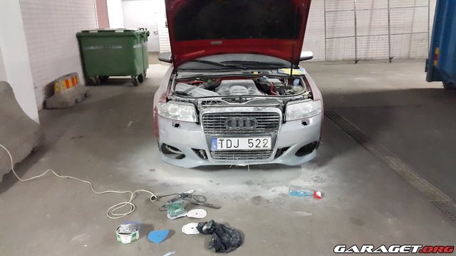

Nu var slipningen färdig och jag har lagt på ett tunt lager grundfärg för att se hur allt ser ut.
Här har ni en bild på hur det ser ut just nu.
Kommer att behöva spackla lite till och slipa till på vissa kanter osv.

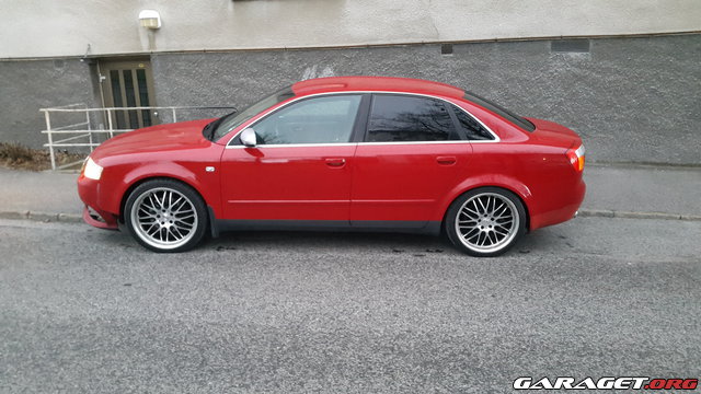

Nu har jag skaffat mig ett par schyssta 19" Dotz fälgar.
Däcken som sitter på är 245/35 lågprofils däck.

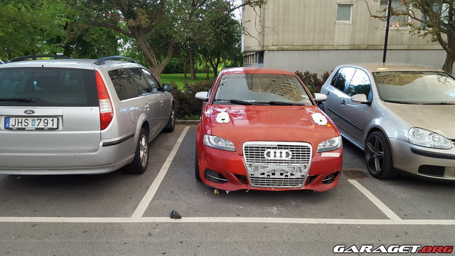

Här får ni en bild på fronten då jah fortfarande arbetar för att finslipa motorhuven med grillen.

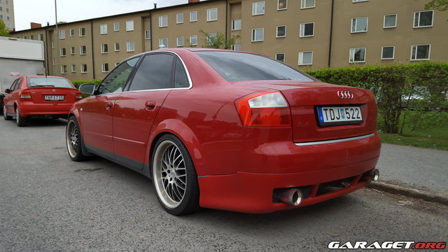

Hittade ett schysst rieger paket Till bilen för typ 70% rabatt så blev ett sånt istället för att bygga om hela bakpaketet.
Skaffade även 3,5" ändrör som nu sitter monterat.

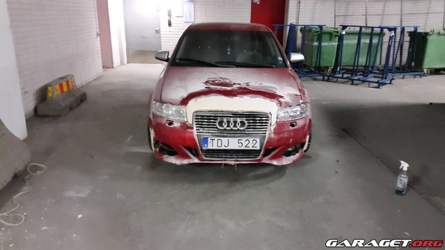

Här har vi lite framsteg då jag spacklat och slipat fram formen på främre motorhuv del.
Utav erfarenhet så vet jag att om man använder för tjockt fin spackel så kommer det att spricka längre fram i tiden speciellt närmare vintern, så köpte metallspackel och lagt på 2 tunna lager och avslutat Med ett tunt lager finspackel över det.
Som ni även kan se så har jag "byggt" ögonlook Till lamporna med motorhuven.  Tycker att det vart jävligt snyggt.
https://www1.garaget.org/gallery/images/212/211600/211600-05a5cf47a89daea28907606fa14b5c19.jpg
https://www1.garaget.org/gallery/images/212/211600/211600-9d5f1aa48451ebca0ce9de57c44e88f0.jpg
https://www1.garaget.org/gallery/images/212/211600/211600-f42ee1904f7cabd5a50fa7603a33318b.jpg

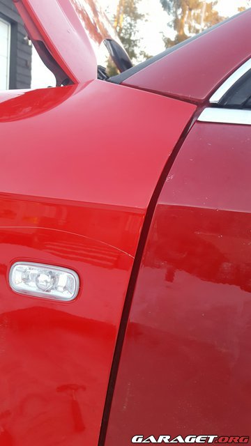

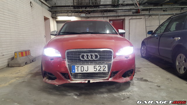

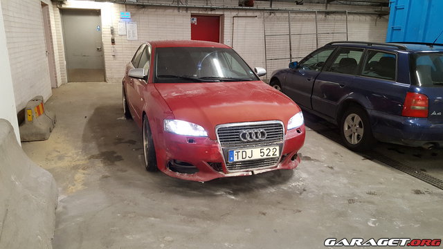

Med tanke på att jag köpte in motorhuv, framskärmar, stötfångare osv från bil skroten så har jag nu monterat dessa.
Här nedanför ser ni bilder efter jag bytte ut allt.
Första bilden nedanför så ser ni de enda skillnaden mellan B7 och B6 Framskärmarna.
Dock är skillnaden mellan linjerna väldigt lite. Knappt en halv cm.

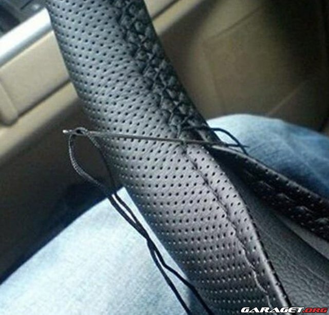

tyg för ratten.  ( tänkte köra på liknande blå färg på tråd för att sy ihop den senare )
https://www1.garaget.org/gallery/images/212/211600/211600-c3a5d113d154a2a36e66d1eda072c5b7.jpg

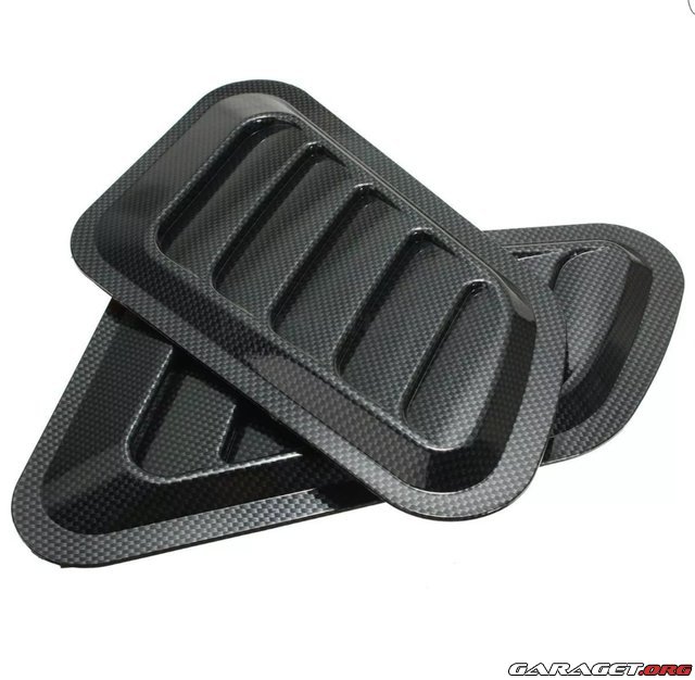

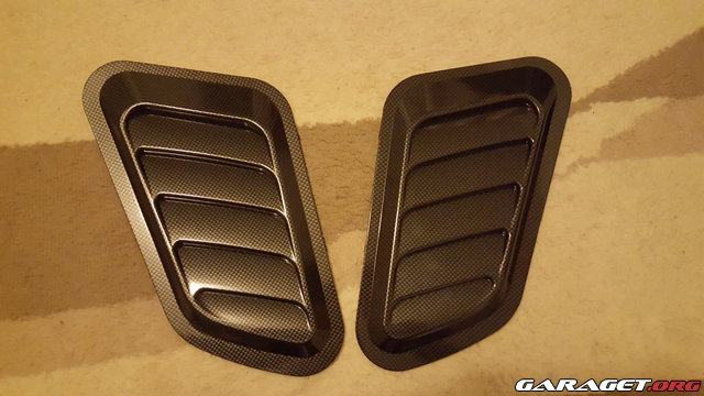

Fick in " luftintagen " idag, väntat ca en månad på att få hem dom från Kina men äntligen så kom dom idag.
Skall försöka montera fast dom till antingen denna helg eller nästa beroende på lackering firman.  De har precis bytt ut sin utrustning och bås så de skall ha besiktning denna vecka och ge mig besked för datum om inlämningen. Kan knappt vänta...
Lägger upp en bild på intagen, super nöjd med storleken och färgen allt. Utan tvekan prisvärt!
28 Inlägg
22 februari 2016
https://www1.garaget.org/gallery/images/212/211600/211600-dcb9ad42fb98b1a7e40e56612f77f274.jpg
Så ser dom ut. Kan knappt vänta längre på o montera dessa genom o skära i motorhuven och ordna så det ser riktigt bra ut sen in på lackering smile

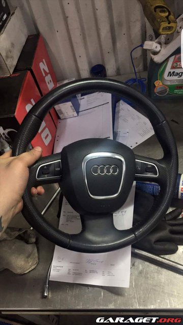

jag har även bestämt mig för att byta ut min tråkiga ratt till en nyare b8 ratt.
på de två kommande bilder ser ni gamla ratten samt bild på nya ratten.
https://www1.garaget.org/gallery/images/212/211600/211600-20b2859e1f8b946c1457c73e5c7e136a.jpg
nya ratten från b8.

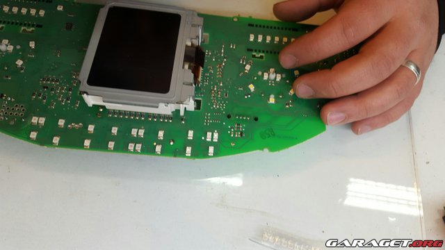

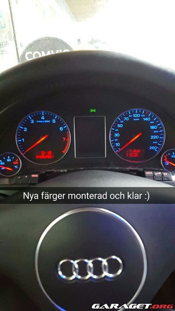

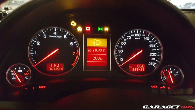

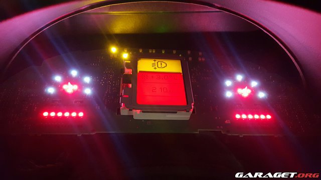

Sen har jag tröttnat lite på de tråkiga färgerna i instrumentpanelen.
Så bestämde mig för att montera in blåa dioder då bilen även ska bli blå.
Så köpte 14st smd dioder från ELFA i blå färg, ca 2-3 kr st. Lätt värt pengarna.
gamla instrumentpanelen.
https://www1.garaget.org/gallery/images/212/211600/211600-d9d9051846da7c4d8bb819d7d2aa3109.jpg
De vita som skall bytas ut till blåa.
https://www1.garaget.org/gallery/images/212/211600/211600-7e18200bd7dd130e631981d15fedab8f.jpg
Lödning på g.
https://www1.garaget.org/gallery/images/212/211600/211600-dc3ae8a17735bfea79df4e3ec70ad339.jpg
Nya blåa färgen som blivit monterad i instrumentpanelen.
https://www1.garaget.org/gallery/images/212/211600/211600-bf46cee7bee210b534c2844c8c0d5727.jpg
har även bytt ut lamporna invändigt från de tråkiga gula till blåa som de kommer bilder på lite senare smile
