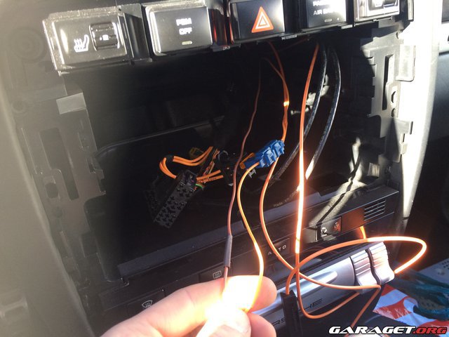

Haft lite irritationer över min iphone kabel som inte lirar som den ska. Vart lite ledsen när jag tog bort stereon och såg detta. Jävla klåpare.. Blir o löda by kabelherva o få bort alla krympskarvar.

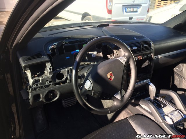

Fortsatte riva inredningen för ombyggnad av ljuset med. Börjar bli lite tomt där fram nu. Men myclet kvar. Lär ha o göra ett tag smile

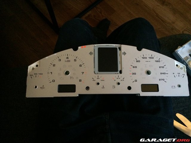

Första som byggs om är instrumen huset. Ångrade mig igår och valde att satsa på vita lampor i siffrorna med.

Glaset (som för övrigt är äckta glas) satt med trettioelva skruv o jag var väl aningen skakis att jag skille bryta av nål hållaren här. De måste lyftas rakt upp annars är de bara köpa nytt. Billigt?

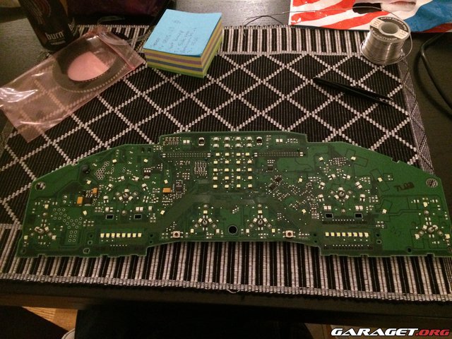

https://www1.garaget.org/gallery/images/69/68221/68221-cb803811098c23de2c9df7a0a81b0318.jpg

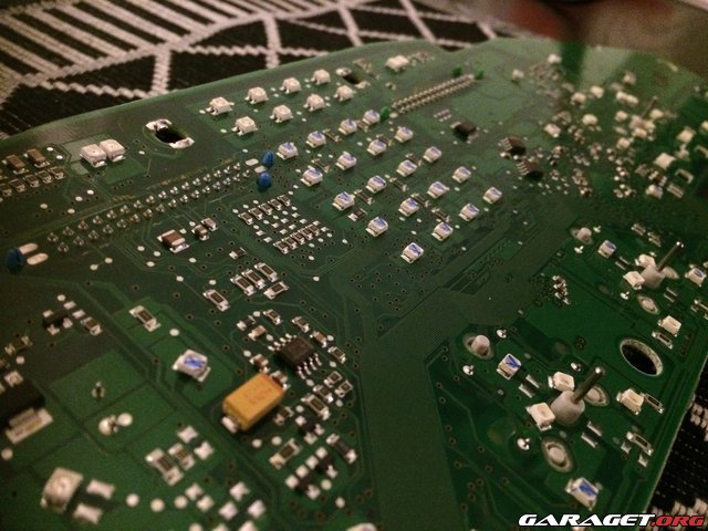

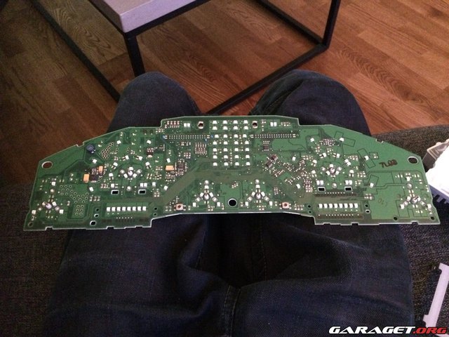

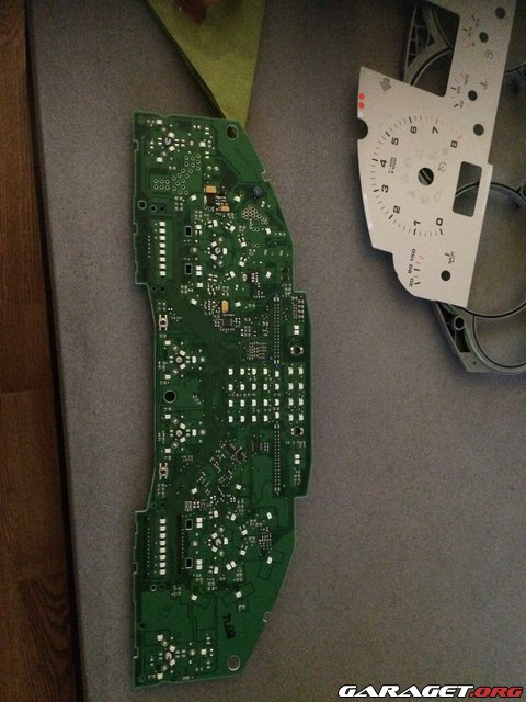

Efter alla kåpor o displayer så ser kretskortet ut som följer.

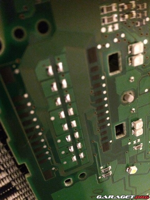

https://www1.garaget.org/gallery/images/69/68221/68221-7b41df90fa2e3a491a6460be996d2098.jpg

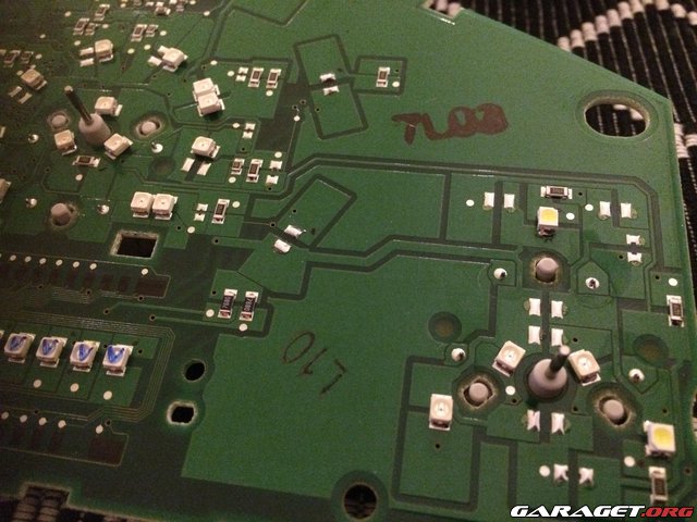

Jag markerar alla lampor med färgen som skall ersätta och sedan vilken sida som är positiv (+). Obs tvångs mata aldrig en diod med 12v. De som sitter i instrumenten jobbar på 3.6v när de är som starkast. Matas de med 12 så e de ajöss.
https://www1.garaget.org/gallery/images/69/68221/68221-734245e4c3904e872ea0bdaf109d4dfc.jpg
Märk allt väl
https://www1.garaget.org/gallery/images/69/68221/68221-8fe23654df563df5adce696f4aecdaa7.jpg

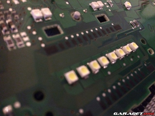

Dioderna med gult centrum är de nya vita.
Efter att ha tagit bort dioderna så fyller ni löd punkterna med lod / pasta beroende på löd teknik ni använder) bygg inga berg då det försvårar monteringen av nya dioderna
https://www1.garaget.org/gallery/images/69/68221/68221-8429b87032088bdc1b0d5618233742c0.jpg
Små kuddar smile
https://www1.garaget.org/gallery/images/69/68221/68221-e60b020f53ff60b3ae674ea1bd34b63c.jpg
Blev inte duper rakt men gör jobbet.
https://www1.garaget.org/gallery/images/69/68221/68221-28096b42f3e62999b7a47caf8ddf2356.jpg
Dioderna klara för test.
https://www1.garaget.org/gallery/images/69/68221/68221-118efa898e3dd47dae129d9638751d1c.jpg
Tyvärr ger garagets belysning rätt dåliga bilder men. Ni ser isf lite var ljuset blir av. Sitter ingen boncer i centrum displayrn så den blir mörkare. Tillverkades instt.

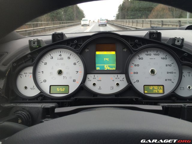

Testade huset nu på g till jobbet men kände att en vit bauncer blir fel. Får klar blå skärm med krit vita siffror mod de två nedre med blå skärm o ljus oranga siffror. De nedre är magnet skärmar med inbyggt filter så kan inte få bort de orangea 100 men gillade ändå hur de såg ut så får testa mig fram o göra lika på den stora

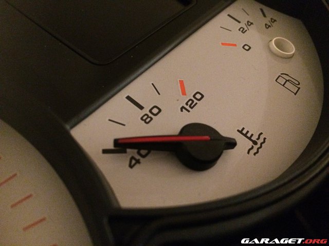

https://www1.garaget.org/gallery/images/69/68221/68221-01bc5428fb8130f04fd894fe6a840d98.jpg
Lite testande idag då. Övre display med vit bouncer och nedre med oranga.
Bestämde mig för att behålla de orangea boncern på displayerna då de vart lite halv udda färg utan.

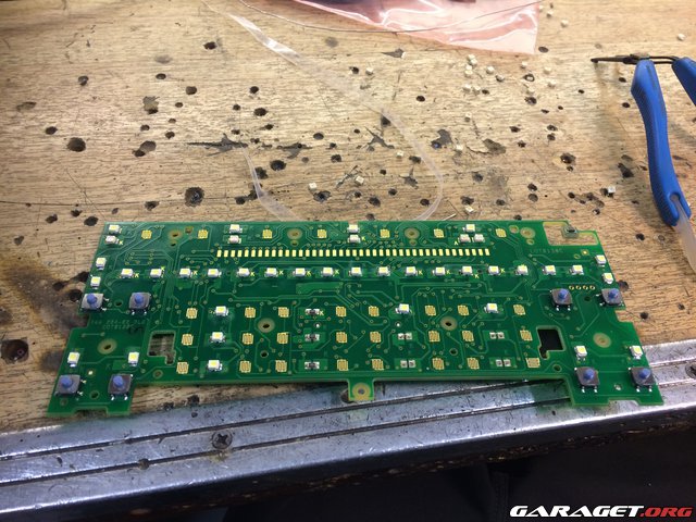

https://www1.garaget.org/gallery/images/69/68221/68221-cfda2841b58d9daedbacf550e91ba108.jpg
Tänker inte tråka ut er med mera lödnings arbeten, vart en hel del idag dock. Återställde displayerna utom ac's då jag inte hade någon t6a hemma. En del knappar klara men lång väg kvar. Mätar huset är ihop nu och monteras imorgon.

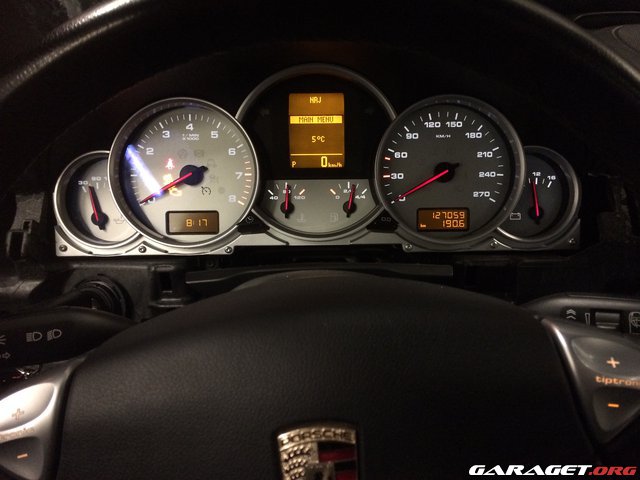

https://www1.garaget.org/gallery/images/69/68221/68221-dda24a76e270a24415c1ba9f81a5c712.jpg

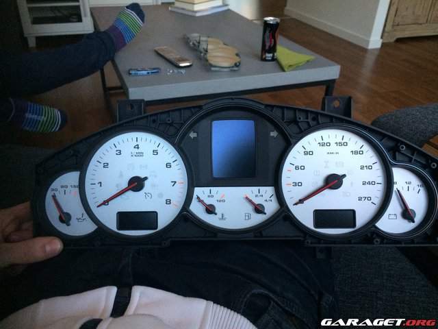

Nu är instrument huset i bilen igen. Så här blir slutgiltiga färgvalet i hela bilen. Displayer och markeringar för "på" i orange sedan siffror o knappar mm i vitt.
