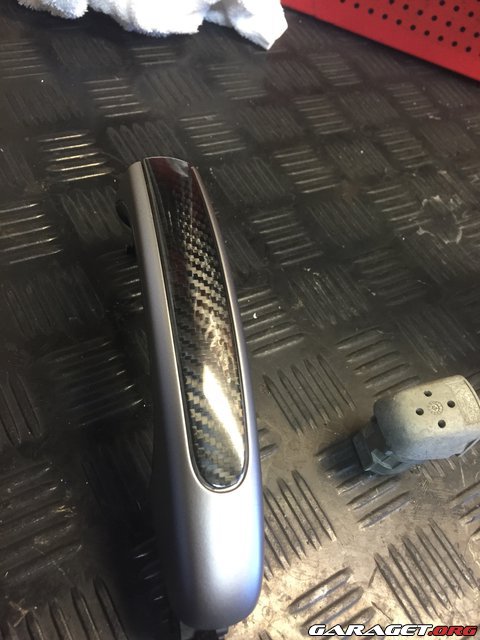

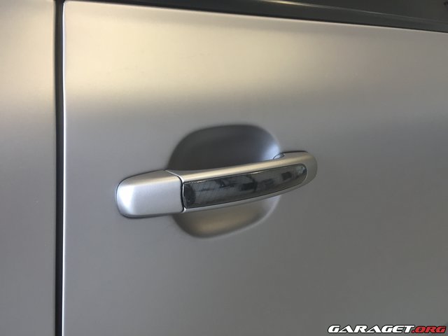

Imorse började handtaget som inte vart hundra sist. Blev en del rotande på nätet efter spräng skissar och efter ett tag hitta jag de jag sökte. Bygde sedan om mekanismen på de så allt fungerar igen.
Sedan folierade jag upp båda handtagen på höger. Nu är alla handtag klara runt bilen och de ser rätt komplett ut. Fortfarande fundersam på speglarna men de lär völ få sig en tur i veckan.
https://www1.garaget.org/gallery/images/69/68221/68221-0668e84c781c32b8deb1615074bc2bc3.jpg
Så blev handtagen när de var på plats.

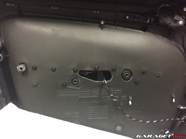

Idag gav jag mig upp till kamp mot mitt ljus problem. Har som tidigare nämnt att jag vill ha en bakgrunds belysning armstöden på dörr sidorna. Det finns en svag svag orange lampa som lyser org, men på tog för svag för min smak, fel färg och dessutom så dör e den bara "live" när man öppnar dörren.

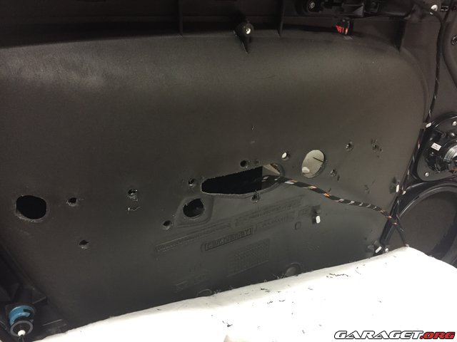

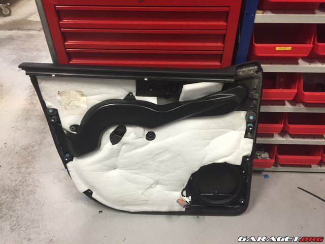

Började med att ta loss dörr klädseln och sedan borra plast svetsarna för att komma åt insidan av handtaget.
https://www1.garaget.org/gallery/images/69/68221/68221-cf9ebf8eef0485e807acae57d4681c03.jpg
När handtaget väl är borta ser de ut så här. Den svarta kåpan bakom handtaget e de vi är ute efter. Den går även nu att separera från handtaget.

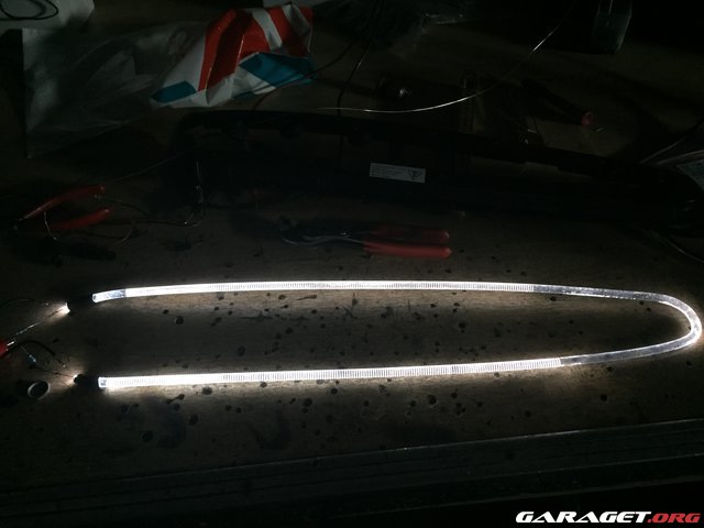

I denna sitter de ett glas rör gjort av plexiglas. I ändarna sitter två svaga orangea dioder (märkte jag när jag va klar)
https://www1.garaget.org/gallery/images/69/68221/68221-27cabca340cdacc2dee55d6c65d1b37b.jpg
I ett litet svart plast skal så sitter de en diod med ett kretskort. Det är detta vi skall modifiera smile

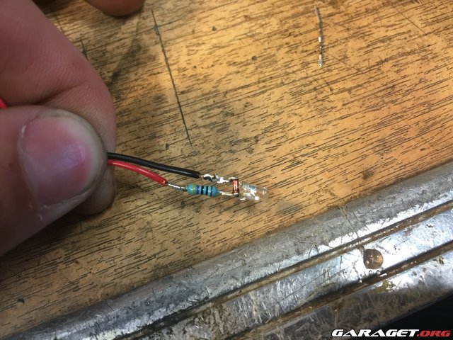

Det jag kommer att höra är att koppla följande
12v - liten kondensator - motstånd - diod - minus
Kondensatorn fungerar som ett litet batteri. Det kommer resultera i att strömmen sakta tar slut när man stänger av istället för att dö omgående. Det ger en dimmer effekt.
Då jag kommer köra starkare vita dioder på 33000 med istället för tidigare 7000cmd så kommer jag behöva byta motstånden. Dessa går nämligen på högre volt (org 2.0v och nya 3.5v).
Fick fråga tidigare hur man räknade ut motstånden för dioderna så här kommer en snabb uträkning på mina:
Dioden jag använder är 3.5v och 20mA
För att räkna ut motstånd så tar man batteri spänning (i detta fall 12v) minus spänningsfall (3.5v) delat med amper (0.02A 20mA=0.02A)
(12v - 3.5v) / 0.02 = 425ohm
Finns inte de motståndet avrundar du till närmaste uppåt. Ex 430ohm i mitt fall.
Alla delar är nu beställda och kommer åka o hämta de efter jobbet. Vi får se hur de slutar imorgon

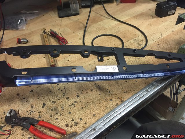

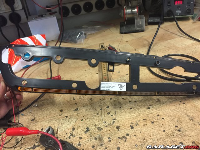

https://www1.garaget.org/gallery/images/69/68221/68221-d36fcc870b075c1838db5a69616d4dec.jpg

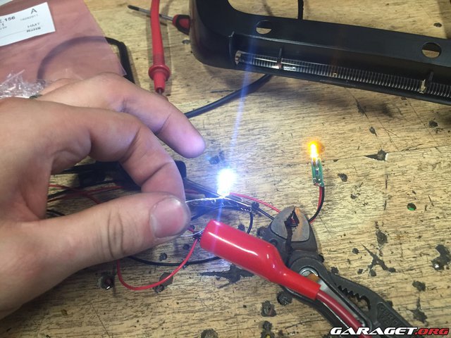

Lysande smile eller nästan iaf.
Här är skillnaden på dioderna, tyvärr råkade jag få med fel dioder så får åka o hämta nya. Fick med 5mm o jag skall ha 3mm men de e samma styrka och spridning på dioderna så ni förstår ändå. Org e orang, klen som satan o fult ljus.
Kall vita nu på 6500k så blir lite starkare.
https://www1.garaget.org/gallery/images/69/68221/68221-a68a07f4317eafa866afd81bdd498a25.jpg
Org belysning (enkel diod sitter dubbla annars)
https://www1.garaget.org/gallery/images/69/68221/68221-a248974229f0a19f945563a3c4268ae2.jpg
Nya dioden (enkel skall sitta dubbla)
Vad tror ni

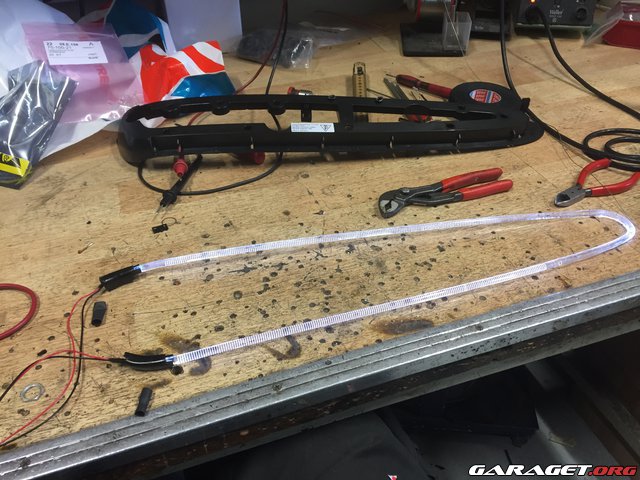

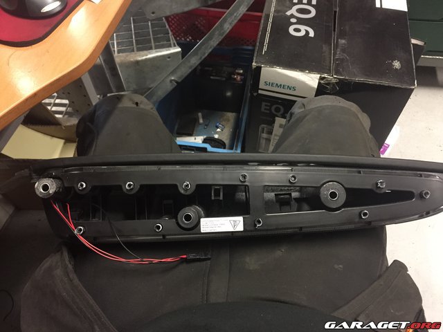

https://www1.garaget.org/gallery/images/69/68221/68221-1e11c4094c5750cb523c0b49dda203ef.jpg

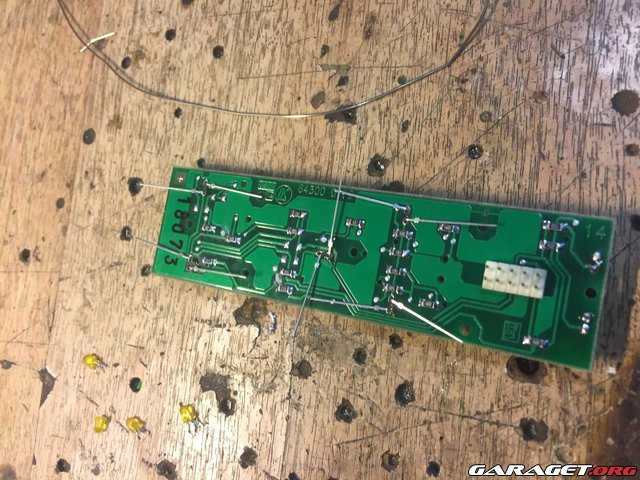

Blev lite ändringar men så hör såg dioderna ut nu iaf (utan hölje) lödningarna vart inte så bra så gjorde om detta men ni ser va de e iaf smile
https://www1.garaget.org/gallery/images/69/68221/68221-14a1a13473d5f0e6e8aabd34246ea567.jpg
Kontakter på mm smile bara bygga ihop.

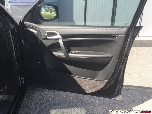

Då jag borrade upp plats svetsarna dom igentligen inte behövs så valde jag att bulta den på dem ställena igen. Var mest för att själv veta att de ser bra ut där inne.
https://www1.garaget.org/gallery/images/69/68221/68221-b1d64d99773aa31fc567c7f6062e1700.jpg
Sedan var de bara tillbaka med luft kanaler mm och hänga på dörren
https://www1.garaget.org/gallery/images/69/68221/68221-52859a9485c394f3a696439810f3854f.jpg
Allt på igen. Fönsterhissar knapparna skall lödas om till vita så de e därför de saknas. Har även programmerat om komfort styrenheten så lamporna till armstöden kommer va igång i färd med smile tyvärr så får man inte se resultatet förens de blir mörkt

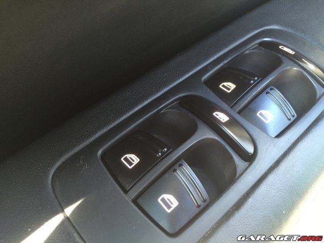

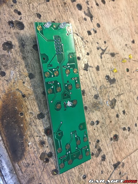

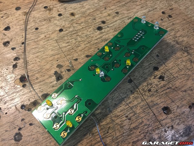

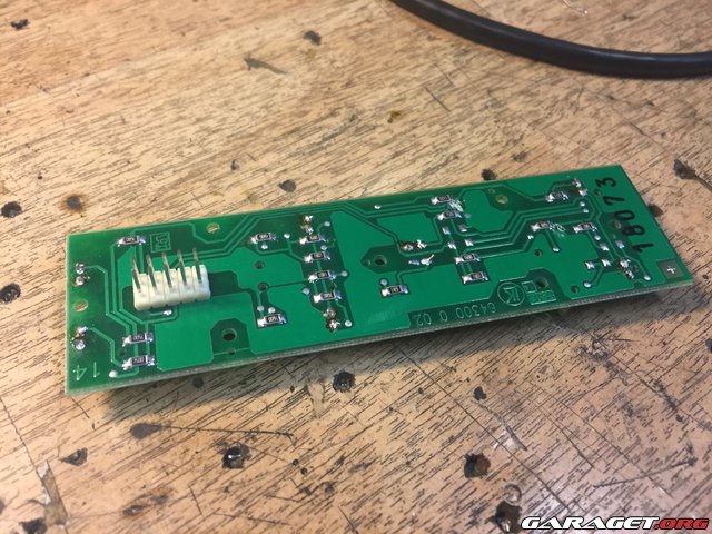

Tog ut knapparna ur dörrarna igår (fram) då jag hade ett instrument som skulle lödas till en BMW. Passa på att göra detta med.
https://www1.garaget.org/gallery/images/69/68221/68221-4f40493dd9cd0868d2baf04019955fa2.jpg
Efter att ha plockat isär förarens fönster hiss sats så stötte jag för första gången på 3mm dioder i en knapp sats. De e lite speciella att löda så passar på att gå igenom lite snabbt.
Alla gula lampor i detta fall skall bort.
https://www1.garaget.org/gallery/images/69/68221/68221-cc2ca2b35c3e34fed70461f3c5f327e3.jpg
Dessa lampor är igenom stulna igenom två hål och sedan löda på baksidan. För att få bort de gamla så tar man en löd fläta och värmer över lösningarna. Flätan suger då upp löd tennet från krets kortet. Dra sedan ut lampan ur kortet. Glöm ek att märka vilken sida som är vilken! Dioder fungerar bara åt ett håll.
Det är viktigt att ni inge borrar eller liknande i hålet då kanten i hålet är ledande. Tar ni bort det kommer dioden inte få en sluten krets.
Stick sedan igenom de nya dioderna och vänd på kortet.
https://www1.garaget.org/gallery/images/69/68221/68221-114ba30a74f250b309aeef7820d84611.jpg
Här finns de säkert miljoner olika knep men jag böjer diodernas ben åt varsin sida för att dioden skall komma så nära kortet som möjligt och dessutom stå still i rak position. Där efter löder du fast dioderna genom att smälta löd ten ner i hålet där benet går igenom. Tänk på att dioderna är av plast så värm inte på i evigheter. Men se till att du inte kall löder dioderna då det kommer lämna problem i framtiden.
Bör man lödit fast dioderna viker man upp benen och klipper av överskottet så nära kortet man kan.
https://www1.garaget.org/gallery/images/69/68221/68221-9168c44790e4b267690ce80ed43455ce.jpg
Så här såg mitt bak stycke ut när de va klart. Tyvärr glömde jag fotografera andra sidan.
Var inte rädd om de blir lite missfärgningar vid lösningarna. Tennet innehåller en olje liknande medel som lämnar lite kladd efter sig.
https://www1.garaget.org/gallery/images/69/68221/68221-4942374ef4e3b89e73761fad4da8cb8a.jpg
Klart. Som natt och dag. Nu e de bara resten av knapparna
