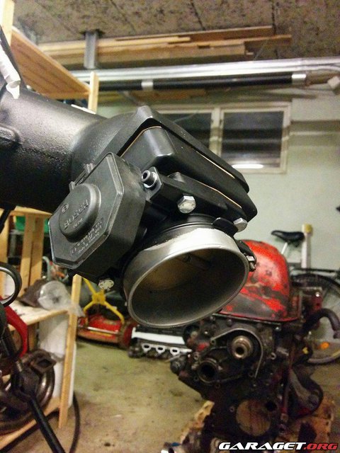

Nu har det varit lite lugnt i garaget ett tag då det varit mycket annat smile men idag vart det lite gjort i alla fall big_smile
Kan börja lite lätt med att visa dessa som jag köpt o kommer montera smile just nu blir det ju bara rött ljus fram av dem små i taket men med dessa o röda lampor i så kommer det vara röd belysning överallt big_smile

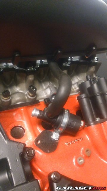

Sen så monterades spridarna på fuelrailen o sen skruvades dit på insuget smile
Blir riktigt bra detta big_smile
http://www1.garaget.org/gallery/images/212/211510/211510-3173c0fa8ad74fedef508fc81a1bfb72.jpg
http://www1.garaget.org/gallery/images/212/211510/211510-02cd17d04754a8c8f9a40cbfaebb93bc.jpg

Eftersom jag tillverkade en addapter mellan insug o spjäll så var jag tvungen att skära ut en packning till denna smile
http://www1.garaget.org/gallery/images/212/211510/211510-75aaab9f284886e61743968f664022e5.jpg
Sen monterades den smile
http://www1.garaget.org/gallery/images/212/211510/211510-a306a672430cc6fd41d89f04d473f535.jpg

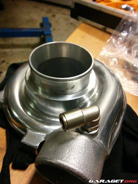

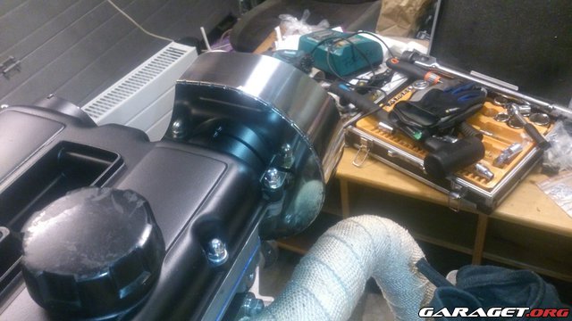

Jag demonterade kompressorhuset på turbon o var o lämnade det till en kompis för några dagar sedan smile
Han ska polera upp det åt mig big_smile så kommer riktigt trevligt big_smile cool
http://www1.garaget.org/gallery/images/212/211510/211510-d00f77a36d38b5a2695116fc7237832e.jpg

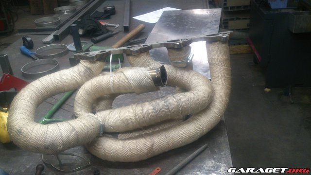

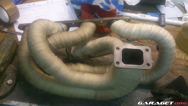

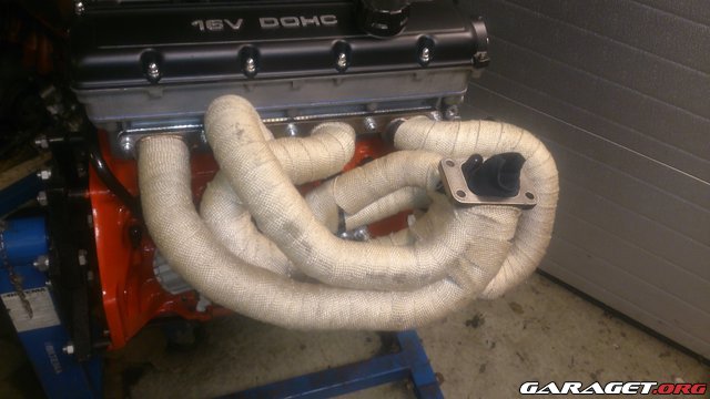

I helgen är tanken att jag ska linda grenröret med avgasbandage så jag kan montera det big_smile då känns det som jag kan komma vidare lite tongue

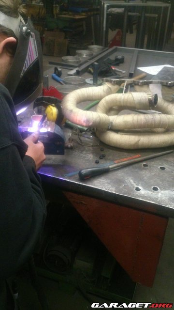

Jajjemän, det är jag som svetsar smile
Tack så mycket big_smile
Okej, fått gå lite svetskurser eller? Riktigt kul att svetsa speciellt när de blir snyggt och bra smile
Nej faktiskt inte tongue jag är självlärd smile
Ska dock gå några kurser här i vår är det tänkt smile
Jaa jag tycker det är riktigt roligt big_smile
Okej, försöker öva så mycket jag hinner med tiggen men får inte jätte mycket tid över tongue

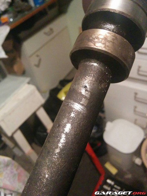

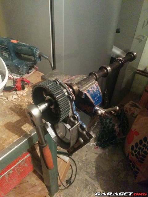

Började att ta mig ann den förbaskade mellanaxeln som skruven sitter som in i @%!!!&# på tongue
Men efter några försök i ett riktigt skruvstycke så gav den med sig lol
Men det blev några krigsmärken på axeln, ska dock inte använda den smile tog en annan så jag skulle kunna vålda bort remhjulet smile

Även spjället fick åka dit smile
Slänga dit packningen sen skruva på plats smile
Även spjällgivaren är på plats o inställd smile

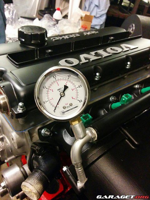

Blev att skruva dit bränsle trycksmätaren också big_smile
https://www1.garaget.org/gallery/images/212/211510/211510-042f5bd08dcbd772f406c1eb682e2320.jpg

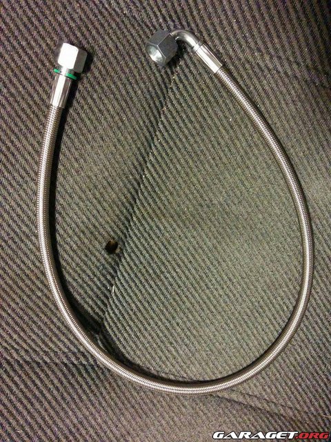

Tog även en bild på den nya oljeslangen till turbon big_smile
Är riktigt nöjd med den lol därför jag visar den wink
https://www1.garaget.org/gallery/images/212/211510/211510-7769a90b1af5b503751934a085658cbd.jpg
http://www1.garaget.org/gallery/images/212/211510/211510-7769a90b1af5b503751934a085658cbd.jpg

Angående axeln så gör de inget att de vart märken där eftersom de inte är en lager yta smile

Riktigt imponerande jobb du gör!
Blev grymt med bränsletrycksmätaren och håller med dig ang. nya oljeslangen smile
Joo det är ju sant smile men hade en från min andra motor som jag stoppade i smile

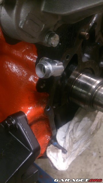

Tänkte slänga in lite bilder på vad som hänt i dagarna smile
Igår så bokade jag besiktning till 740in smile
Så nu måste jag ju fixa i ordning lite saker tongue

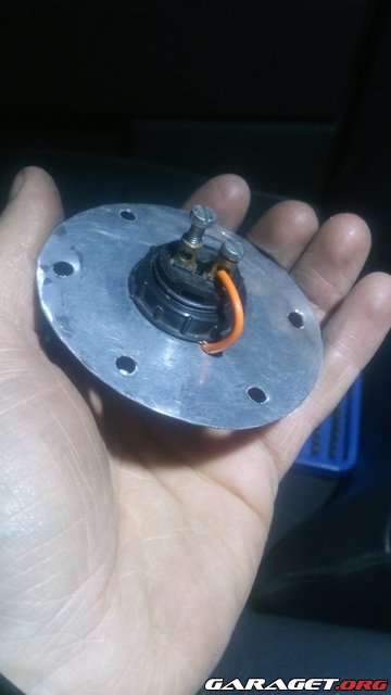

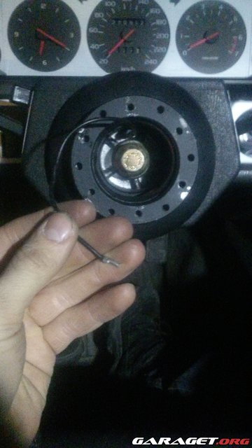

Bytte lamporna samt fixade en tutknapp till sportratten smile har dock inte kopplat in någon tuta ännu så det återstår tongue
Knåpade till en liten plåt som jag monterade knappen i smile
https://www1.garaget.org/gallery/images/212/211510/211510-26cefcf10bd4e6a2c8b52c13a683b963.jpg

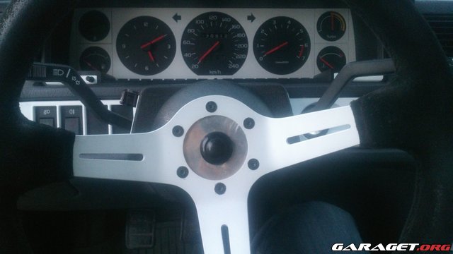

https://www1.garaget.org/gallery/images/212/211510/211510-53858e428bcee5d804c32af549b7e324.jpg
Fick bli sådär sålänge tongue
Duger för besiktning i alla fall lol wink
https://www1.garaget.org/gallery/images/212/211510/211510-8037b057d090d91808ff5ac0fb905c2c.jpg

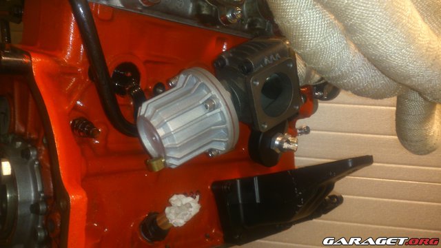

Har lackat o monterat dit tomgångsmotorn samt dragit en slang till den smile
Ska dock ta en annan slang som är rak så man bara går raka vägen istället gör originalslangen som är en böjj på :p
https://www1.garaget.org/gallery/images/212/211510/211510-51f4b0bf8bffad5faaf8a5e0ebc11558.jpg
Har även dragit dit anslutningen för olja till turbon big_smile
https://www1.garaget.org/gallery/images/212/211510/211510-643db823ed9f0913462bd571033b8e66.jpg

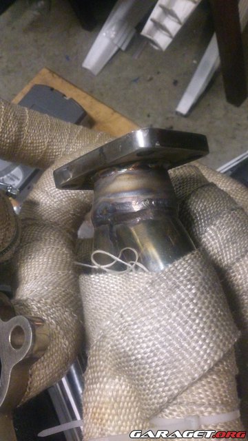

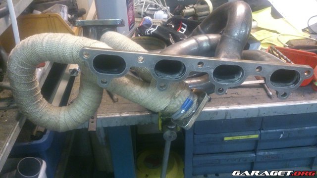

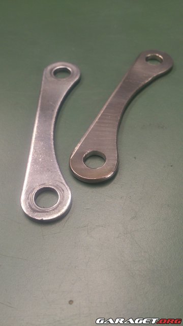

Fick tillverka mig ett till bläck som håller kompressorkåpan också smile
Då om tryckklockan sitter på turbon så agerar den fäste o håller fast kåpan smile
https://www1.garaget.org/gallery/images/212/211510/211510-205bceb855b15285a86ad6c44d286956.jpg

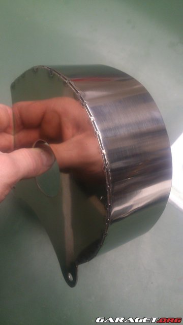

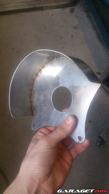

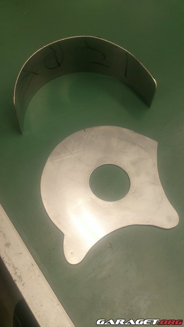

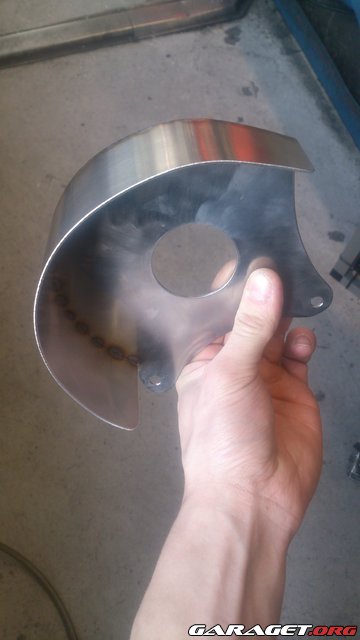

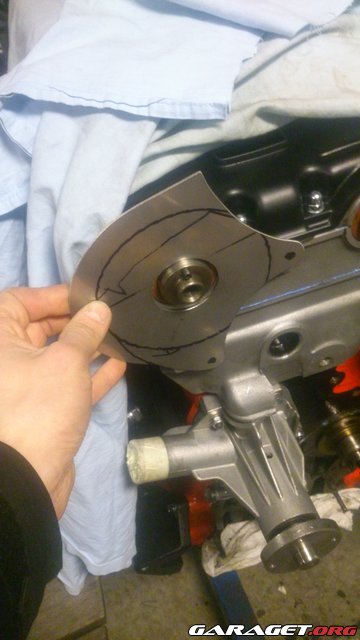

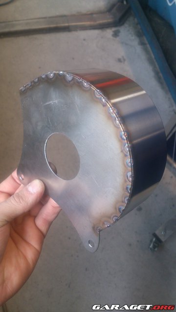

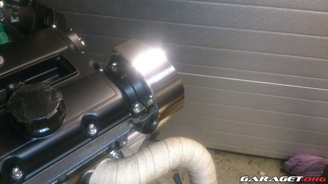

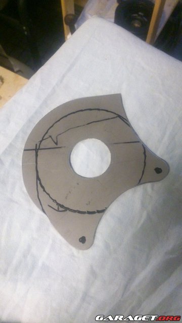

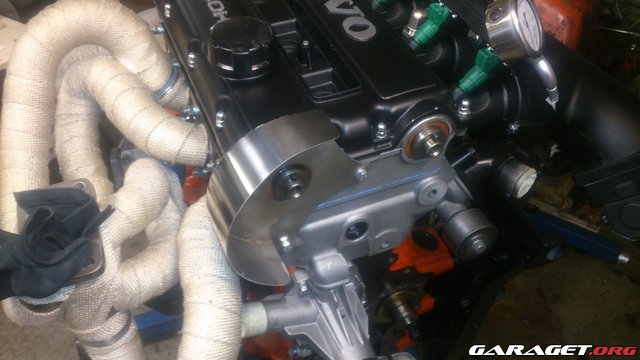

Sen har jag börjat tillverka min värme-skyddsplåt för kamremmen smile
Tillverkar den i restfritt så kommer gå att polera upp om jag vill smile Får se vad jag gör smile
Fortsättning följer på denna big_smile wink
https://www1.garaget.org/gallery/images/212/211510/211510-5a89965f4b2dfc7fd5c270a7865d461f.jpg
https://www1.garaget.org/gallery/images/212/211510/211510-fe74c60c57f4b5e049ef981e38d00971.jpg

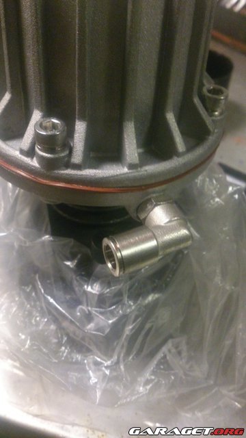

Sen har jag en liten fundering smile
Jag hade ju tänkt att köra med pneumatikslangar, men när jag drog dit anslutningen på wastgaten så slog det mig att det kanske blir för varmt för dessa vid WGen hmm
Är det någon som har använt pneumatikslangar till WGen o kan bekräfta om det funkar? Smälter slangen? neutral
Det får ju inte hända, för då kan det skita sig rejält med motorn neutral roll
Så om det är någon som har någon vetskap om detta får du gärna dela med dig av den smile
https://www1.garaget.org/gallery/images/212/211510/211510-d1767fb753011d3ef85ebc56596a1093.jpg

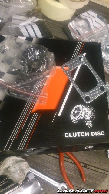

Sen idag så la jag en beställning på KL-racing big_smile
Så nu är dem sista delarna beställda big_smile förutom lite småsaker runt om kring då smile
*Ståldrev med kil till vevaxeln
*6 puckad sinterlammel
*Packning mellan turbo o grenrör
Sen blir man ju inte lite sugen på att få ihopp bilen nu när det börjar kännas lite som vår o att det torkar upp på vägarna big_smile tongue cool
http://www1.garaget.org/gallery/images/212/211510/211510-643db823ed9f0913462bd571033b8e66.jpg
http://www1.garaget.org/gallery/images/212/211510/211510-205bceb855b15285a86ad6c44d286956.jpg
http://www1.garaget.org/gallery/images/212/211510/211510-5a89965f4b2dfc7fd5c270a7865d461f.jpg
http://www1.garaget.org/gallery/images/212/211510/211510-fe74c60c57f4b5e049ef981e38d00971.jpg

Jag har pneumatikslang till min wg (6mm räcker) och den har smält av några gånger men de är när man piskat på bana en varm sommar dag annars inga problem. Men nu har jag satt värmestrumpa över slangarna så de inte ska hända mer hoppas jag roll

I tisdags var jag även till posten o hämta mitt paket från KL-racing big_smile
- Ståldrev med kil till vevaxeln
- Sex puckad stumm sinterlammel
- Turbopackning
https://www1.garaget.org/gallery/images/212/211510/211510-4fb3fccc2a6f5ff1f224c5ff5419313c.jpg

Lindade grenröret i helgen smile
Gick åt över ett paket som är 15m avgasbandage tongue men bra blev det lol
https://www1.garaget.org/gallery/images/212/211510/211510-7e95b1a6b113c35cbcdcd71f2c6e641c.jpg
https://www1.garaget.org/gallery/images/212/211510/211510-8aee415e6afb780afeaa1a007e48b0a1.jpg
Sen kan jag visa lite bilder från tillverkningen av mitt värmeskydd till kamremmen big_smile
Skar ut en plåt som jag sedan valsa smile
https://www1.garaget.org/gallery/images/212/211510/211510-8cbdb7951bad342fa8a86b12b37f0e15.jpg
Sen punkt a ihopp den smile
https://www1.garaget.org/gallery/images/212/211510/211510-fe81673ed554e924a3c3814492e49355.jpg
https://www1.garaget.org/gallery/images/212/211510/211510-eb3d8674c443166abee479cdfde37ddc.jpg
https://www1.garaget.org/gallery/images/212/211510/211510-734e489609d977880c43ee150f9531f7.jpg
Sen fick den sig en omgång med polerskivan cool
https://www1.garaget.org/gallery/images/212/211510/211510-1ade0ed6af5584462cd407d90ffaf9f3.jpg
O efter det var de bara att skruva dit big_smile       Spegel??  wink

Skruvade dit grenröret men märkte när jag skulle montera wastgaten att den skulle hamna knasigt tongue
Så det var bara att skruva loss o kapa loss samt svetsa om tongue smile
Ska det bli bra så ska det smile
(Här svetsa polaren smile så jag kunde fota lol )
https://www1.garaget.org/gallery/images/212/211510/211510-f1a6837e2c816903adae8770ca7bb2ed.jpg
https://www1.garaget.org/gallery/images/212/211510/211510-6b14f237f6d182b3a8460fc38df3e814.jpg
https://www1.garaget.org/gallery/images/212/211510/211510-8c7db14dd89d43e14e39d5fecb9493ee.jpg
Sen lindade jag tillbaka bandaget o skruva tillbaka det på motorn big_smile
https://www1.garaget.org/gallery/images/212/211510/211510-b4237450d97fb383a3429eda9159c1bf.jpg
Wastgaten fick åka på plats big_smile

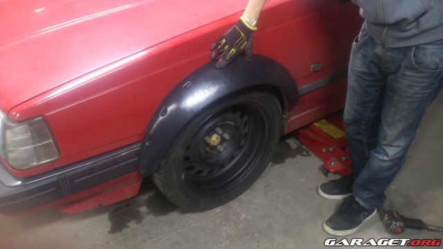

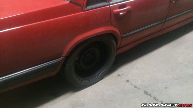

17" centrumvända plåtfälgar big_smile
Kommer bli ett väldigt rått utseende smile Kommer även att bredda framskärmarna då dem är väldigt breda utåt tongue
