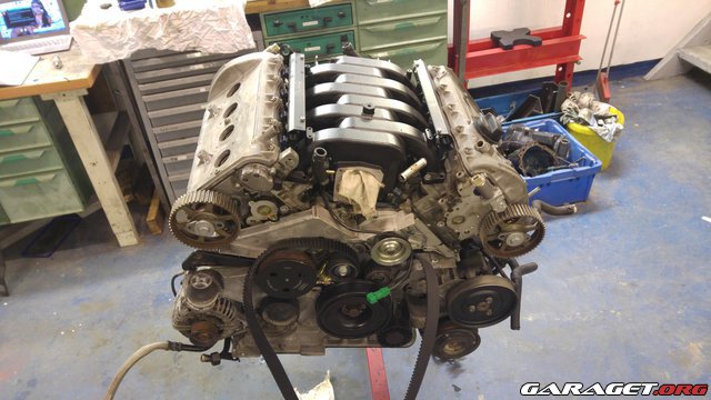

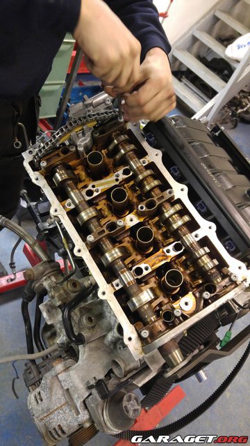

Var ett tag sen nu det hände något av diverse anledningar men igår äntligen vart det lite mer meck med det här bygget..
Topparna har hittat ihop igen med nya kedjespännare och maskinen är ihop och redo att börja hitta ner under huven på bilen smile

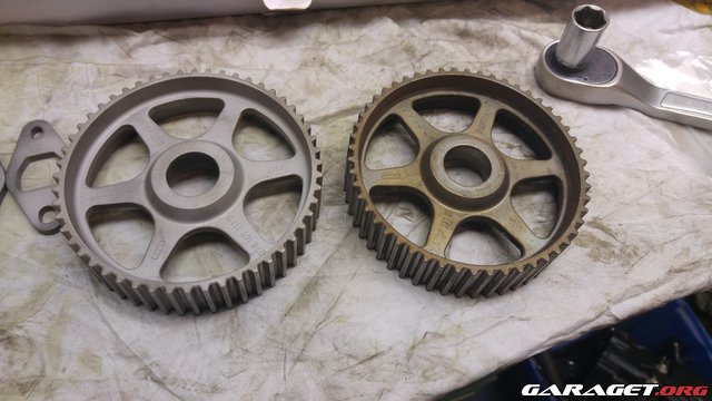

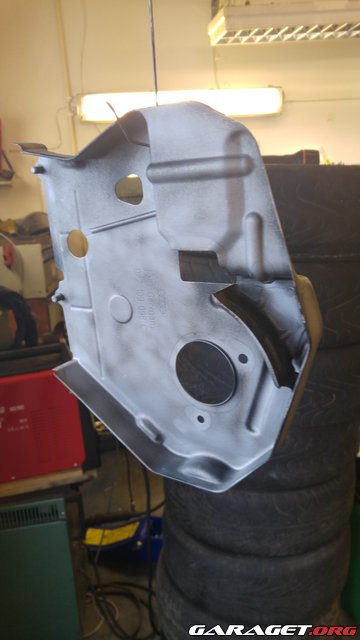

Lite mer småfiffel idag, kamremmen satt ju inte på så jag tog bort dreven igen och gav dom en omgång i blästern, samma sak med kamremskåporna.
Före och efter.. smile
https://www1.garaget.org/gallery/images/26/25095/25095-049aed9cc09adf99f5a18b98b1a96897.jpg
Kamremskåpa klar för en skvätt färg:
https://www1.garaget.org/gallery/images/26/25095/25095-a6c36beebb4b3d13d0e162f0d75b7e34.jpg
Allt monterat och kamremmen på!

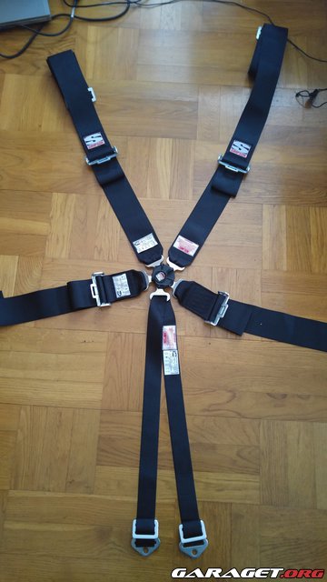

Vart en tur till Elmia i helgen, inte riktigt lika impad i år mot tidigare år måste jag säga...
Fastnade lite i Simpson-montern dock och prata lite me pojkarna där, slutade med att jag fick med mig ett ordentligt bälte hem så ja kan sitta ordentligt still i kärran sen.. smile

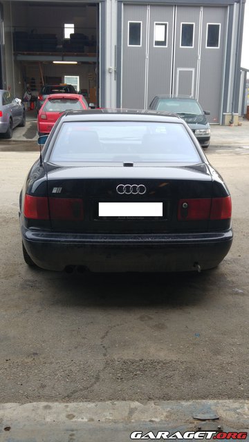

Ptjaaa, kortfattat så kan man säga att svartis med nysnö över gör träd väldigt hårda. Eller det är teorin i alla fall smile
Hjälpte inte med varken dubbar eller 4wd och då gick det inte ens fort... Så gamla karossen blev inlöst och en ny har hittat in i garaget, till och med i samma färg! smile

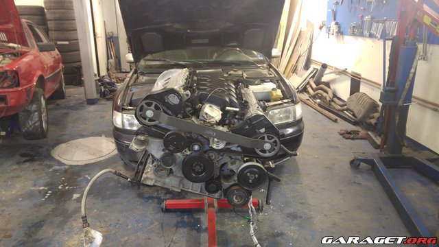

Så har vi äntligen fått ner quattron på hjul igen så vi kunde byta plats på åbäkena och dra igång detta på allvar..
Sista luftningen innan den fick hitta sin riktiga plats
https://www1.garaget.org/gallery/images/26/25095/25095-78f8b37821a5253d0667bf248087dc37.jpg
Hittat till sin plats och kollar så motorn kan tänkas passa.. big_smile
https://www1.garaget.org/gallery/images/26/25095/25095-15e5513a3a2df246518e6507b9e75a54.jpg

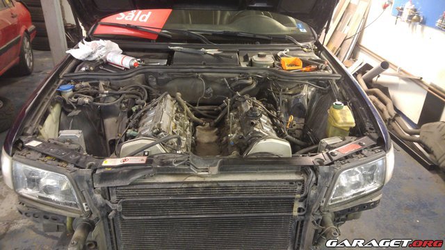

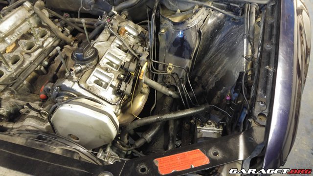

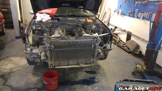

Kvällsmeck, nu drar vi igång ordentligt! smile
Uppallad!
https://www1.garaget.org/gallery/images/26/25095/25095-379b854c544fd204b6908a2d8e3dec43.jpg

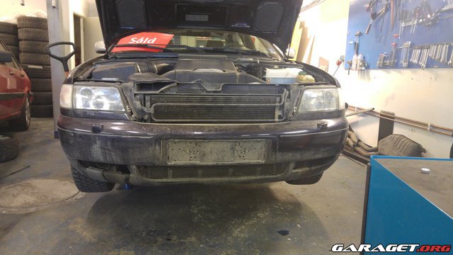

Front av så man kommer åt lite lättare..
https://www1.garaget.org/gallery/images/26/25095/25095-02b3651b23c10c59ce434fe3c5176ec9.jpg

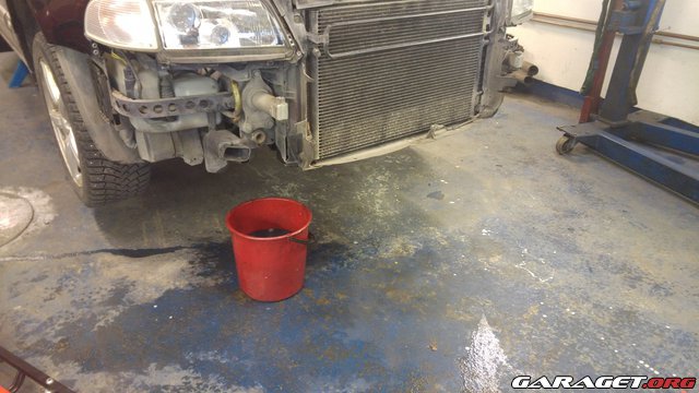

Tömma kylvatten..
https://www1.garaget.org/gallery/images/26/25095/25095-c28450e3e0c257f1303e5b07d5cfb8d6.jpg
Åsså bort med skrot som sitter i vägen... Lyftögglorna kommer man åt lättare om man tar bort insuget så det fick bli kvällens mål. Plastdetaljer, luftburk och annat fick flytta på sig med:
https://www1.garaget.org/gallery/images/26/25095/25095-85235ed7e6c6e964021a1d47ce048cdd.jpg

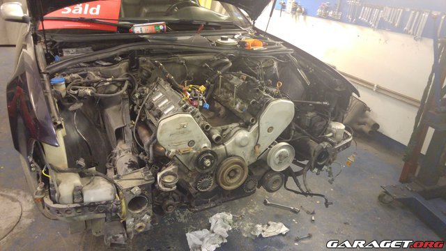

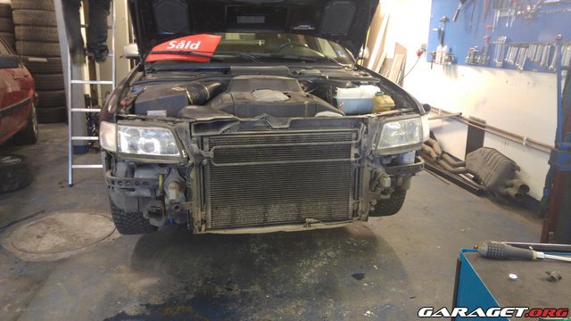

Blev ju såklart en tur till garaget idag med, dock var jag där ensam så jag körde fast när jag behövde lite fler händer för att få bort skit utan att ha sönder grejer (och mig själv) så det vart mest finmeck..
Lyktorna borta, har även tagit bort styrservoslangar/kylare/behållare.
https://www1.garaget.org/gallery/images/26/25095/25095-9fe037ab5dfa0f52691b8f28b0792190.jpg
https://www1.garaget.org/gallery/images/26/25095/25095-1ef1ac618cf680c9cb726c93ead4485f.jpg
Diverse slangar, sladdar å annat skit som sitter i kylarpaketet loss! Kylarn har inbyggd slinga för lådoljamed så det blev till att tappa ur det så vi kan ta bort hela paketet. AC'n funkade inte innan så även den fick sätta livet till nu, den suckade inte ens när jag lossade anslutningarna så den läcker nog rätt friskt nånstans.. Tur jag inte ska använda den big_smile
https://www1.garaget.org/gallery/images/26/25095/25095-0f9bef890ac9bf07eb109ca04e65f56c.jpg

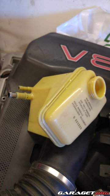

Servobehållaren såg riktigt rutten ut... Det har dessutom läckt rätt friskt då tidigare ägare har försökt återanvända engångsslangklämmor vilket resulterade i att slangarna knappt satt på alls.. Det och lite tryck på grejorna gjorde allt rätt kletigt hmm
https://www1.garaget.org/gallery/images/26/25095/25095-1d1d72c47ec3c798c046d6017f2e4db1.jpg
Nya tag så fort jag får hjälp med extra händer i garaget, då åker kylarpaketet ner, avgassystem av och vi kan börja lossa framvagnen så vi kan ta ur motor och låda på subframe.. smile

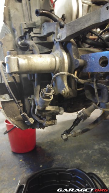

Mycket meck dock lite bilder ikväll.

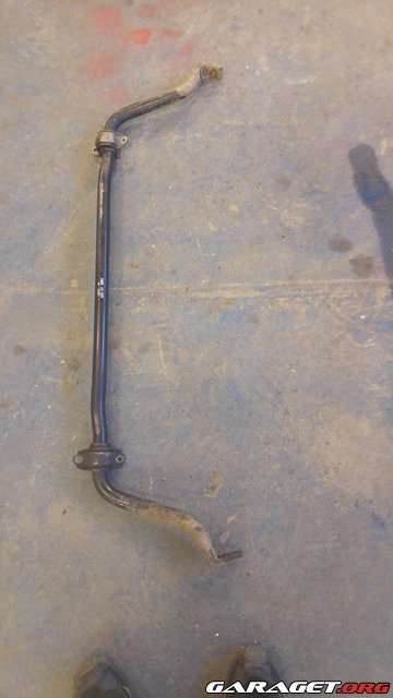

Drivaxlar borta, hjulupphängning lossad så vi kan få ner subframe, kylarpaket demonterat samt en drös annat skit har fått flytta på sig ikväll... Kvarstår gör att lossa avgassystem, bort med kardan sen kan vi släppa ner subframen och ta ut allt, det blir morgondagens bekymmer smile
https://www1.garaget.org/gallery/images/26/25095/25095-4749e2d7b62a3be4033782b0a4e6b34f.jpg
Främre krängningshämmare - Tyskarna har inte snålat här inte.. smile
