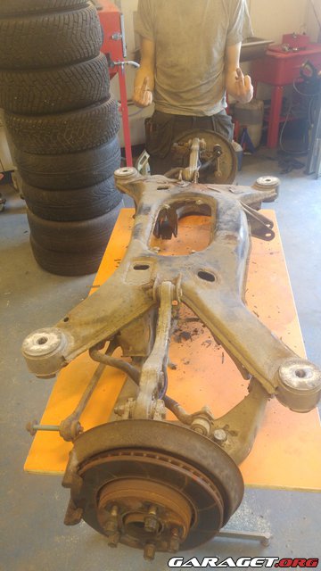

Legat sjuk en vecka nu så det har gått lite småsegt, vart lite småpyssel idag dock.. smile
Fick en leverans från tyskland.. Har ju fått för mig att allt ska vara rent när man grejar med det så det går åt en del...
https://www1.garaget.org/gallery/images/26/25095/25095-7b9dab0bb505e34a15fee967c01ddd77.jpg

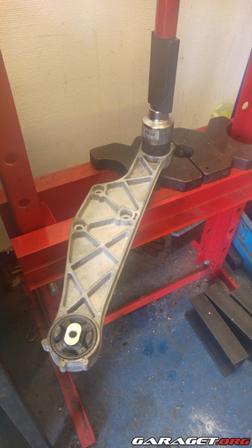

Bakaxelfäste fick sig en åktur i blästerskåpet, nya bussningar var ju en självklarhet.
https://www1.garaget.org/gallery/images/26/25095/25095-d9d5aafbb550e1d8a32b27e1c58a05c1.jpg

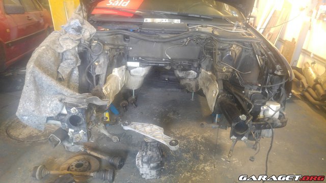

Det sägs att jag monterat bakaxeln fel.. Kan de verkligen stämma? roll

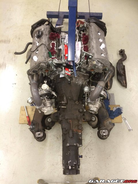

Gått lite trögt sista veckorna, motorn är fortfarande iväg för grenrörsbygget..

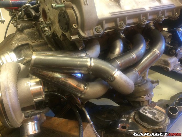

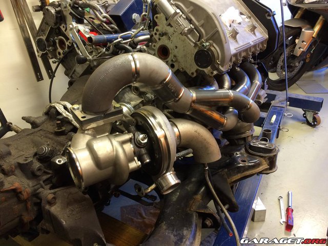

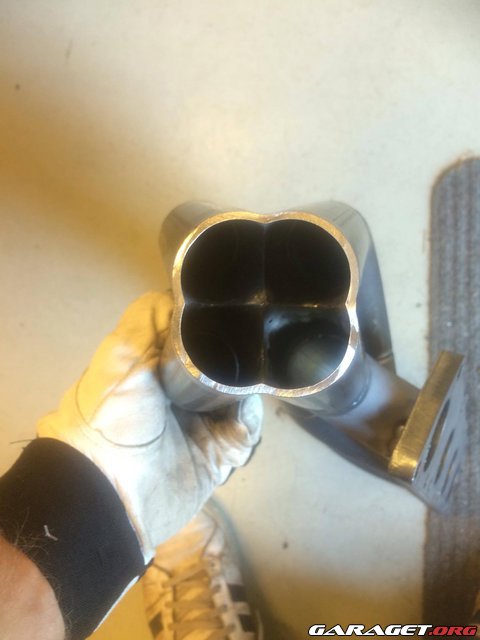

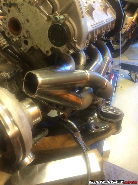

Nu börjar grenrören ta form med, sista rörbiten innan turbo ska göras om lite för att få lite bättre plats men de börjar verkligen likna något big_smile
https://www1.garaget.org/gallery/images/26/25095/25095-b646fdfc94284f7427dad1dada079837.jpg
https://www1.garaget.org/gallery/images/26/25095/25095-4d67c937b423829c3d5477d6321b63eb.jpg
https://www1.garaget.org/gallery/images/26/25095/25095-30c25ab56748bb0e21db57d6c7997783.jpg
https://www1.garaget.org/gallery/images/26/25095/25095-b27d4f5f277a73c62b768d2e0da77a93.jpg
423 Inlägg
24 juli 2016
#250
Putteliten skrev:
Oj, finns det så mycket plats i motorrummet bakom motorn?
Nästan i alla fall, sista röret ska som sagt göras om lite men annars så ja, det finns faktiskt mer plats än man tror smile Satte dit original RS6 rören, dom får plats med några centimeters marginal i överkant, försöker utgå efter dom måtten och står redo med släggan om vi måste banka i plåten.. smile

1:ans rör kan inte få plats mot rambenet så som den ser ut att sticka utanför där vid näst sista böjen eller är det synvilla?
Rören efter kollektorn kunde han gjort smalare så ni fått mer plats (en del säger att det ska vara samma som innan kollektorn då avgaserna ändå kommer i pulser, men jag har lite grövre även på mitt men inte så där grovt..)
Får du plats med oljefiltret under eller blir det oljefilterförflyttare?
Nä det är bara en synvilla tror jag, kan skicka lite mer bilder till dig vid sidan av smile

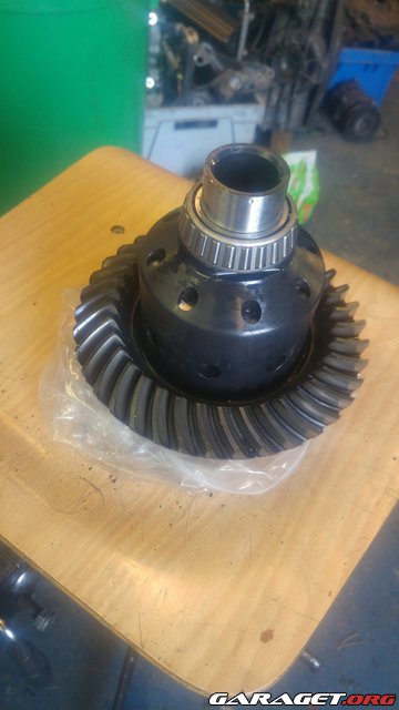

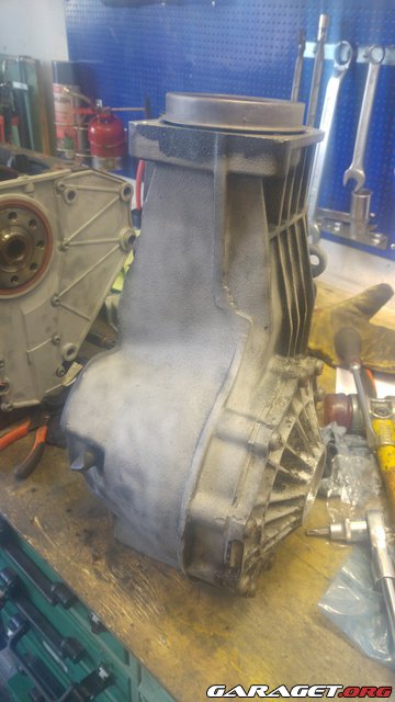

ÄNTLIGEN! Har diff-lagrena kommit... Började med bakdiffen igår, måste tillverka lite specialverktyg för att shimsa in dom ordentligt, har lite glapp mot pinjongen nu, och så kan vi ju inte ha det! smile
https://www1.garaget.org/gallery/images/26/25095/25095-0df7ab18b09ac0b12416b617dbc40253.jpg
https://www1.garaget.org/gallery/images/26/25095/25095-f2336f5f79f0ff16e400ca4c38df4844.jpg
(ber om ursäkt för vrakdelarna i bakgrunden, det är bara från en saab...)

Nejdå, det står inte helt still wink

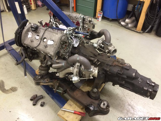

https://www1.garaget.org/gallery/images/26/25095/25095-578d1d23a2414c73099929652ae1883b.jpg
https://www1.garaget.org/gallery/images/26/25095/25095-c325c76cbcea05172d38ecab1240a128.jpg
Lite detaljer kvar som nipplar för EGT och mottryck sen släpar vi hem maskineriet igen och tar fram släggan för att passa in de under huven.. big_smile
