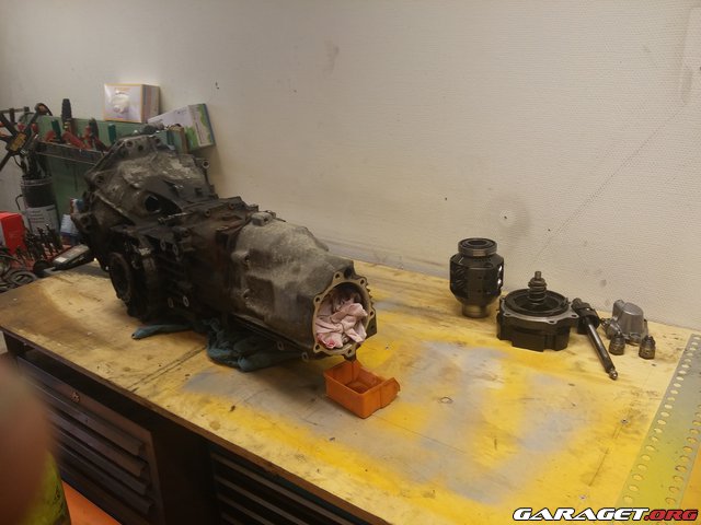

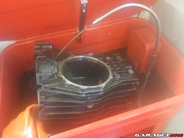

Idag vart det lite växellådsmeck och kylslangssprängning! smile
Började slita isär lådan idag, kom dock inte så långt innan vi skulle iväg för kvällen...

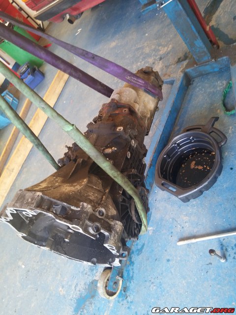

Först tömma olja:
https://www1.garaget.org/gallery/images/26/25095/25095-a1f1f8e8ba9b8c870deb4031628bfa54.jpg

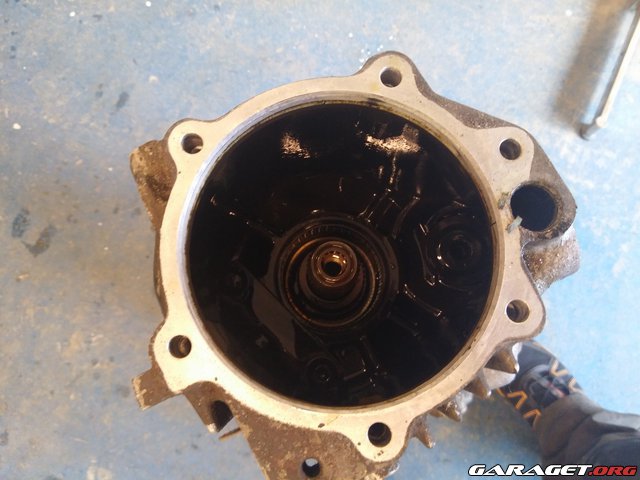

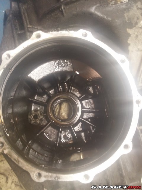

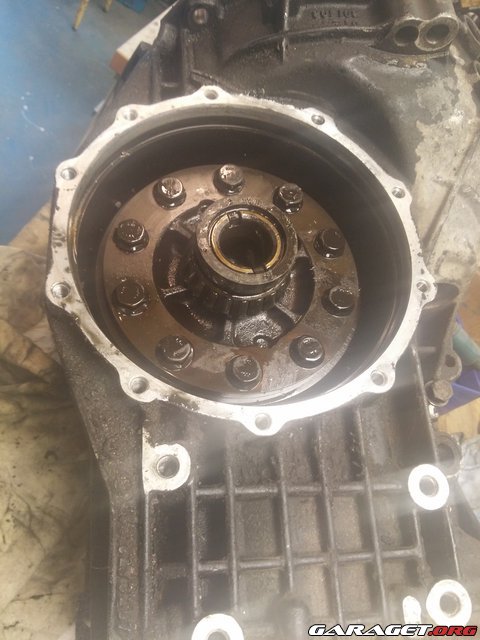

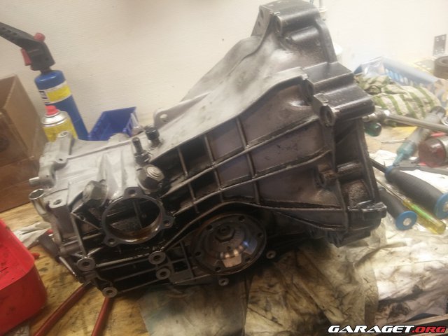

Sen öppna upp från enda änden... Här ska det sitta en diff?
https://www1.garaget.org/gallery/images/26/25095/25095-8e637319048c1a285f3b69cfd77df398.jpg
Den ligger ju å baaaadar! big_smile
https://www1.garaget.org/gallery/images/26/25095/25095-c681af8feffccce3db8113eda689ac9b.jpg

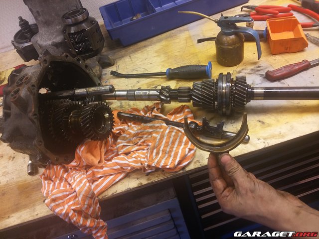

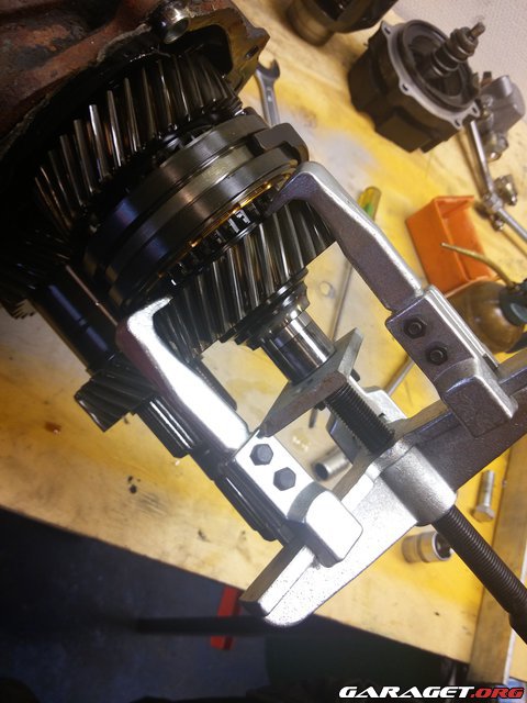

Idag fortsatte vi med lådan.. smile
Ska fortsätta lite i veckan att göra rent allt ordentligt, allt drog ut på tiden idag och jag går på jouren i morgon så vi fick avbryta när allt var isär..
6'ans växel ska bort!
https://www1.garaget.org/gallery/images/26/25095/25095-31ee5cb105f1fde999e1e8eb1e37a52a.jpg
6'an borta, 5'an näst på tur! smile
https://www1.garaget.org/gallery/images/26/25095/25095-65b389559218790a2fb5bbf1bcf626d5.jpg

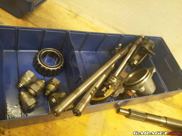

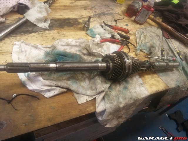

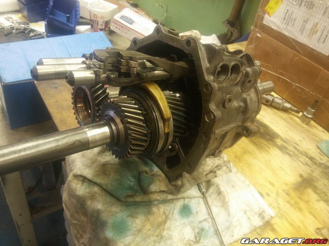

Utgående axel med tillhörande drev har hittat ut..
https://www1.garaget.org/gallery/images/26/25095/25095-9ef83010ffda753c143cd348f867fd2a.jpg

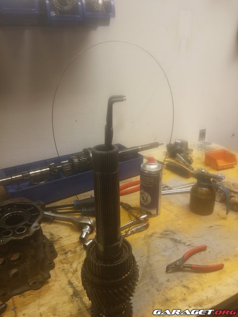

Ett c-clips som bråkade lite så vi fick ta fram svetstråden.. Kändes som att det förtjänade en bild big_smile Min lur hade tydligen fått lite växellådsolja på sig så denna vart lite suddig...
https://www1.garaget.org/gallery/images/26/25095/25095-411934e301d6dbf49dab8e5293d84349.jpg

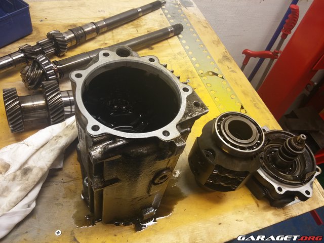

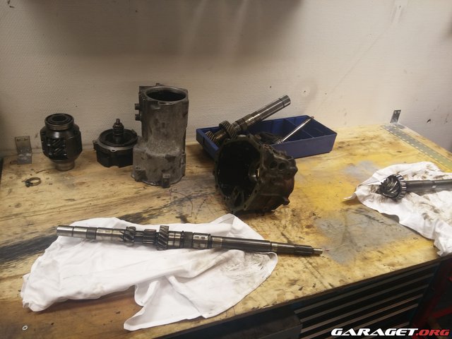

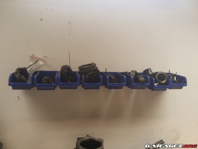

Sådär! Halva växellådan på bordet...
https://www1.garaget.org/gallery/images/26/25095/25095-95c444334841194cd70d47b446a7e455.jpg
Och andra halvan på väggen! big_smile
https://www1.garaget.org/gallery/images/26/25095/25095-a899438dd99cc033d8615d8f587015c0.jpg

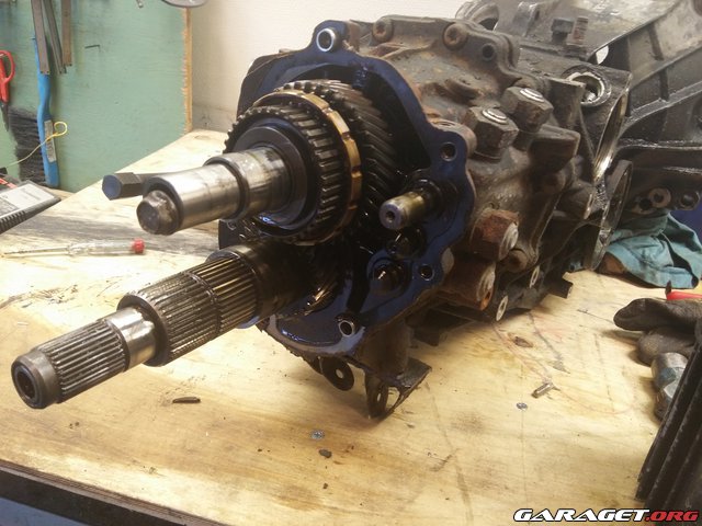

Åsså lite axlar..
https://www1.garaget.org/gallery/images/26/25095/25095-870c105c688455ace50e28fb3cc02205.jpg

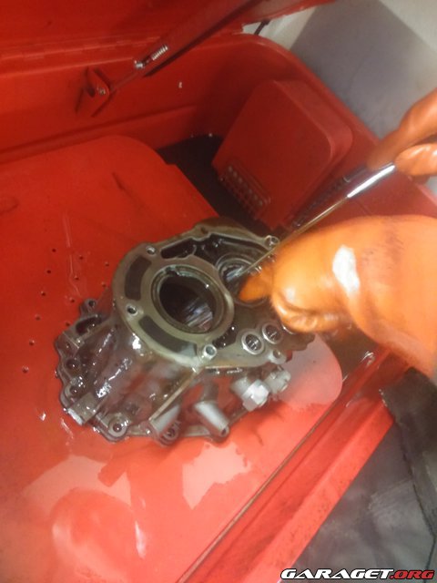

Ikväll vart det ett garagebesök med rengöring som syfte, känns lite bättre att sätta ihop rena grejer när man ändå renoverar lådan, får se till att olja in allt ordentligt när det monteras bara smile

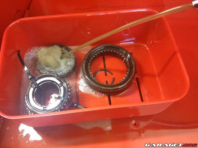

Avfettningsbad av doggar och drev!
https://www1.garaget.org/gallery/images/26/25095/25095-1c4918a5a7d3964e9d4ecf58a41b8607.jpg

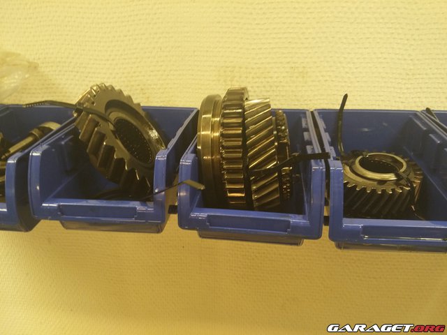

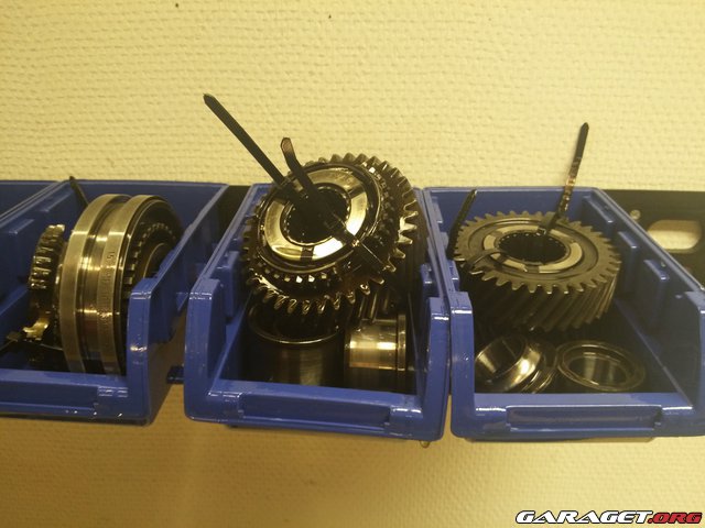

Rena och fina drev och doggar! Buntbanden är där för att hålla respektive lager på plats smile
https://www1.garaget.org/gallery/images/26/25095/25095-018ac87a828140af225106b50e6bf8a2.jpg
Ännu fler rena grejer. Notera storleken på drevet längst till vänster, det är 1'ans drev.. Tror inte det ska behövas rakskuret här inte? big_smile

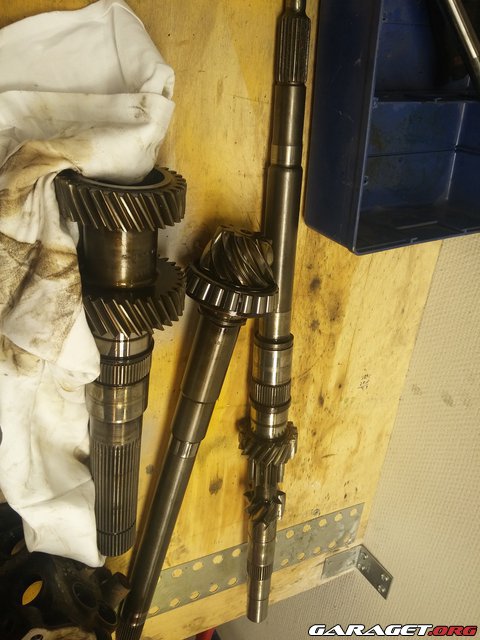

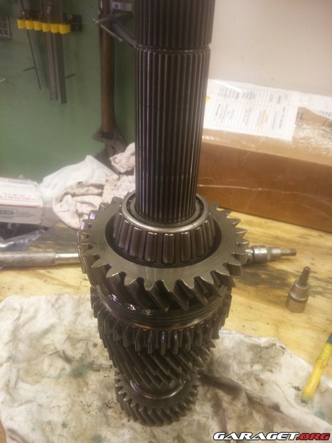

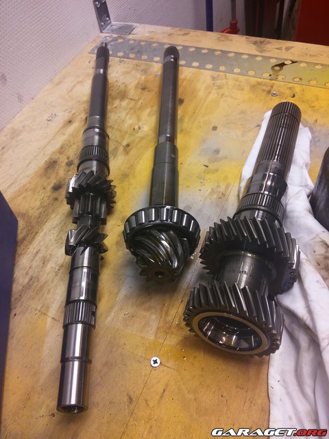

Rena axlar, Utgående, pinjong och ingående.
https://www1.garaget.org/gallery/images/26/25095/25095-8219c1c1ad38ee464fa4303a895594ca.jpg

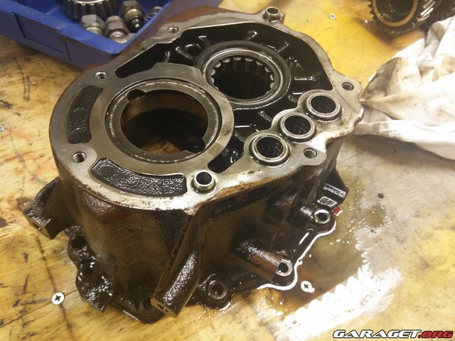

Mittendelen på lådhuset.
https://www1.garaget.org/gallery/images/26/25095/25095-bdb2143ac96410f130e45fee6e4674a6.jpg

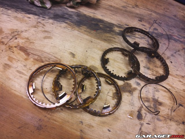

Åsså avslutar vi med en hög gamla synkringar.. smile
https://www1.garaget.org/gallery/images/26/25095/25095-1e0ee9d832bafe5e8c1b16ad8d011945.jpg
wtf.

snyggt jobbat, alltid roligare att hålla på med rena grejer. vad har du för tvättvätska i maskinen ?

Vi kör bara vanlig kallavfettning i den. Funkar okej, luktar inte så mycket och dunstar lagom fort smile

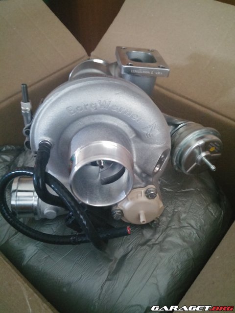

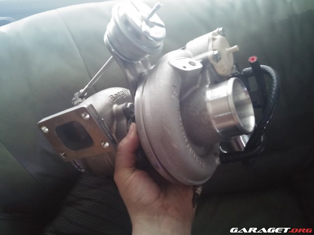

Äntligen! big_smile
https://www1.garaget.org/gallery/images/26/25095/25095-9c85ea24dc6a52ba1043807bd0cfc1ca.jpg
https://www1.garaget.org/gallery/images/26/25095/25095-35b6f3a903f8598fe5fd6a57ee54539d.jpg
Det är ju såklart två stycken men dom är ju likadana så.. smile

Manick skrev:
Äntligen! big_smile
smile
Vilka borgwarner är det? smile
423 Inlägg
22 april 2015
#92
Epforce skrev:
Manick skrev:
Äntligen! big_smile
smile
EFR-6758 så runt 500 på E85 styck ska dom mäkta med.. CP-service hade bromsat 500,1 ur en audifemma med en sån.. smile

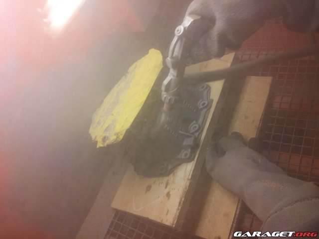

Sen vart det lådmeck igen... Lådhusen skulle blästras!
https://www1.garaget.org/gallery/images/26/25095/25095-88de58914eb18fb5ecb613a0dd3a49a8.jpg

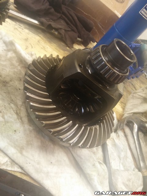

Diffar hit å diffar dit... smile
Har beställt en ny bakdiff nu till sist, blev en SQS lamelldiff. Framdiff ska beställas från Quaife, ska maila lite med dom i veckan och se vad jag kan få för priser och sådär..

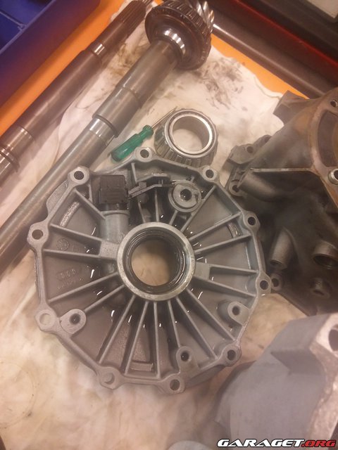

Under tiden har jag plockat isär det främre lådhuset och fiskat ur originalframdiffen.
Locket över diffen borttaget och originaldiffen på sin plats:
https://www1.garaget.org/gallery/images/26/25095/25095-f54359a04750de0c86e5f66361fca54c.jpg
Tomt diffhus.. smile
https://www1.garaget.org/gallery/images/26/25095/25095-3bfcb5dd47ca05dd0e0b9e03533ea9e6.jpg
Och stjärnan för drivning av framhjulen!
https://www1.garaget.org/gallery/images/26/25095/25095-a9bd3a9e80fc98d6707d50fd597cd0bc.jpg
Lådhuset var förjävla skitigt så det fick sig ett bad.. ska låta det torka nu och se om jag får in det aset i blästerskåpet med.. smile
https://www1.garaget.org/gallery/images/26/25095/25095-2df272fb48b7ec4a6d97bc1144451b9b.jpg
Locket till främre diffen fick i alla fall plats i blästern, rent å fint vart de! smile
https://www1.garaget.org/gallery/images/26/25095/25095-75240799fac04aeafdc0ad36532c0893.jpg

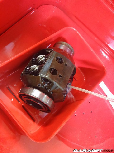

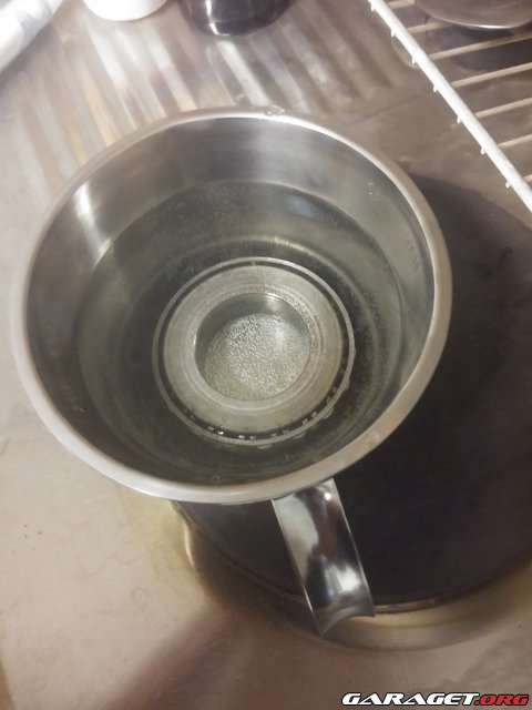

Mera lådmeck idag, nu börjar den bli komplett igen efter att jag fått hem en ny doggring..
Lager bör kokas innan dom appliceras!
https://www1.garaget.org/gallery/images/26/25095/25095-01a5b7ebc45df1b5667829e2d18bb7b2.jpg
Sådär, de gick ju bra! smile

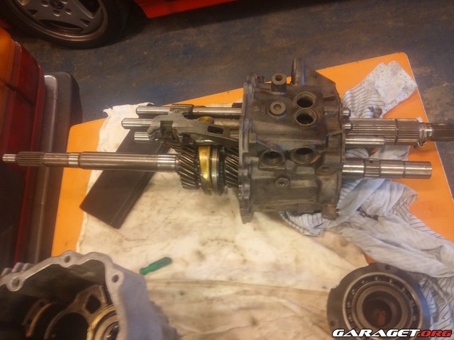

Åsså nästa axel på gång..
https://www1.garaget.org/gallery/images/26/25095/25095-ed9681c8ed9760820c7fbab036073519.jpg
Två av tre axlar har hittat in i mittersta huset tillsammans med alla växelförare. Kan informera om att det var ett helvete att knöla dit backväxeln och dess förbannade j***a h*r fjäder...

Varför koka lagret? Ber om ursäkt ifall frågan känns dum, men jag har inte hört/sett någon koka ett lager sådär tongue
423 Inlägg
10 maj 2015
#100
För att värma det så man inte spräcker det när man pressar på det på axeln smile
